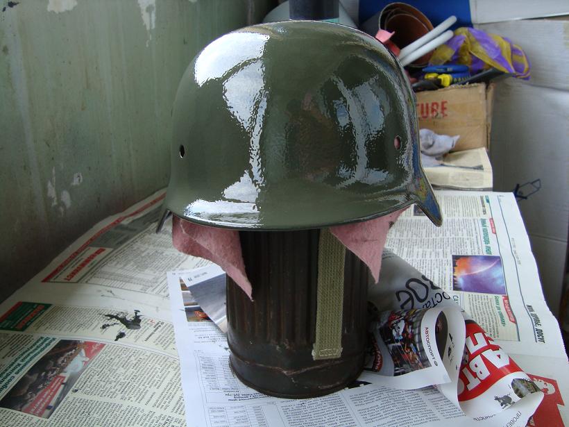

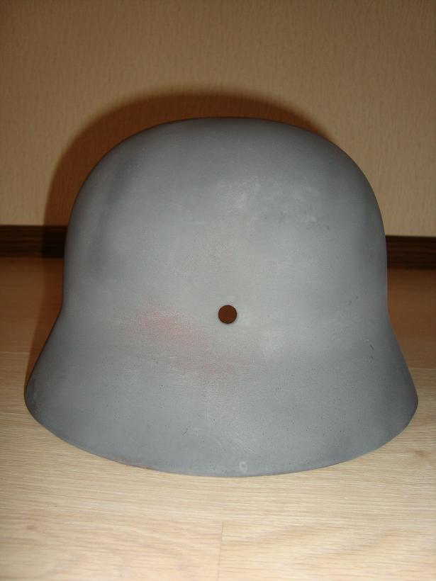

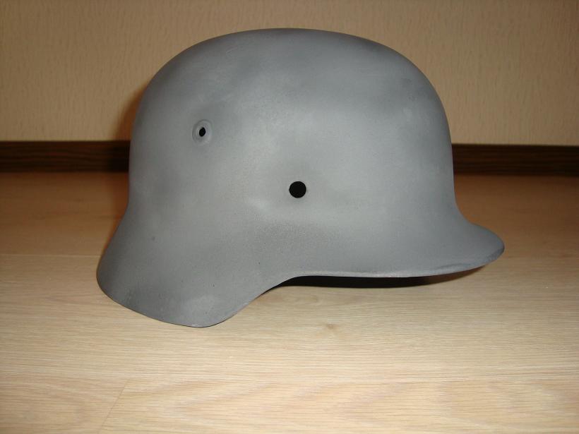

    Немного подзабросил тему.
    Вот фото М35 готового к покраске. :smile_8:

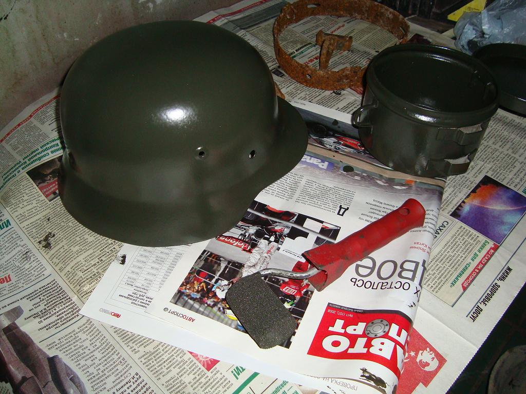

  7. Reinhardt Unrau
    Reinhardt Unrau Leutnant
    27
    69
    2.896

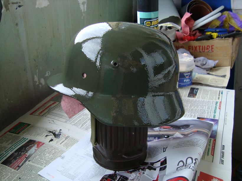

    8./Jnf.Rgt.42 Stahlhelm

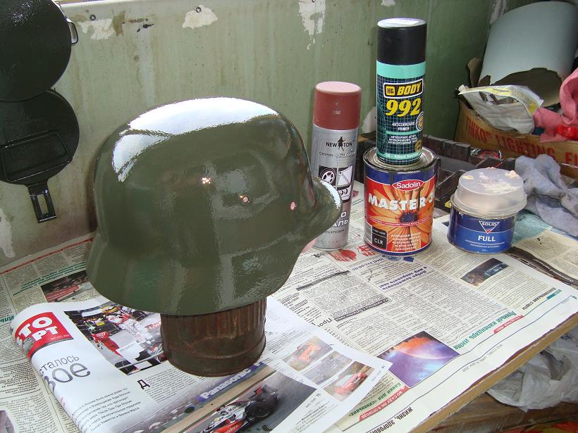

    А вот и сам М35 с первым слоем краски (это сегодня утром).
    Фото сделаны сразу после откраски (блестит как яйки у кота :eek:)
    На заднем фоне материалы которыми работал. :cool:
    Жду ваших оценок ;)
  8. Шантропа
    Шантропа Stabsfeldwebel
    1.457
    Слобожанщина
    Вот, что может автомобильная шпаклёвка и авто краска Харьковского производства!:smile_12:
  9. Reinhardt Unrau
    27
    69
    2.896
    Спасибо конечно, но не совсем так:
    1. Может, но наверняка не шпатлевка...
    2. Краска не автомобильная и не Харьковская, Sadolin из-за бугра однокомпонентный цвет подобран по катологу RAL на заказ.
    :smile_8:
  10. Сергей Привалов
    Сергей Привалов Schütze
    112
    Москва
    Главного не показал - покраска пультом или баллоном?
  11. M.Vittman
    M.Vittman Leutnant
    18
    5.200
    Да Рома открой тайну чем наносишь краску?
  12. Reinhardt Unrau
    27
    69
    2.896
    Вот оно мое ЗОНДЕР-ВАФФЕН оружие для покраски o_O
    Просто 5 см поролоновый валик, а дальше техника и мастерство. ;)
  13. Panzerknacker
    Panzerknacker Stabsfeldwebel
    2.323
    Россия, Белгород
    А аэрографом не пробовал?Надеюсь у меня скоро руки дойдут попробовать.....

  16. M.Vittman
    M.Vittman Leutnant
    18
    5.200
    А можно глянуть ваши шлемы покрашенные губкой для сравнения?
  17. whiteman
    whiteman Oberfeldwebel
    1.385
    Воронеж
    Аэрограф не канает. Сопла очень маленькие.
  18. whiteman
    1.385
    Воронеж
    На полевой вариант, для покраски с песком, цементом и прочей мукой, валик или губка очень OK.
  19. Reinhardt Unrau
    27
    69
    2.896
    Крашу только валиком, т к нравится шагрень.
    После покраски не шкурю, т к поверхность с шагренью и она равномерно не зашкуривается. Остаются "блестящие ямочки".
    Я после покраски запекаю при температуре 60-70 градусов около 2 часов, это добавляет прочности и матовости.
  20. M.Vittman
    M.Vittman Leutnant
    18
    5.200
    Рома а шпатлевка ''Новал'' выдержит запекание невкурсе?Запекаешь в духовке обычной?Краска не плывет?

  22. whiteman
    1.385
    Воронеж
    Хороший вопрос. В духовке скорее всего не получится в течении 2-х часов выдержать температуру в 60-70 градусов. А при более высоких температурах шпатлевка, если она не какая-нибудь термостойкая, пойдет пузырями в компании с краской.

    Раскрываю все секреты!
    Электродуховка ARDO датчик температуры от 40 градусов, регулировка подачи нагрева сверху/снизу + с возможностью обдува.
    Уже не один десяток предметов запек, если температура до 80 градусв и краска и шпатлевка выдерживают.
    В автомалярках запекают при температуре 80-90 градусов, а советскую краску МЛ запекали при 110 градусах без отвердителя!
    По М42 считаю, что работа Сергея Привалова выполнена на 5, но цвет Фелдграю подобран неправильно, т к М42 красили в черную ну или серую оливку, а фелдграу был довоенным цветом для касок.......
