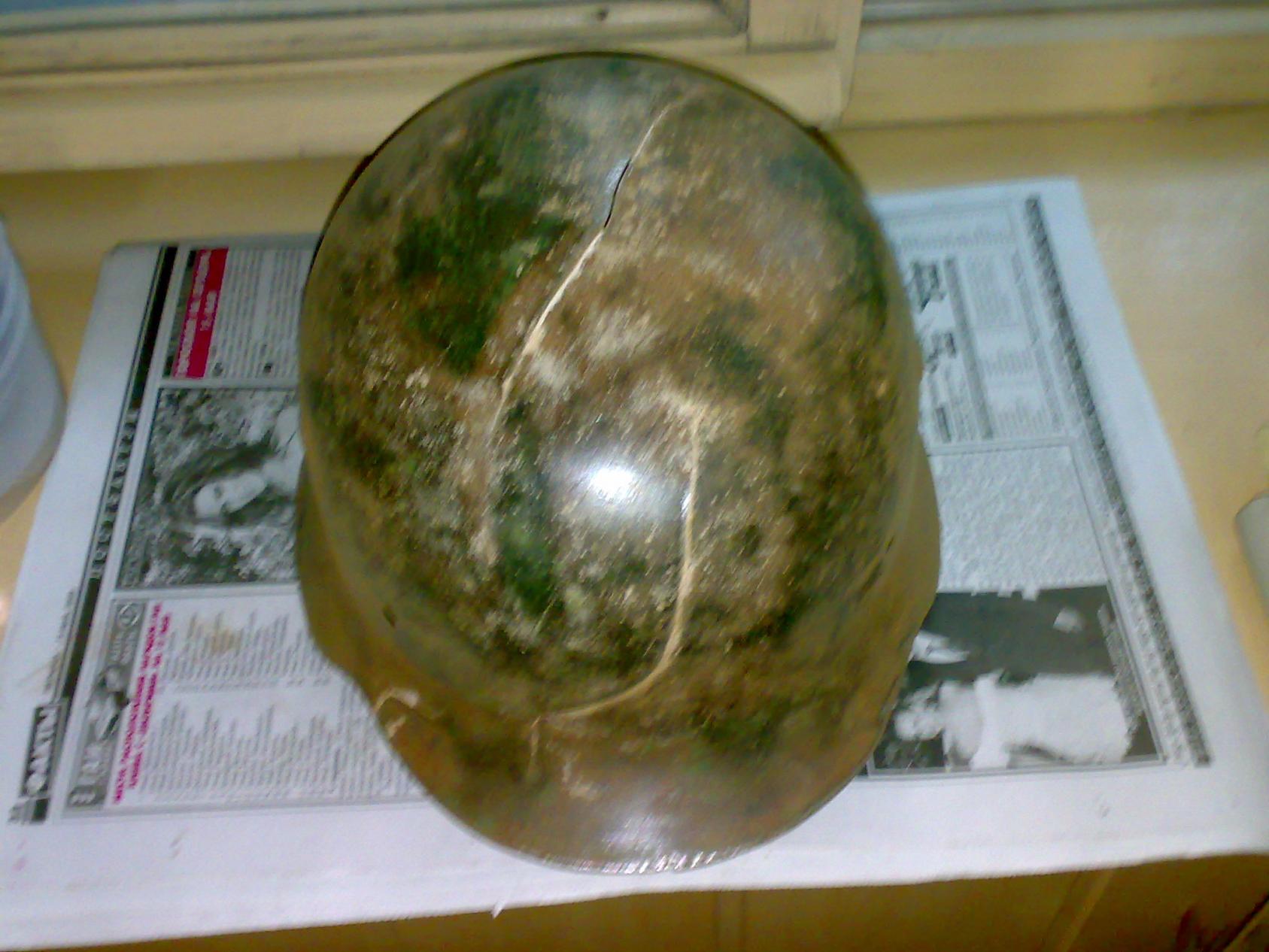

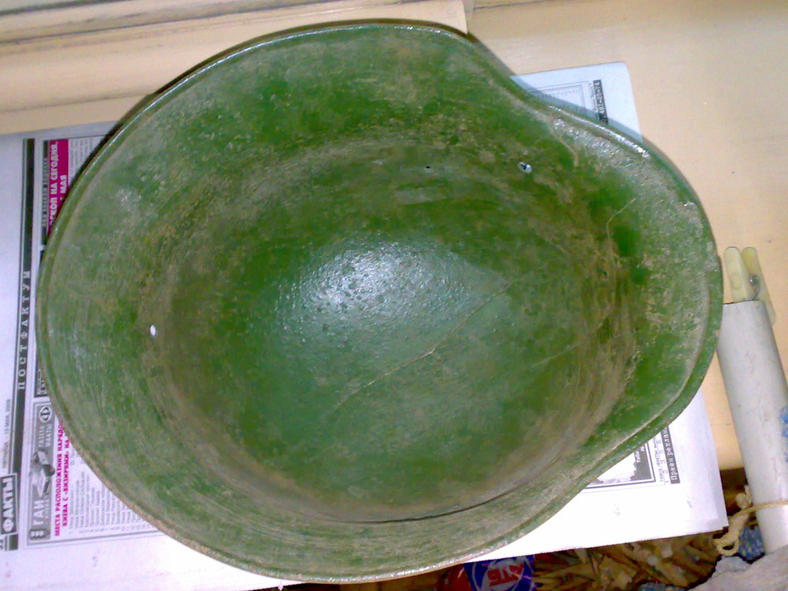

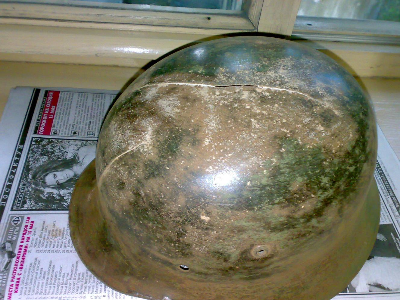

    "Всем привет. Вот камерад laser подогнал пару касончиков на восстановление, также попросил это все темой оформить красивой.
    Выкладываю фото двух заготовок а также процесс восстановления с материалами, может кому пригодится!"
    Рома -это же начало твоей темы.))))))) Выкладываешь процесс реставрации с материалами, так какие могут быть военные тайны по грунтовке.?????????))))))Было бы что шифровать. Создал бы не процесс реставрации а просто- вот было так, стало так-похвалите. Мне не понятно.

    Извиняюсь что "влез не втему", но в данном случае можно обойтись и "малой кровью" ;)!!!
    Все элементарно просто: береш сверло д.3мм. и засверливаеш края трещин, смело шпаклюеш, красиш и на полочку в "музей" :).
    Если её применять по назначению, то тогда без сварки не обойтись :oops:.
    С ув. Sonder S.
    ПЫ.СЫ. 2 Reinhardt Unrau, забери у сварщика половину денег, если платил.
    Свою работу он сделал на 3+.

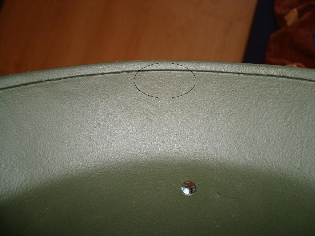

    Та не, по работе вродь без косяков, а вот конечный результат - ШЛЕХТ!!! Шов зачистить по-людски слабо? или и так сойдет? типа ненравится - доделаеш сам!!!
    ИМХО как сварщика. Я-бы такое человеку не отдал - стыдно:smile_5:!!! Неаккуратная работа :oops:.
    Ну, не мне судить, я ток выразил свое мнение.

    Всем привет. Разрешим вопросы по сварке:
    1. Качество зависит от цены, работа по М40 и М35 стоила 40 грн. Сомневаюсь, что кто-то сделает такую работу за 20 грн.........
    2 Конечно можно чтобы сварной шов был идеален (само наложение и шлифовка) но это дополнительное время и деньги. При этом когда, горшок в раковинах и кладется шпатлевка, зазубрины на шве роли не играют, а наоборот только помогают шпатлевке крепче держаться.
    3. Можно вообще не пользоваться сваркой и например делать каски не из металла, а из папье-маше.
    4. За критику спасибо, т к эта тема как раз для всех обсуждений и создана.
    5. Фото материалов обязательно выложу, но ближе к выходным, т к часть в гараже и фото сейчас сделать не могу.

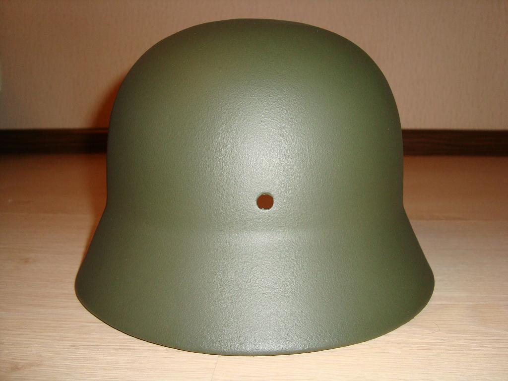

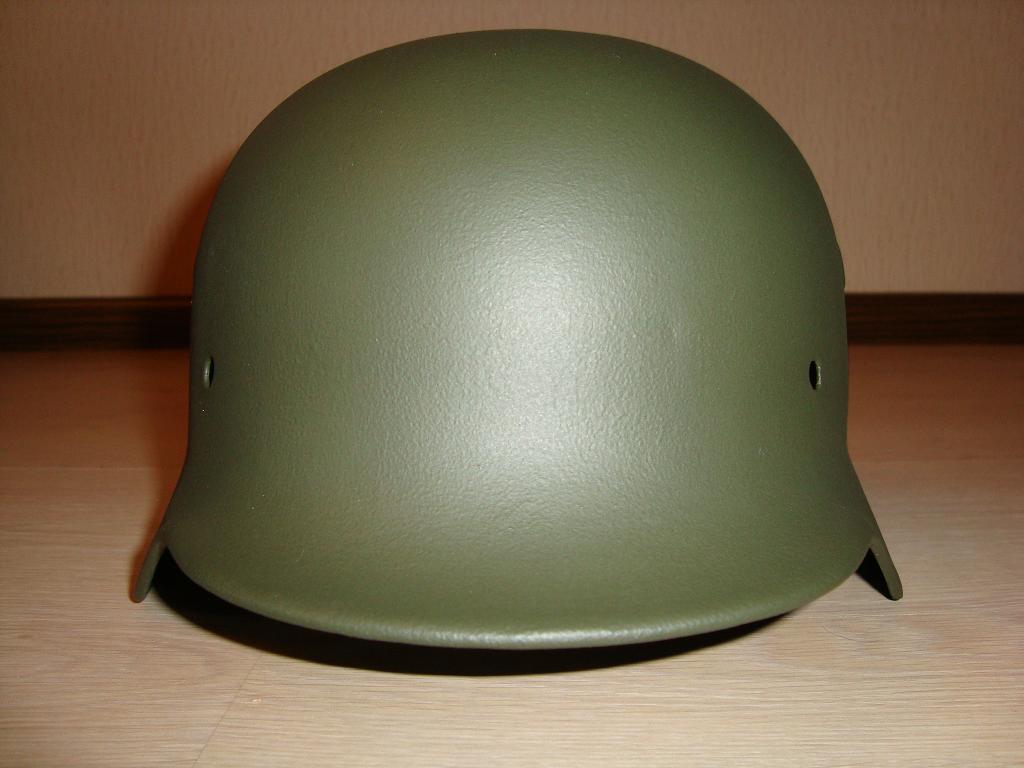

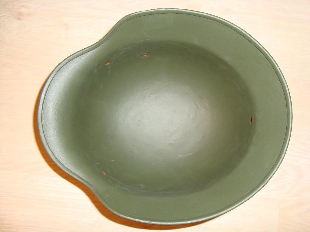

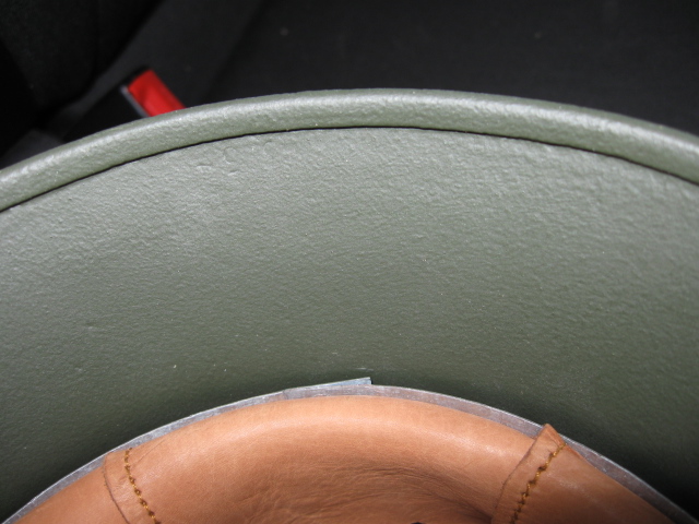

    Вот открасил М40. Шпатлевки почти нет, как и заказывал herr Laser (поэтому внутрянка не идеальна, но можно положить еще слой и будет как яичко).
    Скоро декали электрика и подшлем. :smile_12:

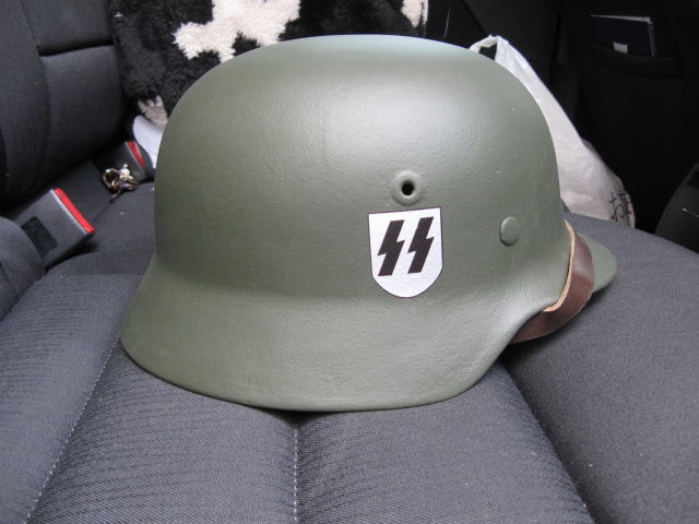

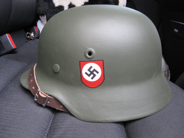

  15. Reinhardt Unrau
    Reinhardt Unrau Leutnant
    27
    69
    2.896
    8./Jnf.Rgt.42 Stahlhelm
    Номерки :smile_8:

    :smile_12::smile_12::smile_12: КЛАСС!!! Отлично сработано. Молодца!!!
    Аж душа радуется что ЕСТЬ таки еще спецы.
    Жму руку!!!
    С ув. Sonder S.
    4 користувачам це сподобалось.

    Красота, хорошая матовая фактура. Спасибо.

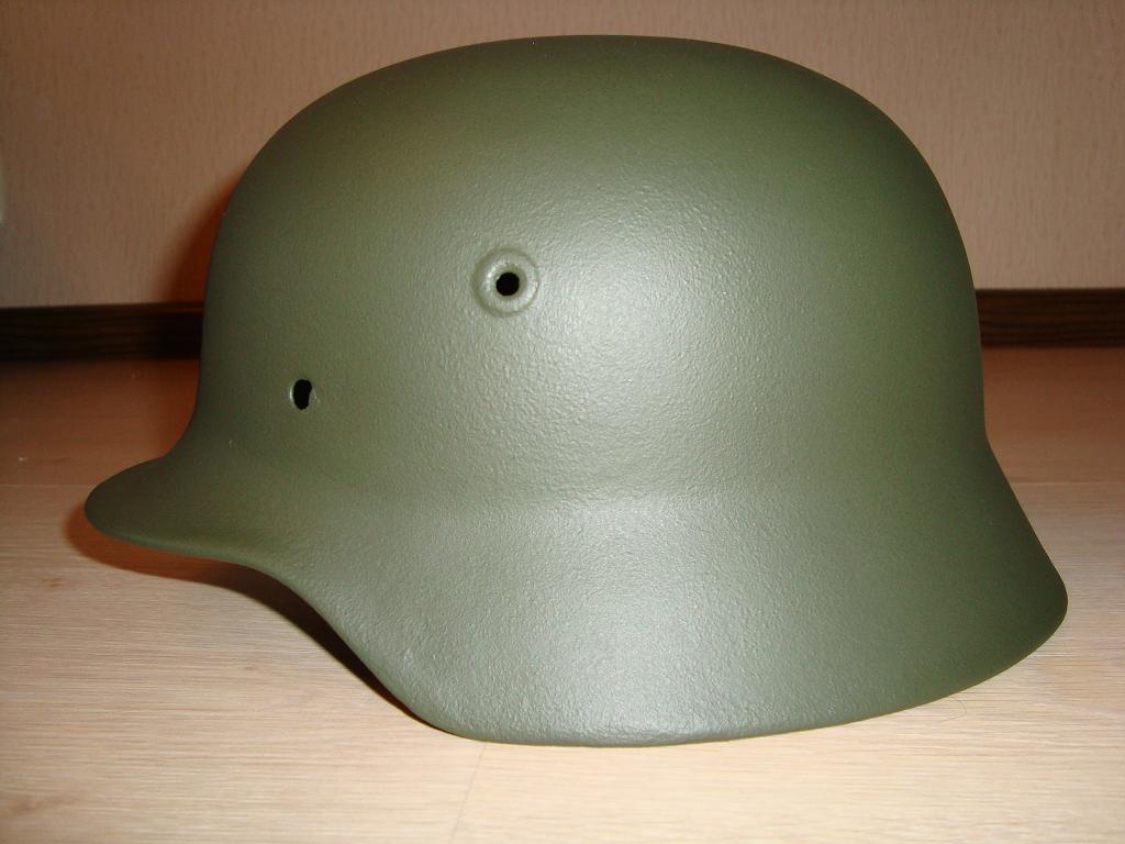

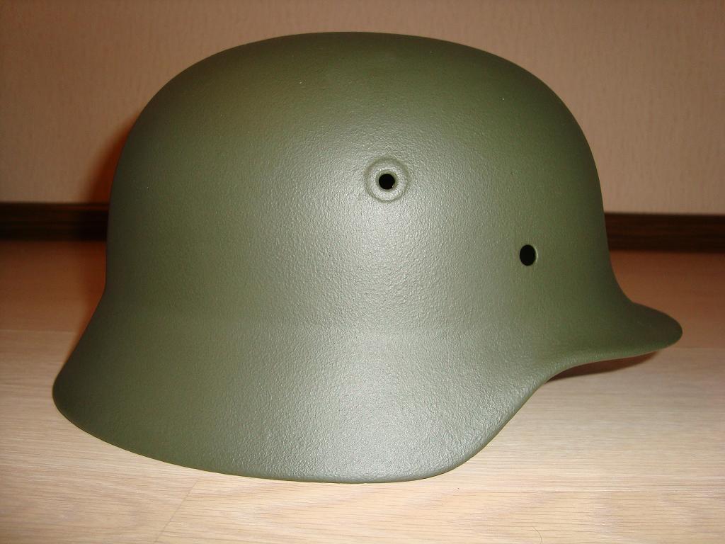

    Всем привет! Немного опоздал с размещением фото.
    Вот М40.

    Я очень доволен, жаль размерчик не на мою бошку((, будет стоять на полочке.
    Цвет на фото у тебя получился светлее, в жизни она чуть-чуть темнее и немного больше зеленого.
    Работа по металлу, покраска 5+, подшлем эконом-вариант, сделан добротно, но материал надеюсь в будущем будет получше, но своих денег он стоит на 100%.

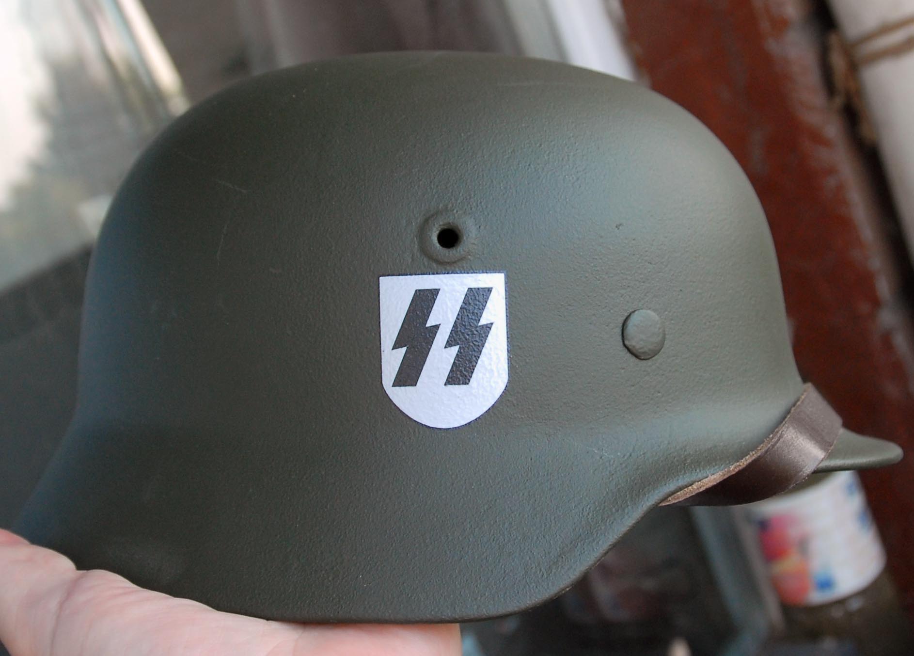

    ОК работа...немного здоровой критики:
    Покрас приближенно к полевому, поверхность фактурная это ОК. НО декали выглядят просто как налепленные сверху...не ОК. Нужно легко пройтись нулевкой...оч нежно...потом покрыть на часок другой сапожным кремом....стереть....крем...еще нежно нулевкой...и отлично будет выглядеть)))

    Собственно я уже этим и занялся, правда пока оставлял сверху пакетик чая на ночь, но декали блин не промокают пока), комрад Reinhardt Unrau проявил желание помочь мне в легком застаривании шлема, обработать матовым лаком с ржавчиной. Результаты выложу в теме. Думаю еще застарить кожу подшлема, поменять серьги крепления ремешка и возможно и сам ремешок.

    лучший вариант -гутолин...за неимением любой черный (жирный) крем, но наносить, после легкой обработки декали
