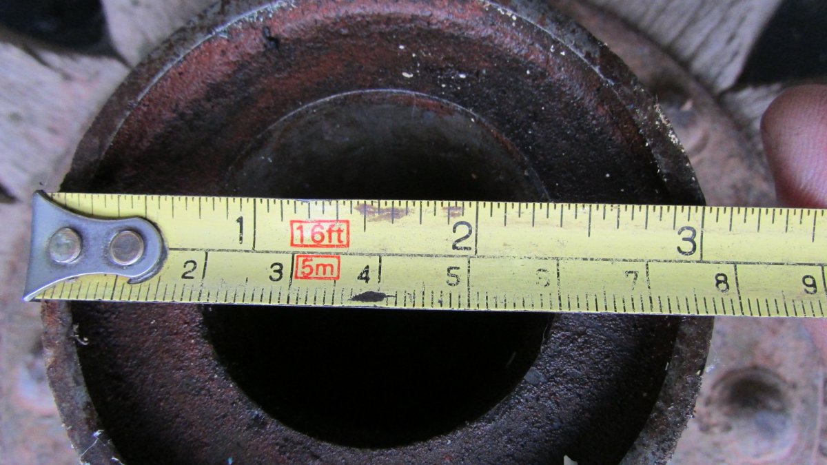

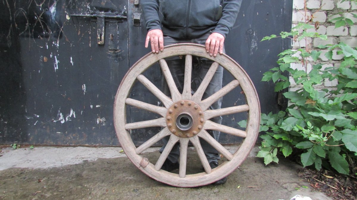

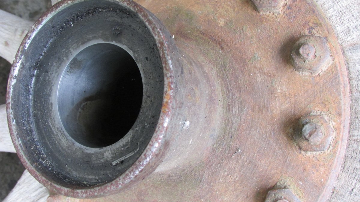

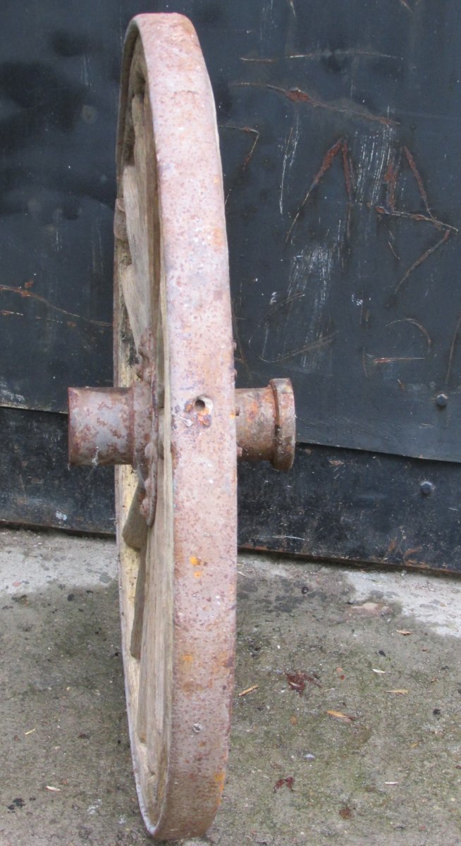

    Добрый день!
    Уважаемые,пожалуйста дайте информацию от чего два колеса.
    Общий диаметр колеса 81-82см,точно измерить мешает деталь по центру.
    Колёса высота 81-82см. , человеку ростом 185 см. будут по паховую область.

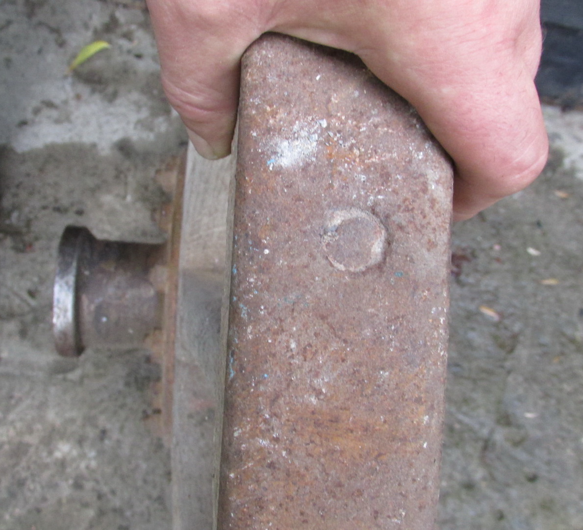

    Толщина колеса,колесо соприкасается с грунтом 5см.
    Остатки зеленой краски.
    IMG_9089.JPG IMG_9090.JPG IMG_9091.JPG IMG_9092.JPG IMG_9093.JPG IMG_9095.JPG IMG_9097.JPG IMG_9098.JPG IMG_9099.JPG IMG_9100.JPG IMG_9102.JPG IMG_9103.JPG
    Благодарю за информацию и мнение!С уважением.

    Если от пушки то от какого орудия?Спасибо!

    От телеги однозначно.

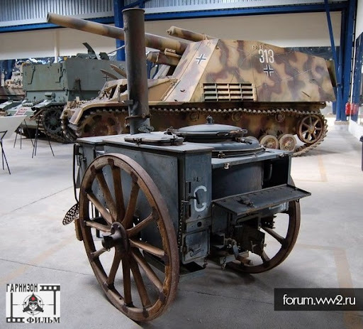

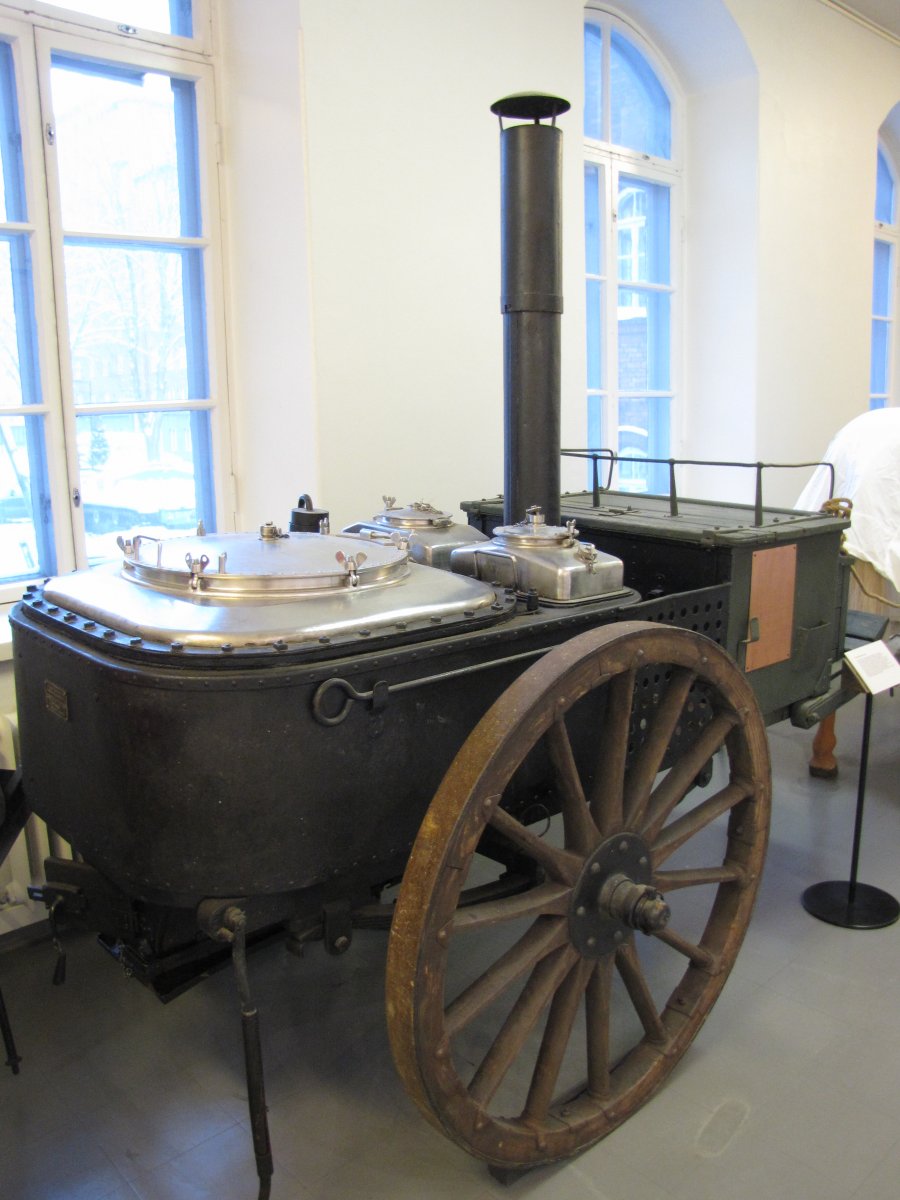

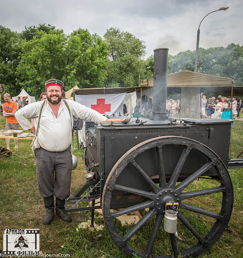

  6. Кайзеровский офицер
    Кайзеровский офицер General-major
    4.961
    Metropolis ☢
    А может с полевой кухни, уж больно акуратно сделаны... Впрочем, мало вероятно, хоть и похоже...

  7. Дід Змій
    Дід Змій Leutnant
    1.278
    Київ

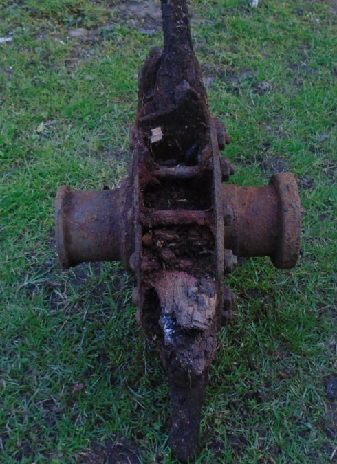

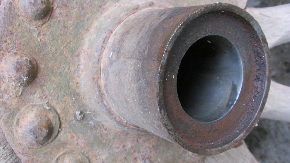

    Відрию днями свої маточини для порівняння. 7 на стандартних та 14 (припускаю на "ремонтних") болтів було на колесах французьких гармат Шнайдера 105 мм. Але там всередині бронзова втулка, та збоку, на циліндричній частині маточини, болт, що відкриває отвір до каналу, через який подавалася змазка до бронзової втулки. Й там болти з нормальними шляпками, а не зкругленими, як заклепки.
    P.S. Стандартно там було 14 шпиць, та лише 7 зтяжних болтів. Схоже на 105 мм гарматі цього було мало, тому "ремонтна" модернізація -по болту на кожну шпицю. У мене одна маточина з 7-ма болтами, а друга вже після модернізації - з 14-ма.

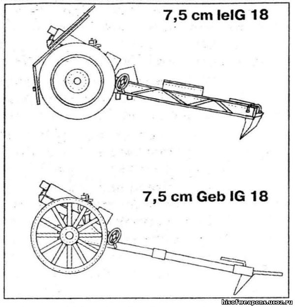

  8. Кайзеровский офицер
    4.961
    Metropolis ☢
    Вряд-ли это Le IG 18

  9. Дід Змій
    Дід Змій Leutnant
    1.278
    Київ
    14 шпиць знайщов лише на французьких гарматах - у німців - 12.
    Topaz81, Учень, wr1 та ще 1-му подобається це.

    До речі свої знайшов на місці батареї вісімнадцятих лейг по 41-му року - схоже трофеї німці добавляли до своїх штатних одиниць, уніфікуючи по калібрах.

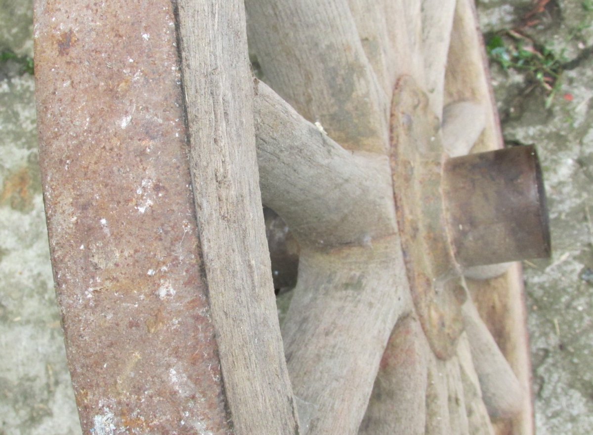

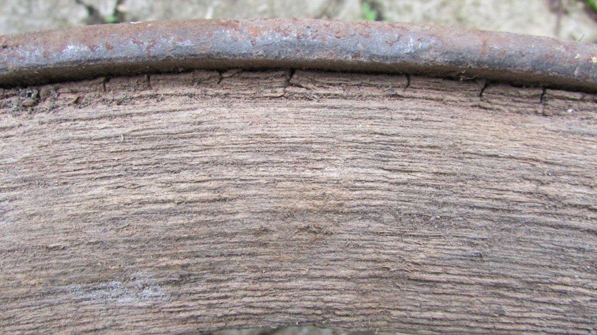

    Да современщина колёса скорее всего. Реплика с колёс тех времен, сильно много раритетов всплывает что-то, а события все дальше и дальше. Они реально новые на фото.

    Я імпульсником свої в глині надзвонив - були залишки деревини, та фарба зелена зберіглася.
    Не виключаю, що дерево нове, а залізо використали як донора.
    Кайзеровский офицер та Учень подобається це.

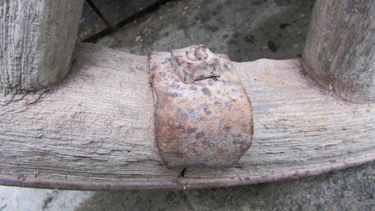

    Судя по пропорциям повора диаметр колес явно больше 80см.

    Железо да, но в случае с деревом может быть неточность в репродукции.

    За дерево й мови нема - не від гармати, й ободи не того розміру. Витягну свої маточини - зніму розміри, от тоді можна буде точніше аналізувати. Бо мене й ці шпильки стяжні напрягають.

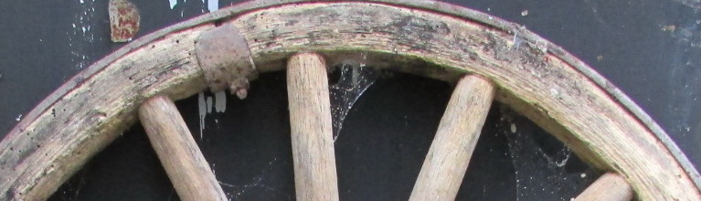

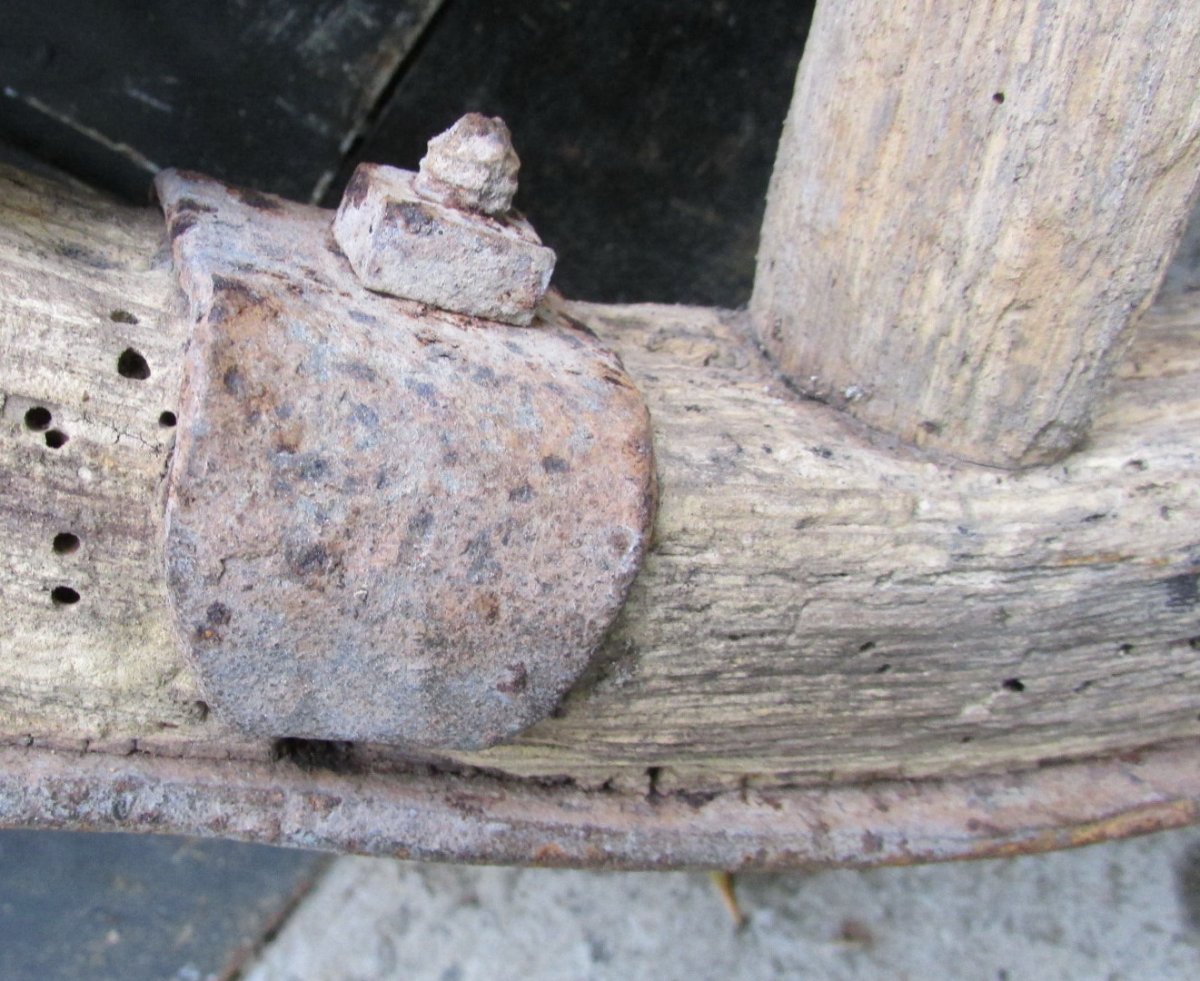

    Это колеса точно не от Шнайдера ,35.Обратите внимание на крепление спиц к ободу.,совсем другой метод.

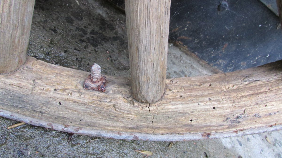

    Съезжу в деревню-сделаю фото макросъемкой,что дерево не новое,местами поеденное жучком.Пока фото такое-пробовал увеличить место ,что дерево старое. IMG_9090.JPG

    фото копанных ступиц из инета,14шт. болтов.

    Дерево может быть и 1980х, я ещё в 1990х на телеге в селе проехался с подобными колёсами. Потом колеса с резиной туда переставили спустя пару лет. Сейчас уже и не знаю, если ли та брычка... Когда на неё колёса от какого-то жигуля поставили, то стала комично выглядеть.

    Я обещал фото,что дерево не новое,а старое.С ув!
