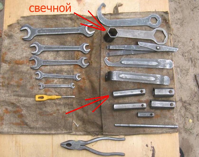

    Маловероятно, что это свечной ключ. Свечные ключи как правило имели форму трубки с шестигранником на конце или концах (разных размеров), такая длина (15-20мм) свечного ключа характерна для верхнеклапанного двигателя, а они широкое распространение начали получать в 50 годах.
    Скорей всего - это ключ из мотоциклетного ЗиПа, для более тяжелой техники он слаб. К примеру возмите ЗиП ЯВЫ, там целый комплект аналогичных ключей начиная от 10мм. Так же это может быть какой то спец.ключ для регулировки чего либо...

    Похожие(трубчатые) у ЯВА 350 были, только короче по длине. С ув.

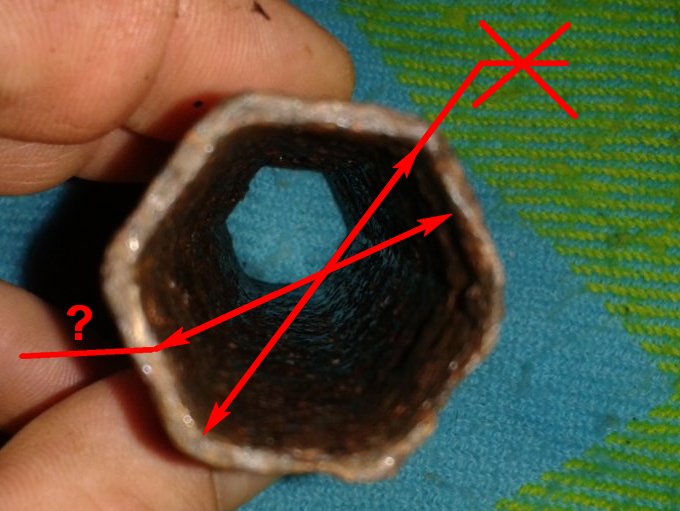

    под ключ 22 - опИсанный диаметр шестигранника будет равен 23,8 мм

  16. InDex
    InDex Oberstleutnant
    3.272
    UA
    Просьба правильно земерять внутренний размер.

    Добрый вечер, прошу прощения что так долго не отвечал, замерил правильно. Вышло 22 мм
    oleg_zav та A10A подобається це.

    Доброго времени суток, вот камрад помог в определении другого ключа (большое ему спасибо), а этот часом не с этого ж Зипа к Zundapp ks 750. под номером 8
    Может кто знает какие у него были размеры?
