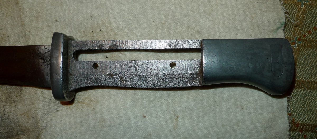

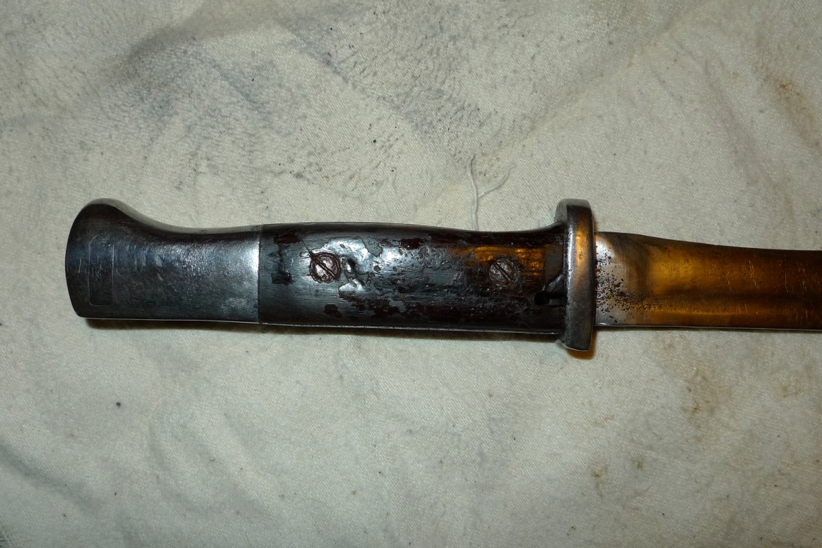

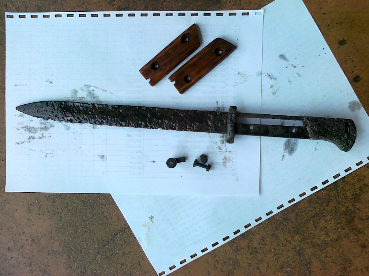

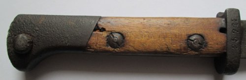

    Добрый вечер всем заглянувшим. Попался такой поляк, по состоянию унылое Г. Выкинуть бы да забыть, но рука не поднялась. Начал с электролиза, все равно штык не штык. До полного очищения раковин не доводил, слишком глубокие. Рукоять подержал в не сильном растворе лимонки, для очистки Т паза. Кнопку разработал с помощью ведешки и лёгких постукиваний молотком через алюминиевую наставку. Фурнитура умерла, как и термо пластины, колпак кнопки тоже, пружина хоть и целая но уставшая. Сделал новые накладки, болты и колпак кнопки заворонил в масле. Лезвие и рукоять обработал преобразователем ржавчины, через сутки протер тонким слоем масла. Как то так.

    Всё таки не доработали. По металлу. Даже если хотите оставить как антураж, ржавчину нужно было очистить полностью. Со временем она начнёт сыпаться и нужен будет регулярный уход.

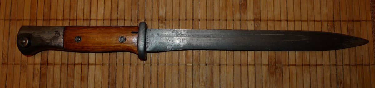

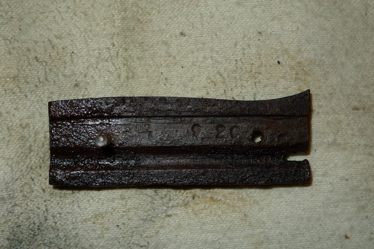

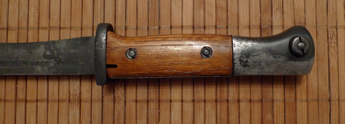

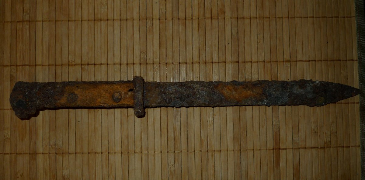

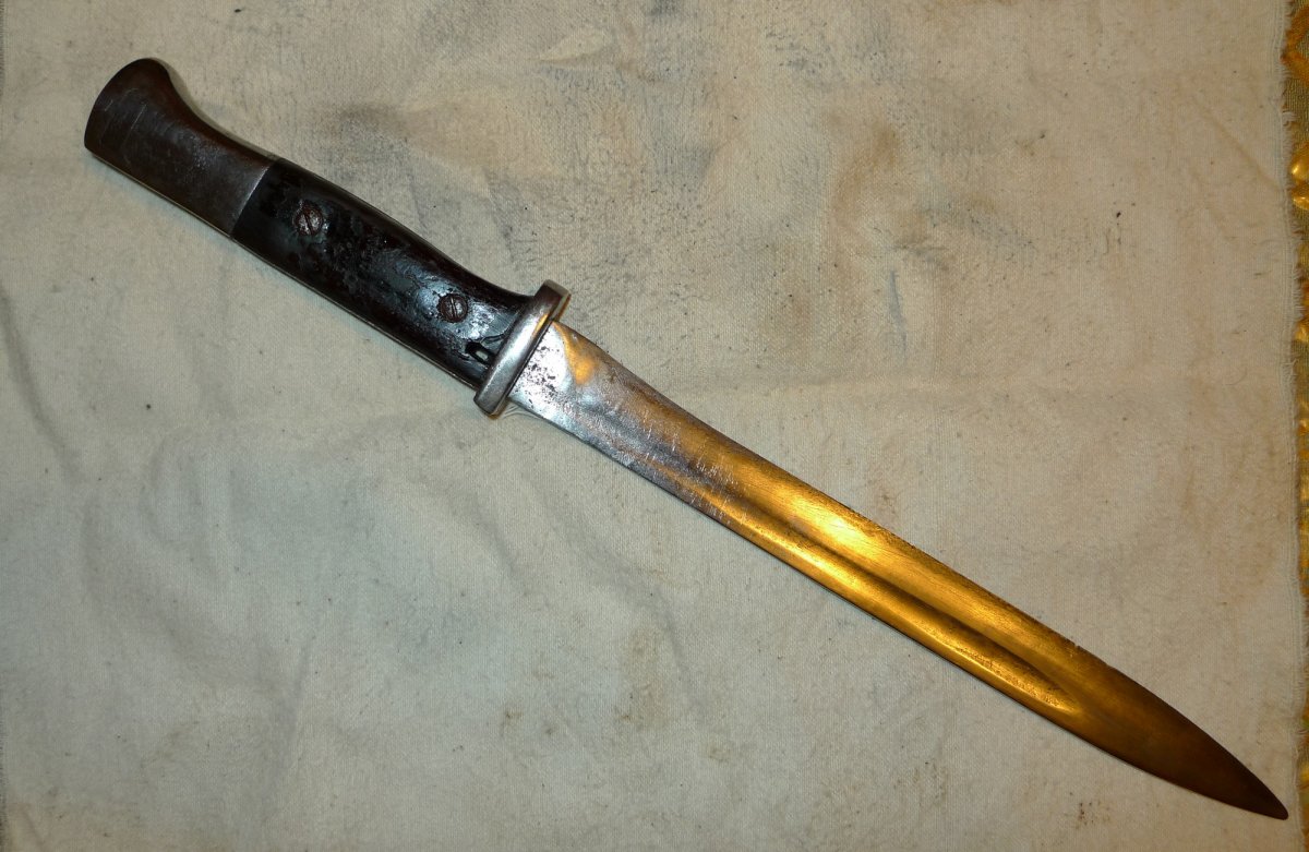

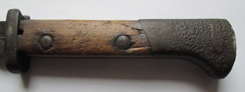

    Второй недоштык, от к98. Был в нархозе достался в состоянии как на первом фото. Все что можно было с него спилить наждаком чья то рука не дрогнув сделала. Лезвие от изрядных заточек потеряло свою форму. В общем что есть, то есть. Клейм не осталось, кроме зацепа кнопки. Резьбу к стати пришлось до варить сваркой. Кнопка новодел, венты с гайками тоже, пружину подобрал по размерах старой, дерево выпилил и заморил. Родные накладки деревянные, одна ушла рассыпавшись в руках, вторая бодряковая даже с клеймами. Воронение не делал идеальным ибо штык весь спилен.

    Вот это правильно. Можна ещё даже подзатереть.
    Я в антуражных случаях очищаю до чистейшего железа, пропитываю весь предмет преобразователем (прозрачным) и после высыхания очищаю до металла. Делаю для того что бы в микро трещинках успокоить ржавение. После чего натираю маслом. Лежат годами и хоть бы что.
    Как по мне антуражные вещи в воронении выглядят не естественно, даже как то бедней чем есть на самом деле.
    Удачных вам работ :beer:.

  7. hudojnikhg9612
    hudojnikhg9612 Oberleutnant
    1.681
    Черкаси обл
    Вітаю!З якого дерева зроблені накладки?Як на мене,то можна зробить ще темнішими,або навіть підстарить.А так то чудові роботи!

    ТС подскажите, вы лезвие поляка так и оставили или каверны заделывали как-то? Тоже имею в похожем состоянии после чистки и вот думаю так оставить или попробовать чем-то залить каверны...

    Оставил как есть, как антураж и сам факт находки. А насчет заварить, залипить, замазать дело на Ваше усмотрение.

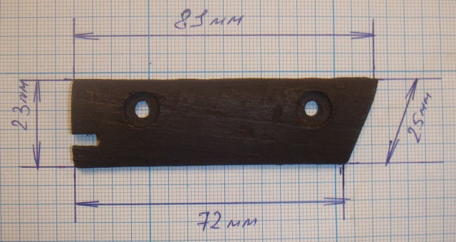

    Как по мне то накладки на Перкуне стоит переделать, во первых фактура дерева не совсем подходящая, ну или затемнить его стоит, как выше писали, по максимуму - сейчас выглядят как покрытые морилкой. Визуально накладки на поляке слишком контрастируют с немцем, причем в худшую сторону.

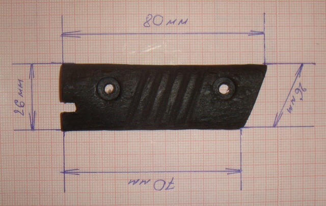

    Во вторых стоит тщательнее проработать технический пропил в накладке, он у вас получился широкий и короткий (соблюдали размеры ?).

    Аргументы в сторону накладок приняты, будет желание и время переделаю, пропил таки да, коротковат, хотя всякое встречаеться на просторах инета. (фото и чертежи не мои с инета)
