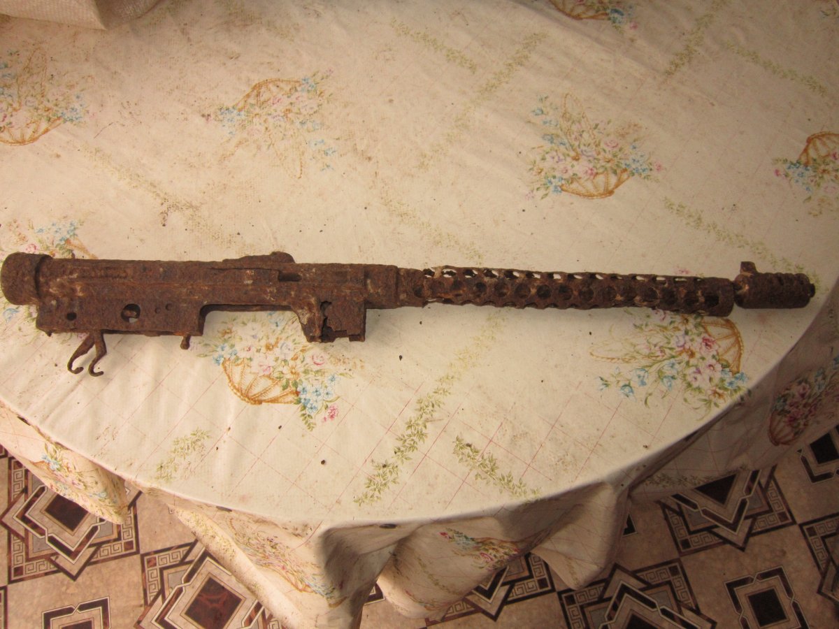

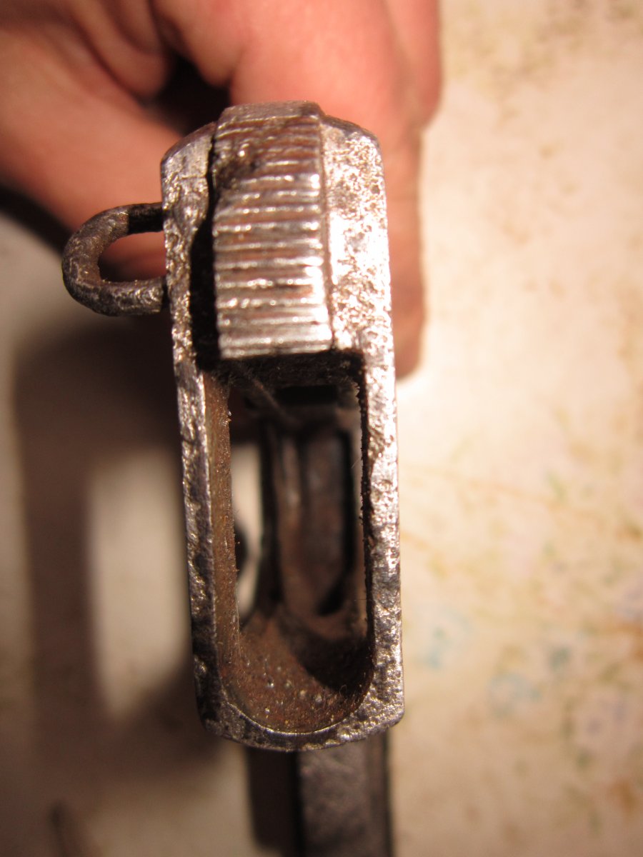

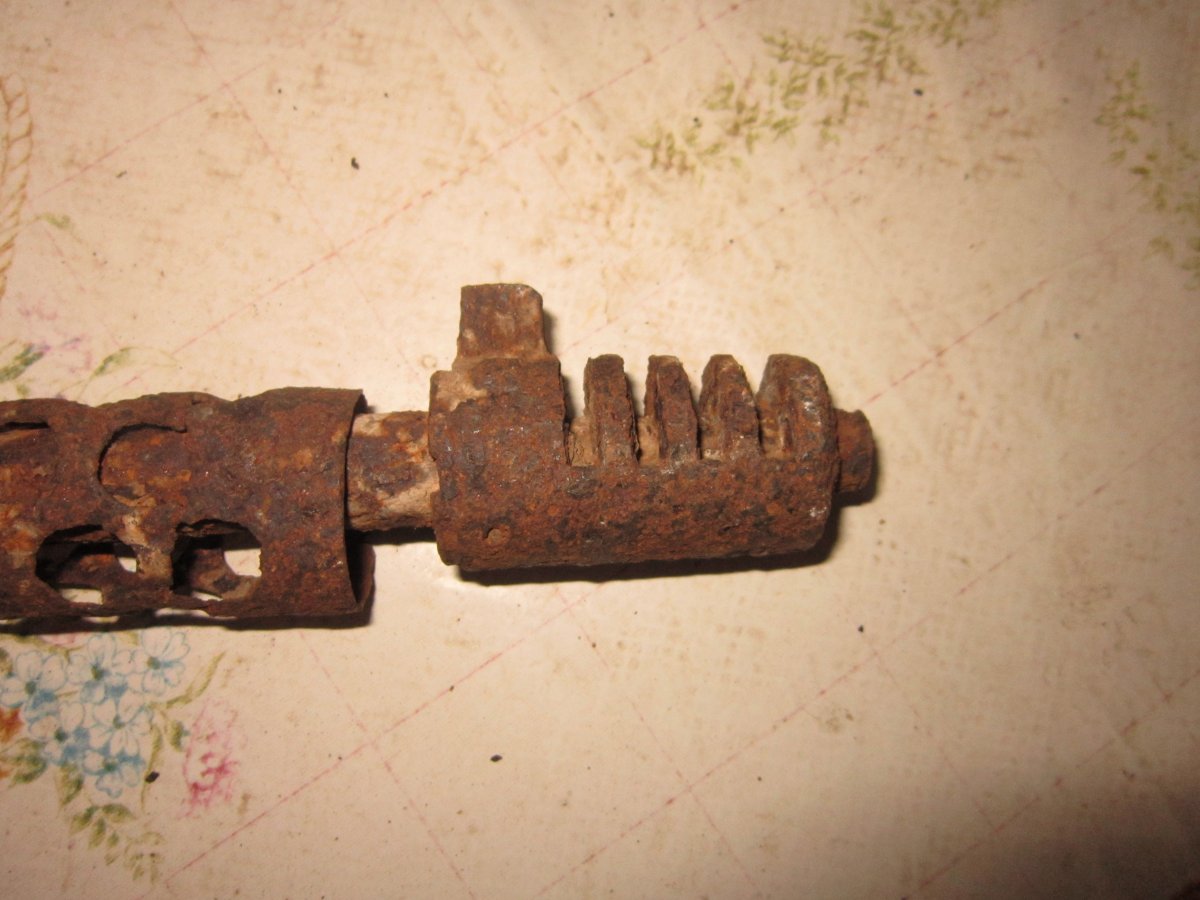

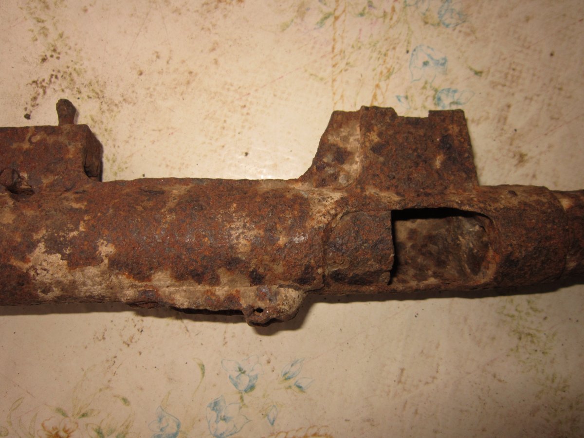

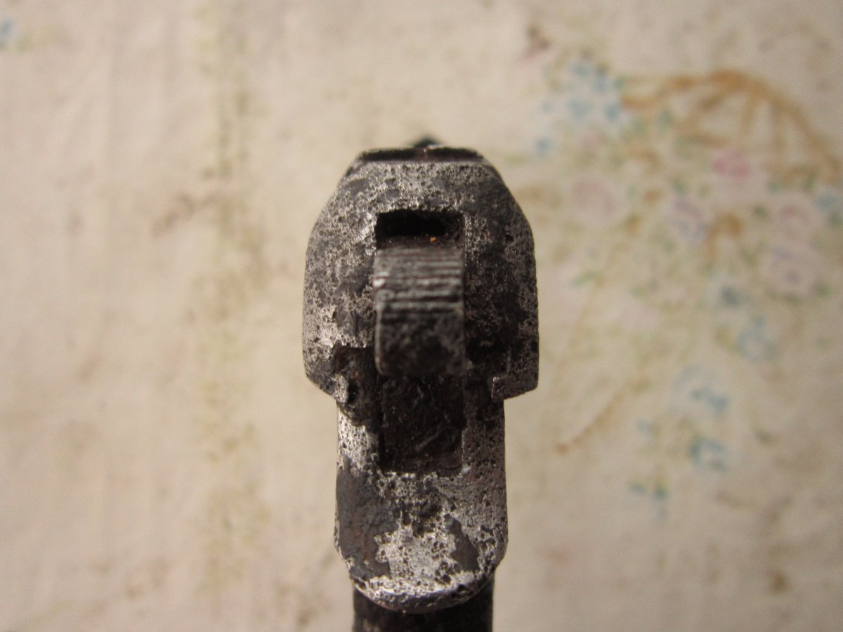

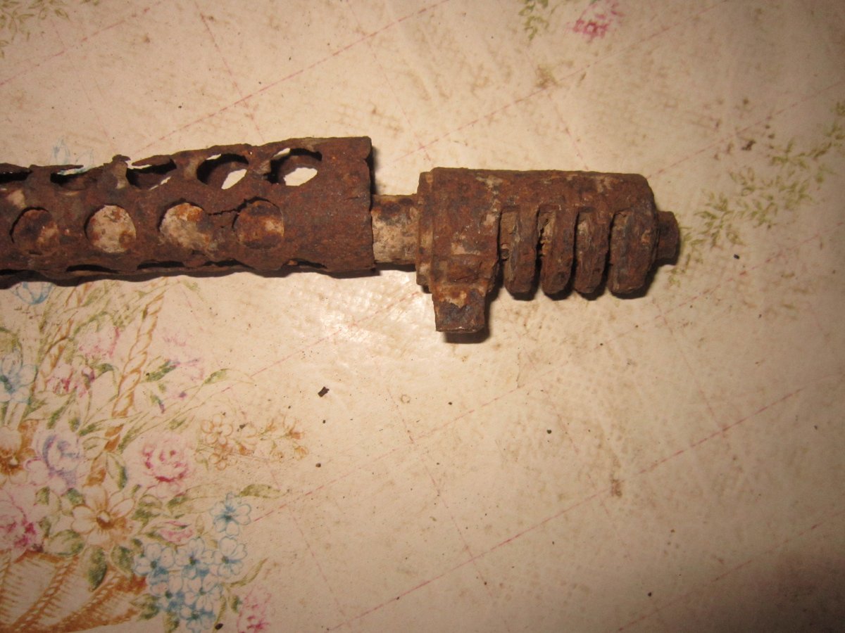

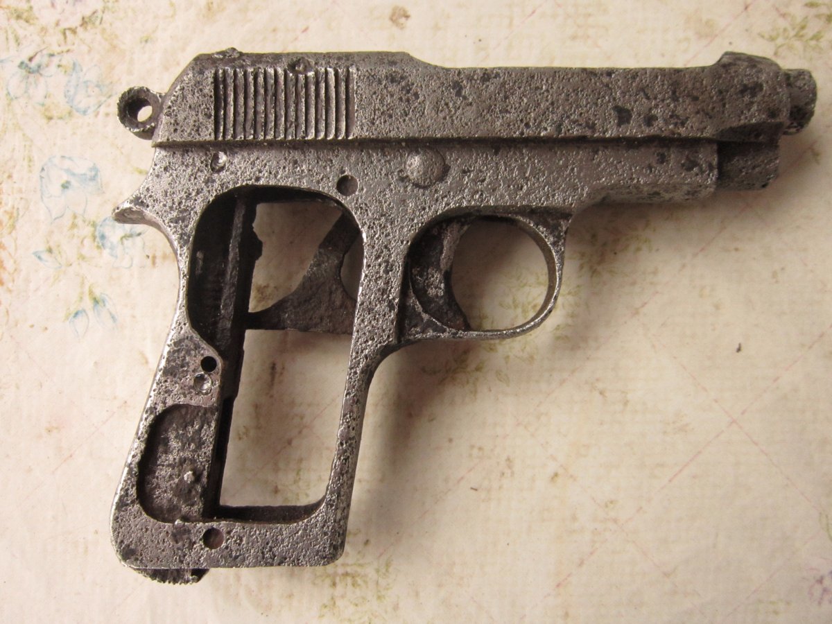

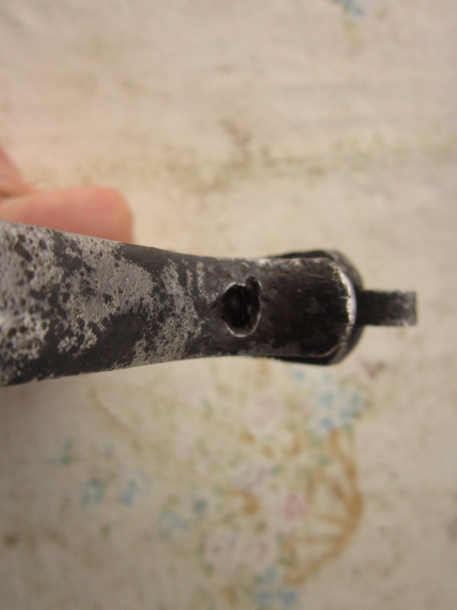

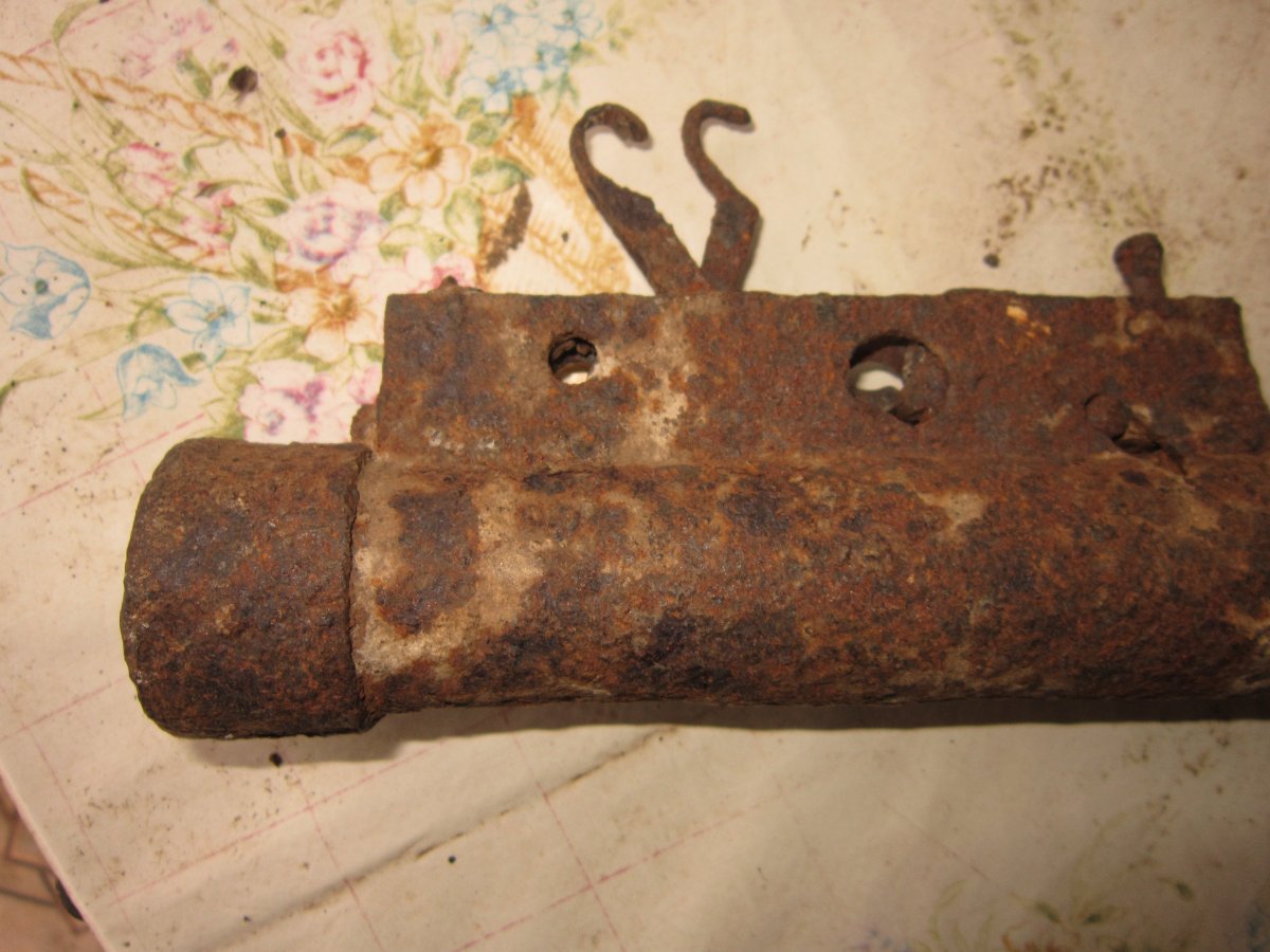

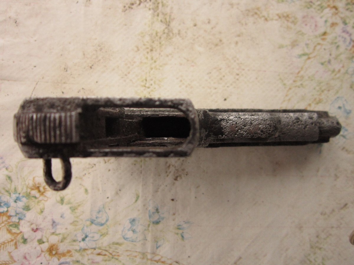

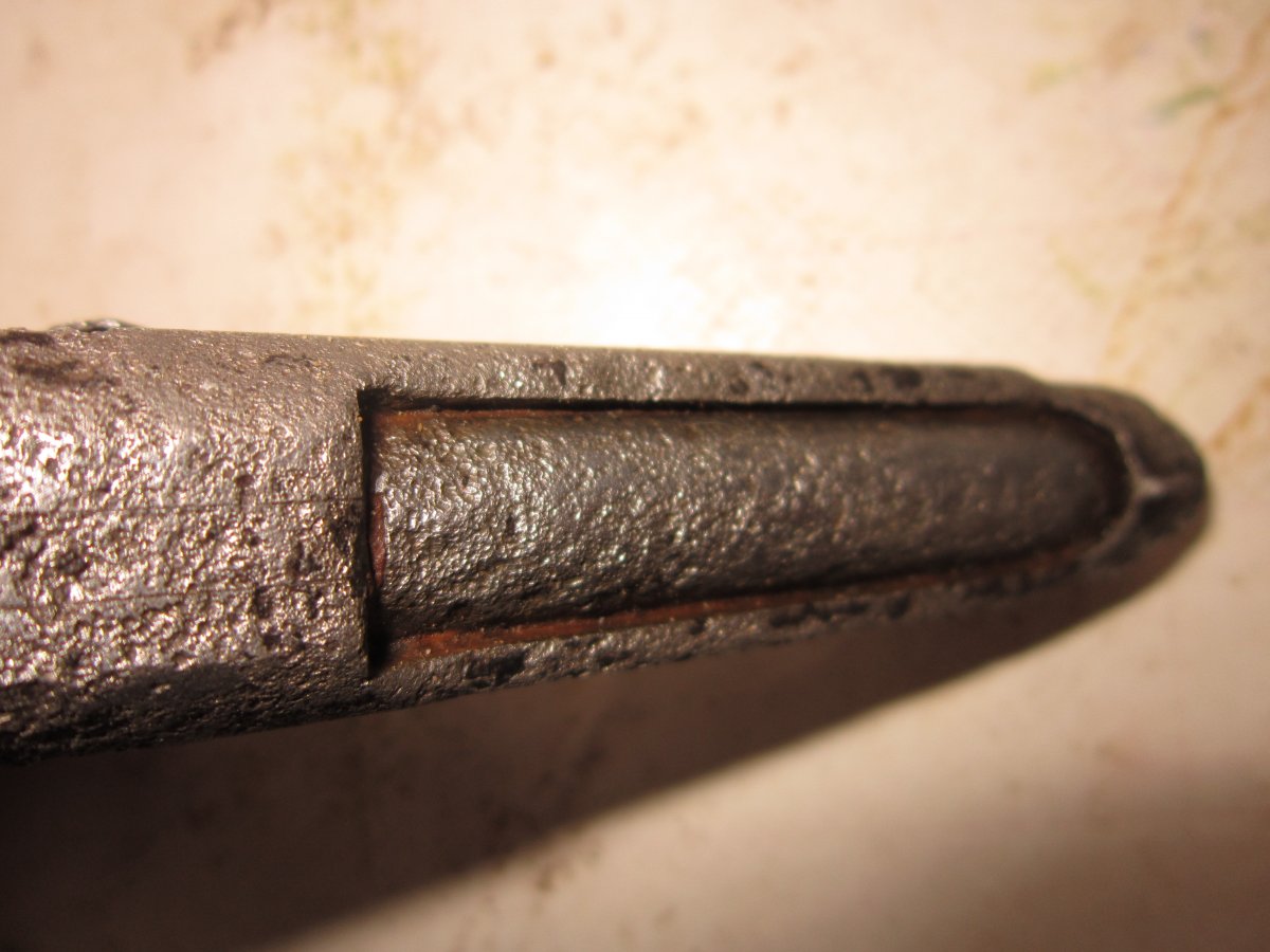

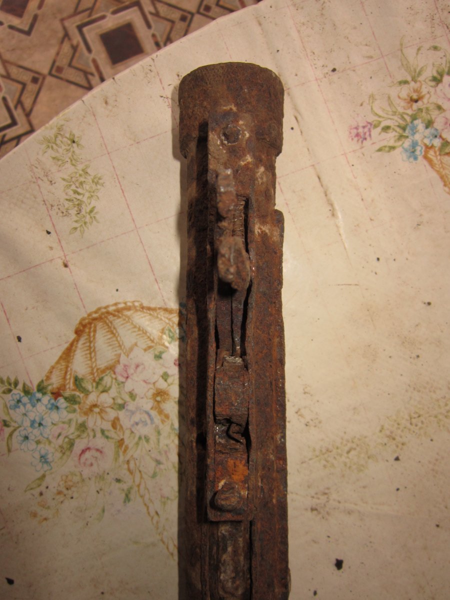

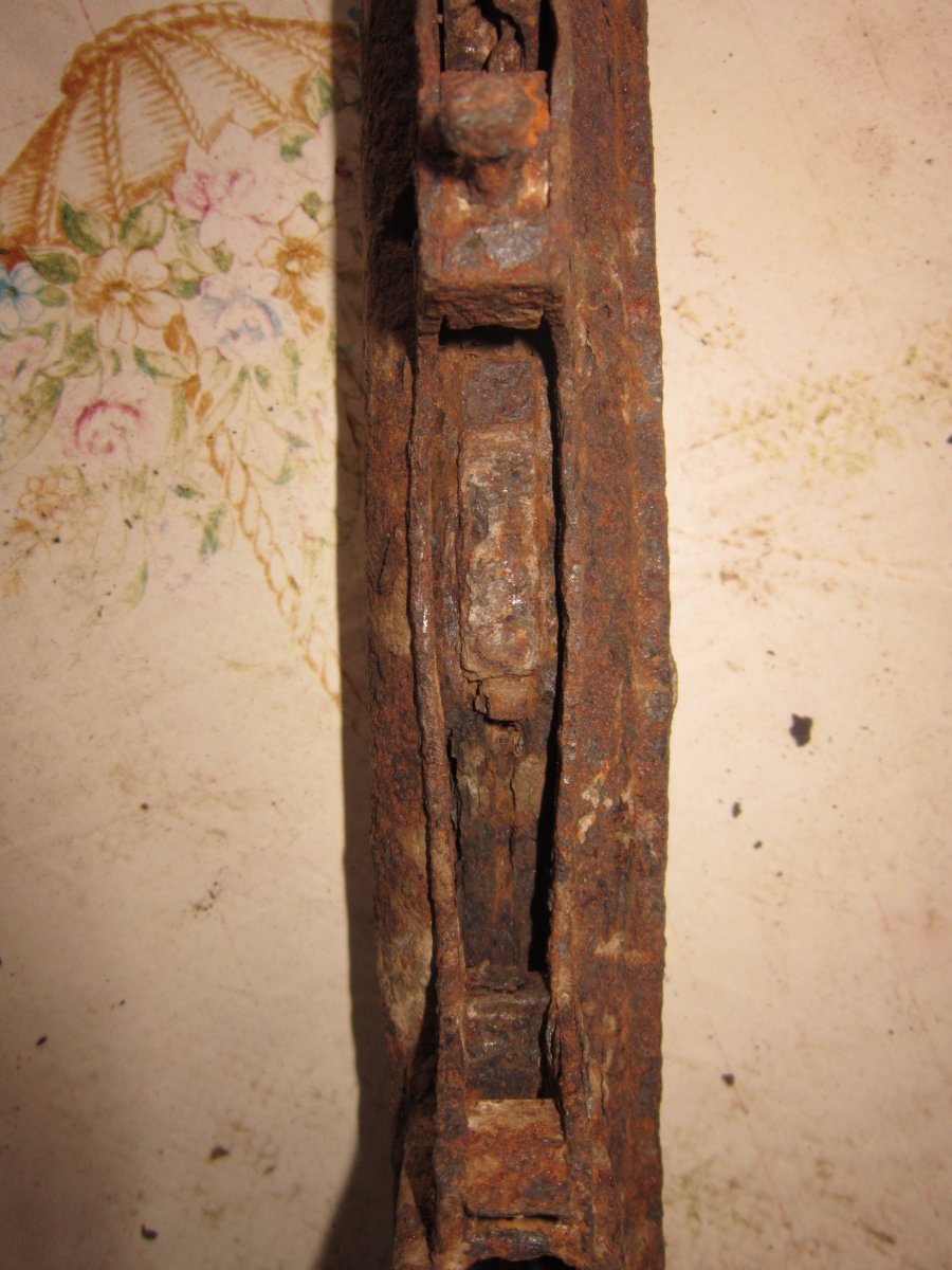

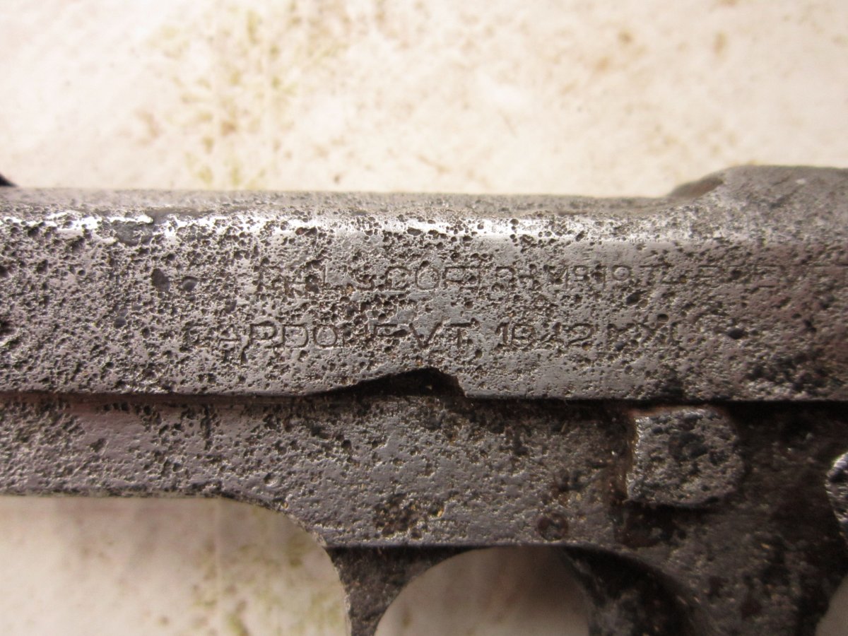

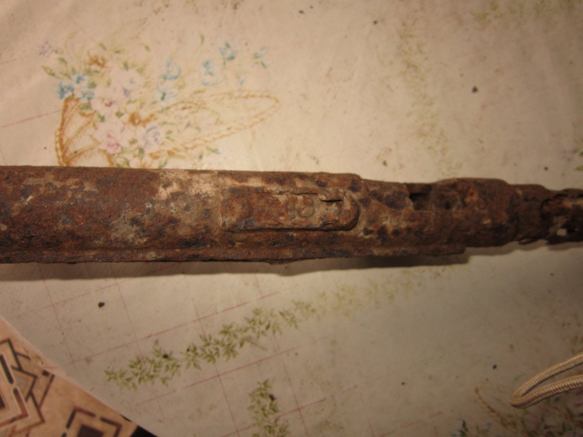

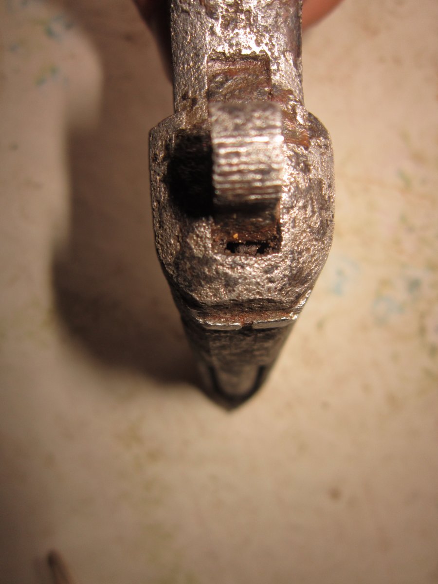

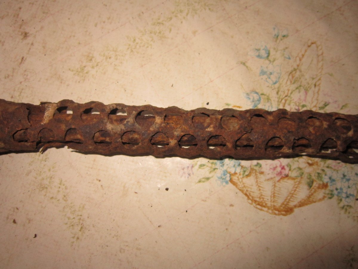

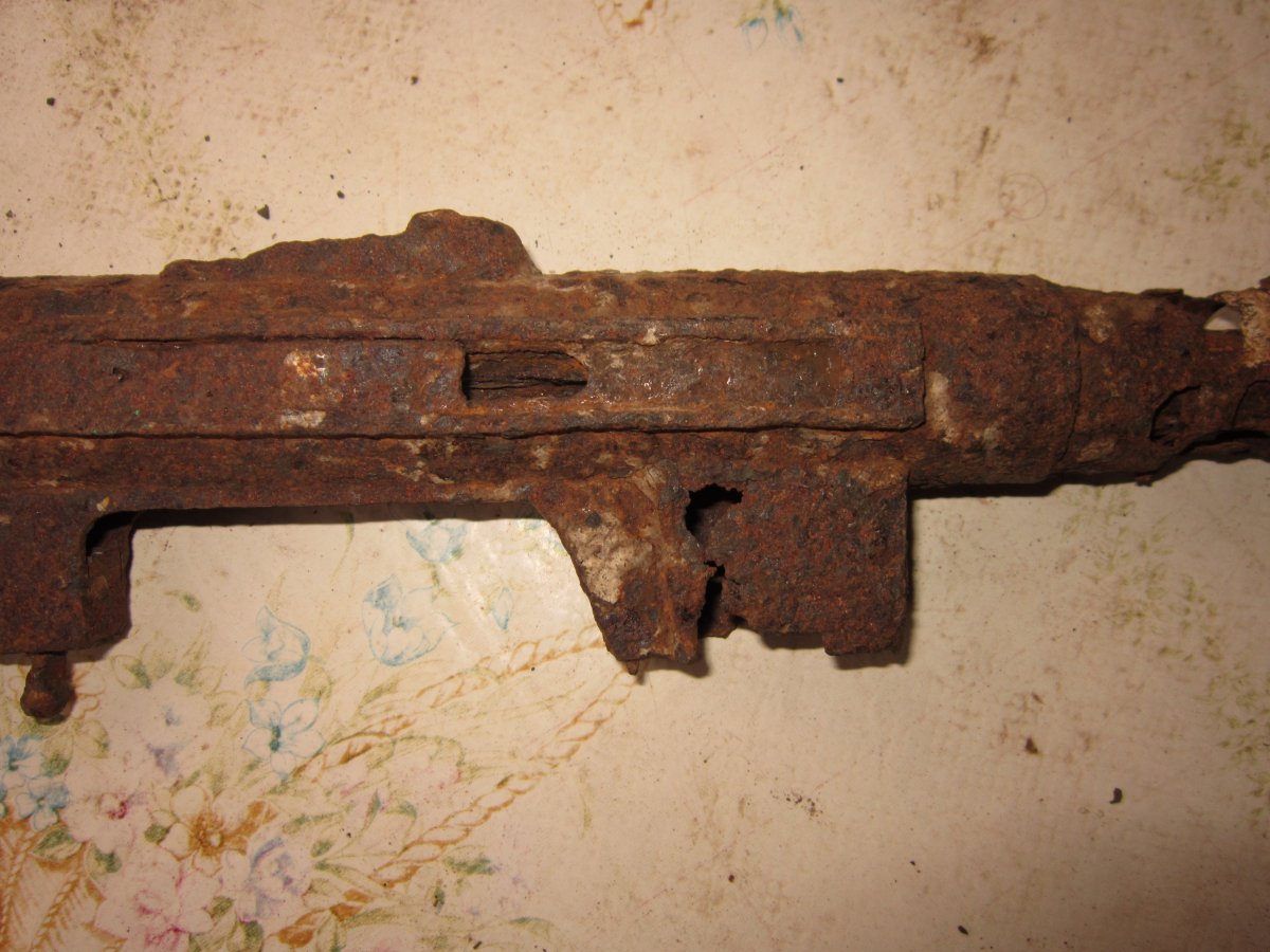

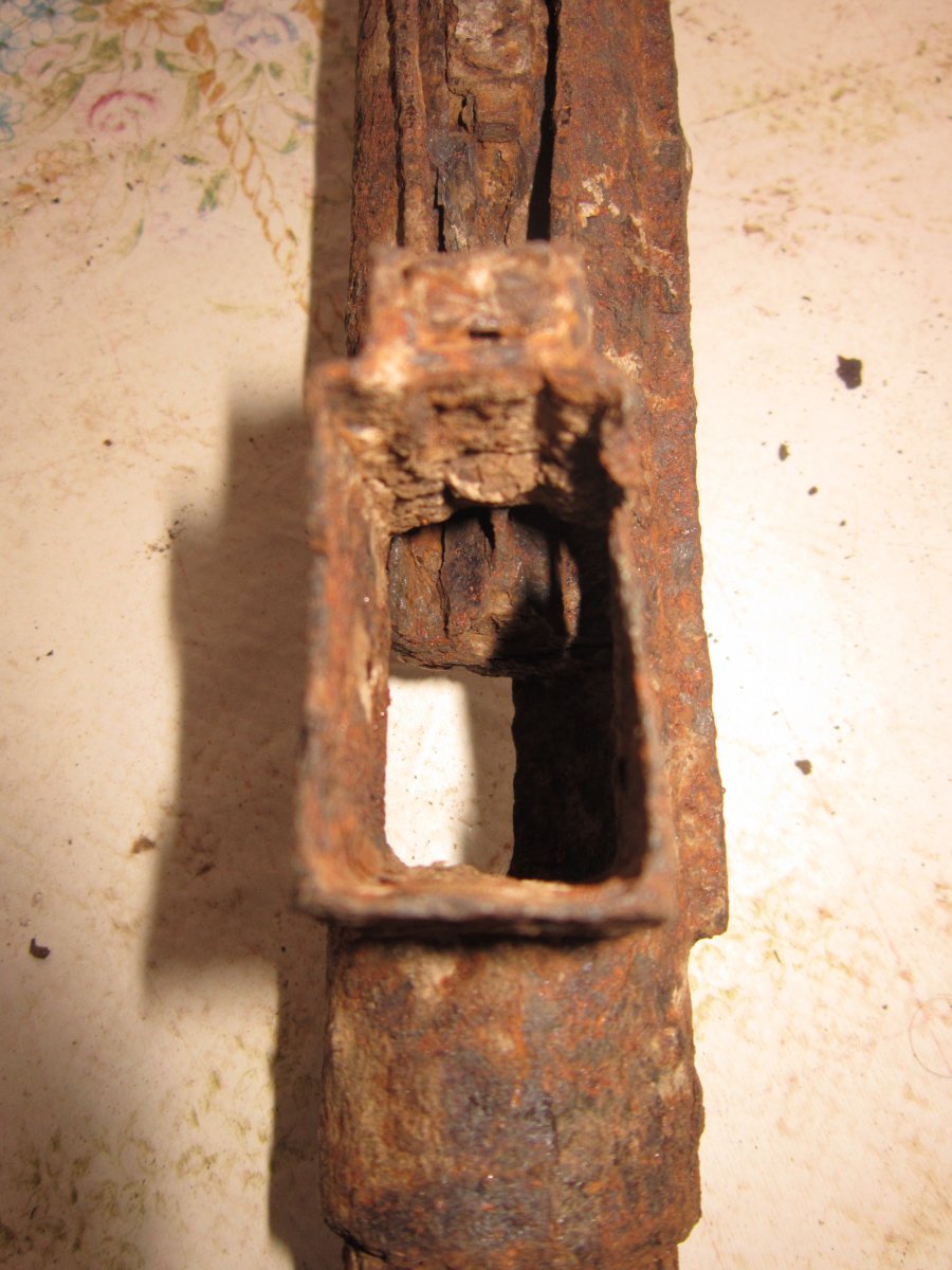

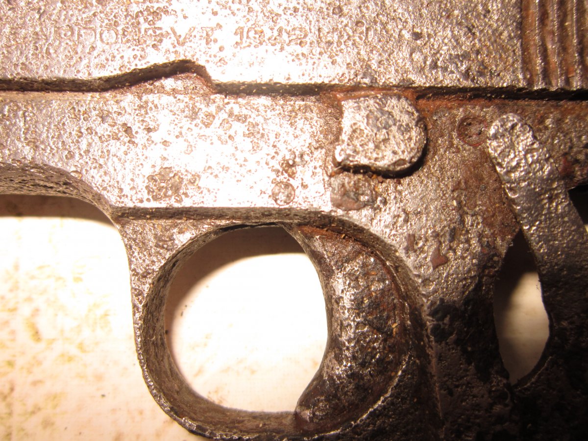

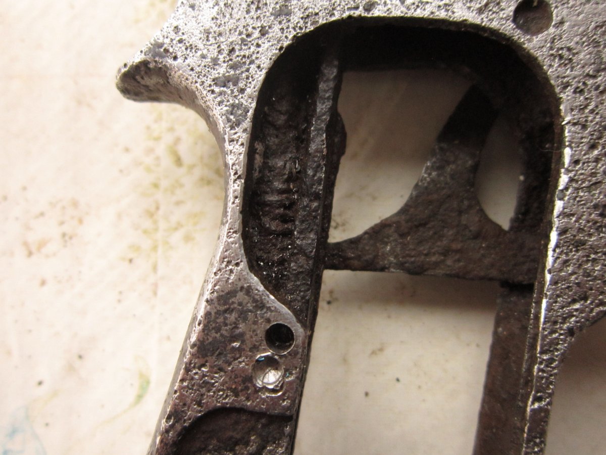

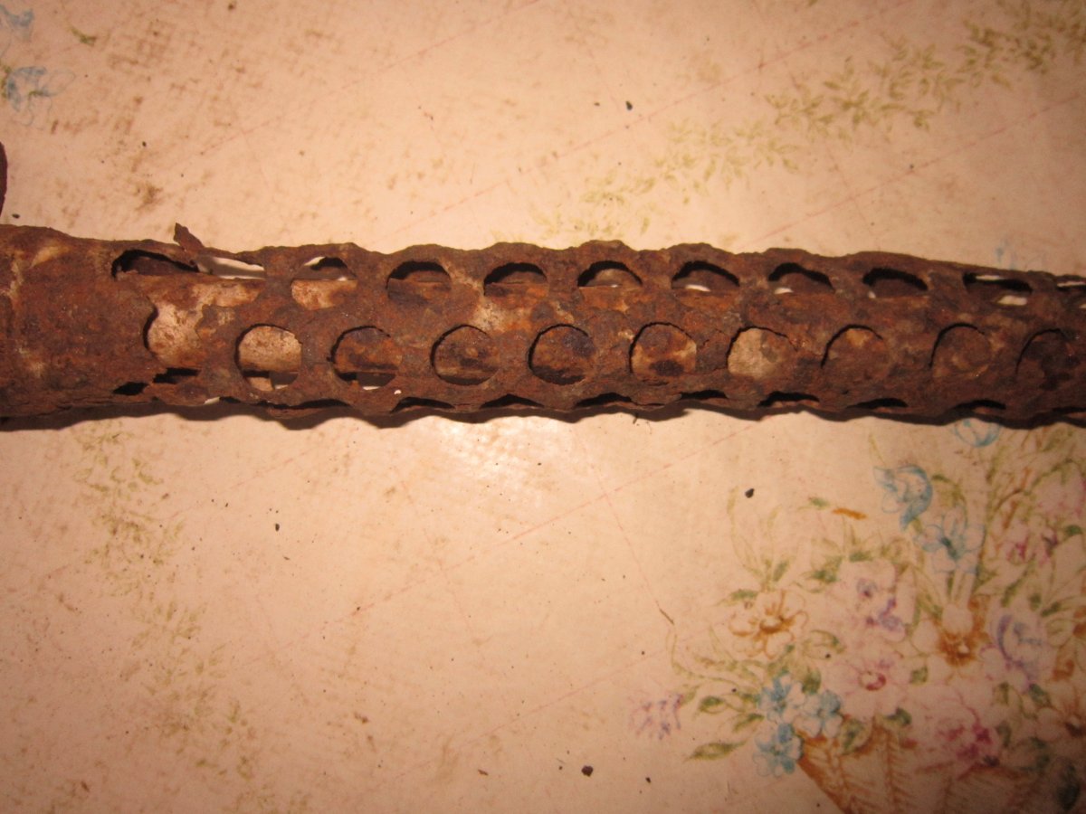

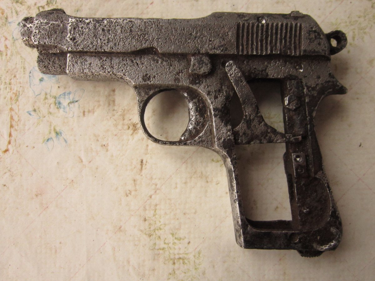

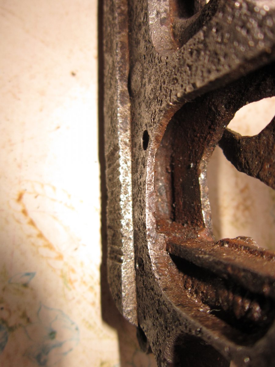

    Добрый вечер всем, вот выменял у металлистов два таких итальянца. 34 тую сказали чистили ведешкой и щеткой. Пытались высверлить две шпонки на рукаятке. IMG_2404.JPG IMG_2405.JPG IMG_2406.JPG IMG_2407.JPG IMG_2408.JPG IMG_2409.JPG IMG_2410.JPG IMG_2413.JPG IMG_2414.JPG IMG_2415.JPG IMG_2416.JPG IMG_2417.JPG IMG_2419.JPG IMG_2422.JPG IMG_2423.JPG IMG_2425.JPG IMG_2426.JPG IMG_2427.JPG IMG_2428.JPG IMG_2429.JPG IMG_2430.JPG IMG_2431.JPG IMG_2432.JPG IMG_2433.JPG IMG_2434.JPG IMG_2435.JPG IMG_2436.JPG IMG_2437.JPG IMG_2438.JPG IMG_2439.JPG

    Обе вещи не частые. с ув.

    Нижняя похоже Беретта -1938А или ее модификация кал.9мм.с ув.

    Да она однозначно, просто вопрос : крючки загнуты под самострел колхозный , или деакитив (и скоба сгнила...?)
  6. Скромный Князь
    Скромный Князь Stabsgefreiter
    338
    Украина.Донецкая область
    Крючки могли саперы загнуть не раз находил вещи над которыми поработали саперы просто покалечили и сняли детали. с ув.

    Деактивация ударом о ближайшую берёзу или осину.Оба предмета Хороши!

    Приветствую! Высверливать ничего не нужно - обстукивать помалу и выбивать при помощи мет. наставки (я делал из старого метчика). Если отверстия сильно "разбить" сверлом, восстановить очень сложно - там высокая соосность. Если же аккуратно разобрать, то оси можно использовать родные. Главная потеря - поломанный флажок (кстати, чтобы разобрать нужно провернуть его на 180 град. и вытащить, тогда отделится затвор от рамы). Пружина в аппарате скорее всего живая. Из потерь я бы еще указал бы на рычаг, кго скорее всего придется изготавливать заново. Если что, то из стали 65Г ( по крайней мере для его изготовления я использовал в свое время именно эту сталь). Обойма изготавливается из обоймы 9мм Вальтера - с небольшими переделками подходит идеально.
    А вообще - аппарат зачетный. При определенной сноровке восстановить можно месяца за 2-3.
    Вот, я в свое время "рукоблудил" [​IMG](фото только такие. Это перед оксидированием). Состояние было похуже, чем у Вас. Внутрянка, в том числе и обойма изготовлены заново. Надписи не сохранились,также нанесены заново.
    С Уважением!

    А что с внутренностями 38?
