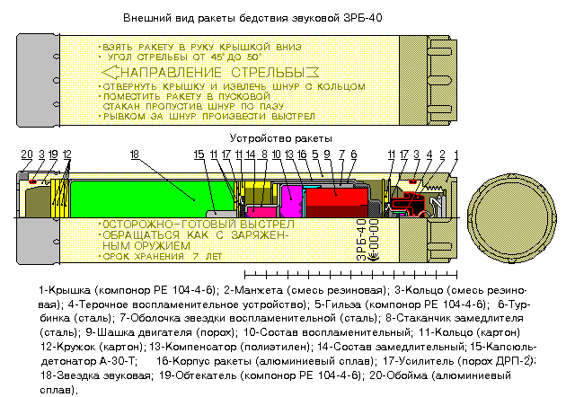

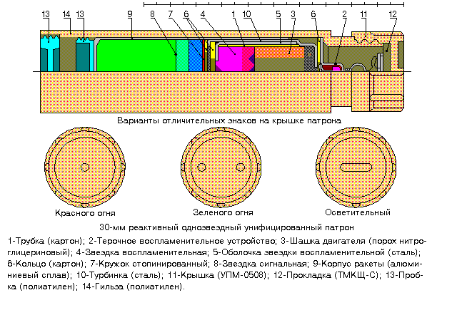

    Не-а - у ЗРБ-40 калибр 40-мм (прошу прощения за тавтологию), а тут 30! Так-что пост №2! Только не 30-мм РСП, а 30-мм реактивный однозвездный унифицированный патрон. Вернее часть его начинки.

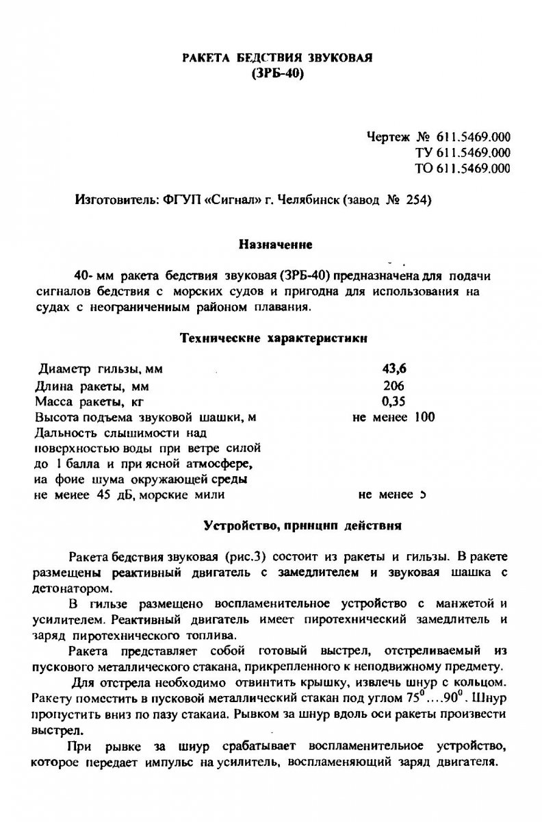

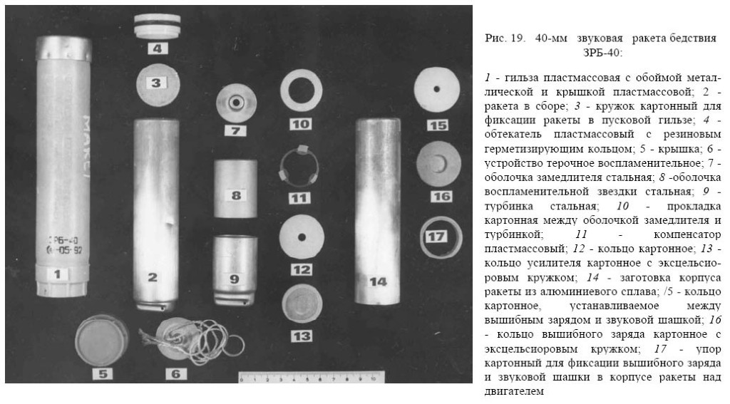

    Еще раз не-а...См. фото ниже. Плюс длина ракеты 206 мм, даже отняв 5 -6 см "не боевой" части контейнер там явно по-более 95 мм которые у ТС на фото. Я имею ввиду скажем так "армейскую стандартную" ЗРБ-40 если что.
    З/Ы Я имею ввиду скажем так "армейскую стандартную" ЗРБ-40 если что.
    З/Ы/Ы И зачем на ЗРБ-40 точки цветные.....Если там 95 гр тротила.......
