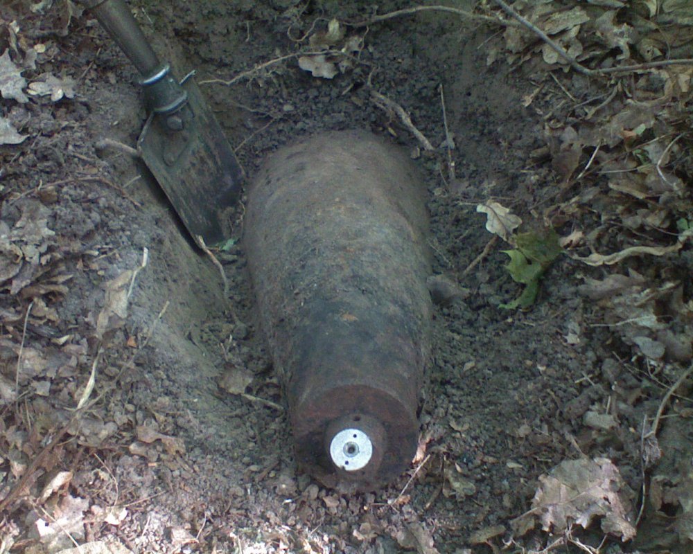

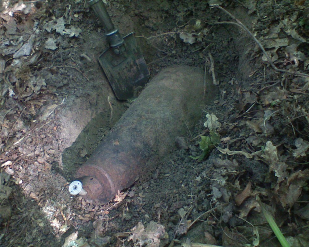

    Біля Пятихаток у лісі лежить ця хреновина. Повністю не викопав. А те,що видно на світлині,має довжину десь см.60,при діаметрі-більше 20см: і під землею мабуть стільки ж. З голови стирчить зігнутий грибок (схоже- алюміній). І що воно?

    Еще куб земли надо убрать. Для более точного ответа.

    по этим фото не определить

    Зато можно точно сказать, что это советская авиабомба. Взрыватель АПУВ с торчащим штоком.

    Так он же согнут... :)

    Ну для АПУВ-ов такое могло быть. А вот то, что головка и шток ударника после длительного нахождения в земле и во влажных условиях "горят как у кота...!" (при том, что корпус взрывателя ржавый) - вот это действительно ИНТЕРЕСНО.

    Уверен, это нержавейка.
    Если бы это был люминь, то при таком мех. воздействии, согнувшем шток, неизбежно была бы значительно деформирована и "шляпка".

    это апув, кто-то недавно крыльчатку скрутил

    Варварски кувалдой..
    Не в голове пожалуй ? Дальше копать будет кто?

    в голове, копать та без проблем только зачем, мчс надо передать возможно одна из этих

    Да там торчит больше чем 50 уже.

    так это не диаметр а масса

    апув в месте контакта с корпусом сантиметров 5

    Да ракурс фото не фонтан.

    там и с переходником не понятно вкручен ?, приварен ?, надо раскопать дальше и на хвост посмотреть, и диаметр померить

    Как по мне - хвост то и наруже. А диаметр нужен.

    нет апув ставился в голову

    Только с леса, уставший, но вроде нет.
    Навскидку отсюда http://www.nakop.ru/topic/2888-vzrivateli-sovetskoi-armii/

    да вы правы возможна установка в донное очко
