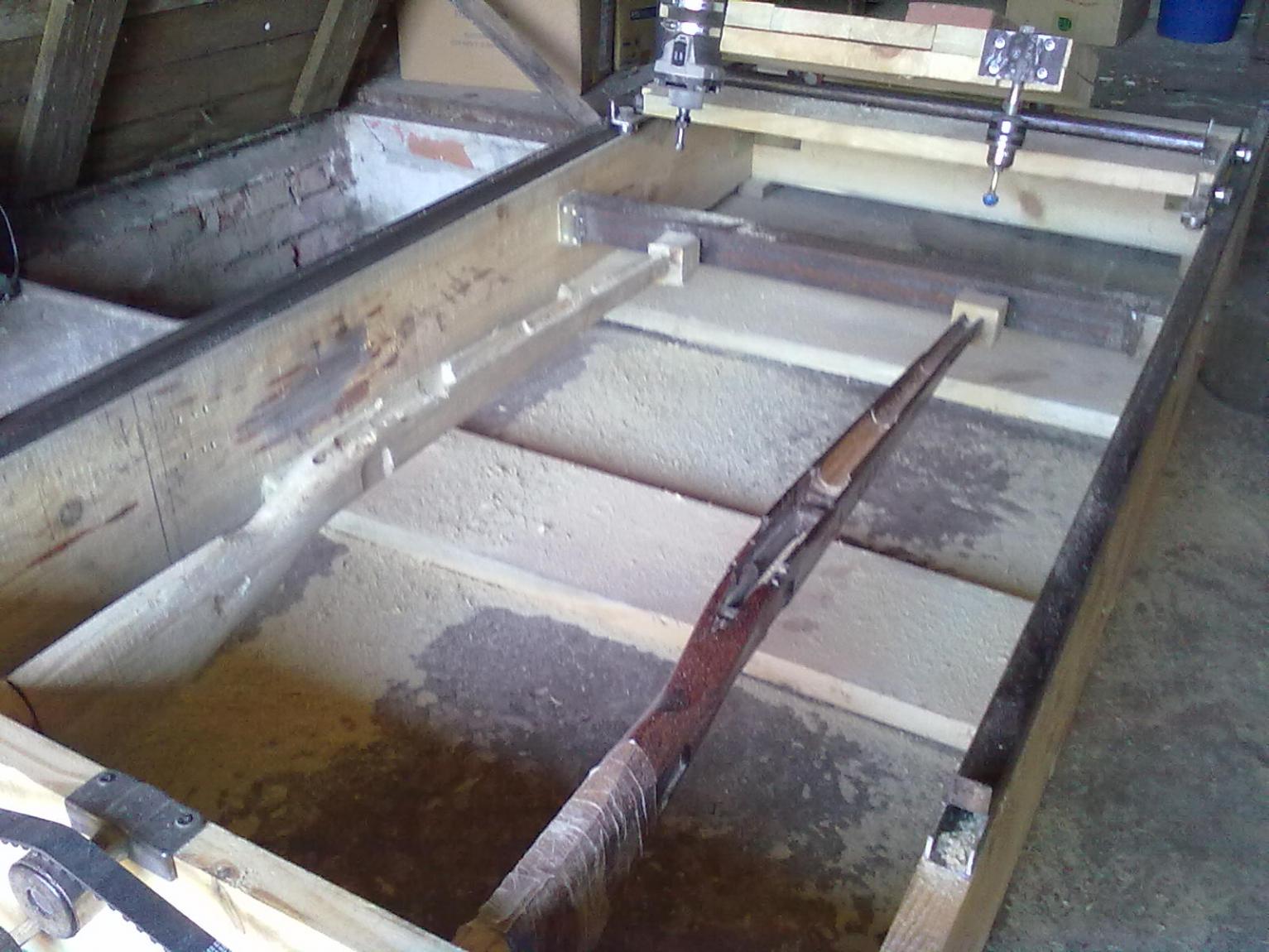

    Кто сталкивался с таким чудом на Украине? Может у кого есть опыт изготовления похожего аппарата?
    Сори за перепост...
    http://trizna.ru/forum/viewtopic.php?f=11&t=40871

    Не сталкивался,но по опыту своей работы(токарь) мог изготовить при необходимости. При правильно выросших руках -несложно. В Германии есть наподобие компьюторное.Находил несколько лет назад.

    Видел похожее на предприятии там точили копиры для механизмов.
    Тут проще, дерево. Самое главное - голова мощная. чтоб грызла хорошо, пара труб, ролики и от этого танцевать.

    Я думаю по цене на детали-пару ложе на к 98...нравиться сама идея...

    Верх от сверлильного станка

    Интерестно, что там за фреза?

    там фрезер стоит, (можно и побольше всунуть с цангой на 12) а фрез ставится такая каой вам профиль выбрать надо - там обыкновенна "пальчиковая", хотите меньше возить потом наждаком - ставите по дороже и несколько в пару этапов

    таким фрезером как в ролике я мебельную кромку обрезаю - он высокооборотистый. подойдет на его место и хорошая бормашина, но все равно доводить в ручную прийдется

    Устройство очень напоминает станок, которым щас дубликаты ключей делают! Один инструмент "считывает" другой вытачивает!

    у ключей в основном плоскость, а тут объем - ведь заготовку надо поварачивать, в этом весь фокус

    И у ключей заготовки идут... а вот сделать станок чтобы в одной части дерево реальное было, а с другой - полено - сложно! Но, можно!

    Изготовить агрегат такого класса достаточно просто. Это не то, что написано в названии, а обычный самодельный копир среднего размера.
    Проблем будет прилично, включая сложность последующей доработки детали и самой настройки станка.
    Фреза там шарообразная.
    В обычном мебельном производстве используются программируемые станки. Режут любое дерево, причем в 3D.
    Программировать сложновато, то да.
    Зато после на поток можно поставить, даже не имея оригинала/болванки.

    Вот соорудил такую жбонь
