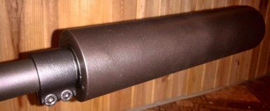

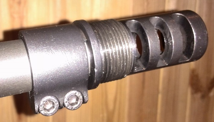

    Спасибо большое, прибор получил. Все замечательно. Качество изготовления действительно на высоте. Результат меня впечатлил, чем и спешу поделиться J. Итак, комплект брался для Rem700 в 223 калибре и состоял из цанги с ДТК и накручивающегося на него либо пламегасителя, либо, собственно, самого ПБС. ПБС на 9 камер, т.к. часть места в нем занимал ДТК.
    Цанга с ДТК и резьбой:
    Накручен пламегаситель:
    Накручен ПБС:
    Также спешу поделиться результатами работы:
    Звук стал чуть громче, чем воздушка PCP. Судить тяжело, но, думаю, с метров 300 уже не различишь.
    Ниже результаты на 150 м на открытом воздухе.
    Куча без прибора (из 3-х) 0,42МОА:
    Куча после (из 4-х) 0,46МОА:
    СТП ушло вниз на 1,5 МОА. Результат меня более чем порадовал. Небольшое увеличение кучи по вертикали списываю на плохой патрон (разброс в скорости около 25м/c). Без прибора припас был другой, т.к. результат месячной давности. Зато отметил для себя, что из 5 групп по 4 в трех были сдвойки там, где скорости были близки. Раньше за собой такого не замечал J.
    Большое спасибо Savage_Odessa за качественную и полезную вещь. И стволом рисковать не пришлось.

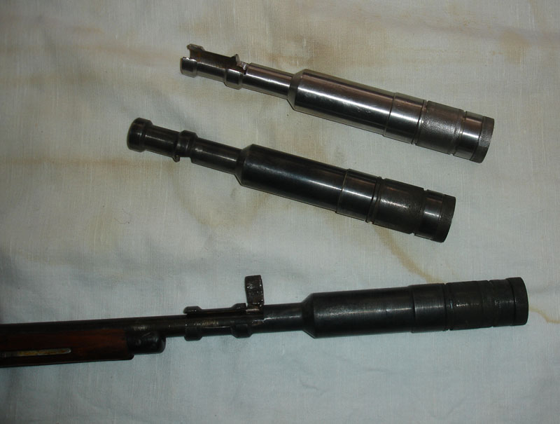

    пбс на мосинку сколько будет стоит и какое время работы?
  22. Продавец Savage_Odessa
    Savage_Odessa Obergefreiter
    343
    А как Вы хотите, что бы он на ней крепился ???
  23. ambre
    ambre Oberschütze
    90
    вот так хочу
  24. Продавец Savage_Odessa
    343
    К сожалению данную (как на Вашем фото) CUSTOM версию мы Вам произвести не сможем.
