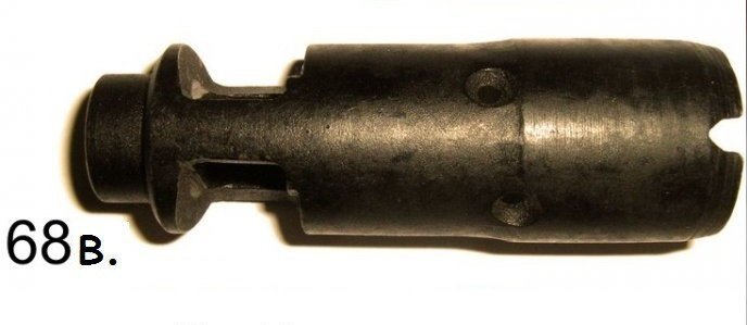

  23. Генерал Сталь
    Генерал Сталь Stabsgefreiter
    588
    Подскажите "неучу", кто пользовался, именно таким ДТК, как на фото. dtk-dulnyy-tormoz-kompensator-ak-74-aks-74-ranniy-bez-zmeyki-novyy_917848a3545a476_800x600.jpg
    Ваши рекомендации впечатления?
    Как по мне, напоминает водопроводную трубу (кусок крана) ещё и кривое.
    akms1974 нравится это.
  24. Fly88
    Fly88 Stabsfeldwebel
    704
    Kiev, Ukrain
    Мало фото...непонять
    ЗЫ. Главное, чтоб работал!
  25. Генерал Сталь
    588
    больше фото нет, продаёт интернет магазин
    в описании указанно что кованный, ещё на одном сайте (нет в наличии)
    было описание мол совковый,
    понятно что магазин раскажет
    "вы шо этож железяякаа огооо..лучшая шайтан труба в мире"
    я что то не припомню таких "медных труб" на совковых АК, у кого были?
    Интерисует что на практике стрельбы, и как муторно нарезать установить было?
