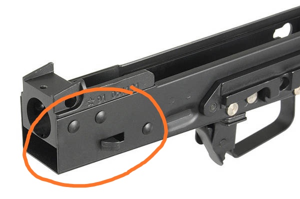

    Ось тутасики затискайте,якщо приклад не складний,але пам'ятайте,що ДГК також тримає фіксатор,під котрим є пружина і вона від перегріву може сісти

  12. makar2301
    makar2301 Schütze
