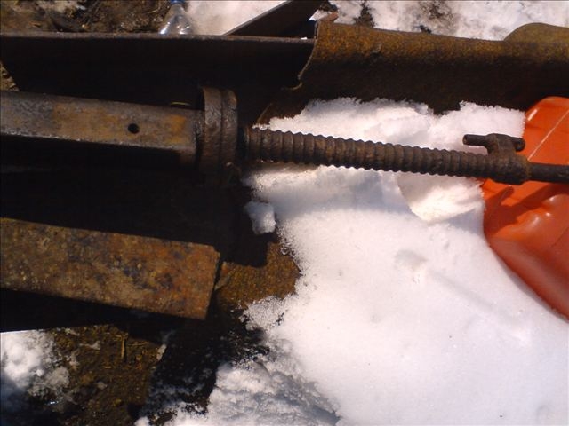

    Камрады,подскажите пожалуйста,нет ли какой заморочки по снятию ствола из дт?Ствол после нагрева-охлаждения отделился от рамы,горячее масло прошло,но повернуть не получается,что придумать?

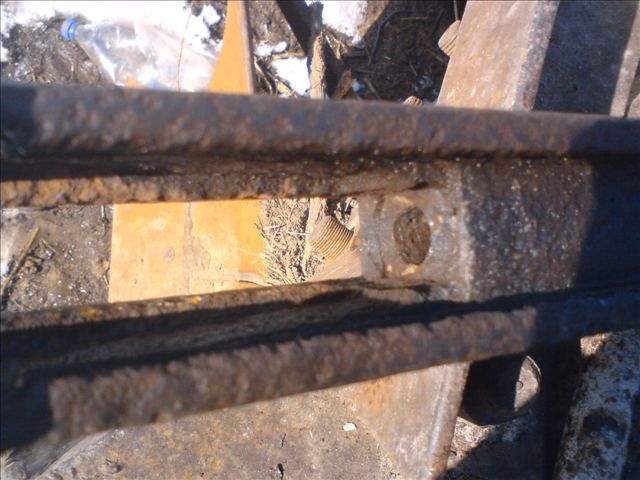

    а болт конусный выкрутили?

    Выкрутил винт,отвернул крепление,ствол слегка зашатался,но тот ли это винт?

    на фотке вроде он выкручен, крутить ствол туда сюда по чуть-чуть и тянуть на себя

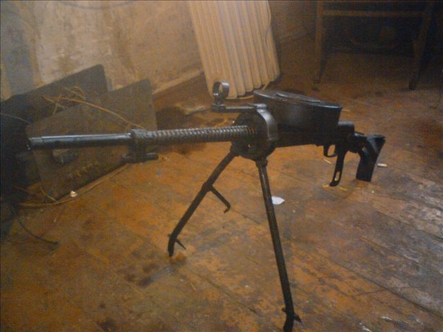

    Нет таких крепостей,что бы большевики не брали:D,похоже,что проблема была в болте которым фиксируется крепление к корпусу,именно после его извлечения ствол стал шевелится.Результат пока вот,дальше пока нет ни запчастей ни времени.Патронник изничтожен.Всем камрадам помогшим советами-огромное спасибо:beer:

    Вот только ствол - не ДТ-29, а ДП.... А так норм

    А почему от Дп? Ствол как раз таки ДТ...

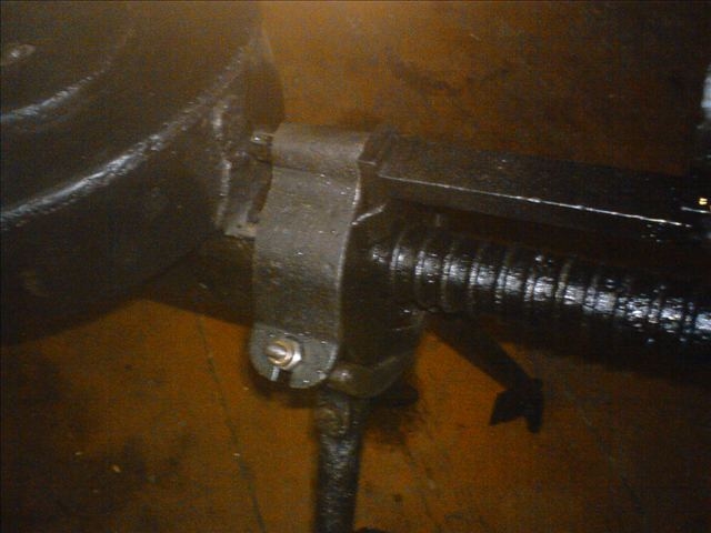

    Ствол - ранний ДП. Посмотрите на крепление газового регулятора. К чему, по-вашему, крепить газоотводную трубку???

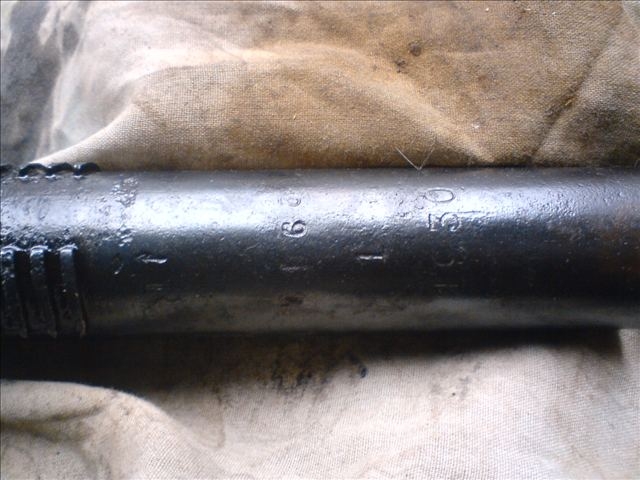

    и дата на стволе говорит о том , что этот ДТ тоже ранний , вполне возможно , что в то время различая были минимальны так как ДП выпускался уже несколько лет , а ДТ только осваивался .

    Если так был найден - возможно в то время и была произведена замена ствола на пехотник. Но ствол все-таки не ДТ

    ствол не пехотник а ранний дт и да мне такие попадались сейчас собираю да-2 там точно такие стволы
