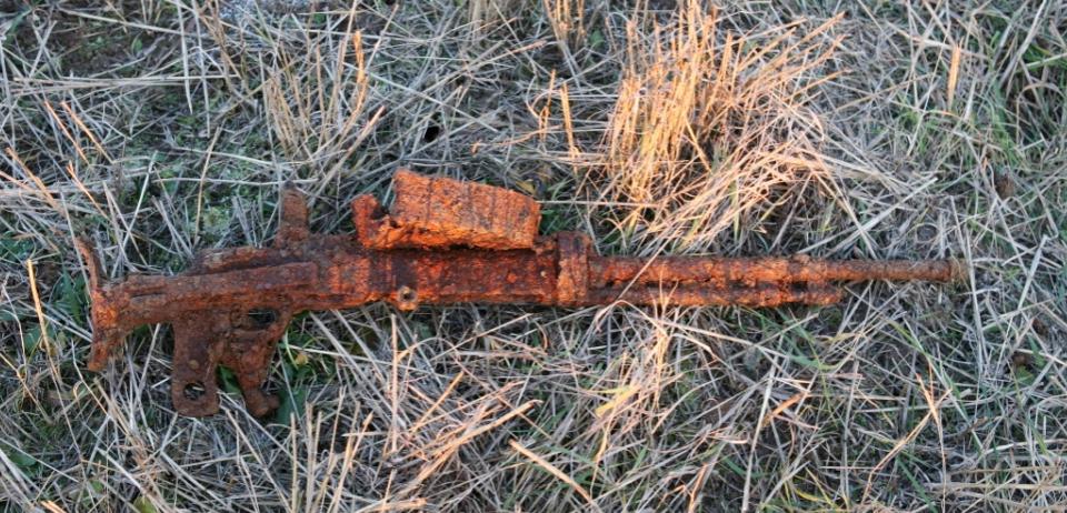

    Есть вопросик по поводу крепления данного девайса. В шаровую установку вроде вставлялся планшайбой и крепился на ней же. Зенитный тоже вроде за неё цеплялся. У данного аппарата есть крепление в районе ручки и спускового крючка. Где мог крепиться? Облазил много по инету, но вроде подходящего ничего не попалось. Не видел еще вариантов крепления в ЗПУ.

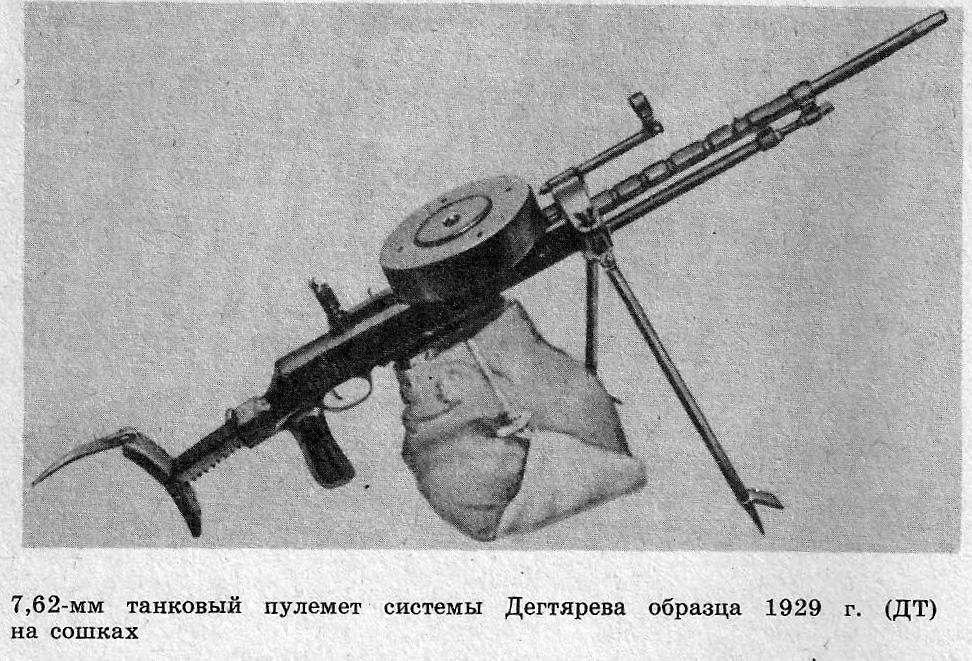

    Зенитный прицел в ДТ (как и в ДП) предусмотрен не был исходя из специфики пулемёта. Использоваться мог либо в варианте танкового (в шаровой установке), либо в варианте ручного пулемёта (на сошке).
    Крепление перед спусковой скобой предназначено для установки мешка-гильзоулавливателя - чтобы в не мусорить стреляным гильзачём внутри машины :) А та штука на пист.рукоятке, которая видна на Вашем фото - вероятно это остатки системы спуска.

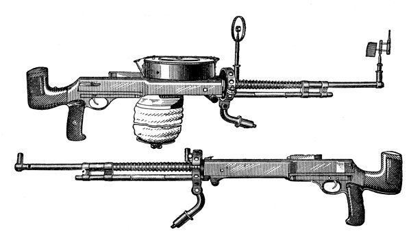

    На пулемёте ДТ был установлен диоптрический прицел, который регулировался в горизонтальной и вертикальной плоскости и в зависимости от дальности цели мог быть установлен для стрельбы на 400, 600, 800. 1000 м.

    Там довольно массивная шпилька с резьбой. Подвес вроде мешка нигде не встретил с методом такого крепления :eek::eek: (может просто фото не в полном объеме). С шаровой вроде понятно. С зенитным вариантом, на технике, тоже вроде. Не понятно все-таки, чего там прикручивалось или к чему.

    В руководстве по ДТ такой железяки, которая висит на спусковой скобе, не указано.
    Шаровая установка есть, а такого узла нет. Так что скорее всего, это узел педального спуска спаренного с пушкой пулемёта (или как там он правильно называется). Где-то была на компе инструкция к Т-26, могу глянуть на досуге.

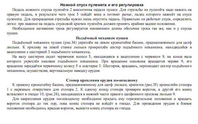

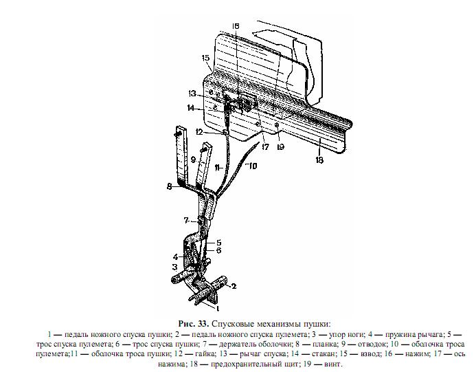

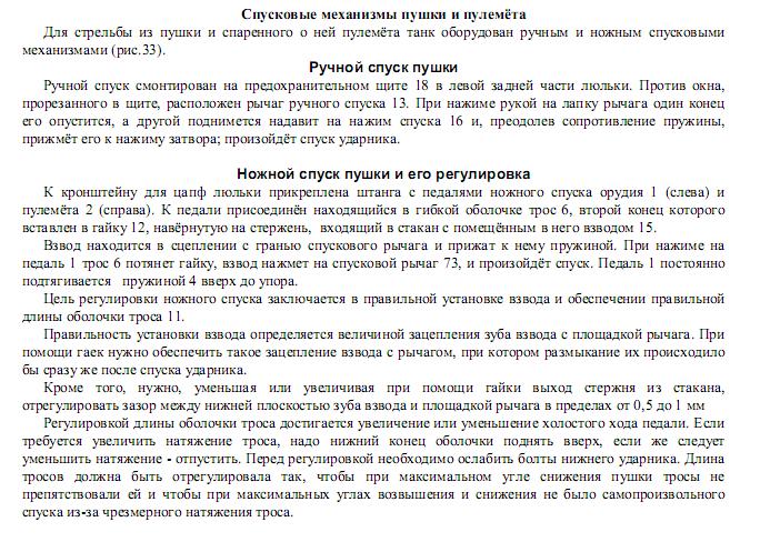

    RAR-файл с инструкцией к Т-26 не открылся, зато нашёл руководство к Т-34 :) Ручной и ножной спуск спаренного пулемёта и пушки выполнен в виде системы тросиков и рычагов. Жаль, в руководстве нет картинки присоединения тросика к спуску пулемёта.
    Вобщем, Мухтар, если найдете на своей находке остатки тросика или его крепления - то скорее всего, это оно :)

    Да, нашел тоже на Т34, это же самое :). Все расписано, а вот спаренный упустили)). Тросик не знаю даже, теперь уже и не посмотришь к сожалению, но шпилька там была добротная.

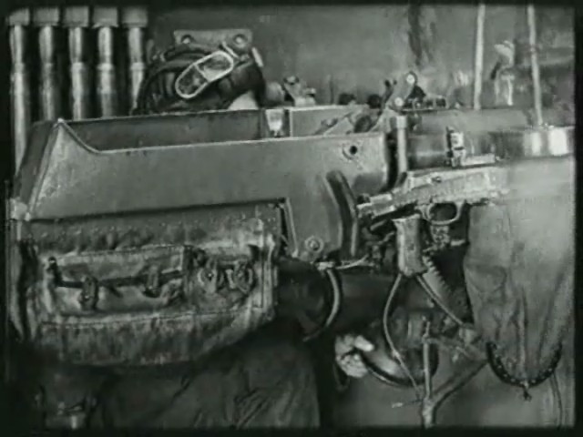

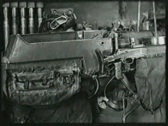

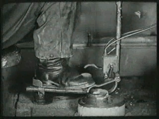

    Вот, выдернул из хроники:
    1. Спуск ДТ не нажат
    2. Левая педаль - спуск пушки, правая - спуск пулемёта.
    3. Спуск ДТ нажат, пулемёт ведёт огонь.
    Похоже, или не очень?
    1 человеку нравится это.

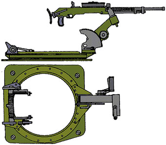

    Спасибо за видео и фото! Но самое смешное, что не подходит вроде. Зато со спуском более менее понятно. Пока ничего подходящего не нашел в инете. Судя по фоткам, спаренный пулемет тоже крепился за планшайбу. К сожалению на "моем" не очистил ту шпильку, но она крепкая, добротная, м14-м16 примерно по резьбе.

    Значит, Ваш ДТ стоял не на Т-26, а на другой машине :) У меня вообще такое впечатление, что танковые мануалы относят эту деталь к пулемёту, а пулемётные - к танку :D В результате чего в инструкциях этот узел упомянут лишь поверхностно.
    Да, и курсовые, и спаренные ДТ крепятся с помощью план-шайбы. Другого элемента, позволяющего закрепить и точно сориентировать пулемёт, в конструкции ДТ нет.

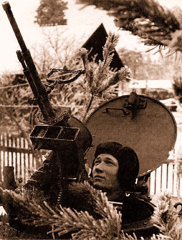

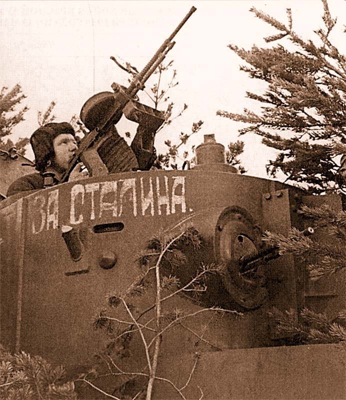

    Кстати-кстати. Нашёл два фото с зимней войны. ДТ с зенитным прицелом :rolleyes::eek: и чем-то ещё, похожим на фару. "Убило" крепление прицельной сетки - прямо на ствол и трубку возвратной пружины... :eek:
    Специалисты - что это за танк? То ли БТ-7А, то ли Т-28..
  17. Дядя_Ваня
    Дядя_Ваня Leutnant
    2.359
    Серега,с креплением все ок. В этом типе прицела изменение установки дальности огня осуществляетца перемещением самого прицела вдоль ствола. Барашек ослабил и двигаеш-отсебя дистанция уменьшается,на себя увеличиваетца...
