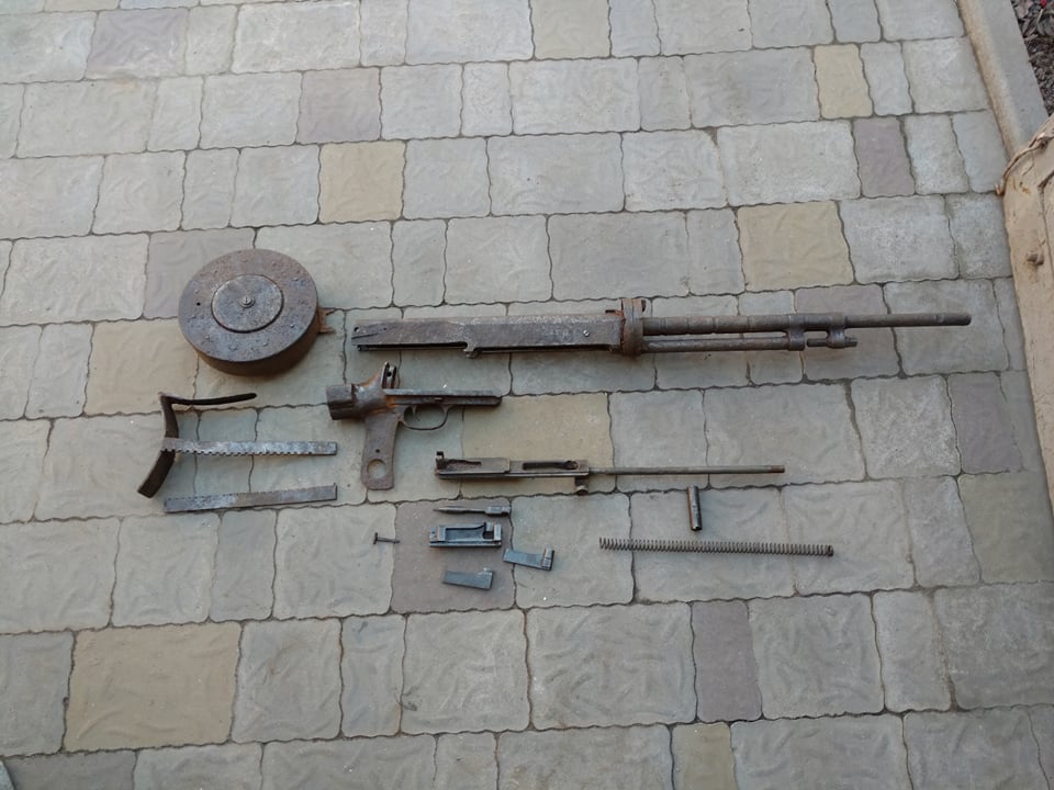

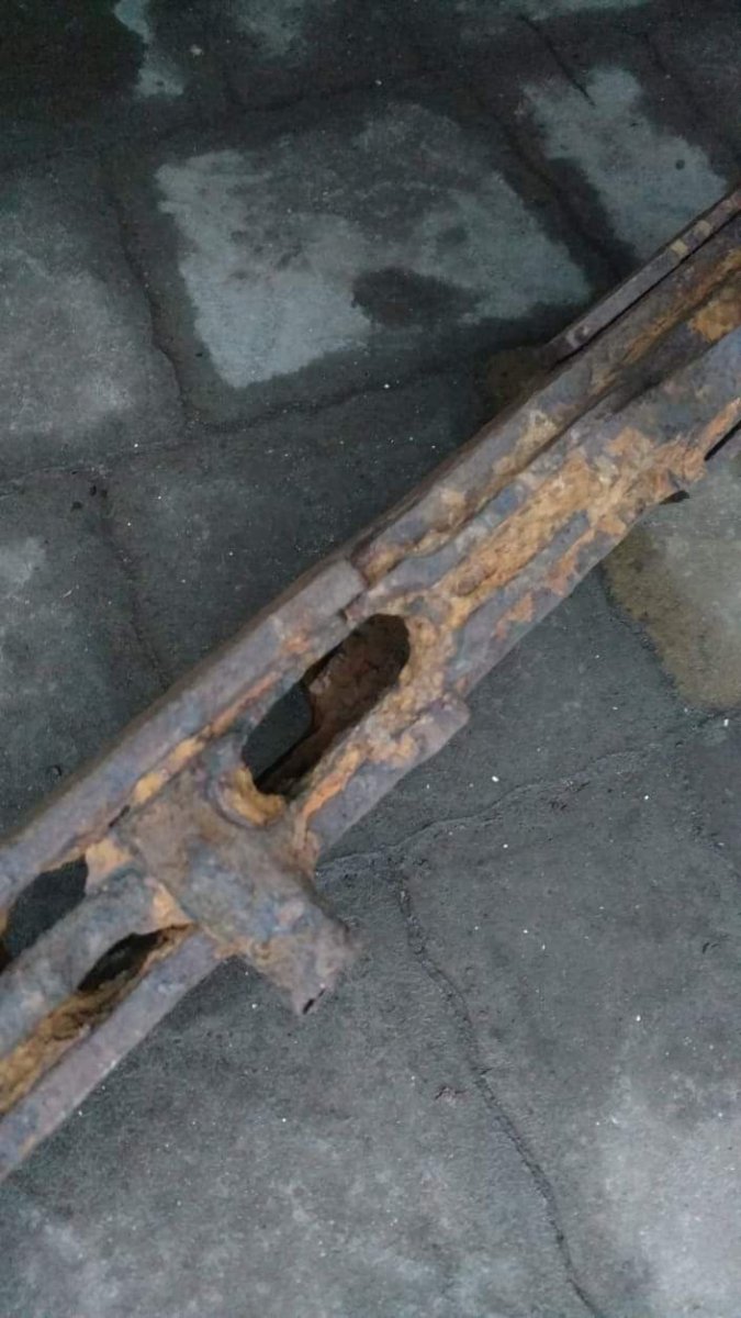

    Вітаю.
    Підкажіть чи є затвор тут в рамі чи його немає?
    З пов
    Страхователь подобається це.
    1. Склад. Взвод и спуск в штатном режиме. В стволе штифт. Пропил ствола только внутри ствольной коробки...
      4400 грн.
    2. Магазин барабаний для ручного кулемета Дегтярьова РПД-44 Внутри целка
    3. Як новий, продається разом з усім, що на фото
      13000 грн.
    4. (в наявності 2 шт.)
      Довжина 22,5см
    5. (в наявності 2 шт.)
      Оба затвора пустые. Новые. (Один в соледоле ). В лоте 1шт .
      4500 грн.

    Так не зрозуміти, треба фото з середини рами більше.

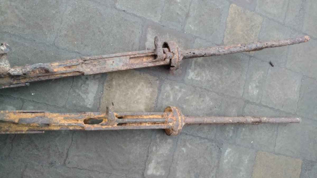

  5. liman
    liman Oberleutnant
    284
    546
    7.071
    Рівне - сіті

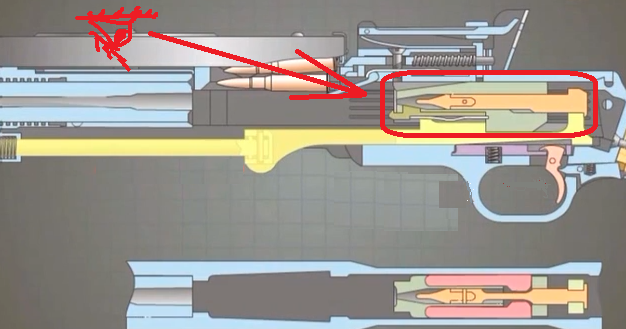

    Макети ось на фото в одному поршень в стані спокою і видно затвор.
    І в стані зведеному -затвор в рамі чи він відсутній? чи може там бути?

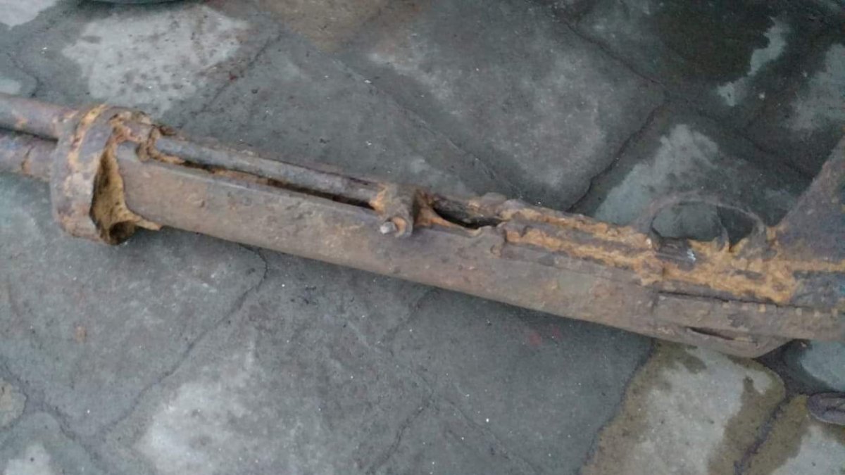

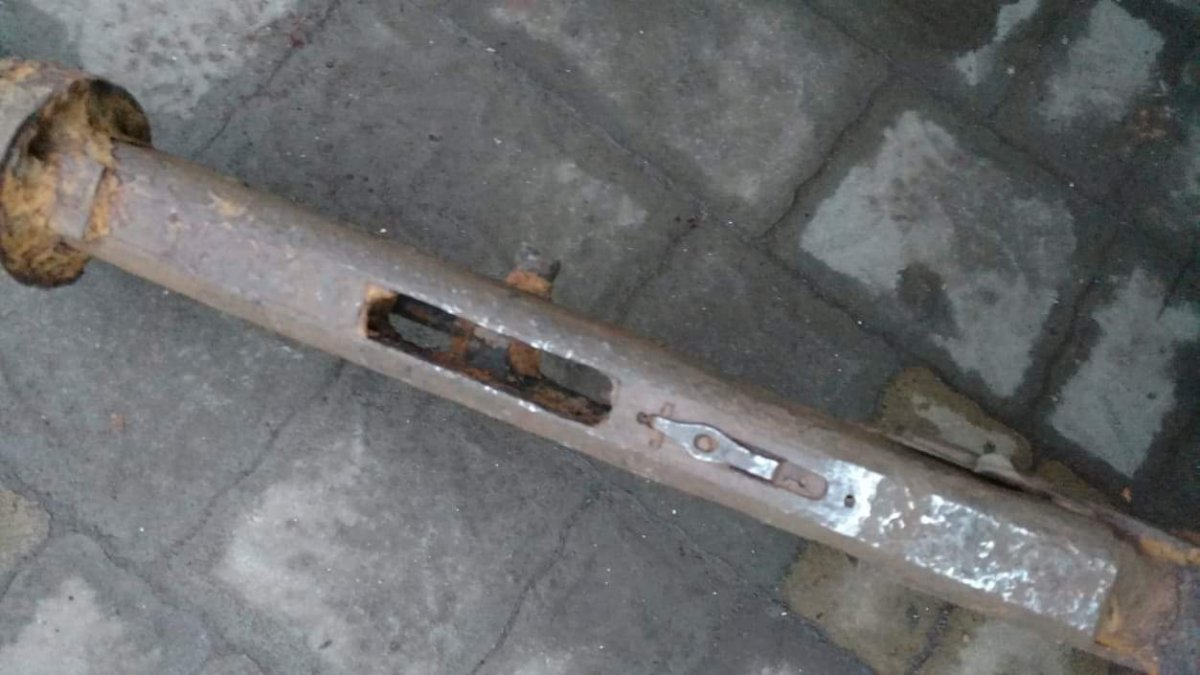

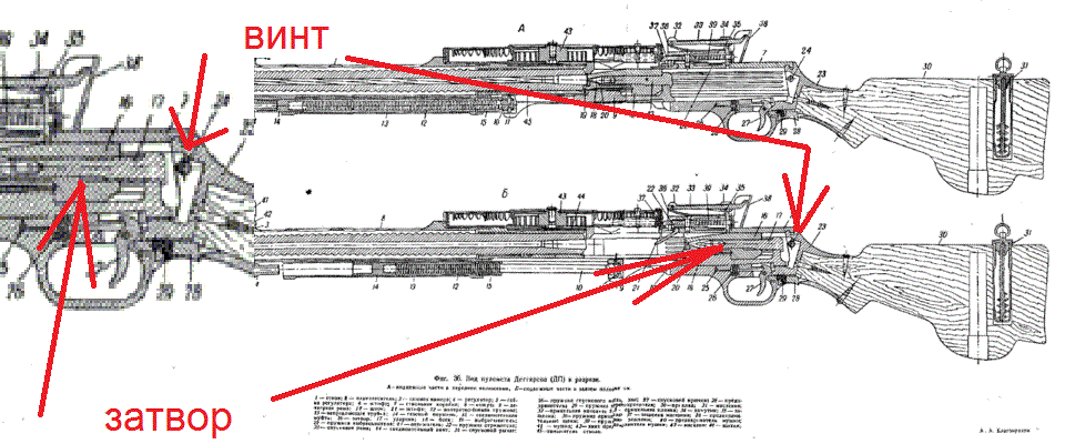

  6. A10A
    A10A General-leutnant
    23.899
    Київ, Україна
    ...допоки не знято тИльника коробки з прикладом - так наче б то затвор на місці
    А що, через вікно для магазина хіба не вИдно ??
    (...то око, як міг так намалював...)
    Bandera3, Piasterol та liman подобається це.
  7. liman
    liman Oberleutnant
    284
    546
    7.071
    Рівне - сіті
    Ага. Бо там залипло брудом і я не тямлю в тому.
    Спробую відкрутити і зняти рукоятку.
    З пов
    A10A подобається це.

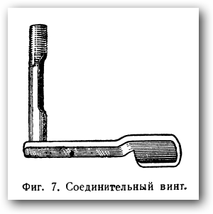

  8. az23
    az23 Hauptmann
    2.048
    Украина Киев
    Пока затвор взведен , разобрать пулемет будет проблематично ...
    Взведенный затвор не даст провернуться соединительному винту ..
    Существовал даже такой способ деактива :
    Затвор взводили , а потом плющили спусковую скобу , таким образом , чтобы нельзя было нажать на спуск ...

  11. az23
    az23 Hauptmann
    2.048
    Украина Киев
    Та да ... Поднял я пару-тройку таких ДП в Мясном Бору , один , что получше , привез в Киев ..
    Что я с ним только не делал : и молотком клепал , и на газу грел , и винт этот , блин , высверливал ..
    Так падлу и не разобрал ..
    Рама стояла мертво , ствольная коробка не открывалась ..
    Единственный случай из практики ..
    До этого и после , все что попадало в руки все получалось разобрать ...))))
    Пробуйте разбирать , нагреть-охладить , в соляре отмочить , спуск нажать , раму вперед подать , коробку открыть ..
    Типа стучите и может таки откроется ..)))

  12. az23
    az23 Hauptmann
    2.048
    Украина Киев
    Добавлю .. В моем случае , соединительный винт был чем то подперт .. Однозначно ..
    Он был живой и флажок винта можно было подать на пару градусов вверх и вниз , но даже четверть оборота сделать было нельзя ..

  13. Gasser
    Gasser Stabsfeldwebel
    31
    49
    1.313
    Kharkov
    Высверливал соединительный винт,затем, взявши за конец ствола ДТ, размахнулся и крепко пере..бал задней частью рукоятки о камень. Все штатно открылось, даже с затворной рамой на шептале. Давно это было, еще в детстве...
    А шток газового поршня придется отрезать. Он намертво закисает с остатками пружины в трубке.

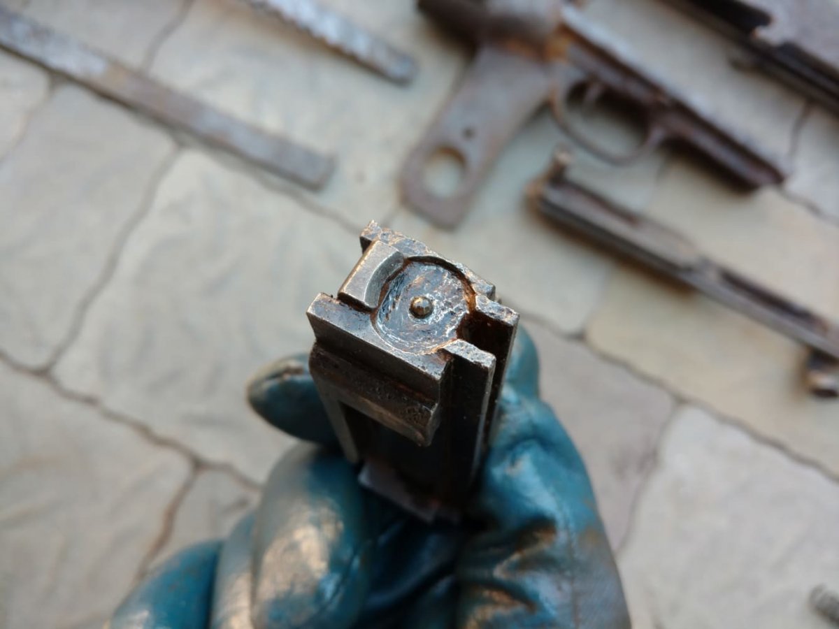

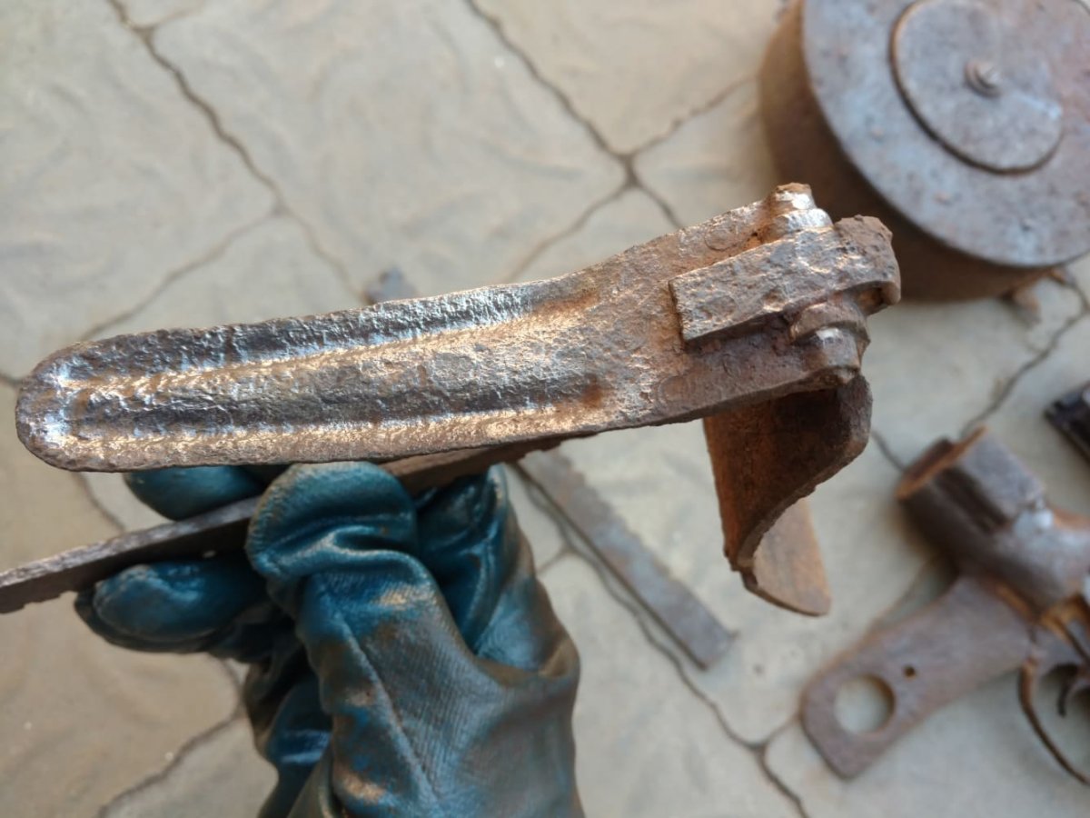

  16. liman
    liman Oberleutnant
    284
    546
    7.071
    Рівне - сіті

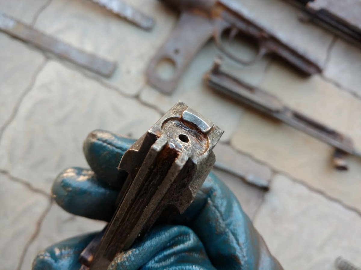

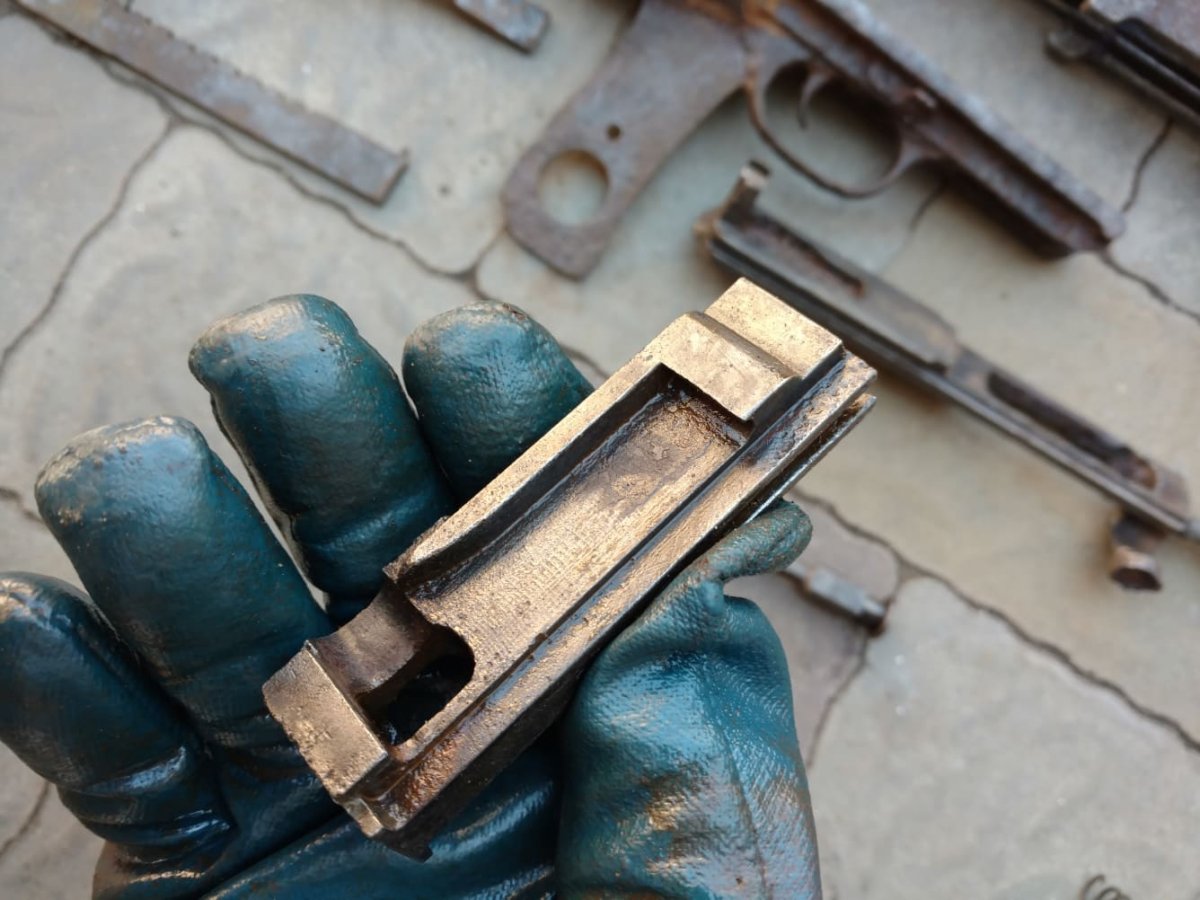

    Вітаю.
    Добрався, не без втрат, але вийняв затвор.
    Завтра додам фото.
    Здивувало, що в середині ствола блиск.
    RIHARD 77 подобається це.
  17. A10A
    23.899
    Київ, Україна
    ...і не дивно, бо він хромований (але якщо на хрОмі є "пухлини" іржі - то кепсько)
  18. liman
    liman Oberleutnant
    284
    546
    7.071
    Рівне - сіті
    Там налипла гразь, злізе...я просто не чистив

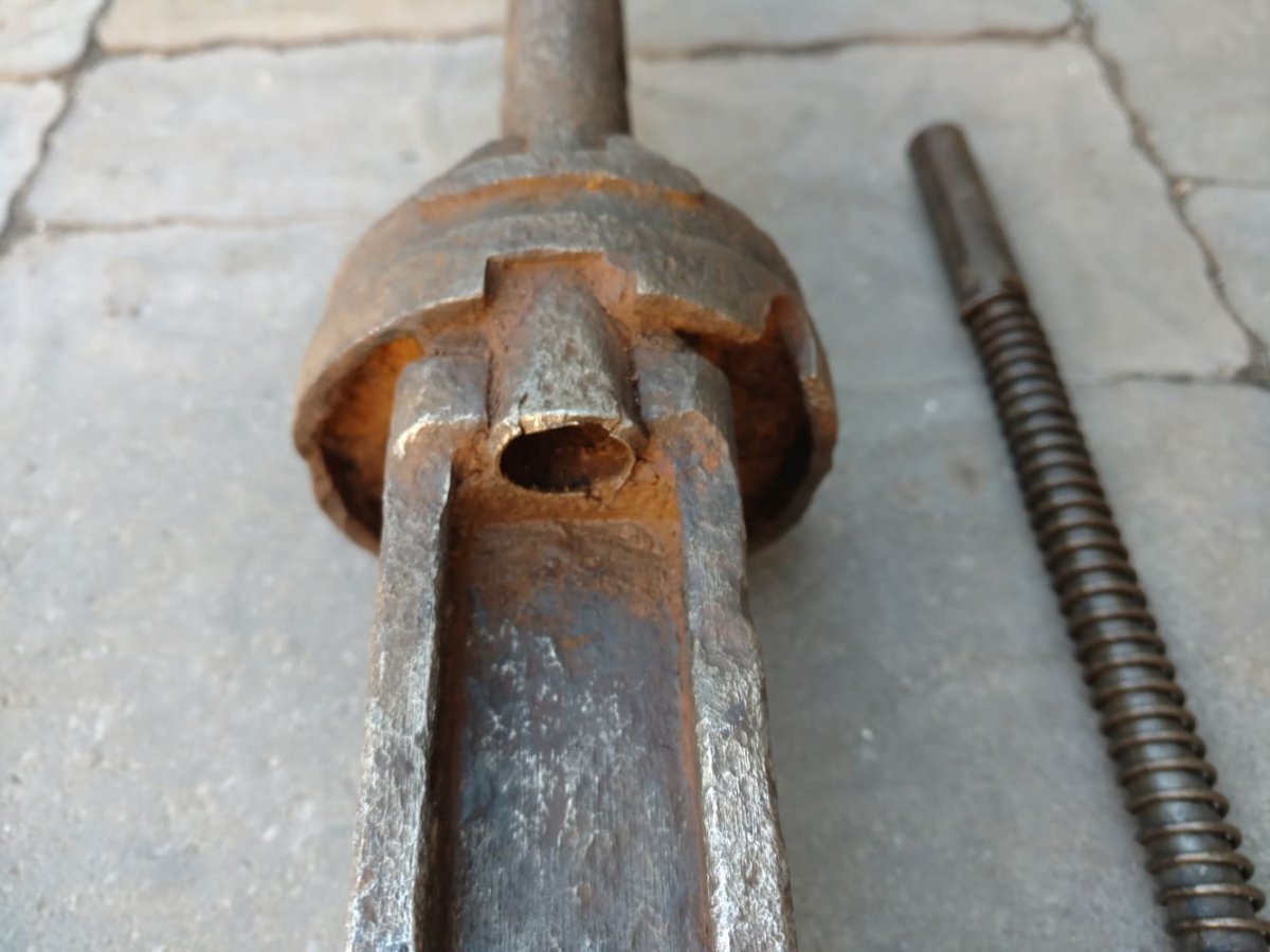

  19. liman
    liman Oberleutnant
    284
    546
    7.071
    Рівне - сіті

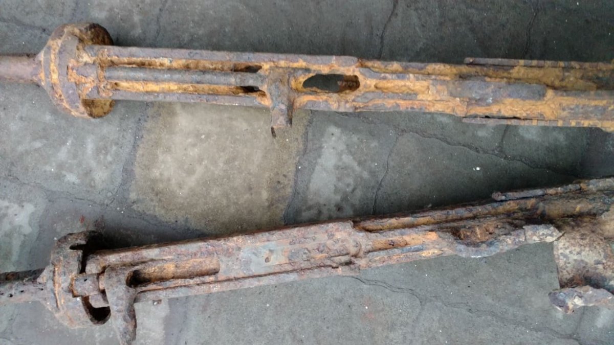

    Зробив фото макету конструктору.
    Треба ще сошки і уже буде схоже на музейний варіант.
    Є клейма на затворі та трубці газового поршня.
    В мене питання - з трудом вийшла пружина із газової трубки...вирвало метал. Як воно по нормально мало розбиратися?

  20. A10A
    23.899
    Київ, Україна
    ...ну, ясно, вирвало, бо пружина мАла вийти РАЗОМ із тою дОвгою трубкою назад.
    (трубку треба було подАти вперед та провернути на 90 градусів)
    liman та RIHARD 77 подобається це.
  21. liman
    liman Oberleutnant
    284
    546
    7.071
    Рівне - сіті
    Де то побачити як її рухати? Та труба там закисла і підгнила, сильно не порухаєш.
