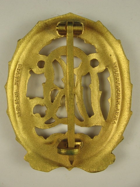

    Друзья, знак нормальный это не вопрос, вопрос золото это или перекрас бронзы например? И еще прошу не ссориться, ведь в споре рождается истина! Каждый имеет право на свое мнение. Камрады посоветовали попробывать растворителем потереть если краска не слезет, то ориг. Как считаете, может есть еще способ проверки?

    Вот еще один знак того же продавца, человек уважаемый!

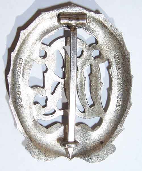

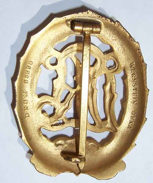

    Вопрос к Денису и Вове.Почему у одного производителя,разные ловящие крюки?[​IMG][​IMG]
  11. LeoT
    LeoT Oberfeldwebel
    4.609
    г. Винница

    Тема мало того что необъятная,но и малоизученная.
    К сожалению,фирм,которых мы определяем по фурнитуре и без клейма единицы....
    С остальными "бардак",причём если на начальном этапе круг фирм с однотипной фурнитурой был ограничен географически,то потом Президент канцелярия попыталась произвести некую унификацию.Поэтому идентификация производителей стала ещё более затруднительной (если к этому добавить,что произошла и унификация штампов,то полный п....)
    Отвечая конкретно на вопрос,то самый простой и логический вывод.Большинство фирм,закупало фурнитуру на стороне.

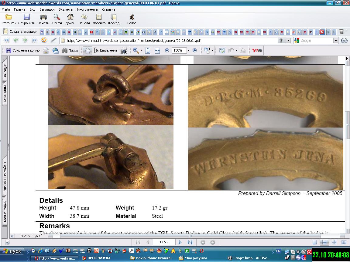

    При определении ориг,меня мало волнует какая фурнитура(покупная или местная).Главное чтоб она была описана раннее и встречалась на текстбуках.Кроме того,если говорить только о квалификации,то вариантов в целом не так и много (думаю не более 250).

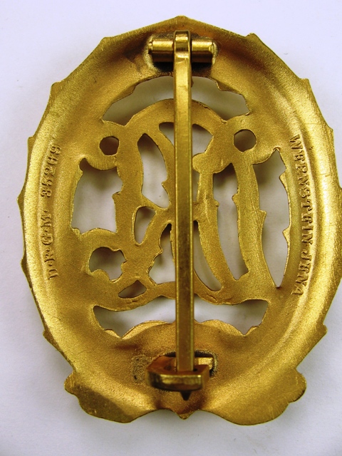

    Фирмы действительно покупали фурнитуру на стороне или у друг друга.
    Почему это делали,судачат уже много лет.Может кончилась своя,может еще чего.ДРЛ ки в бронзе я встречаю чаще с таврёным крюком,реже с проволочным.Притом производитель один и тот.В золоте часто проволочный крюк.Вот вам еще ,недавно у меня были.

    Оригинальный знак.Номера на ДРЛ не ставили.
