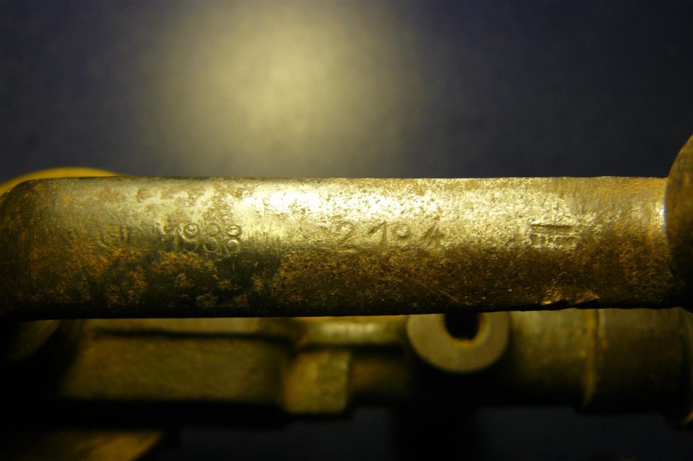

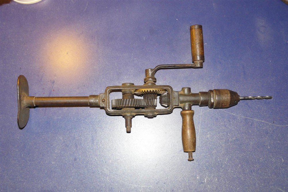

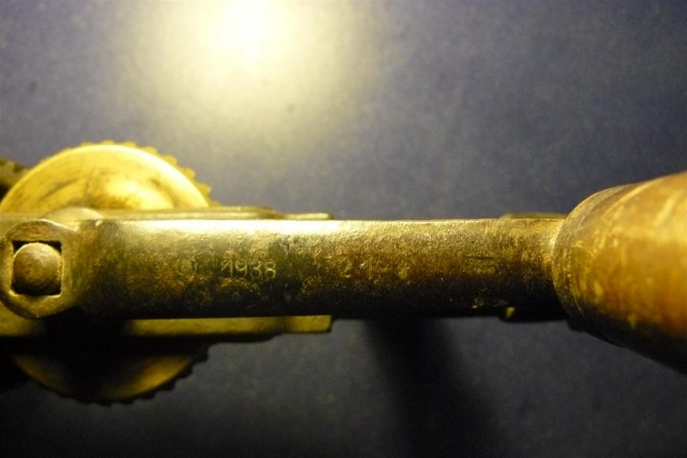

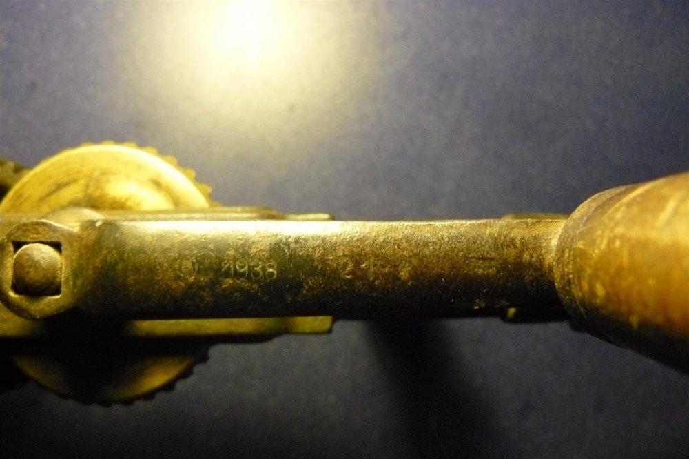

    Пока нечистил и в порядок непреводил ( хотя она в рабочем состоянии ).
    Вопрос к пионерам. Встечалась кому небудь токая дрель :rolleyes:
    Клеймо- 1938 - 2194 - и птичка.

    Совковая дрель очень с ней похожа...
    Возможно на вашей когда-то был защитный металлический кожух!
    P.S. Предок BOSCH :D!!!

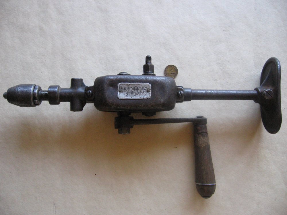

    Хорошая дрель,нехватает двух щек крышек , у дрели 2 передачи, при перестановке рукоятки на другой шестигранный вал меняется передаточное число редуктора,и соответственно деревянную ручку переставить в противоположную сторону чтобы не мешать вращению.Вот пример моей

    Когда мыл, восстанавливал свою дрель выбивал штифты ,они немного на конус. накладки можно подобрать от советской др. Посмотри на своей, в патроне губки которые зажимают сверло, должны быть отверстия в которые ставятся маленькие пружинки, для синхронного их разведения , пружинки удалось подобрать от одноразовых зажигалок которые поджимают кремень.
