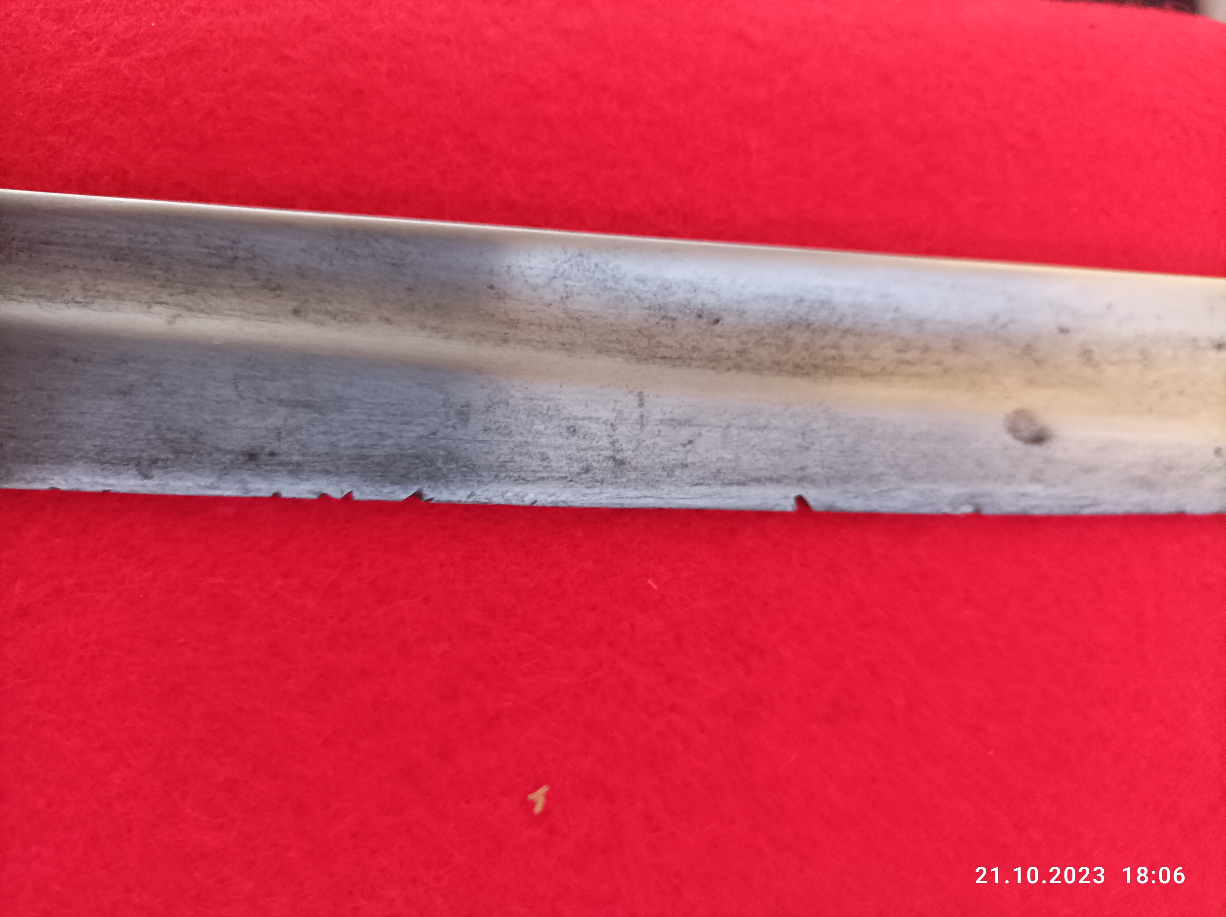

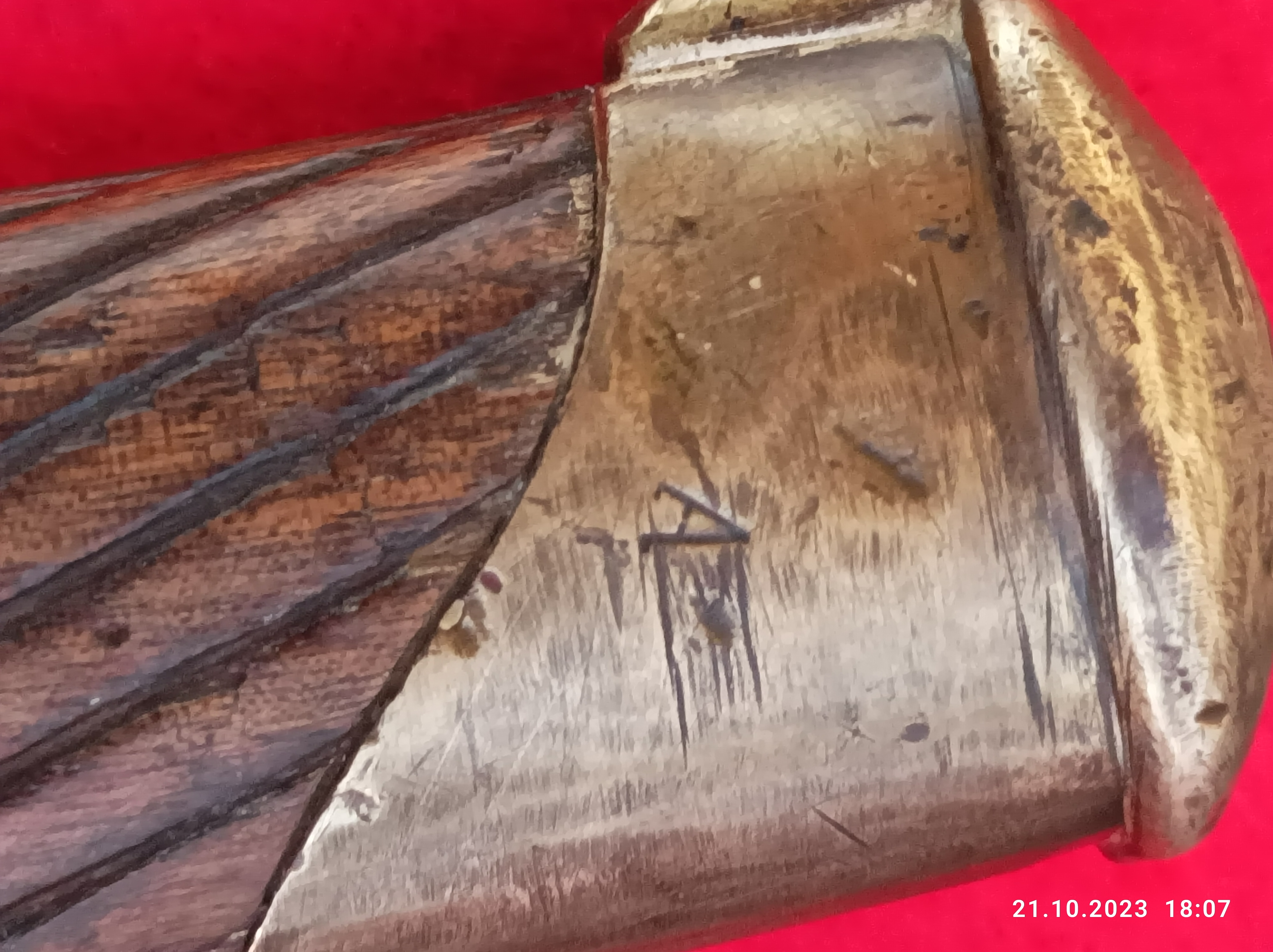

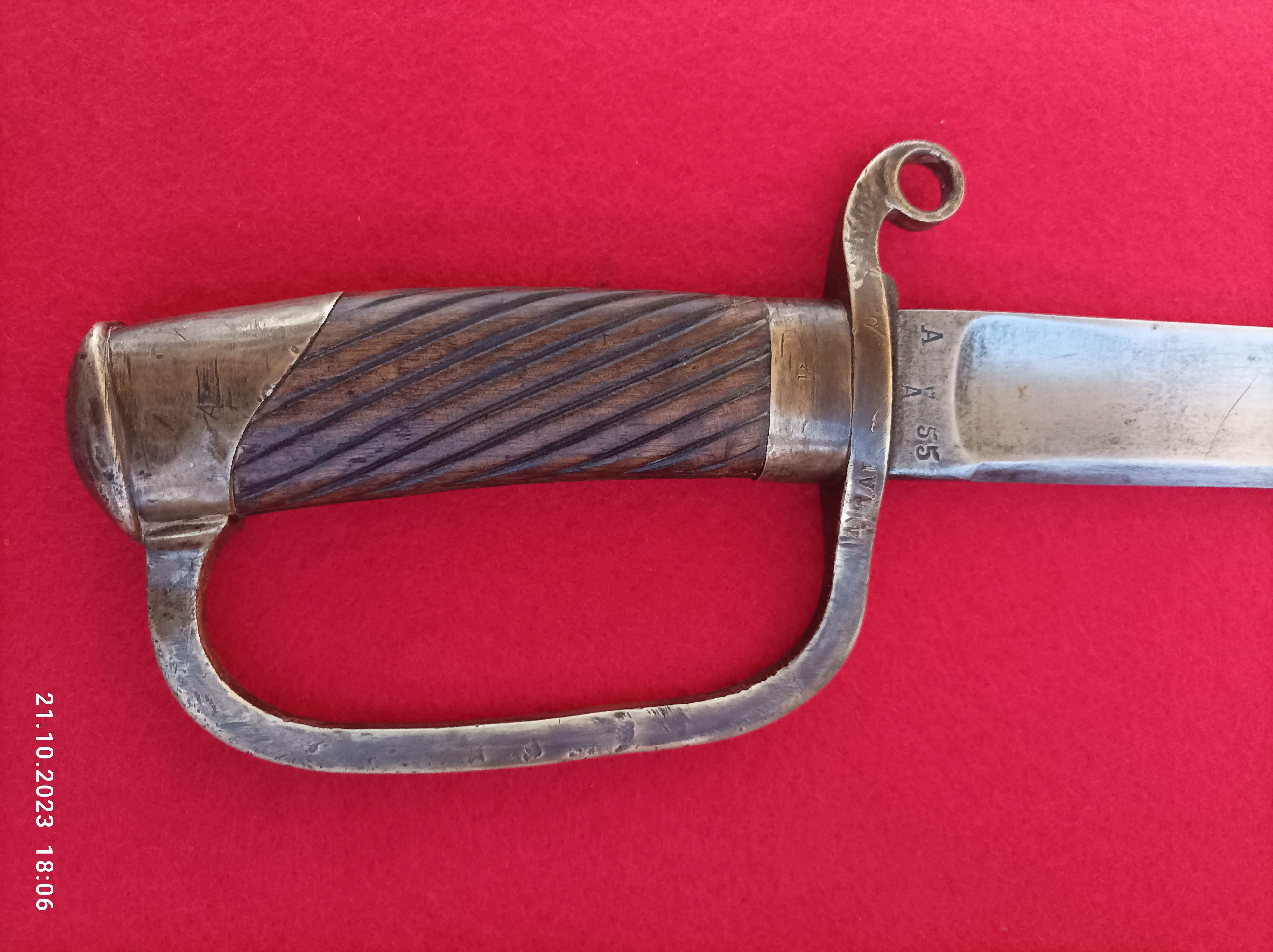

    Доброго ВСЕМ времени суток.

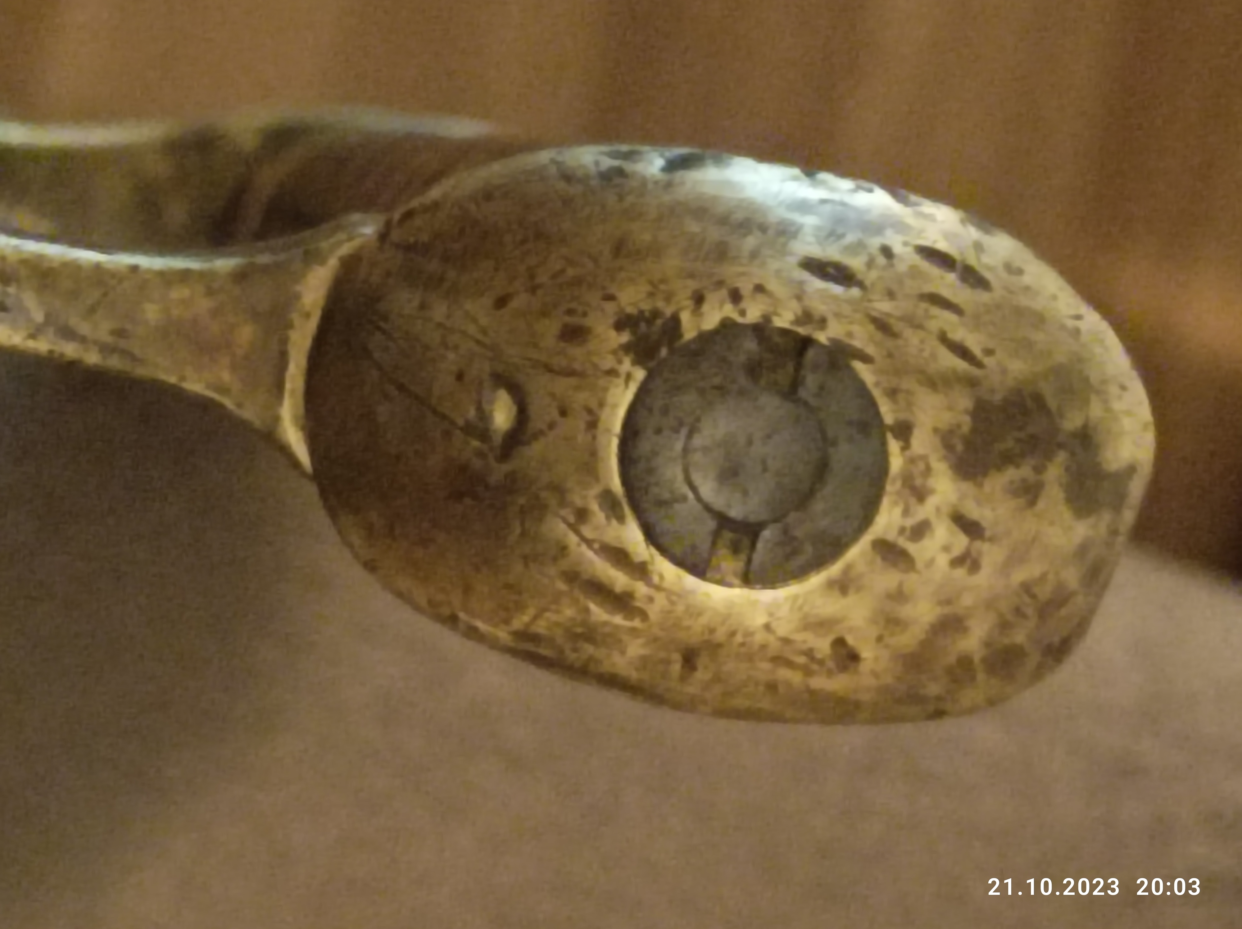

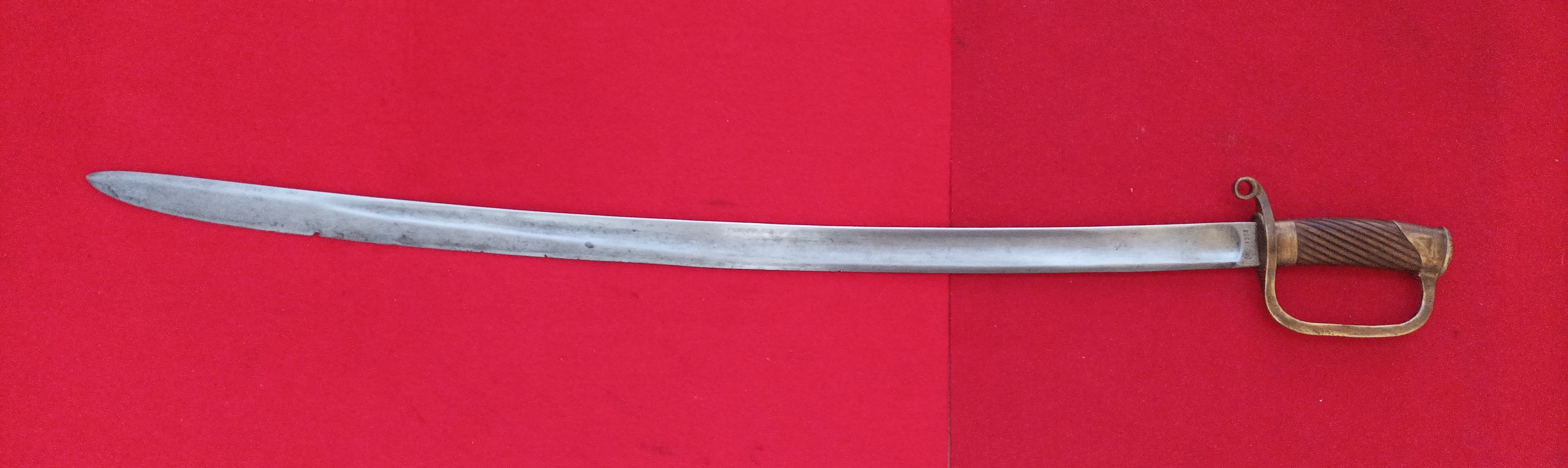

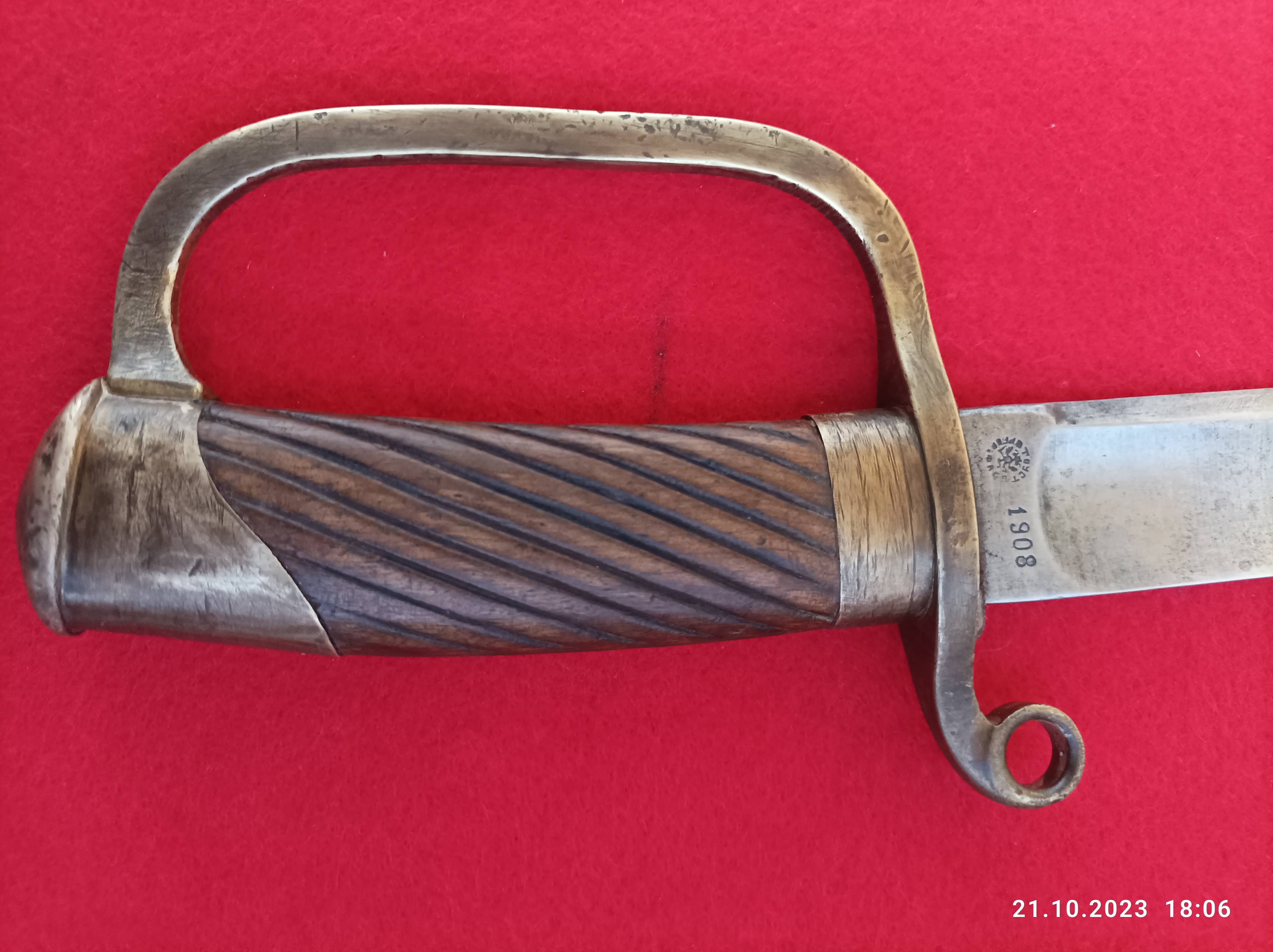

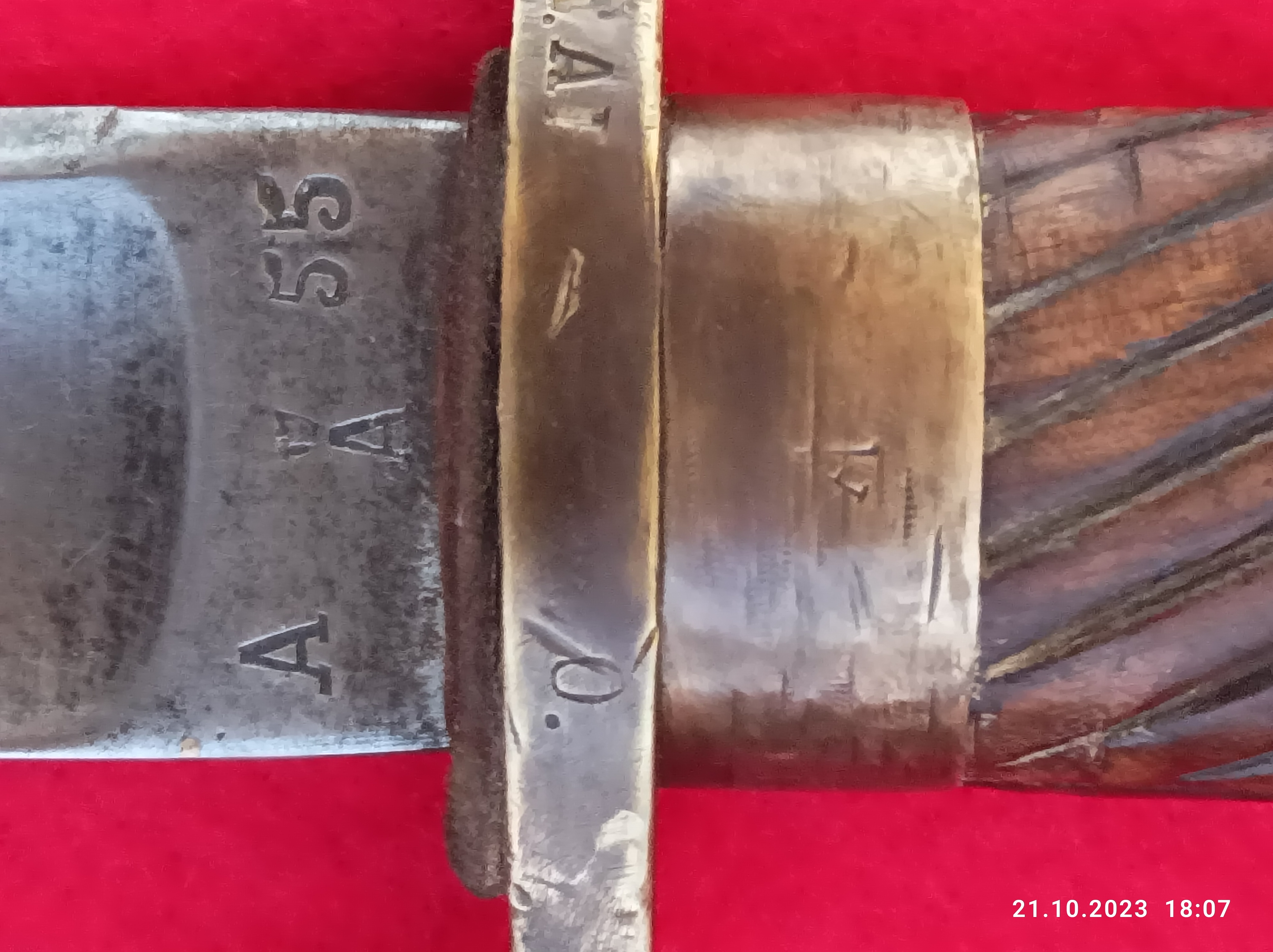

    Купил вчера шашку.В оригинальности уверен,но всё же. Может есть какие то "косяки"?
    Заранее спасибо за любые ответы.

    431
    Вроде все нормуль, ток это не драгунка а артиллерийская шашка. Клин у нее длиною 30 дюймов, это в районе 76 см. Жаль что затерто войсковое клеймение.

    Так и есть- 75,8 см.

    "Драгунка" от "Артиллерийской" отличается длиной клинка,или ещё чем то?
  8. Wws-28
    Wws-28 Feldwebel
    431

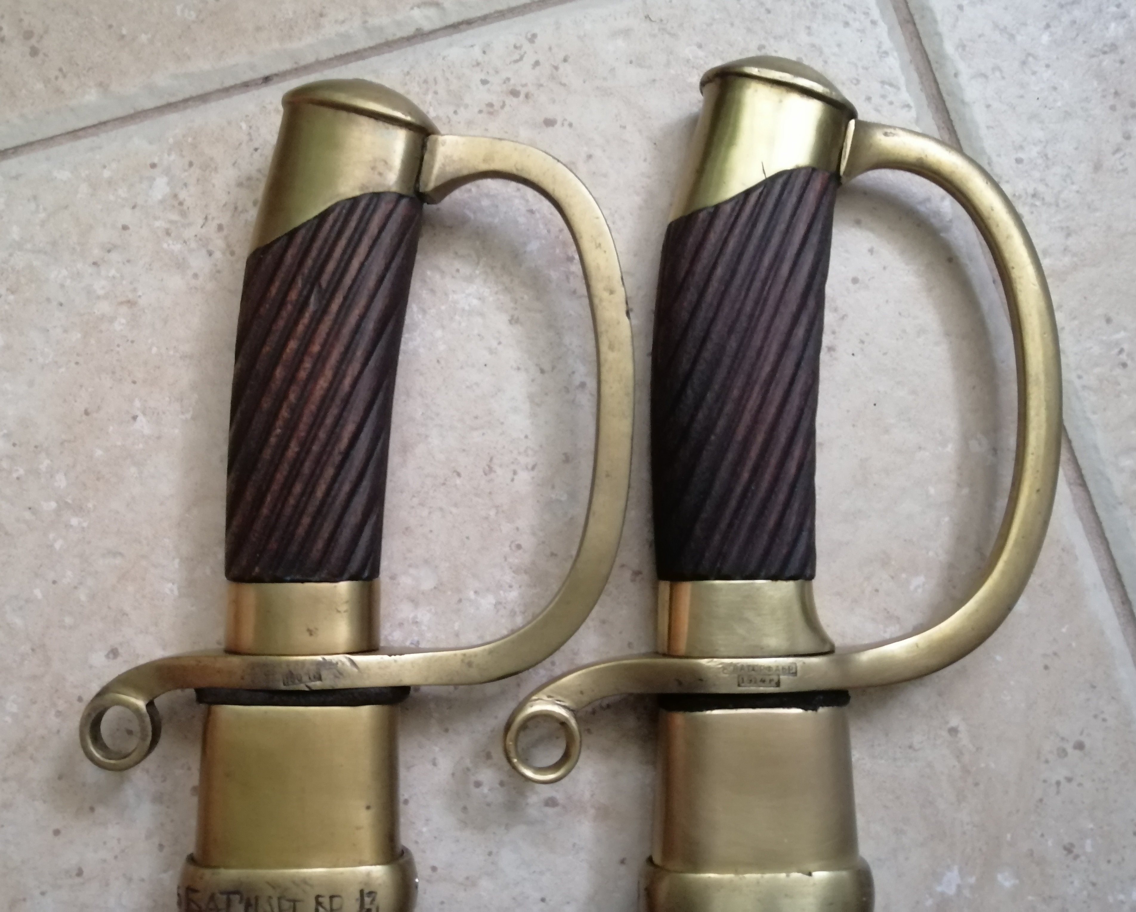

    Если грубо, то длиной клинка, формой и размерами рукояти. Гарда чуть меньше, упорная втулка круглая, без упора под палец, тыльник имеет форму "грибка" - без буртика. Так-же есть несколько нюансов по клинку (кроме размера).

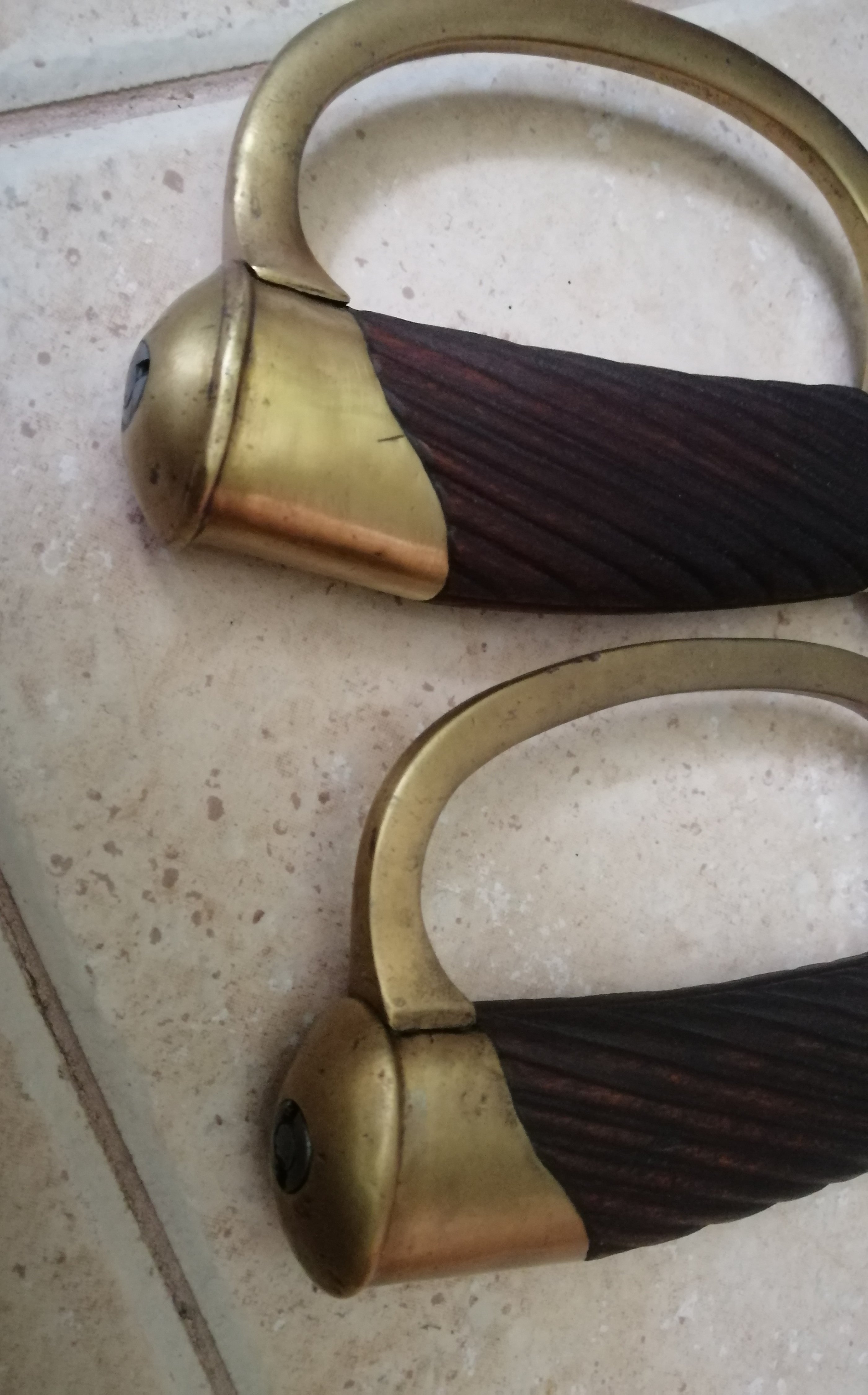

  9. Wws-28
    Wws-28 Feldwebel
    431
    Вот для наглядности артиллерист и драгунка
    П. С. Черена на обоих левые, фото исключительно для сравнения латуни.

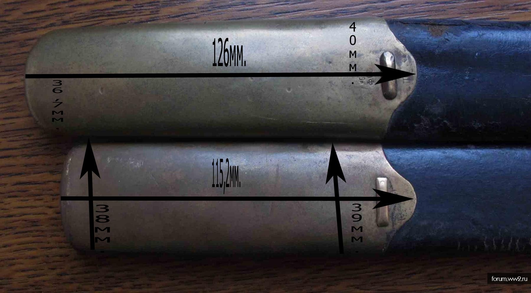

    Спасибо за ответ. А ножны (фурнитура) имеют особенности?

    Исходя из того, что ширина клинка артиллериста 32мм, а драгуна 33мм, есть небольшие отличия, но они укладываются в заводмкие допуски. Так что по устью и гайке для носки можно особо незаморачиваться. Стакан ножен для артиллериста немного отличается (где то была сравнительная фотка с размерами, найду выложу).

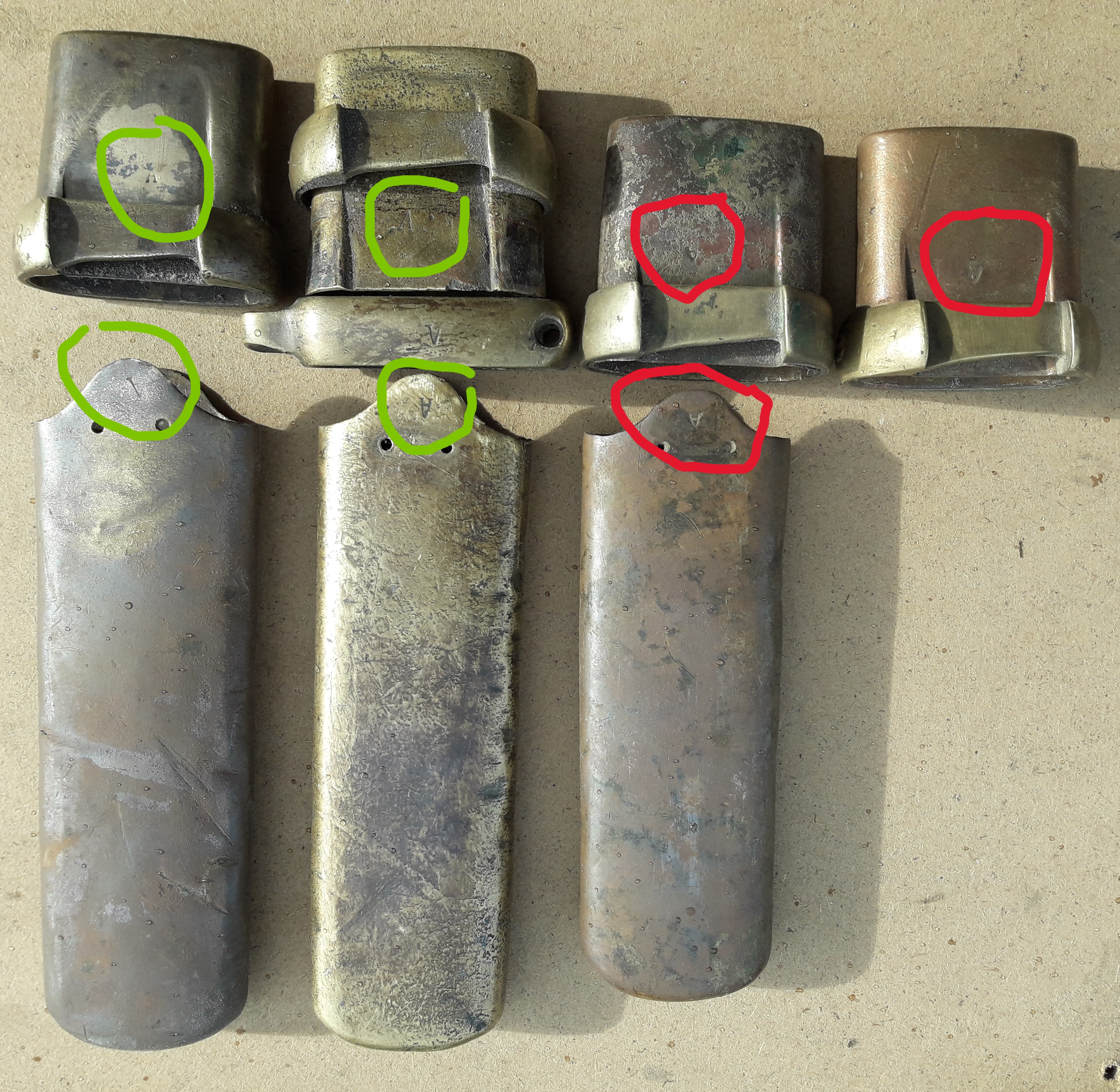

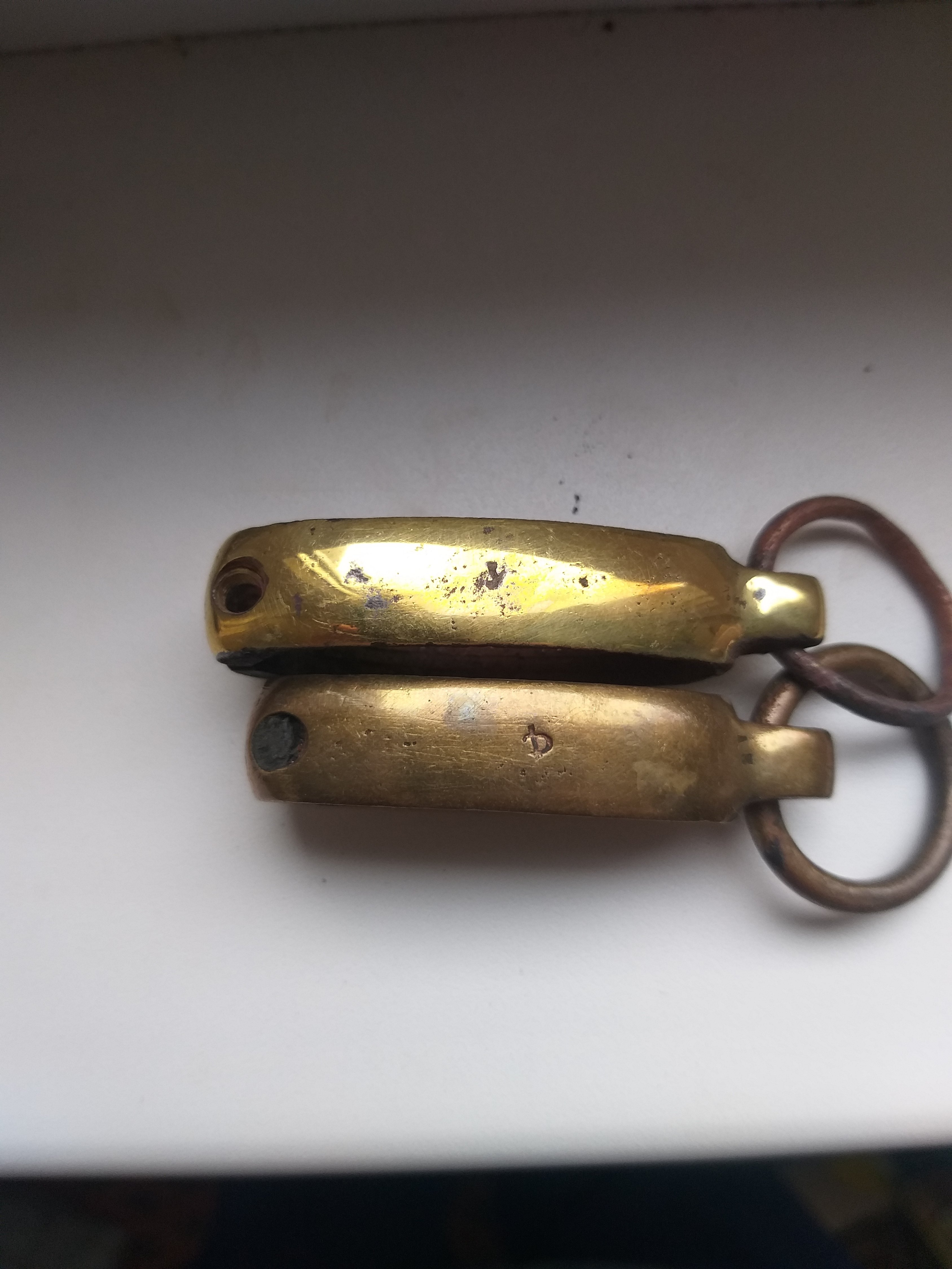

  12. Wws-28
    Wws-28 Feldwebel
    431
    Вот в сравнении драгунка и артиллерист (фото из сети). Если верить тому, что писали, то нижний стакан ножен это артиллерист. Но лично я такого живьем не видел :D.
    Bund, Bangalor и Koloben нравится это.
  13. гайдук
    гайдук Feldwebel
    79
    157
    485
    украина, юго-запад
    Довжина , один коротший другий довший- не факт, А вот ширина - драгун ширший, те саме стосується гайки.
    Bund и Koloben нравится это.
  14. Wws-28
    Wws-28 Feldwebel
    431
    Не факт. У меня есть два комплекта гаек драгуна на "А" абсолютно разные по размерам и оба выпуска до 15 года на полноразмерный клин. Если их положить рядом будет примерно такая же картинка.
    вездессущий и Koloben нравится это.
  15. гайдук
    гайдук Feldwebel
    79
    157
    485
    украина, юго-запад
    На мій погляд використовувати вузщу гайку на піхвах на 10см довших від артелериста, підвищує їх скоріший ізнос, або взагалі не придатність.
    Bund нравится это.

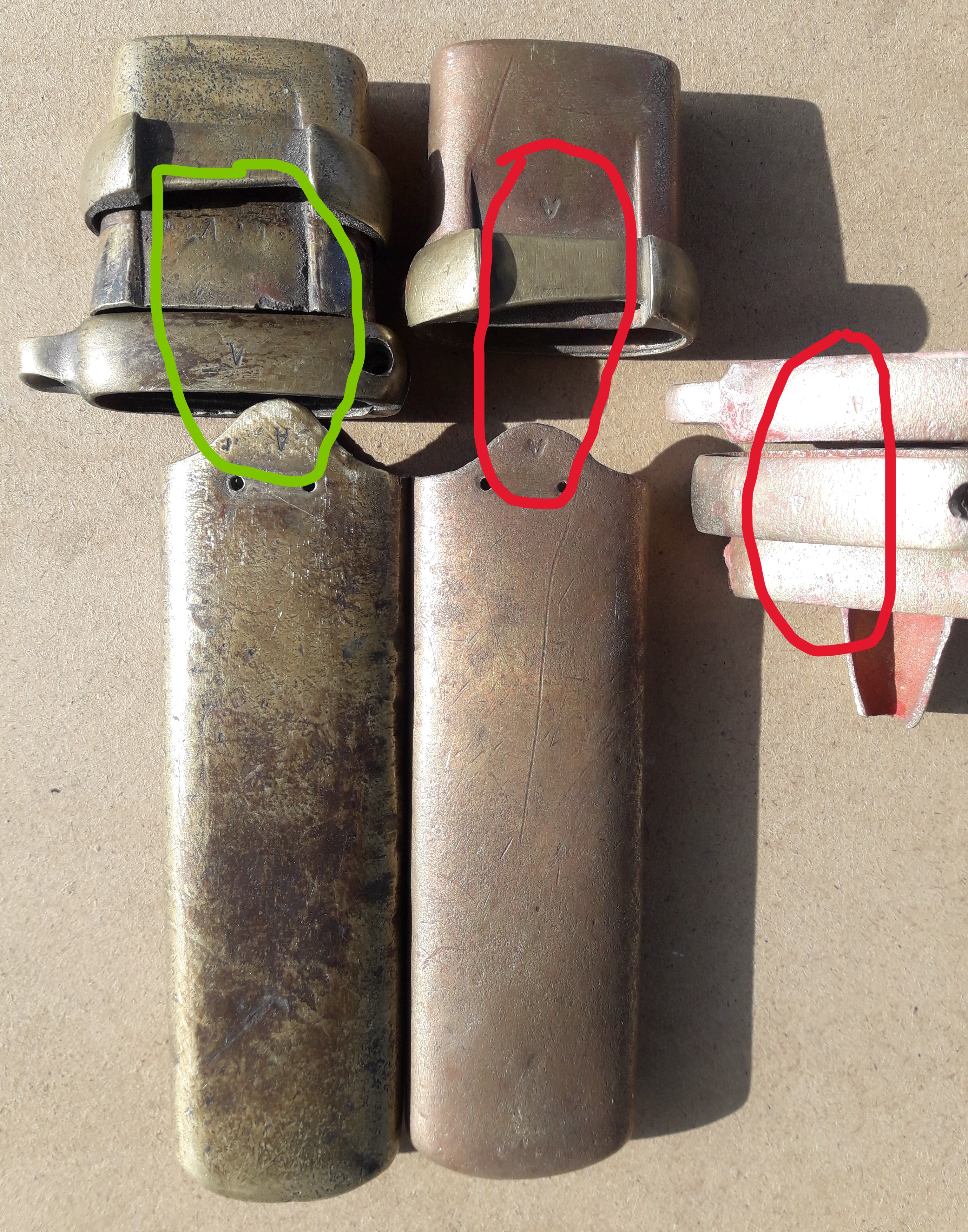

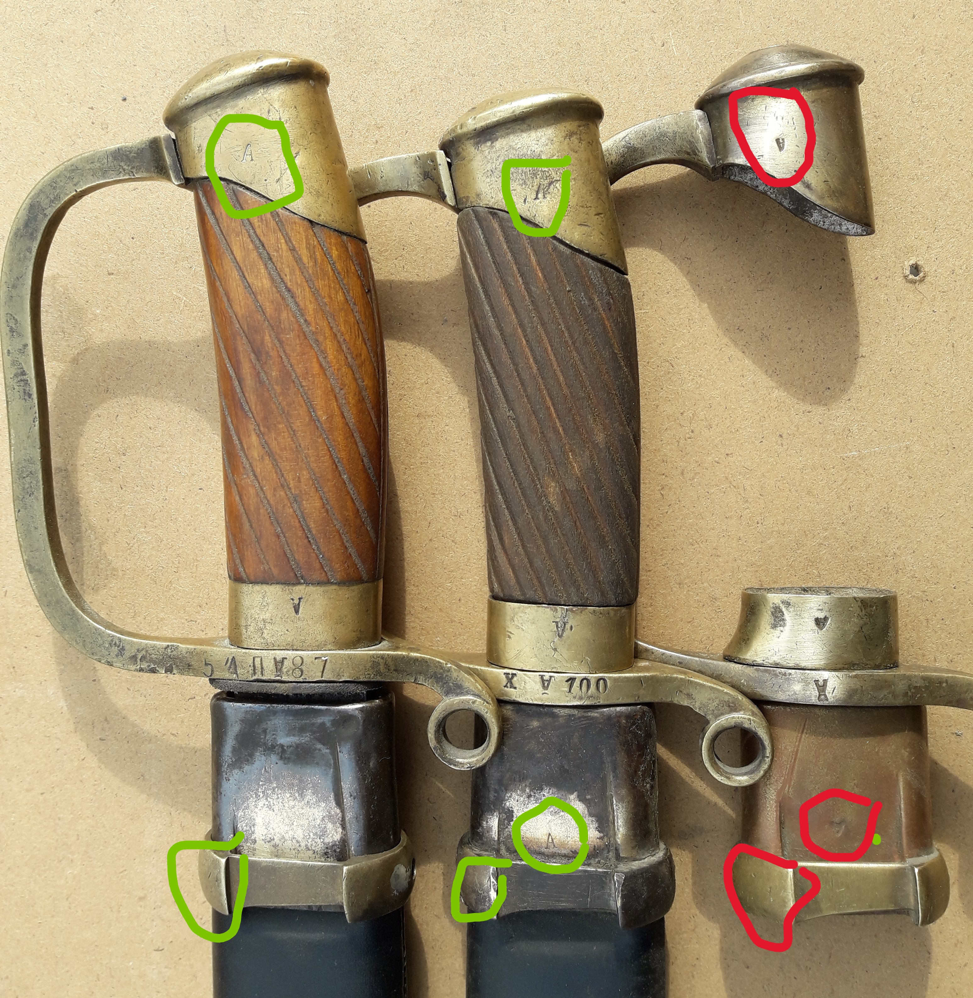

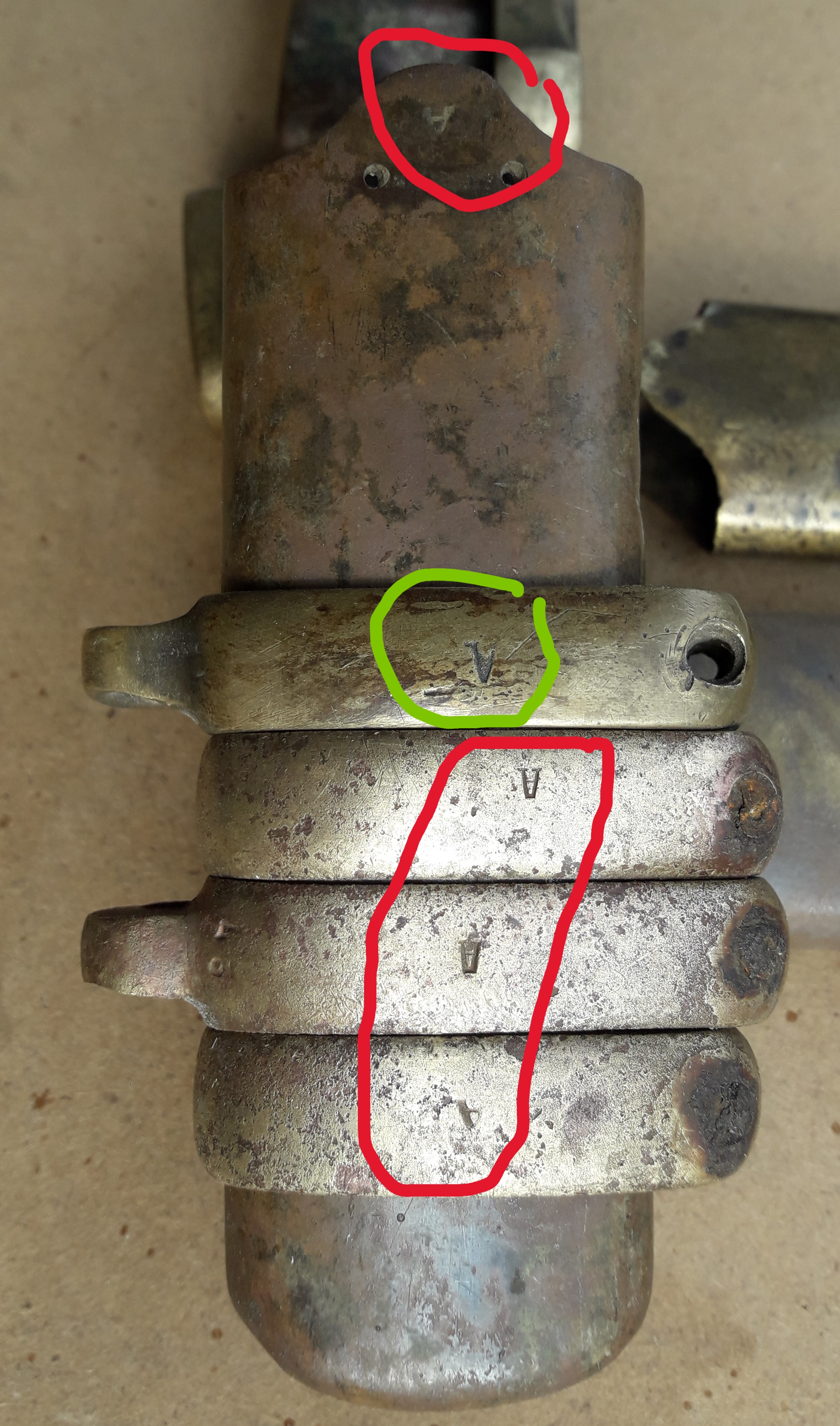

  21. Николай Конченко
    Николай Конченко Obergefreiter
    110
    На артиллеристах буква А на устье и навершии стоит не так как на драгунках (на 180 градусов). Артиллеристы с клеймом на А как правило с большей буквой чем на драгунке. Думаю маркировка сделана для облегчения монтажа на заводе или в мастерских.На фото драгунка на 1917 год. Зеленый маркер артиллерист красный драгун.
    В устье вход под клин у артиллериста 33мм с плюсом у драгунки 34мм с плюсом.
