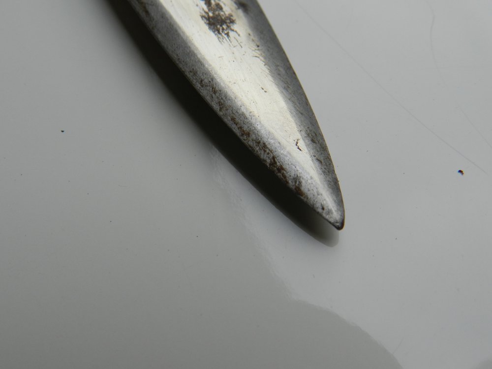

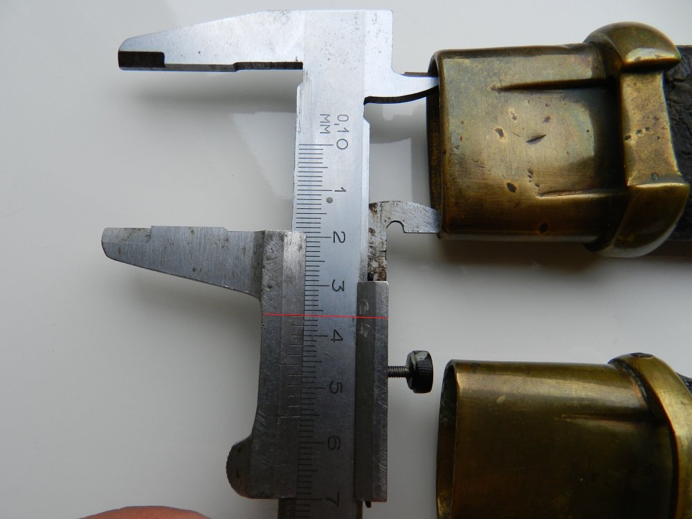

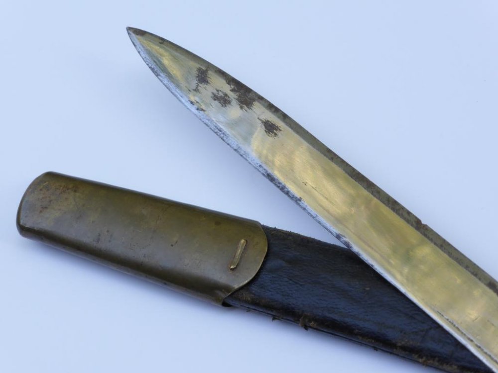

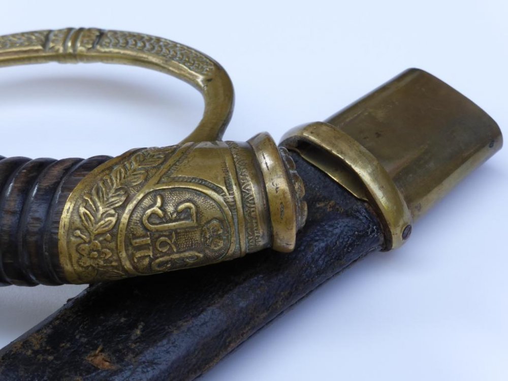

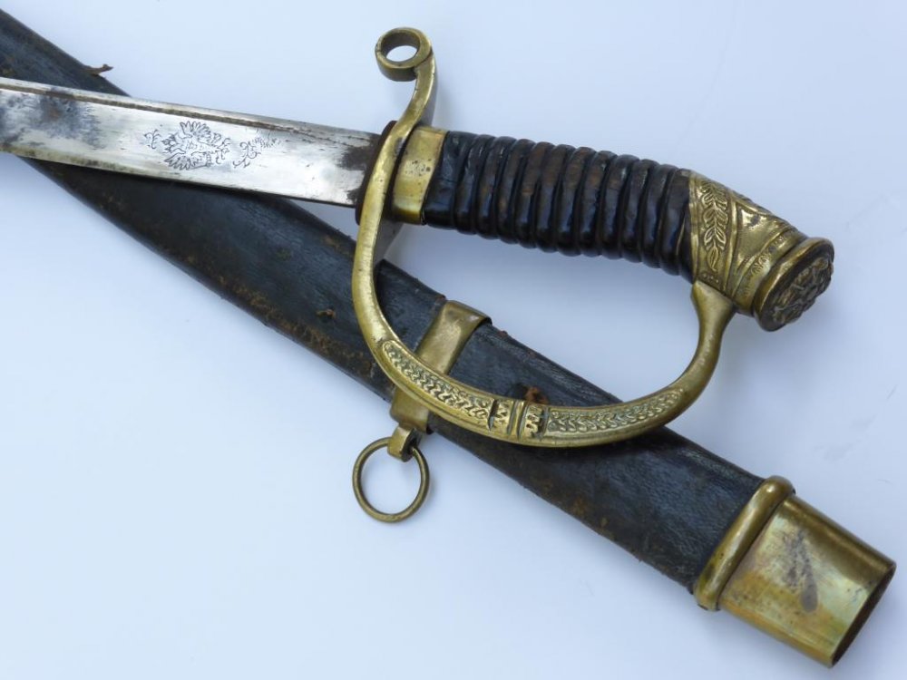

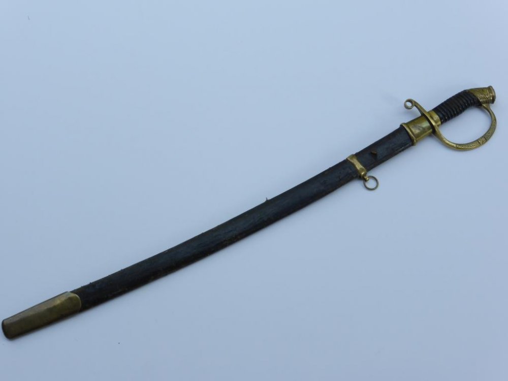

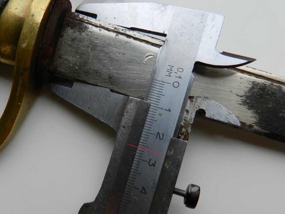

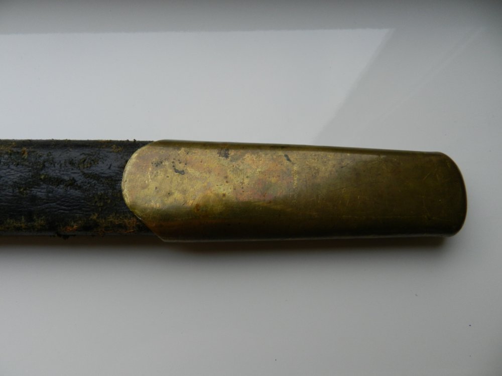

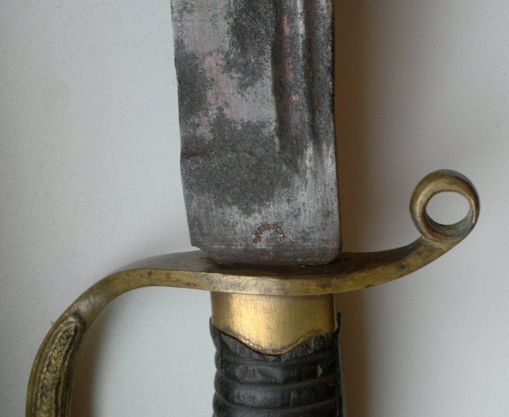

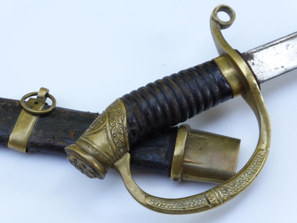

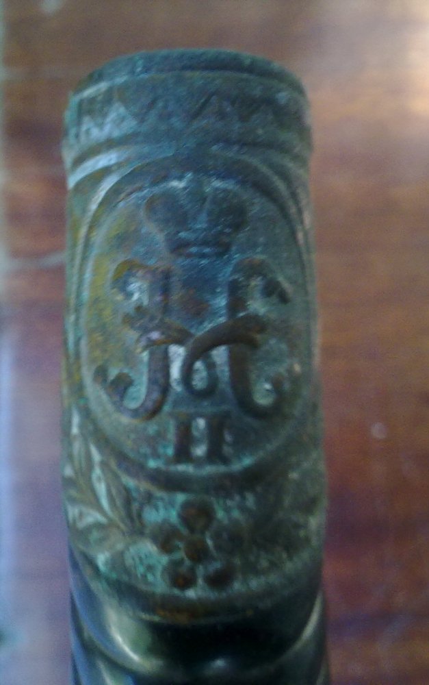

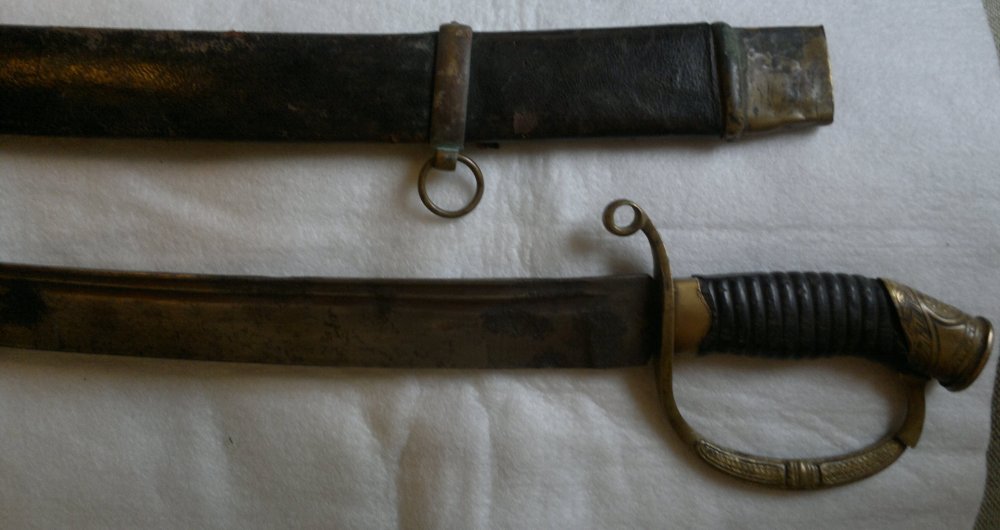

    Уважаемых форумчан прошу высказать свое мнение по данному предмету, пока две версии что это либо "барчуковая" либо полицейская драгунка, клейм нет, ромашка раскрутке не поддается, боюсь испортить, любые фото и замеры сделаю. Заранее благодарю! :beer::beer::beer:

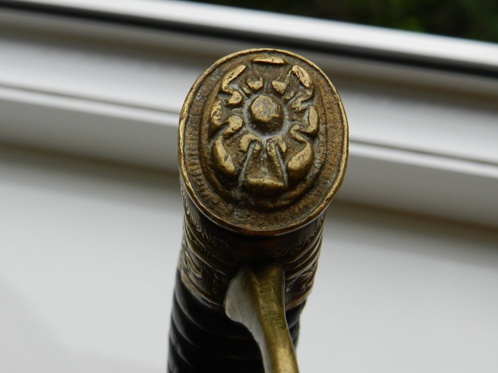

  3. KonstantinZP
    KonstantinZP Stabsgefreiter
    291
    Запоріжжя
    Ещё фото

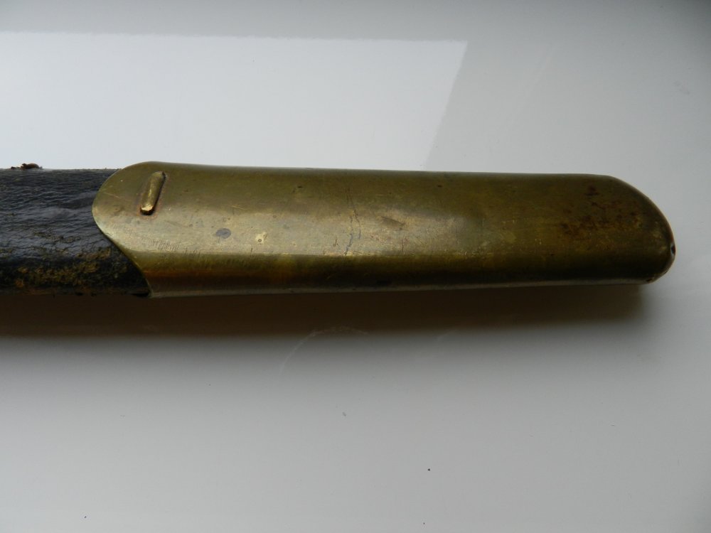

    Есть мнение что это фуфловый клинок с, в лучшем случае, настоящим эфесом (хотя я очень сомневаюсь). "Барчуковских" драгунок не было в принципе, а "полицейские" были не такие. Ножны, кстати, тоже фуфло.

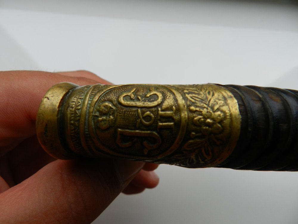

    гарда видится нормальной..всё остальное-не нравится.

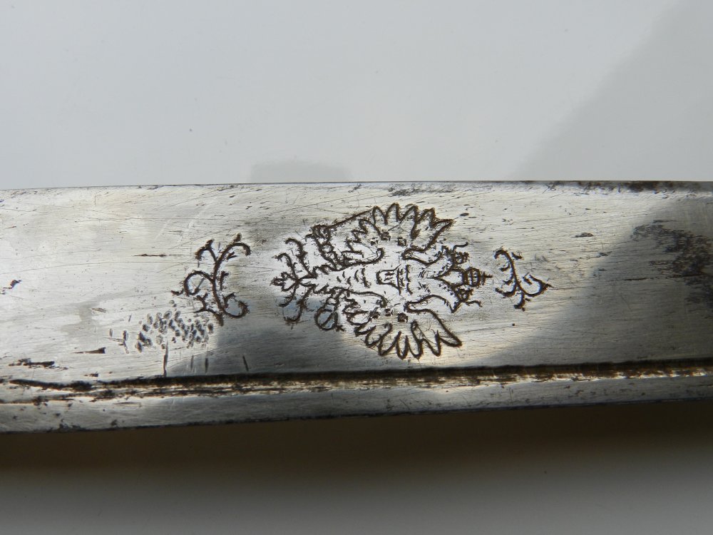

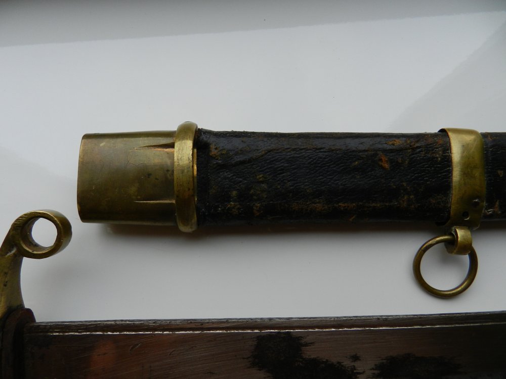

    ножны вообще полное ***(судя по фото№5), клин сомнения вызывает, хоть я и не по царизму, но всё же. С ув.

    нормальные ножны и фурнитура,клин только не очень

    Спасибо всем проявившим интерес к теме!

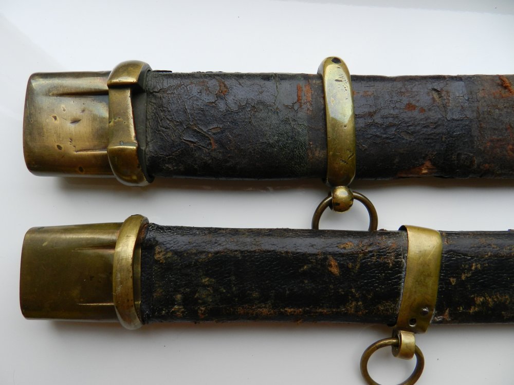

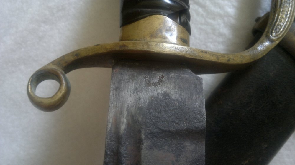

    Ножны в самом деле не вызывали сомнений у тех кто держал её в руках, лично меня смущала кожа на ножнах, в плане того что она не похожа на отделку ножен других оф. драгунок (златоустовских, московских), хотя в частных мастерских все могло быть.

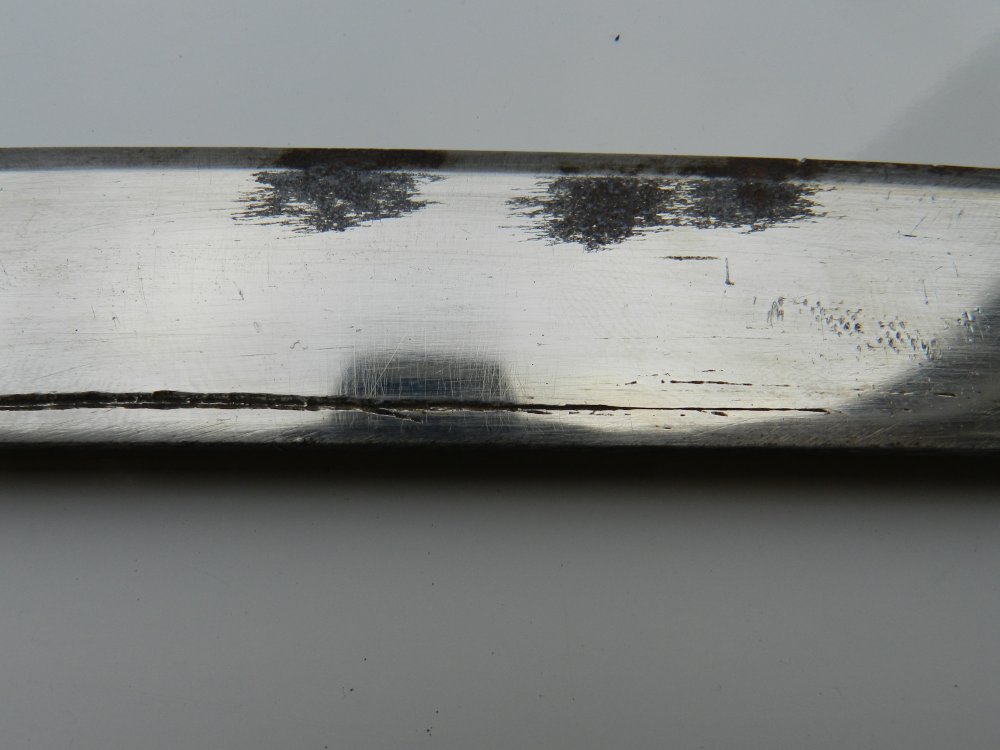

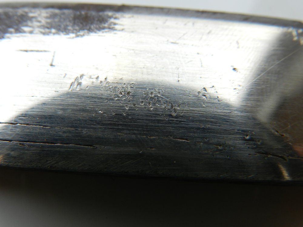

    Клин в ножны входит плотно. Клин хромирован или никелирован, дол прорублен вручную, заточка боевая сделана после хромирования, корозия равномерно лежит на заточке и на поверхности лезвия.
    На счет того что "Барчуковых" не было, позвольте с Вами не согласиться, в Запорожье есть драгунка тоже с хромированным лезвием только богаче украшенным размеры примерно совпадают. ИМХО в Европе то были у детишек шпаги вот и наши старались не отставать, заказывали своим чадам...

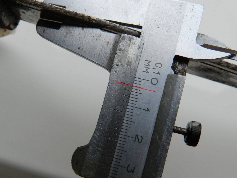

    Клин узкий и тонкий, вряд ли делался как боевой... но старый он это точно.
    Может кто нибудь имеет что то подобное, хотелось бы узнать чьё производство???
    Жду других комментариев!!!

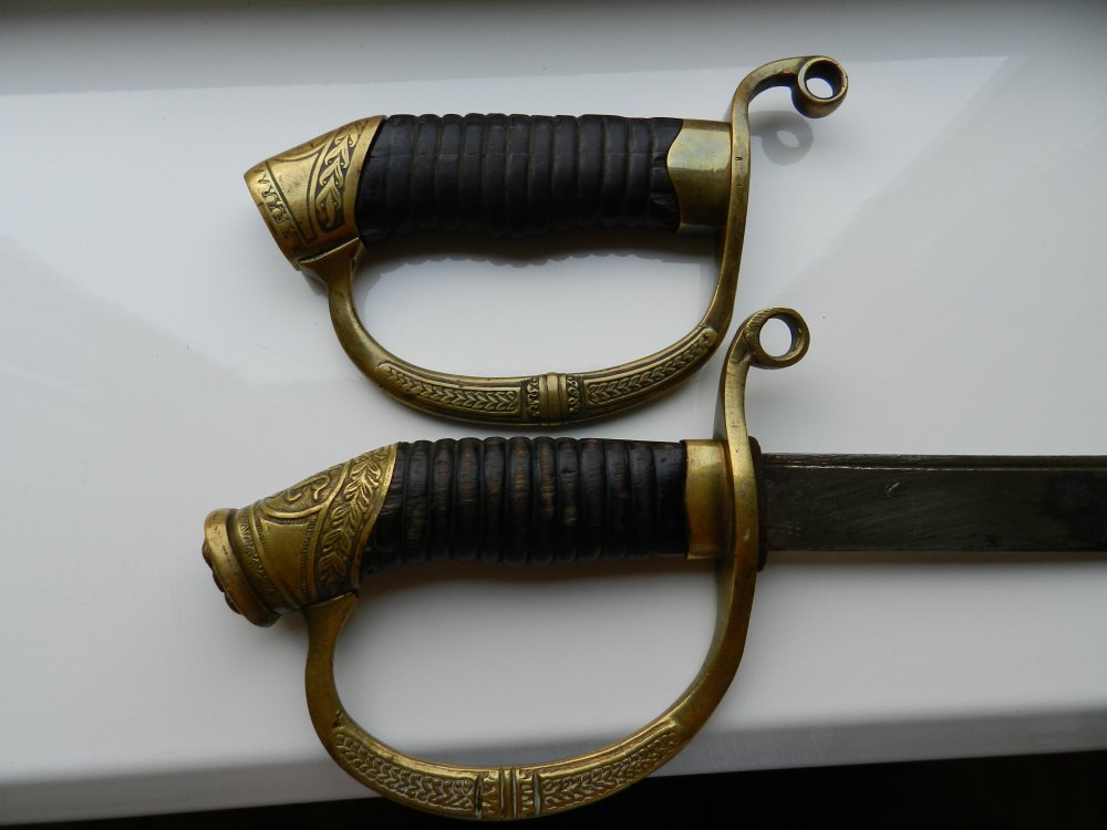

  9. KonstantinZP
    291
    Запоріжжя
    ещё фото + сравнительные с ножнами златоустовской драгунки

    Это кожа "хоз", на пмв уже часто использовалась. И вообще думаю что это сбор на пмв,клин в никеле и ржавый...значит старый. Вот только травление не убедительно. Хотя у частников встречалось и такое.

    Хорошая,редкая драгунка.Т.н. "крысоколка".Шашка для ношения вне строя."Танцевальный" вариант.
    Затачивал уже не первый владелец.Заточки быть на ней не должно.За это можно было получить гаубтвахту.
    Изготовитель-частник.

    :) фуфло это, а не "хорошая, редкая драгунка". И уж тем более не "мышеколка" и не для "вне строя". Возможен клинок от какой-нибудь немецкой парадки, заточенный и идиотски усиленный вручную и абсолютно коряво сделанным долом и орлом.

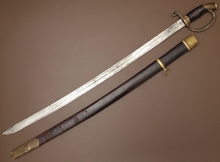

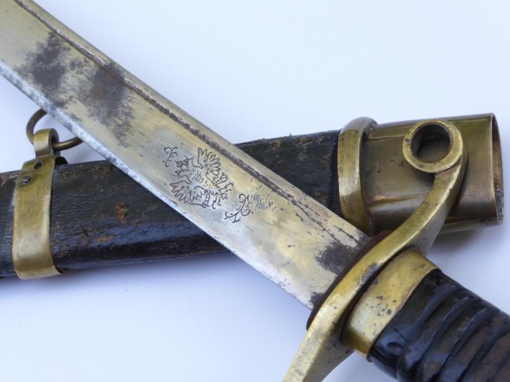

    мне как дилетанту сразу видно что фуфло- сравниваю с этой

    В ней фуфельного может только травление быть....остальное натура

    Для Макены и Игорь1966: Данный экземпляр не похож ни на одну офицерскую драгунку, которых я видел уже наверное с сотню. "Барчуковых" драгунок нет ни в одном документе и "вживую", увы, не попадались. "Полицейские" драгунки не такие. С подобной "мышеколкой" офицера, на мой взгляд, засмеяли бы "на балу". Но, возможно, я чего-нибудь не знаю или не видел. А потому хочу расширить свой кругозор и опыт. Отсюда нижайшая просьба - покажите, пожалуйста подобную с таким же клинком с кривым долом с безукоризненной атрибуцией...

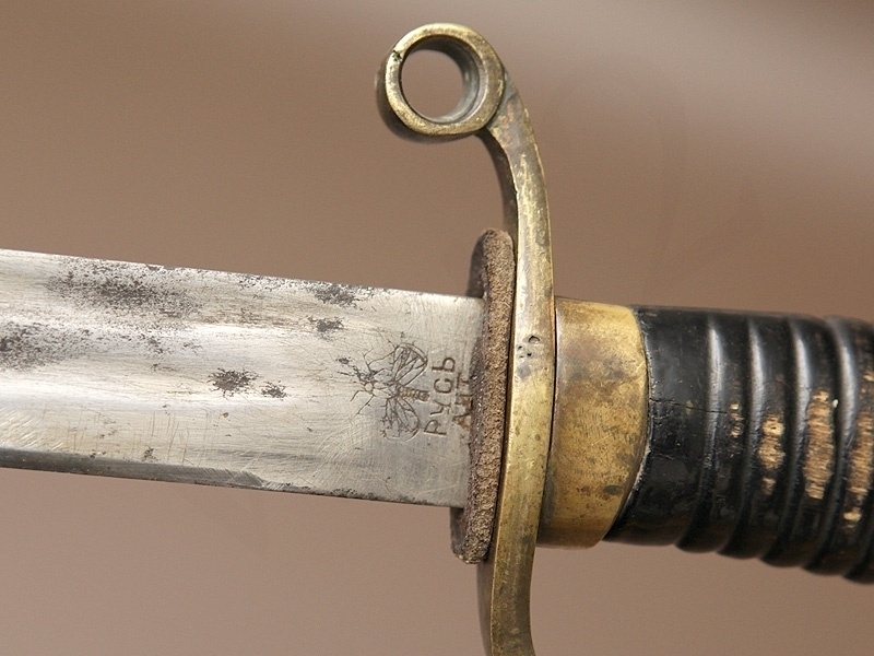

    Как раз кривой дол для частника на период ПМВ это нормально и ничего удивительного в этом нет, посмотрите продукцию артели "Русь А.И.Т." на эти шашки без слёз не взглянешь, но так же находили своих потребителей. Мне не нравится травление, моё мнение, что его доработали.

    Плохой дол для отдельных частников (да и в целом плохое качество как деталей, так и сборки) да еще на ПМВ - вопросов нет. И "Русь" в этом смысле по-моему лидирует. Только "Русь" мышеколок не делала. Да и не имеет ничего общего шашка "Руси" и других известных мне частников с ужасом, представленным топикстартером - ни по клинку, ни по долу, ни по клеймению, ни по травлению. Жду криводольных мышеколок... :)
