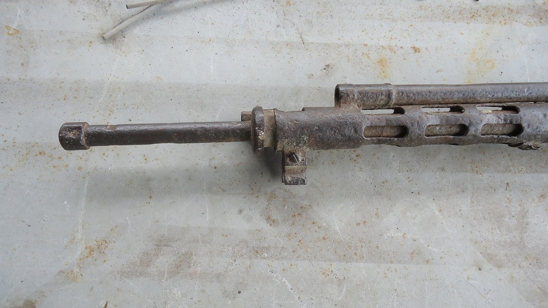

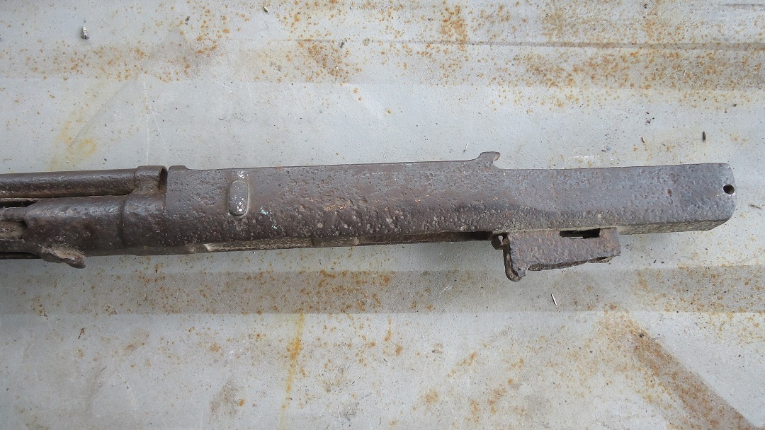

    Крепкого всем здоровья.
    Я от таких вещей далек ,потому и прошу помочь разобраться.

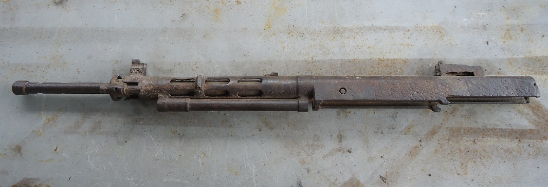

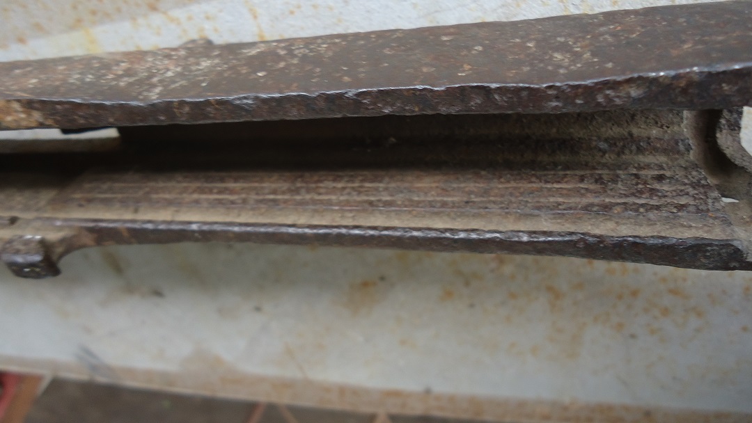

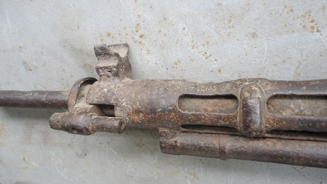

    Интересно все .Это ДП или ДПМ ? Что с пламегасителем? Обрезан или такой и должен быть?

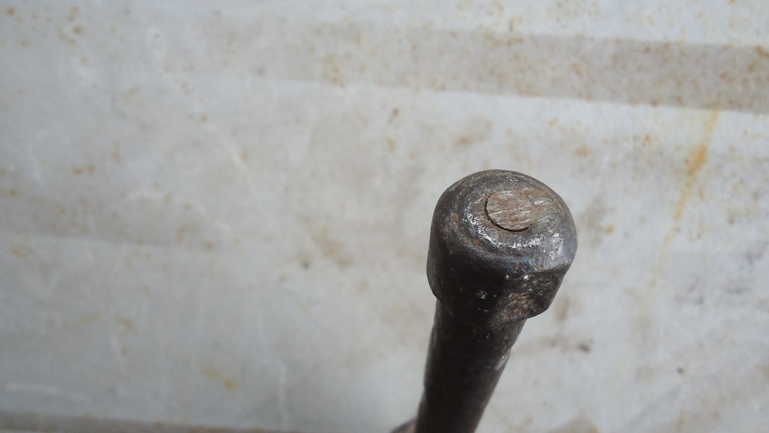

    Деактив забитый штырь ,достаточно или предмет лучше еще просверлить?

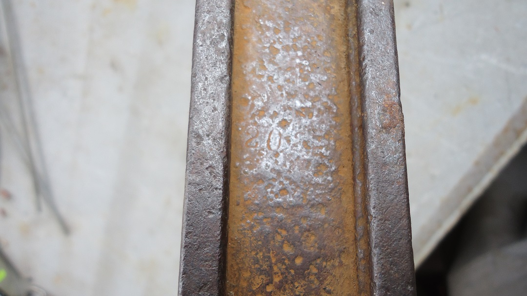

    Цифр на клейме видно 3 скорей их было 4 а сколько вообще набивалось цыфр.
    Вообщем любая помощь будет принята с благодарностью.

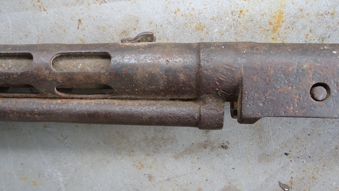

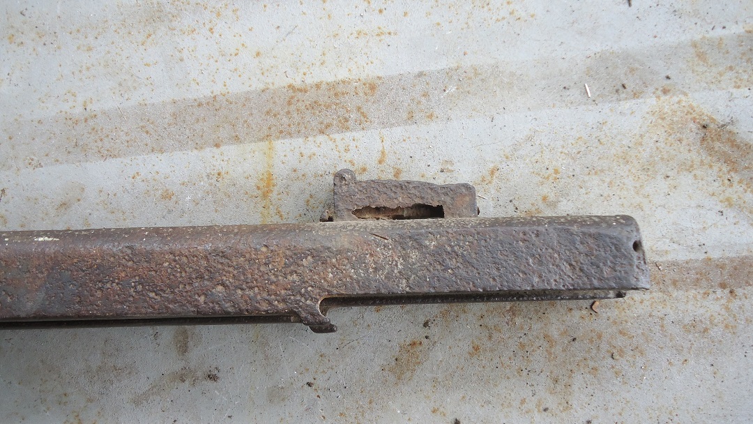

    пока будем считать ДП, ствол в состоянии "попытка вытащить" провернут. пламегас? эт уже рукоблудие с остатков родного, точнее гайки с резьбой, а так вообще леечкой идет и больше.
    там где прицельная планка лолжна быть нехватка деталей, да и на стопоре ствола тоже.
    а ДП или ДПМ без ручки ведения огня не сказу, там вроде все отличия, если не прав, думаю комрады поправят.

    Да у меня валяеться пламегаситель с ДП
    Я почему спросил. У танкового там похожая гайка и на одном из видео в инете я видел красноармеец стреляет из пехотного но без пламегасителя , как Вы говорите леечкой а накручена типа гайка.
    Вот я чего и спросил , может это солянка.

    ...на рАнних ДП-27 вместо пламягасителя стоЯла гайка (как и на ДТ), да и №№ могли быть из 3-х цифр
    ряд деталей отличАлся от общеизвестного образца (рукоятка рамы, прицел, защелка магазина и т.п.) ...

    ранние до 42 го года в кожухе 5 отверстий а тут три

    ...рАнние - это те, которые до войны .... (фИнской)

    ДП-27 выпуска начала 42го года, упрощенный главное отличие три отверстия в кожухе,плохая обработка деталей и брак. Видел на таком же образце в месте где приварена газоотводная трубка к кожуху даже не был сбит шлак после сварки. Выпускался толи месяц толи два(увы не помню). Считается вроде как редким.
    Гайка на стволе это обломанный пламегас, судя по загнутому кожуху, зализанности среза ствола, состоянию мушки и расклепанной ствольной коробки то он служил довольно длительное время как колышек для крупного рогатого и не очень скота.
