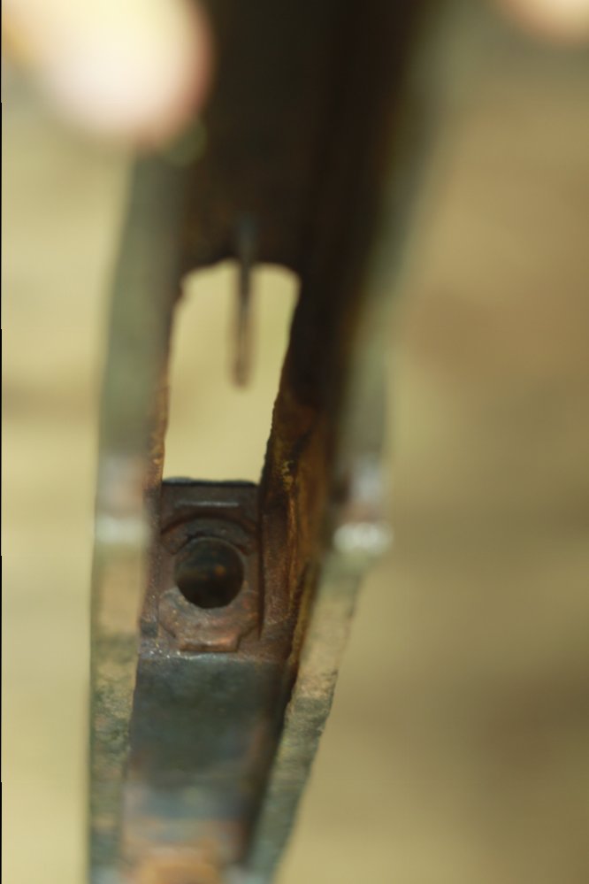

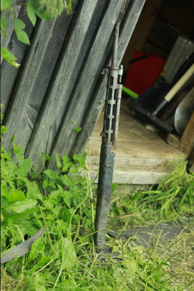

    Приветствую уважаемое сообщество!
    Прошу совета как снять ствол на копаном ДП. Не получается. Нагревал и опускал в воду, обстукивал резиновой киянкой и молотком. Никакого движения. Как я понимаю, мешает забившийся песок. Фото выставлю позже. С уважением, к сообществу

    стопор ствола снят ?
  4. magyar7
    magyar7 Schütze
    16
    Стопор ствола не снят, но разработан.

    Если нужно будет сфоткать что то еще , то сделаю.
