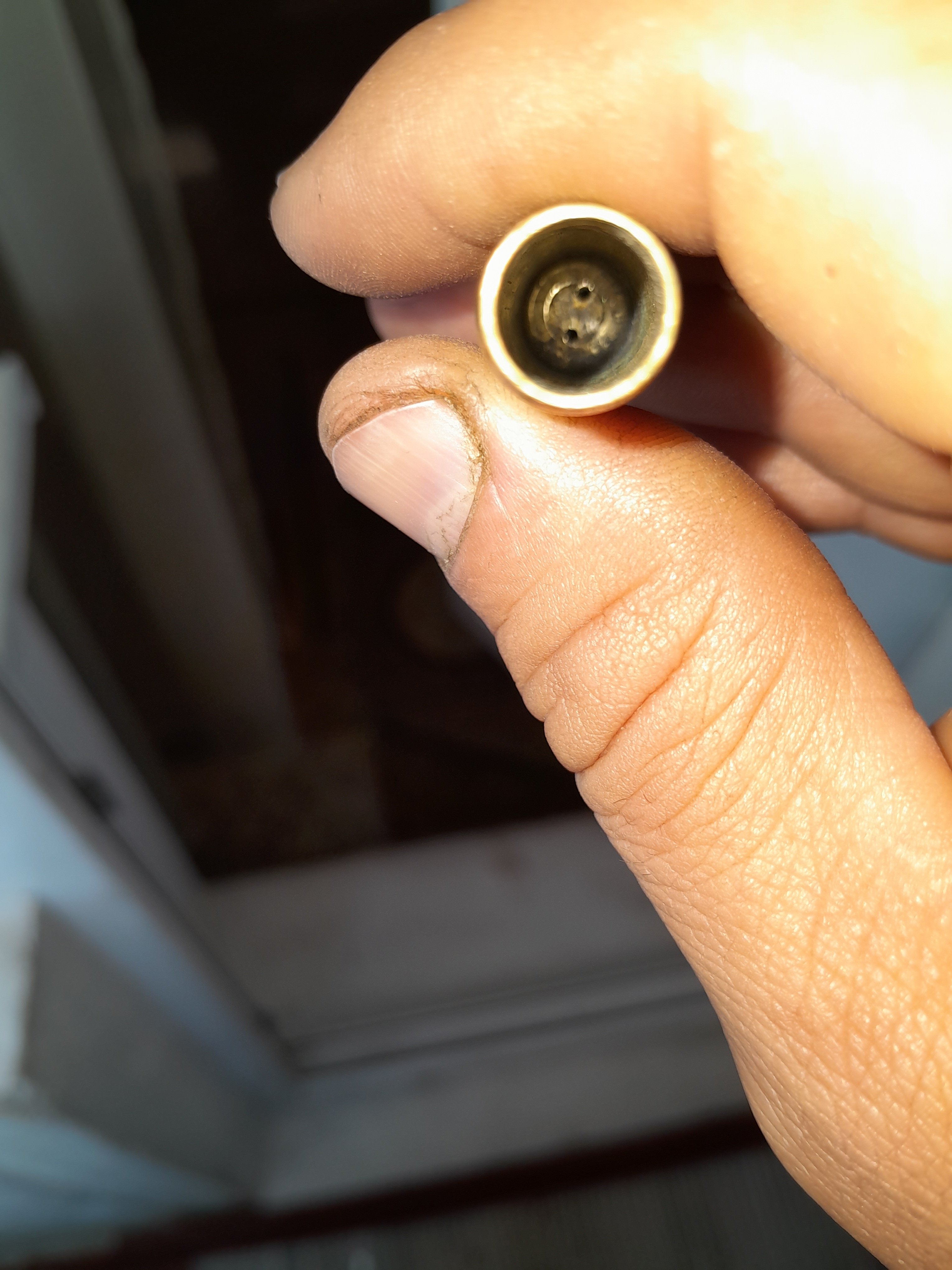

    Д.дня з таким капсульом(кулеметна гільза) хтось релодив?Як вибить капсуль 8,5 кг гільзи жало викидувать .дякую

    як на мене ,то краще продати,тут деколи такі купують. з цим капом геморой))
    akms1974 та 50_Reichsmark подобається це.
  16. crescente_anethum
    crescente_anethum Stabsfeldwebel
    749
    Миколаївщина
    Все можна, але воно вам треба? Можливо і є десь капсюлі у продажу, але явно не такий асортимент і доступ як до боксерів. Для мене це були б просто 8,5 кг латуні, лом кольорового металу. Мені якось попалася така гільза, серед моїх GGG затесалася гільза набою яким мене "пригостили" на стрільбищі, я її кинув до усіх своїх а потім зламав об неї жало декапсулюючої матриці.
    Uffz, саша3, akms1974 та 3 іншим подобається це.
