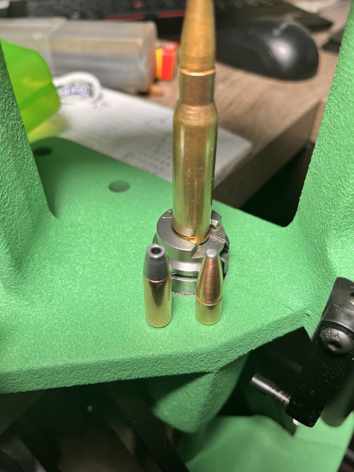

    Питань багато, досвіду нуль! Почну з початку-
    Мацівакен- 308win, 10 твіст, довжина ствола 16’, болт. Є модер.
    Мета - зібрати стабільний та точний дозвук (100-150м)
    В наявності- кулі -155 грейн Hornady ELD Match, 165 грейн Hornady Interlock та 200 грейн HP від Дмитра.
    Капсуль -CCI NO200
    порох -Nobel Sport A0,Nobel Sport D20, Тахо та Сокіл
    Хотілось би почути думку бувалих що з вищезгаданого годиться та в якій «пропорції»?

    Пробуйте ХП від Дмитра на АО, якшо в полімері то -0,43 - 0,47г КОЛ-62мм

    Дякую, але я помилився, HP не від Дмитра бо є металева оболочка

    Тоді 0,5г- 0,57, треба пробувати, бо при -10 С і при + 5 швидкість буде відрізнятися
