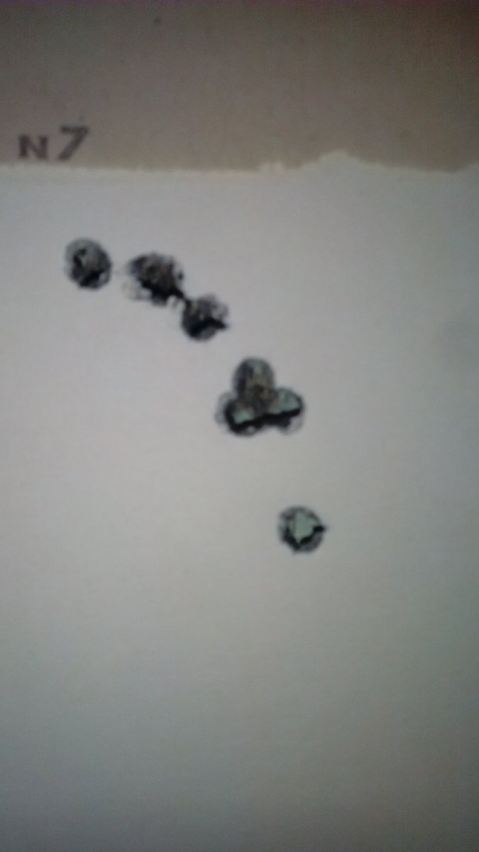

  7. Jul75
    Jul75 Stabsgefreiter
    365
    IMG_20170624_075421.jpg ось дві групки, розтягнута по вертикалі соколом, і листочок конюшини на п45.

  8. Hubchmann
    Hubchmann Oberst
    3.980
    Одеса
    Дистанция какая?
  9. Jul75
    365
    дистанція 50 м.
    Hubchmann та IgorSatok подобається це.

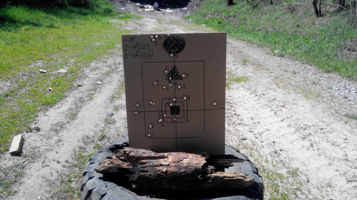

  23. Hanter_42
    Hanter_42 Gefreiter
    127
    Хороший порох для УС. Смело пользуйтесь. Для этого типа сыпте 0,4 грама. (но лучше подбирать самому). Единственное ствол засоряет... Ну это, кому как, просто дольше чисть прийдется.
    Вот кстати фото отстрела с этим порохом, но с разными типами пуль:

  26. Hanter_42
    Hanter_42 Gefreiter
    127
    ну по-моему, метров 70, не больше... У меня где то есть видео где я считал шаги... На 100 м. нужно было дальше нести все это барахло, а мне было лень:D
