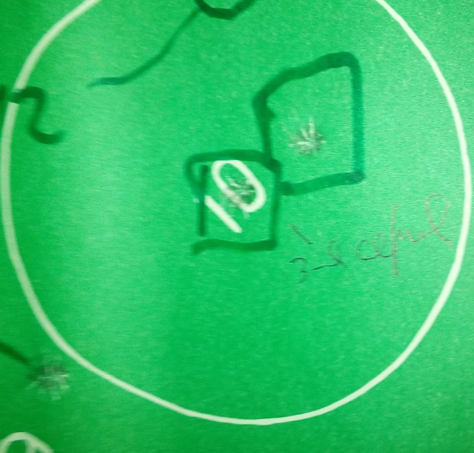

    для пущей убедительности, нашел фото своего отстрела. Порох Titegroup с разными навесками и разными пулями...
