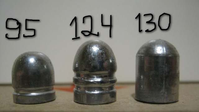

    Пули 130 грейн это уже история - уникальная доработанная вручную на фрезерном станке пулелейка для их выпуска продана, пули еще есть на остатке в каком-то мизерном количестве но после их окончания на складе - позиция эта будет снята с продаж и удалена из каталога.
    А новая более совершенная пуля 124 грейна (которая не дает утыков на АПС) производиться и будет производиться дальше.

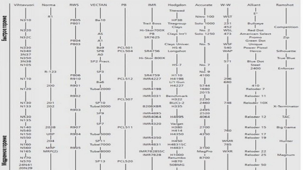

    В рекомендациях есть все самые ходовые марки пороха - ибо у нас народ такой - хочу на том порохе что у меня уже есть собрать - скажите сколько его сыпать - а то что результат при таком подходе будет НЕ ИДЕАЛЬНЫМ - им видимо все равно.
    Оригинальный порох в патронах 9x18 это П125 - ему аналог по скорости горения NS 206sv. все НОРМАЛЬНЫЕ тесты с хронографом делались или на NS 206sv или на Hodgdon Titegrоup. Так же можно использовать порох Reload Swiss RS12 - отзывы есть что он хорошо работает под эту задачу.

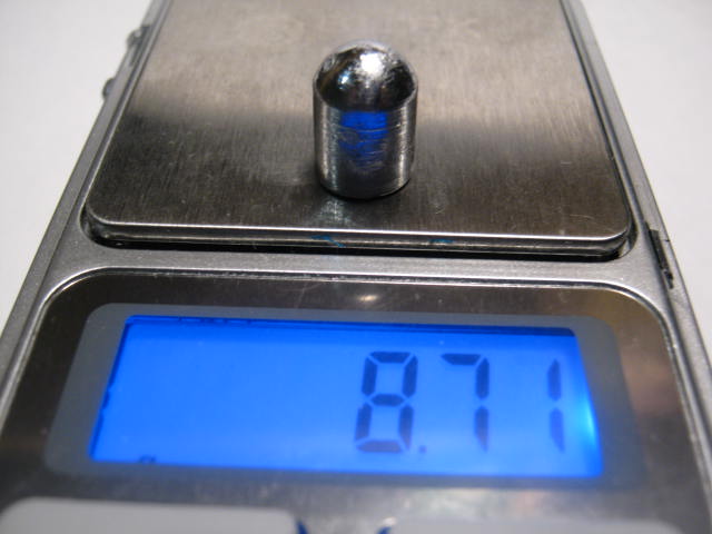

    поэтому пуля 130 гран 8.7 грамм из самодельной кастомной пулелейки - заменена на новую пулю 124 грана 8.2 грамма

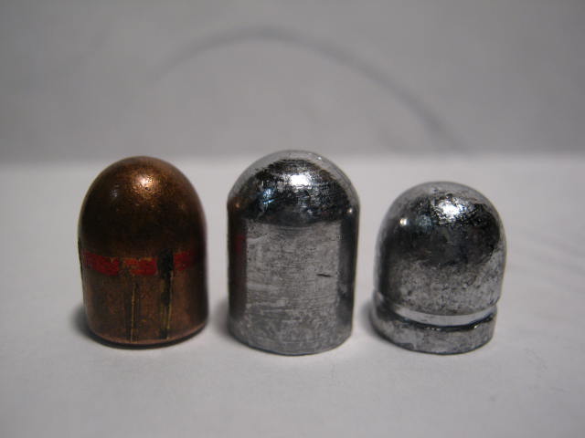

    вот пули 95 124 130 гран
    9x18-95-124-130-grein-1.JPG 9x18-95-124-130-grein-2.JPG 9x18-95-124-130-grein-3.JPG 9x18-95-124-130-grein-4.JPG
    а вот пуля 124 гран
    пуля 130 гран снята с производства так как давала утыки при подаче на пистолете АПС и - теоретически - могла так же давать утыки на разных пистолетах-пулеметах Скорпион Кедр и прочем
    так же из-за своего монолитного калиберного профиля (без канавок под смазку и без обнижения диаметра в верхней половине пули) была высокая освинцовка ствола на ней - на АПС при автоматической стрельбе ствол забивался от одного магазина 20 патронов и требовал чистки
    новая пуля 124 грана работает четко

    пуля 130 гран 8.7 грамм при 300 мс выдает 391 Дж что превышает стандарт - а снизив скорость мы потеряем экспансивность
    новая пуля 124 грана 8.13 грамм более предпочтительна при 300 мс = 366 Дж
