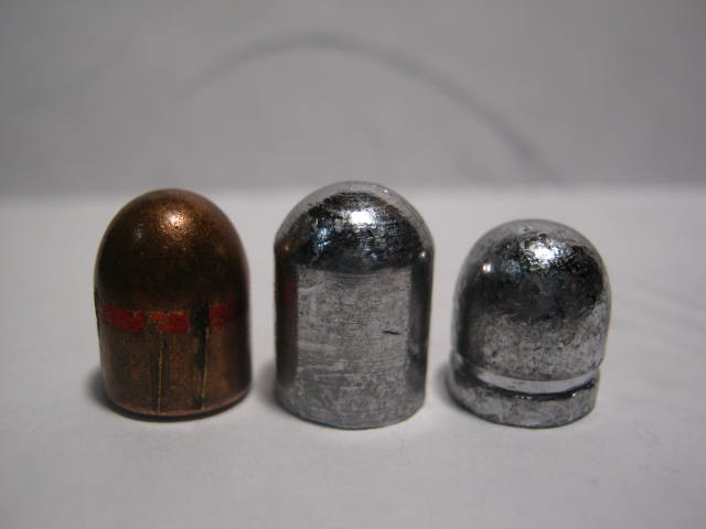

    Чем более тупоносая пуля - тем меньше вероятность рикошета.

    как я предполагаю (!) у ЛПЗ были оболочки FMJ для пуль 9x18 - но небыло стальных сердечников. Так что выпуск этих пуль - не от хорошей жизни - если стандартную оболочку FMJ залить свинцом без стального сердечника - она станет тяжелее - отсюда и вес 6,9 грамм.

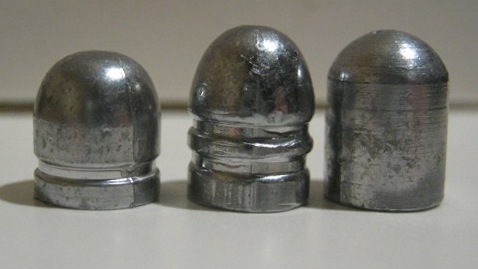

    Стало более понятно что видимо эти патроны с цветными пулями - это отдельное направление - и видимо тупиковое. Потому что объем стандартной оболочки FMJ не позволяет сделать вес пули такой какой нужен для дозвука без потери стандартной мощности патрона 9x18. А выпускать новую удлиненную оболочку для пуль не так просто технологически.

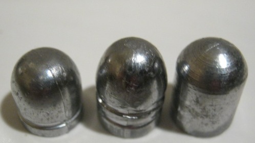

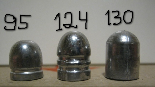

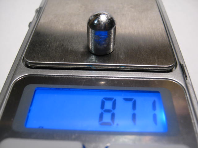

    Моя тяжелая пуля для дозвука при весе 8,7 грамм имеет длину такую же как стандартная оболочка FMJ со стальным сердечником а именно длина 12 мм но моя пуля более тупоносая. Это видно на фото:

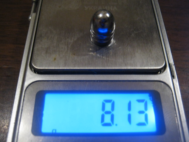

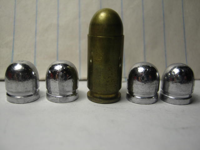

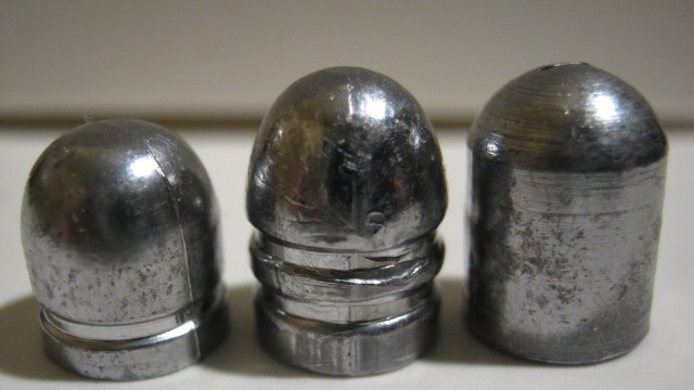

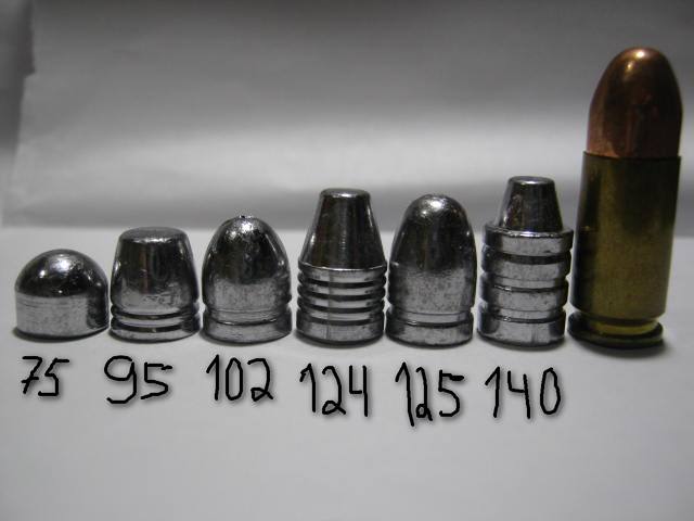

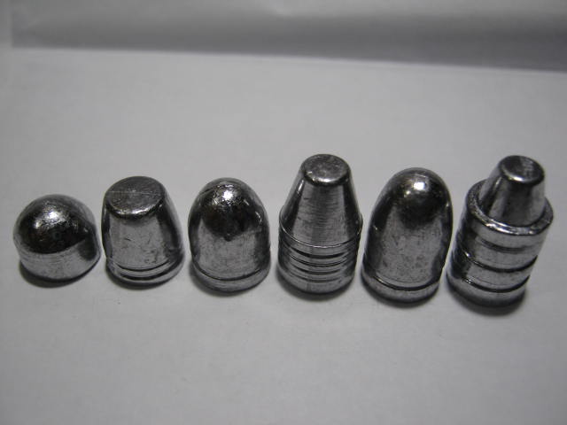

    Так как клины и утыкания на пистолете АПС это не хорошо - длительный поиск решения проблемы сегодня дал результат в виде новой тяжелой пули для Дозвука 9x18 ПМ Макаров весом 124 грейна 8,15 грамм с более остроносой формой.
    Пуля вот такая:
    9x18-95-124-130-grein-1a.jpg 9x18-95-124-130-grein-2.JPG 9x18-95-124-130-grein-3.JPG 9x18-95-124-130-grein-4.JPG
    А вот для примера 130 грейн рядом с оболочкой FMJ

    Есть такие подозрения и они крепнут с каждым новым тестом - что Nobel Sport A0 для пистолетных калибров не совсем хорош - под любые пули. Намного лучше себя показывают тот же Nobel Sport D20 и ТАХО CSB-2. А Nobel Sport 206sv возможно слишком быстр. Ну и - пуля эта 130 грейн она без проточек ведущих поясков - по стволу идет монолитом всем телом пули - отсюда и пик давления и дует гильзы - пуля 124 грейна лишена этого недостатка - но - насколько я помню - их я Вам га тесты не присылал?
