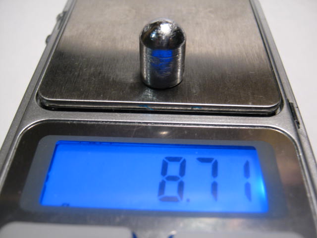

    По новой пуле есть конкретика - вес ее получился 130 грейн 8,7 грамм - как раз под скорость 280м/с отлично подойдет. Это будет 341Дж.

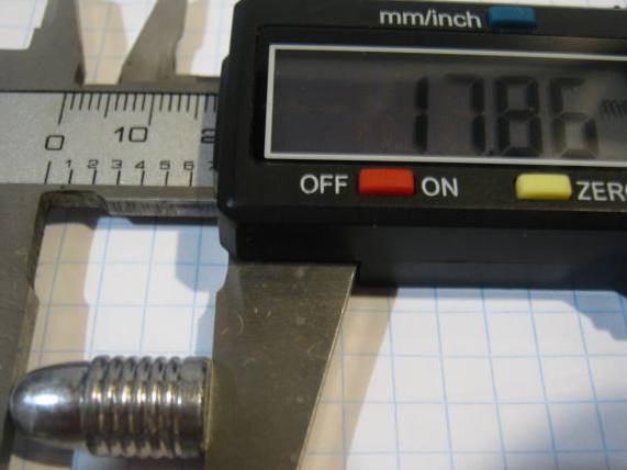

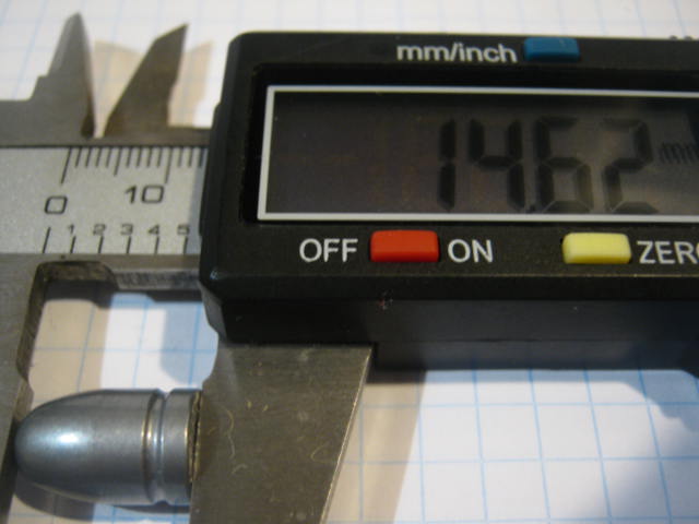

    У меня есть НЕБОЛЬШОЙ опыт релоада 9x19. Вот пример - тяжолая пуля 158 грейн 10,5 грамм - под нее впритык без всяких воздушных прослоек влезло 0,30 пороха Nobel Sport марок A0 и D20. Результат отстрела - положительный, никаких утюгов никаких детонаций - на A0 дозвук, на D20 сверхзвук. Насколько это большая пуля по сравнению со стандартной для 9x19 125 грейн видно по этому фото:
    356-125-grein-2.JPG 356-158-grein-2.JPG 9x19-158-grein-3.JPG 9x19-95-125-158-grein-2.jpg

    По поводу 9x18 стандартная пуля оболочка FMJ имеет вес 6 грамм, моя новая пуля весит 8,7 грамм - как по мне то сыпать под нее 0,25 стандартного для ПМ пороха П45 несколько рисковано - как минимум я бы для начала снизил навеску до 0,20. Или использовать другой порох.

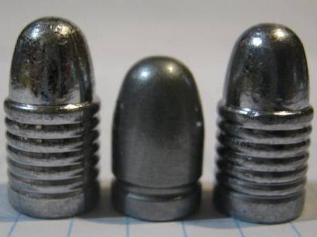

    По поводу этих пуль все ясно и четко - они в наличии и доступны к покупке. Вот:
    1. Пуля 9x18 FMJ стальной сердечник - вес 6 грамм, длина 12,25 мм
    2. Пуля 9x18 свинцовая 125 грейн - вес 8,7 грамм, длина 12,95 мм
    3. Пуля 9x18 свинцовая 95 грейн LEE - вес 6,9 грамм, длина 10,7 мм
    Я заинтересован в их тестировании - поэтому готов отправить БЕСПЛАТНО на тест эти пули тому кто сможет их протестить, видео тестов не нужно - достаточно фото и текстового описания. Кому это интересно - пишите мне В ЛИЧНЫХ СООБЩЕНИЯХ запрос с заголовком "пули 9x18 для теста". Результаты тестов буду выкладывать от своего имени в этой теме.

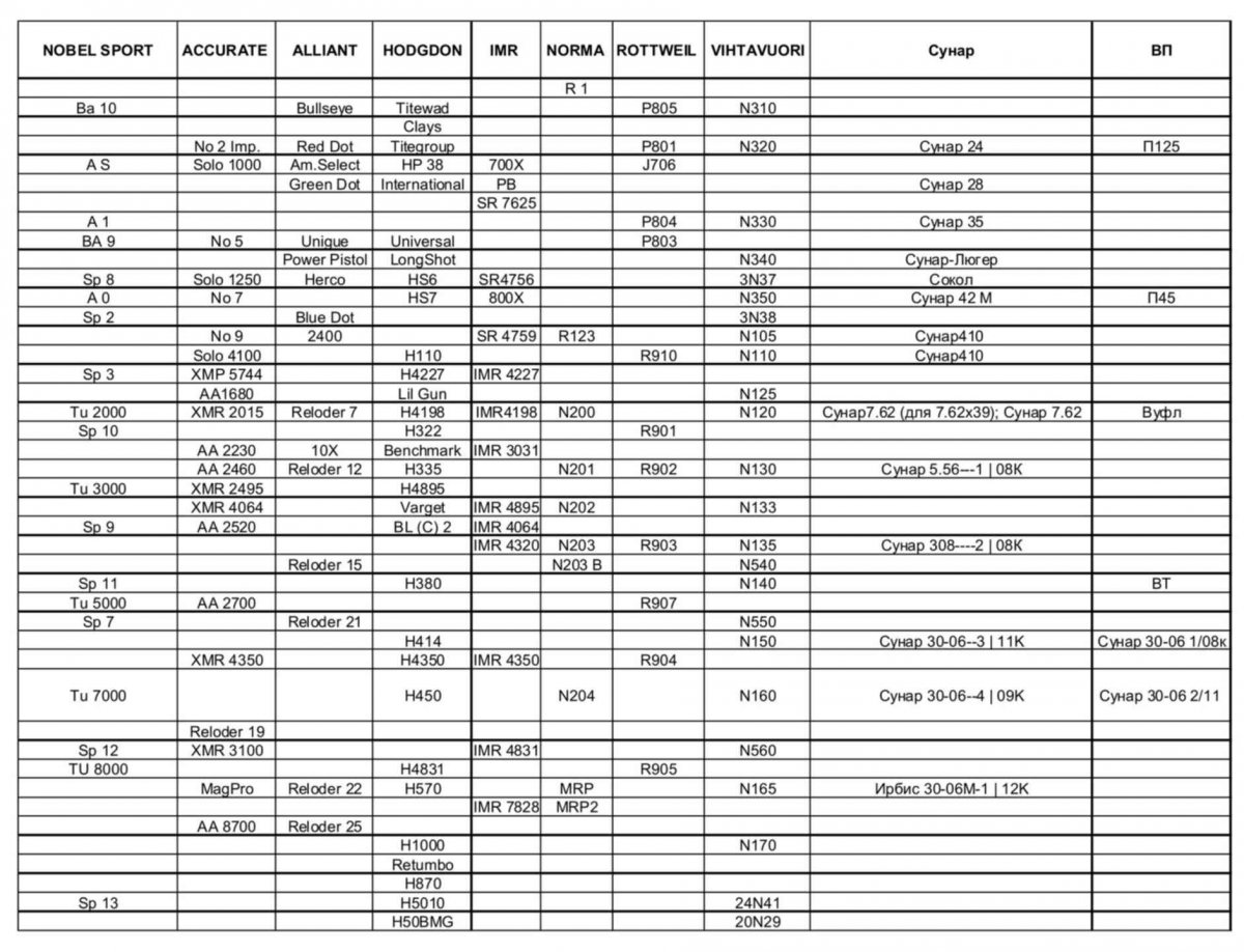

    В заводских патронах 9x18 используется порох П125. Я только что сопоставил две таблицы скорости горения. По порохам серии Nobel Sport Vectan рейтинг для использования в пистолетных патронах выглядит вот так:
    Быстрый Ba10-206sv-Ba9,5-AS-206V-D20-A1-Ba9-Sp8-A0 медленный

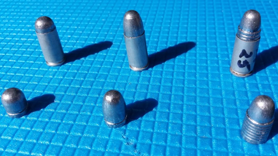

    В гильзе 9x18 свободного места МАЛО и то что пороха от Nobel Sport Vectan не любят свободного места в гильзе тут это не помешает. Я снаряжал патроны 9x19 с короткими легкими пулями 95 и 102 грейна места свободного в гильзе много - все работает.
