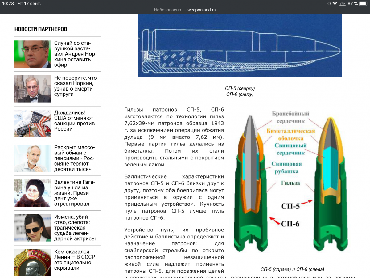

    Судя по фото в сп 5 и 6 места под порошок так же мало как и у пм. Т.е. используя правильный пороШок, и главное правильную пулю, то на 9х18 можно добиться нужного результата. Или без вариантов?

    Найдите 5 отличий:
    СП-5 СП-6 вес пули 16 грамм пороха 0,60 700Дж
    9x18 вес пули 6 грамм пороха 0,25 300Дж

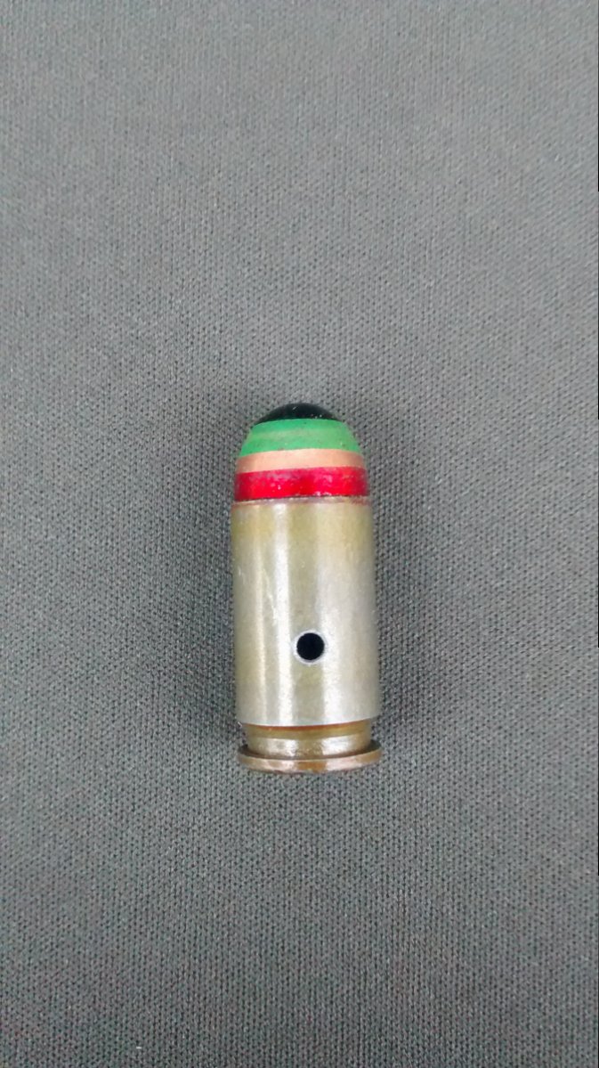

    Тими самими, для яких потрібно було робити випуск газів в камеру.
    "Немокшанський" Форт-14ТП на них же дає більше звуку.

    СП-8
    Ivan Drago подобається це.
  19. Ivan Drago
    Ivan Drago Oberfeldwebel
    586
    СП-8 = вес пули 5 грамм скорость 250м/с - малая мощность такой патрон можно и из обычной пулей сделать снизив навеску пороха
  20. MaxKr
    MaxKr Stabsgefreiter
    16
    358
    Питання було чи існує промисловий дозвуковий 9*18. Здається відповідь суто на це.

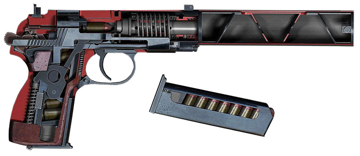

    Не существует для ПМ никакого обычного стандартного заводского глушителя - есть только кустарные самоделки разного качества ибо сам по себе ПМ не имеет резьбы для установки глушителя. И тут начинается все полностью кустарное - сначала перествол ПМ - ставят на него кустарно изготовленный ствол удлиненный с резьбой - и потом такой же кустарно изготовленный глушитель. Это все разного неизвестного качества и утверждать что любое такое решение заглушит стандартный заводской патрон 9x18 "в ноль" - это в корне не верно.
