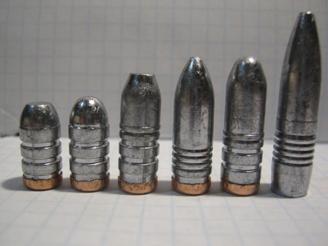

    Я делаю пули для использования ВСУ, не бронебойные. Тяжелые для 9x18. И пули для ТТ/Наган.
    Пуля 235 грейн на дозвуке даст из АК то же что и из 308win - 783 Дж. Для охоты на дичь весом до 50 кг этого достаточно.
    К счастью пулелейка выдает пулю 235 грейн в .311" диаметре и она одновременно поставляется для многих калибров:
    1. 308win 30-06 300win mag 300aac blk в .309"
    2. 300aac blk в .309"
    3. 7,62x54r Мосин в .311"
    4. 7,62x39 АК СКС в .310"
    Пуля сделана для дозвука газчек не предусмотрен. Где-то она точно будет актуальна. Где именно - покажет время.
    Пока рекомендуемый твист 1:10 1:9,5 1:9 1:8 1:7. Позже после тестов на 208win может она полетит на 1:11 1:12 но не факт.
    У меня ранее уже была очень длинная пуля 230 грейн длиной 50 мм она летела только с твистов 1:10 и более быстрых.

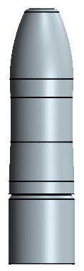

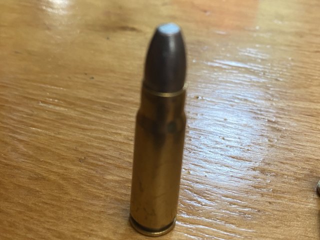

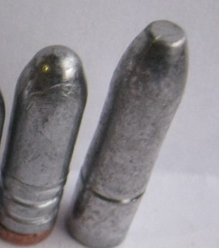

    НО Эта новая пуля 235 грейн а в длину всего 32 мм что очень сало для такого веса - нет проточек под газчек нет ведущих поясков - пуля типа солид.

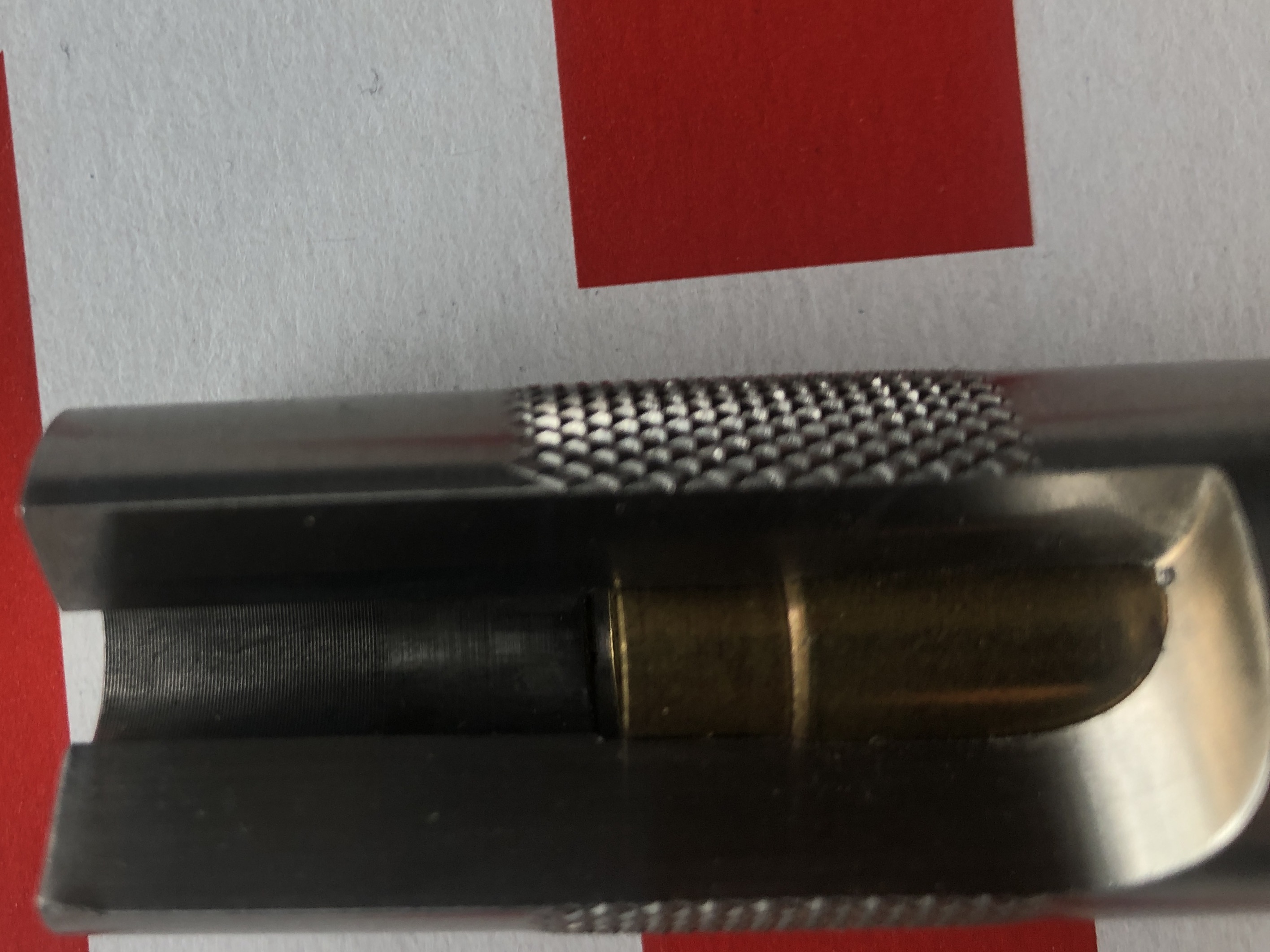

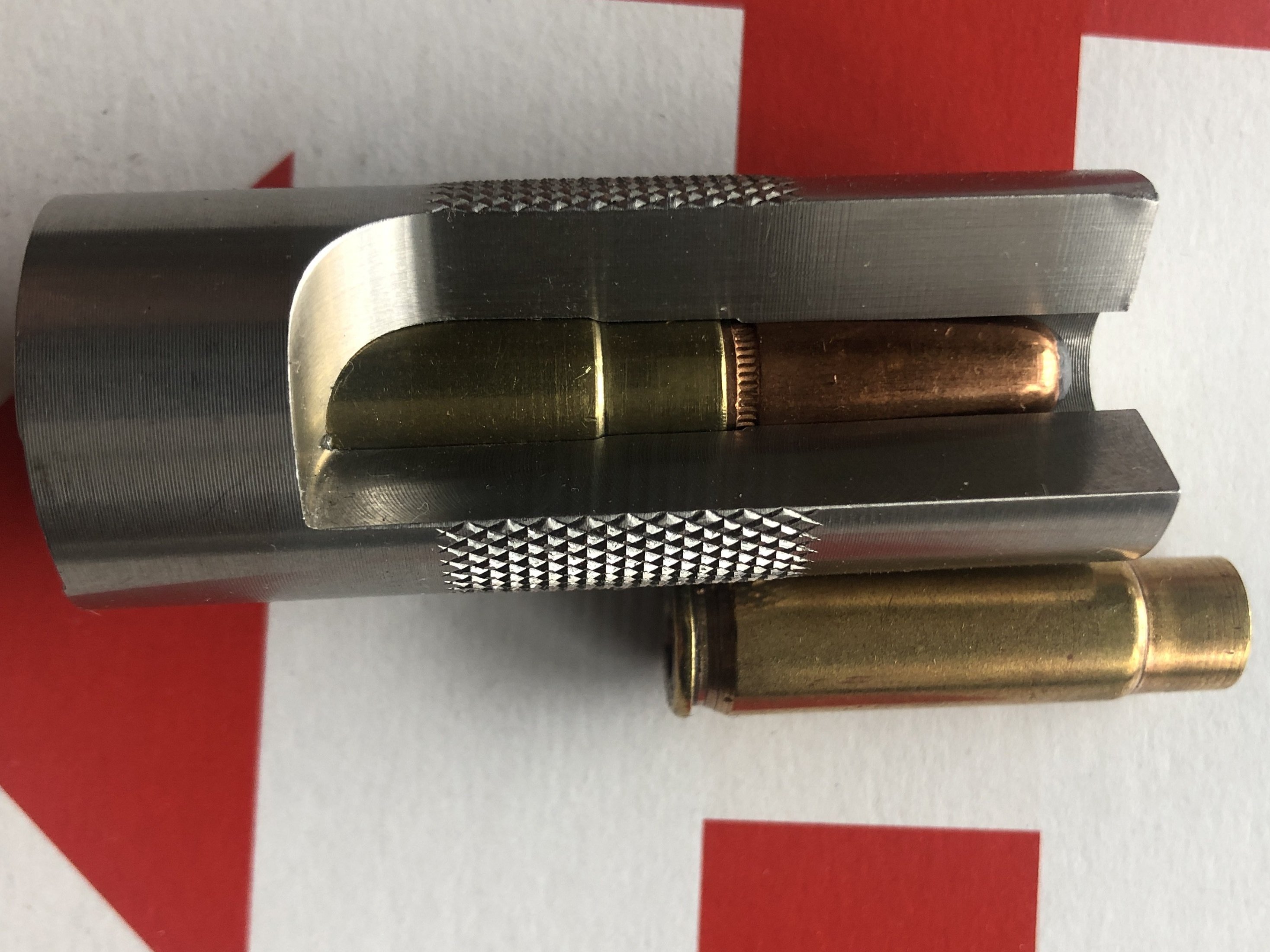

    Вот для примера как она выглядит в 300AAC BLK
    300aac-blk-235-grein-1.jpeg 300aac-blk-235-grein-2.jpeg 300aac-blk-235-grein-3.jpeg 300aac-blk-235-grein-4.jpeg 300aac-blk-235-grein-5.jpeg
    Уже 3 партии этих пуль уехало на тестирование - 2 в 7,62x39 и 1 в 300AAC BLK.
    Конкретно в 7,62x39 основное преимущество 235 грейн перед 185 грейн для ДОЗВУКА - перезаряд без использования ПБС-1 с резиновыми обтюраторами. И ПОВЫШЕННАЯ за счет веса мощность что важно для дозвука.
    Стандартный армейский дозвкуковой патрон УС пуля 12,4 грамма скорость 300м/с = 558 Дж
    Патрон с моей пулей 235 грейн 15,3 грамма скорость 320м/с = 783 Дж

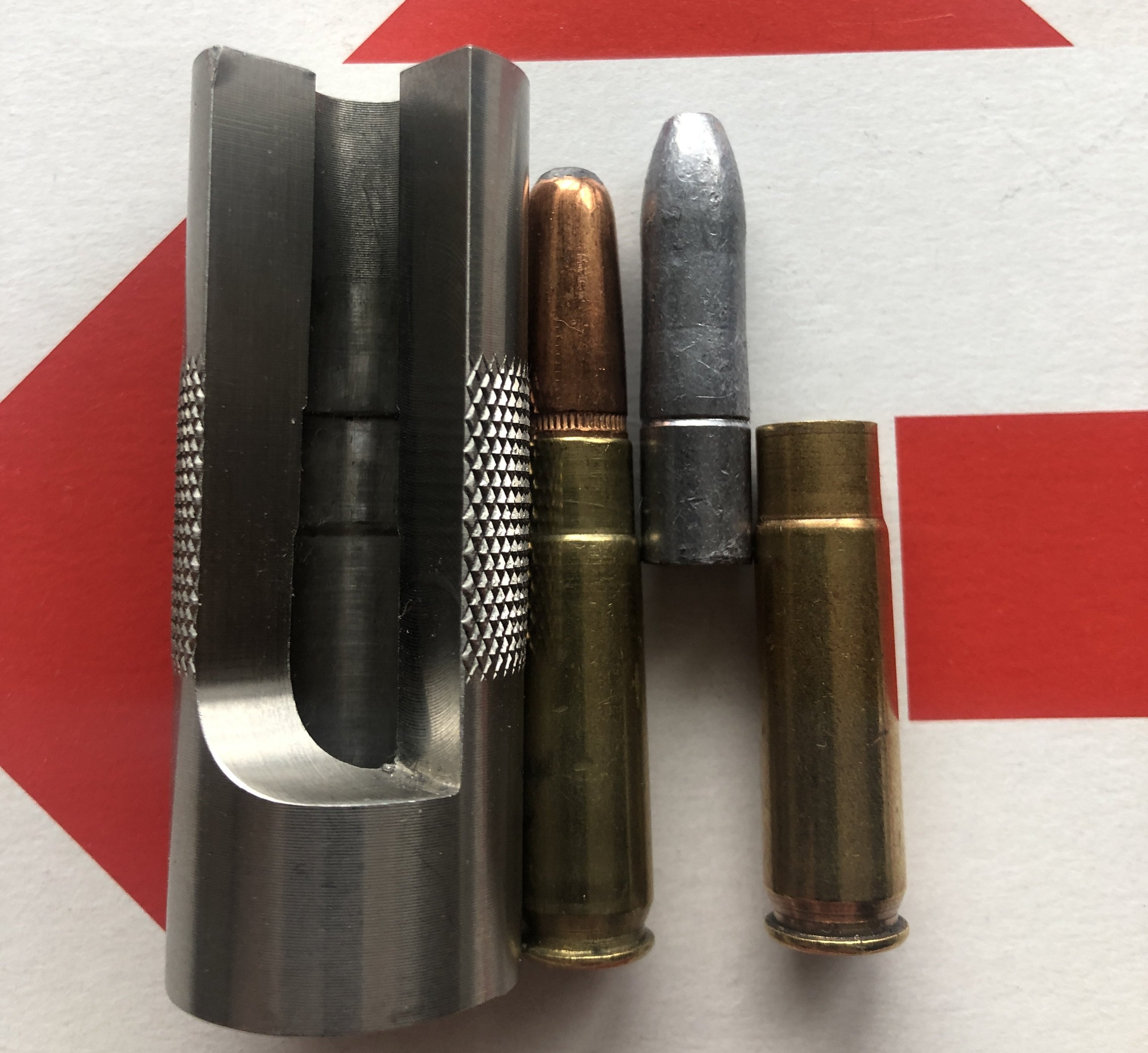

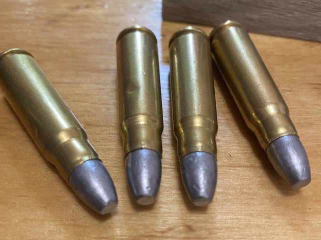

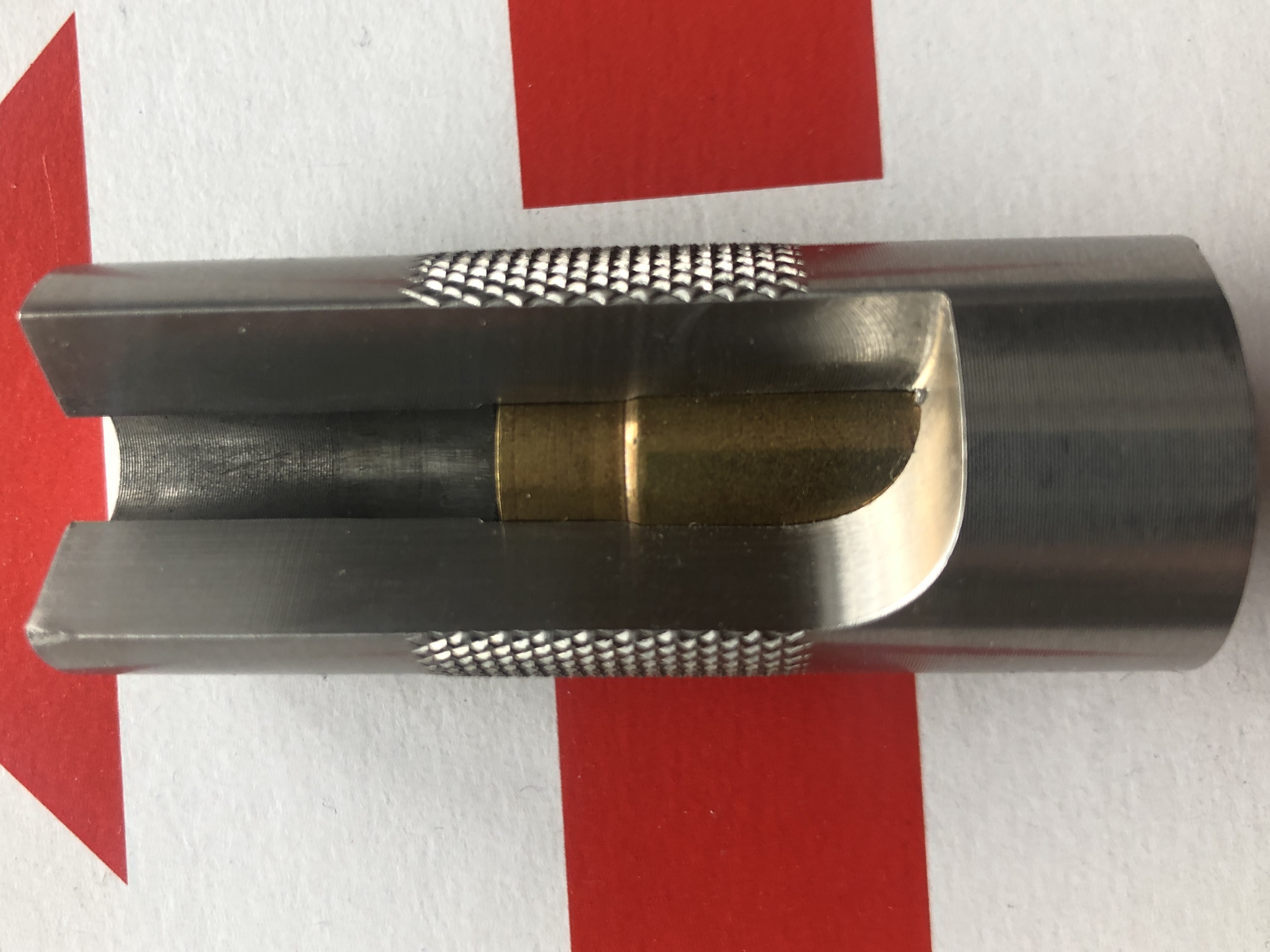

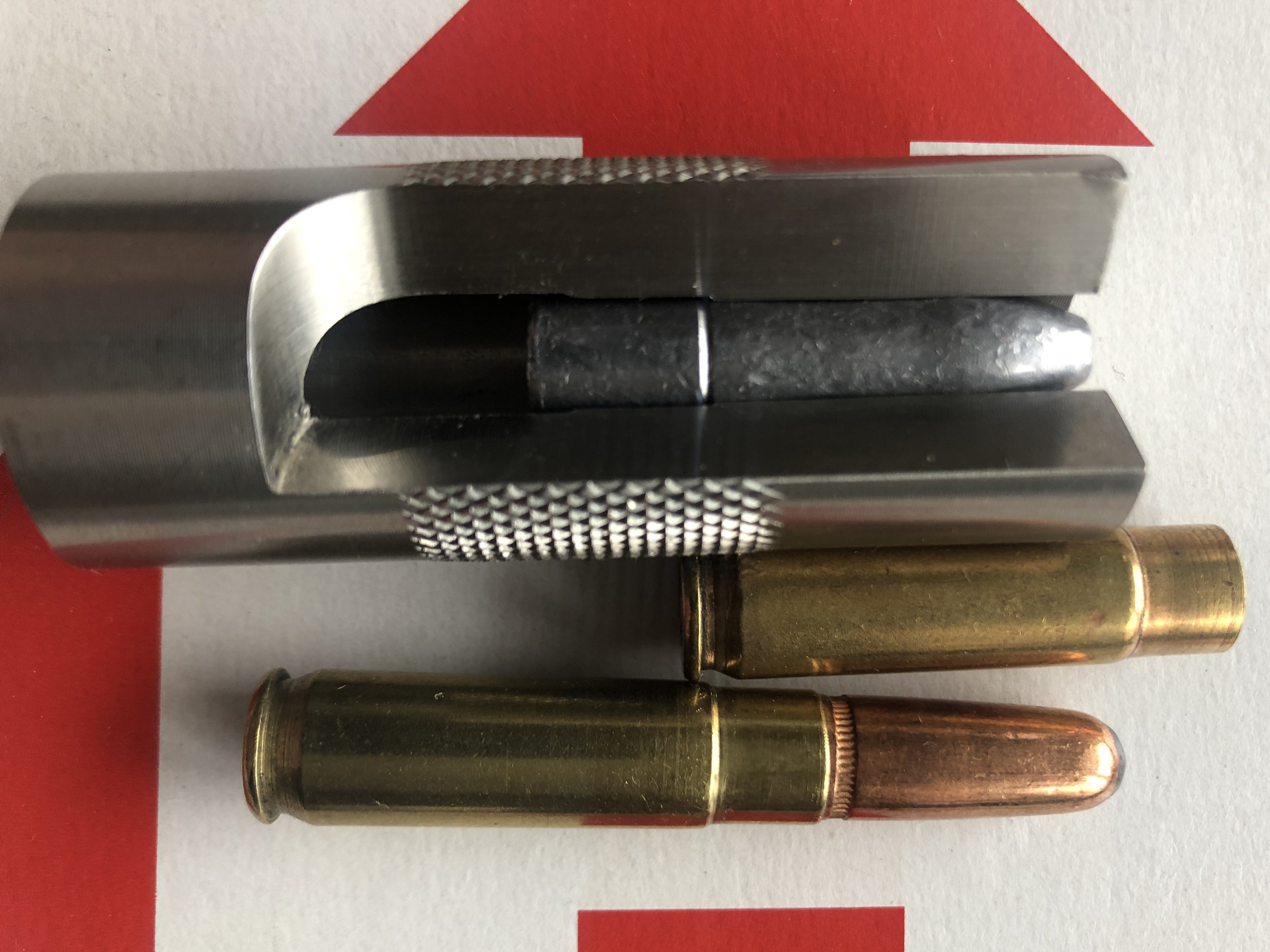

    Собранный дозвуковой патрон 7,62x39 со свинцовой пулей 185 грейн 12,5 грамм моего производства выглядит вот так:

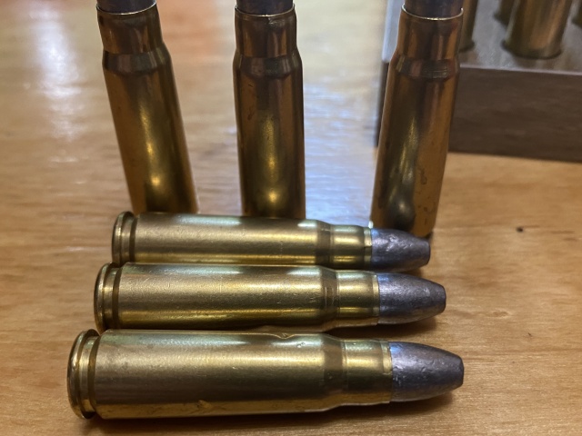

    Провели тесты пули 235 грейн на СКС.
    Стабильный перезаряд на ССНФ 0,85 грамм.
    Скорость не замеряли что-то возле 350 м/с.
    7,62x39-235-grein-1.jpg 7,62x39-235-grein-2.jpg 7,62x39-235-grein-3.jpeg 7,62x39-235-grein-4.jpeg 7,62x39-235-grein-5.jpeg
