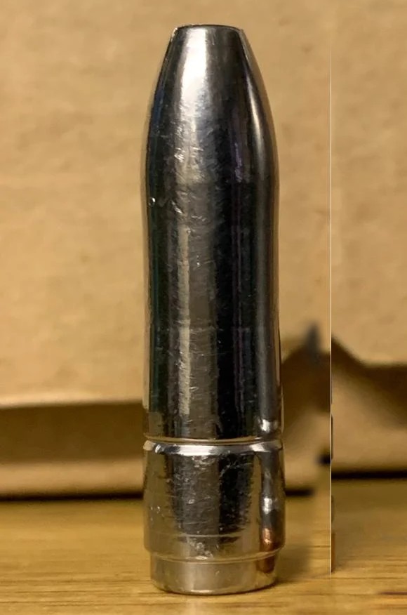

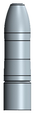

    Анонс по новым поступлениям.
    Свинцовая пуля тип солид вес 235 грейн 16 грамм, предназначение - дозвук.
    Пуля ОЧЕНЬ КОРОТКАЯ всего 32 мм длины. Без газчека. Без канавок под смазку.
    В продаже будут варианты из мягкого и из твердого сплава. Так же она будет поставляться под 7,62x39.

  15. Tema110
    Tema110 Stabsgefreiter
    209
    Київ
    а якому пороху в квікі відповідає сснф?
    і чи є інформація з приводу використання Lovex D063?
    berger2000 та akms1974 подобається це.
  16. berger2000
    berger2000 Oberleutnant
    3.510
    ССНФ = ВУФЛ

  18. Serhiygr
    Serhiygr Stabsfeldwebel
    1.968
    Kyiv
    Ибис тоже указывает 255гр, смотрите внимательно. Это есть даже в названии ссылки
    akms1974 та berger2000 подобається це.

  22. ser2016
    ser2016 Gefreiter
    72
    строна, 3
    А точно масса 255 гр (16.52 г) просто искал в поисковике нашел максимум 190

  24. Милитарист777
    Милитарист777 Obergefreiter
    330
    Харьков
    Добрый день всем. А кто то может подсказать, какой вес обычного патрона и дозвука? Есть и тот и тот, вперемешку. По виду не отличаются. И весят все одинаково. Как их отличить? заранее благодарю за ответ.
  25. berger2000
    3.510
    А фото можно?
    Если это армейские патроны то вес отличается на 5 грамм. Так как пуля 7,9 грамм против 12 грамм + навеска пороха разная.
  26. ser2016
    ser2016 Gefreiter
    72
    строна, 3
    Эх а я то уже губу раскатал найти такую на 300 Whisper
