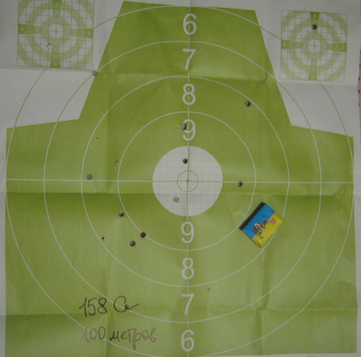

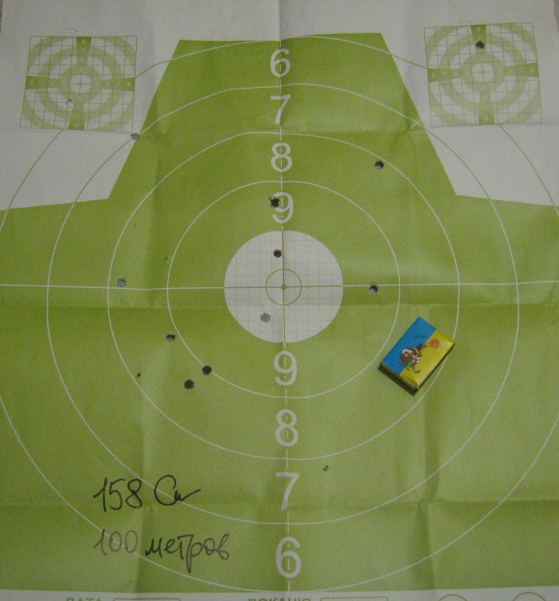

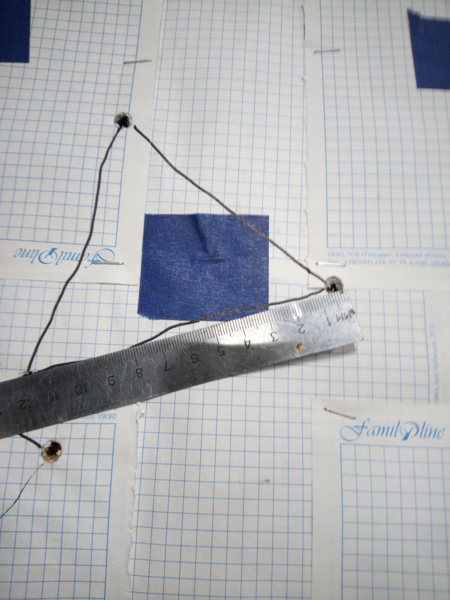

    И так я поехал в тир с карабином 9x21 стрелял дозвуком на дистанции 100 метров.
    Тест пуль 9x21 вес 158 грейн, порох Nobel Sport D20 0,24 грамма, скорость 311 м/с, 495Дж (карабин Цвиркун, ствол 10" твист 1:8, оптика) дистанция 100 метров, Мишень № 4 грудная фигура общевойскового образца
    Думаю что из АКМ тоже можно получить примерно такой же результат.

    то что на мишени годится для баловства о каком то практическом применении подобного боеприпаса с такой точностью говорить не приходится

    На 100 метрах в грудную мишень попадает уверенно все 100% пуль. Какое вообще практическое применение грудной мишени? Эта мишень используется в армии и вероятно в ней есть какой-то смысл. Есть еще и ростовые мишени если что.
    Я сказок не расказываю - я показываю то что получилось у меня. Возможно у кого-то и лучше получиться. Оптика была простая 1x6 мишень в нее видно не особо хорошо на 100 метрах. Можно поставить другую оптику 1x12 и пробовать еще. С навесками поиграться.

    Навеску да нада будет подбирать более тчательно. Я тестировал две дистанции 50 и 100 метров. Пули были 150 158 200 грейн. На 50 метрах все норм прилетали. А на 100 метрах нормальную кучу удалось собрать только на одной пуле 158 грейн.
    Пуля стандартного веса 124 125 грейн на сверхзвуке 360м/с в калибре 9x21 на 100 метрах летит хорошо тестов в теме куча и нет проблем с этим. А вот с дозвуком в 9x21 на дистанциях больше 50 метров все не очень хорошо у многих - летит куда попало и всякие обнижения на 50 сантиметров и прочее.

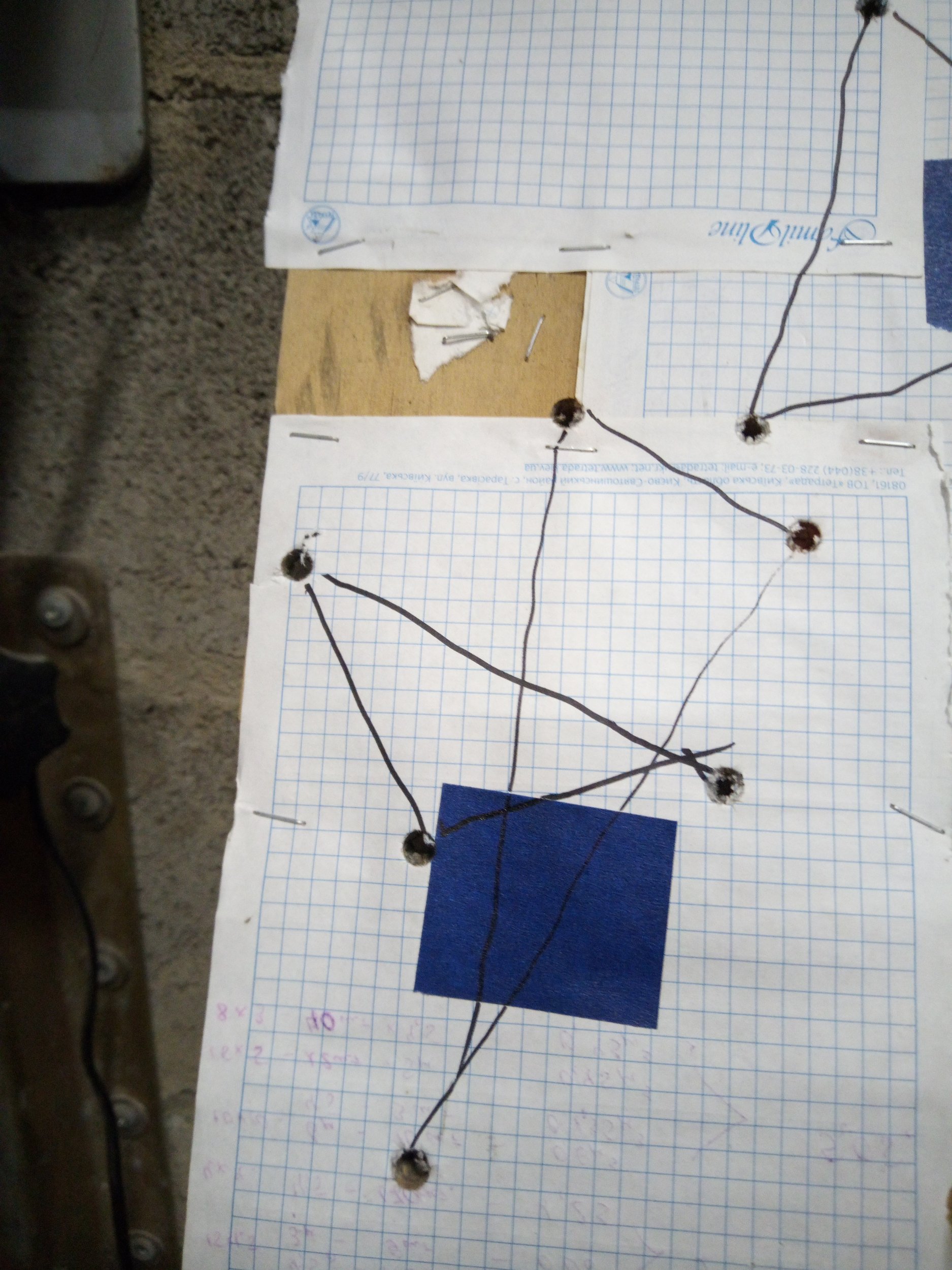

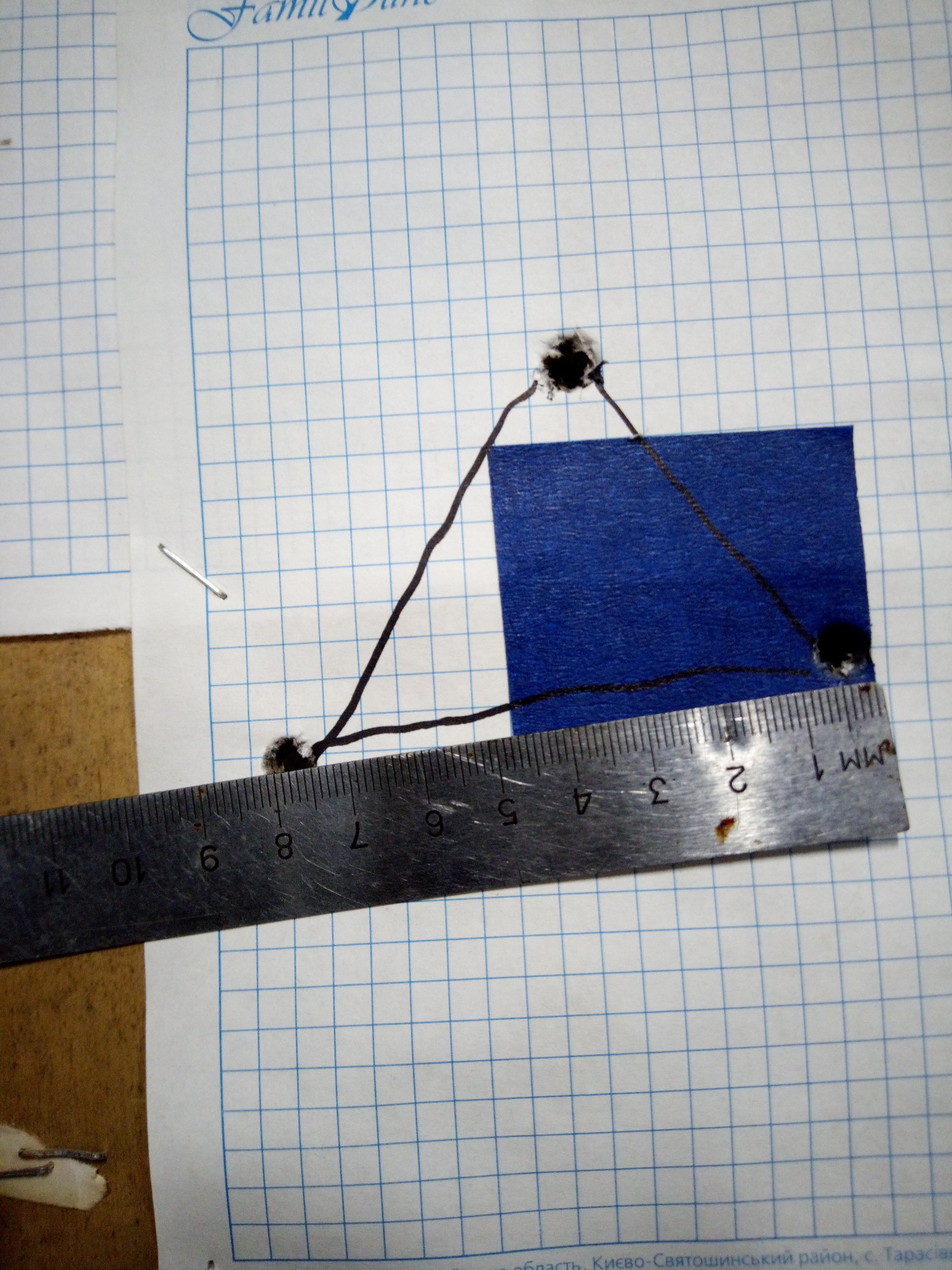

    Я все же постараюсь подобрать навески чтобы собрать нормальную кучу для 150 200 грейн на 100 метрах. Хотя бы такую же как на 158 то что на мишени.

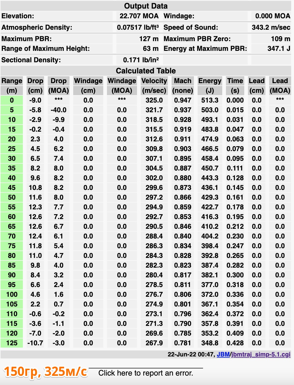

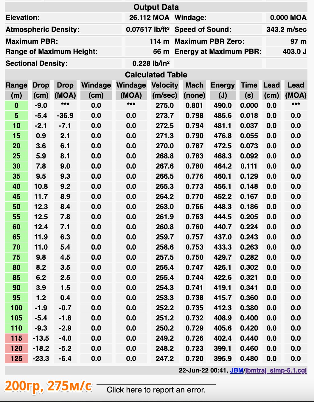

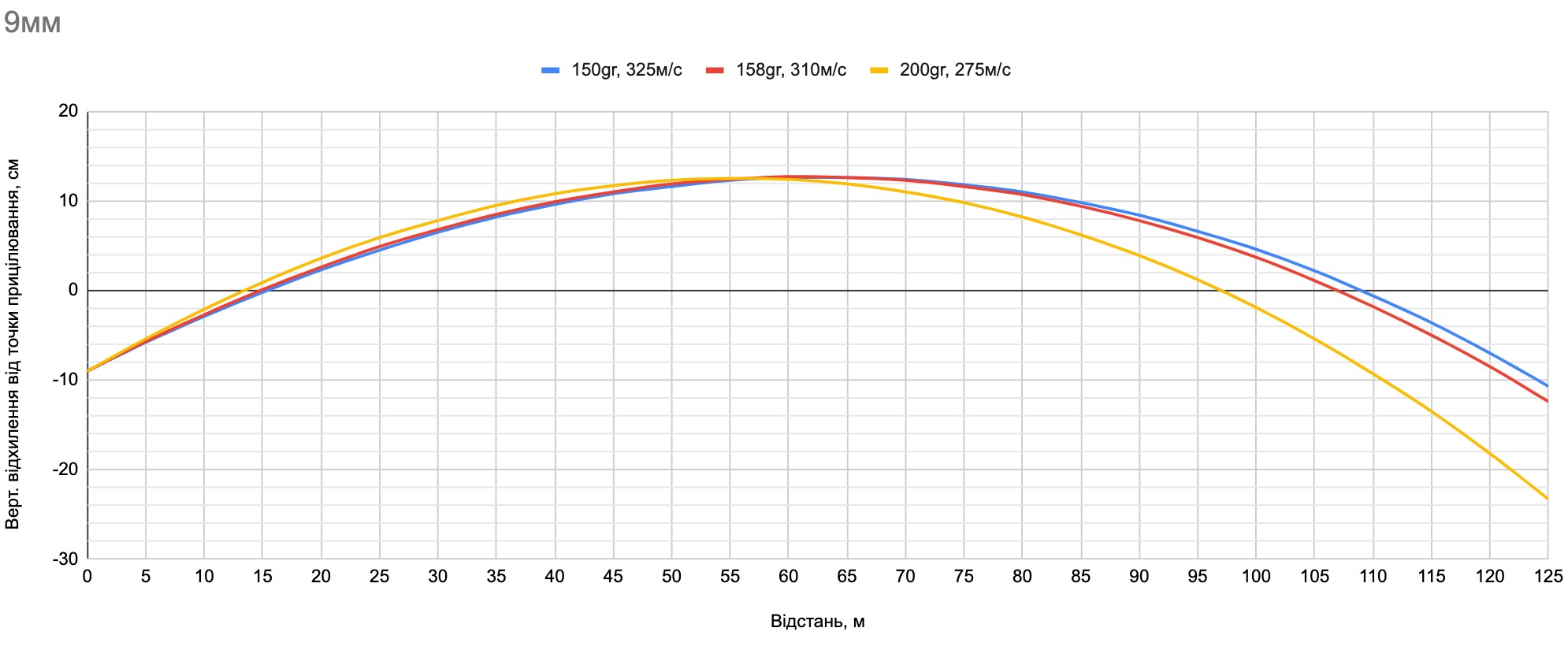

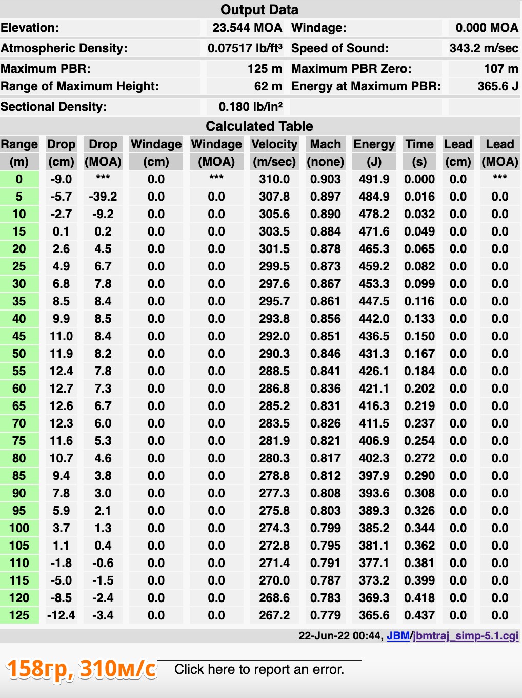

    Я в этих тестах соблюдал принцип чтобы начальная энергетика патрона не была больше стандартных 500Дж и это наложило свои ограничения на начальную скорость. Карабин прочный и без проблем прережевывает 600Дж - а на легких пулях и 800Дж норм. Судя по калькуляции и таблицам эти тяжелые пули 150 158 200 грейн доносят на 100 метрах большой процент энергии из начальных 500Дж. А если начально будет 600Дж то возможно на 100 метрах получиться примерно 500Дж. Таблицы вот:
    1. 200 грейн вес пули 13,4 грамма, скорость 275м/с, баллистический коэфициент .186 из исходных 500Дж на 100 метрах доносит 412Дж
    2. 158 грейн вес пули 10,5 грамма, скорость 310м/с, баллистический коэфициент .160 из исходных 500Дж на 100 метрах доносит 385Дж
    3. 150 грейн вес пули 9,6 грамма, скорость 325м/с, баллистический коэфициент .131 из исходных 500Дж на 100 метрах доносит 372Дж
    Калькулятор: http://www.jbmballistics.com/cgi-bin/jbmtraj_simp-5.1.cgi
