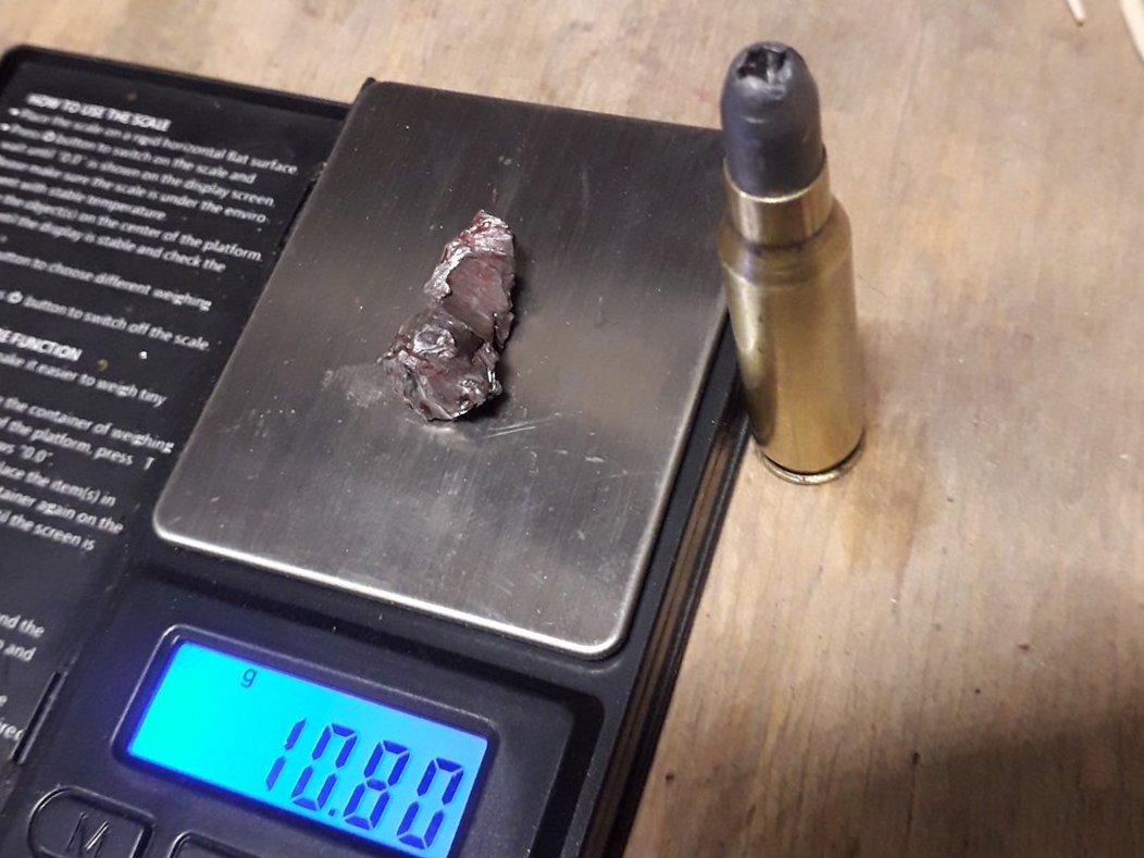

    о чем Вы говорите - стреляем тяжелой пулей 12 грамм по мелким животным - лисице попали с 50 метров в шею экспансивной пулей - упала на месте пулю раскрыло просто отлично вот:

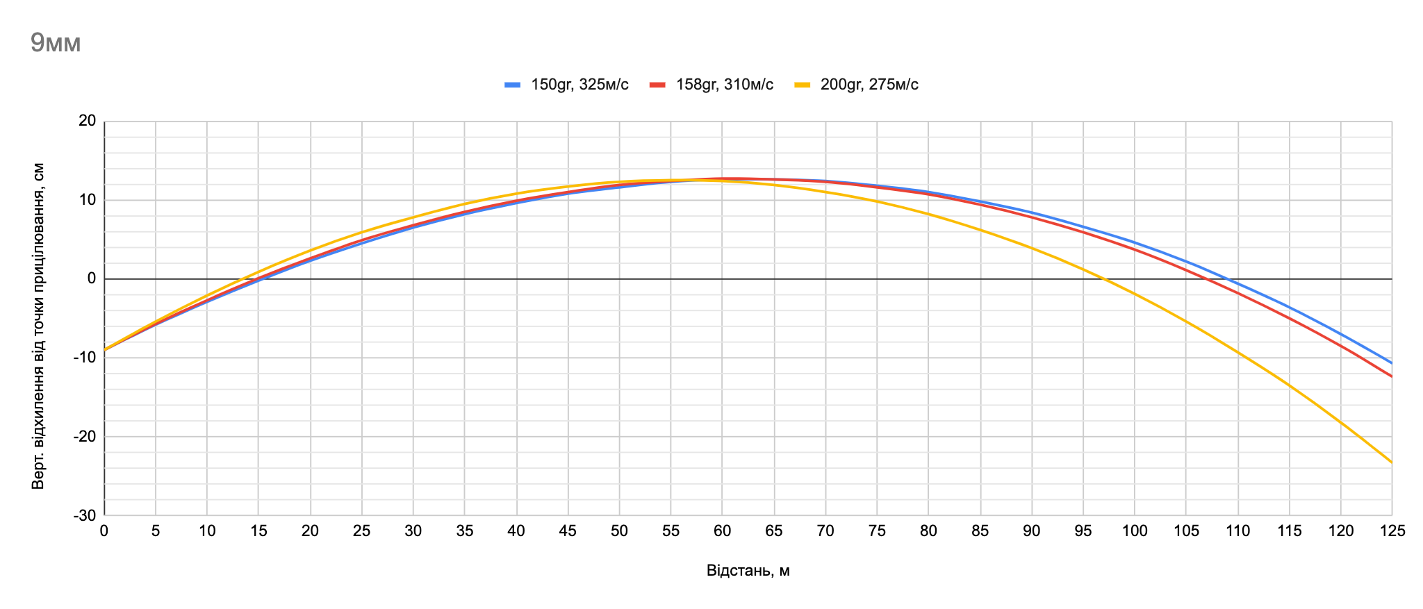

    Ну 9x21 это вообще не охотничий калибр тут я с Вами согласен на все 100% - однако 308win нет в наличии - а на 9x21 мы таки подобрали навеску и запустили пулю 200 грейн на скорости 275м/с получив 500Дж - и судя по калькуляции она доносит 420Дж на 100 метрах и понижение в пару см всего.
    1. 200 грейн вес пули 13,4 грамма, скорость 275м/с, баллистический коэфициент .186
    2. 158 грейн вес пули 10,5 грамма, скорость 310м/с, баллистический коэфициент .160
    3. 150 грейн вес пули 9,6 грамма, скорость 325м/с, баллистический коэфициент .131
    Калькулятор: http://www.jbmballistics.com/cgi-bin/jbmtraj_simp-5.1.cgi
    [​IMG] [​IMG] [​IMG]
