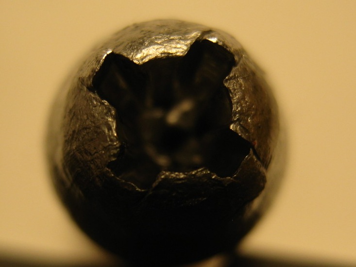

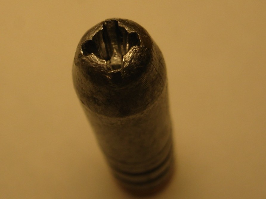

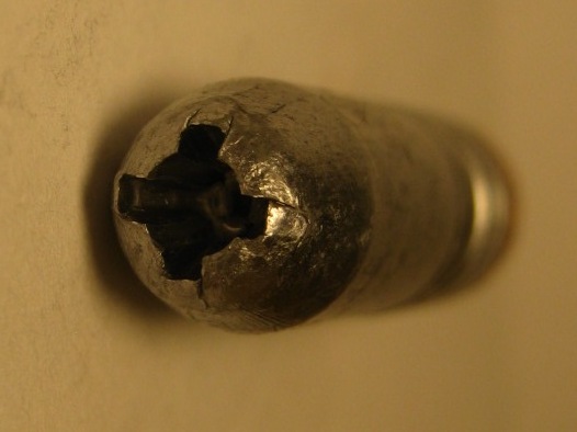

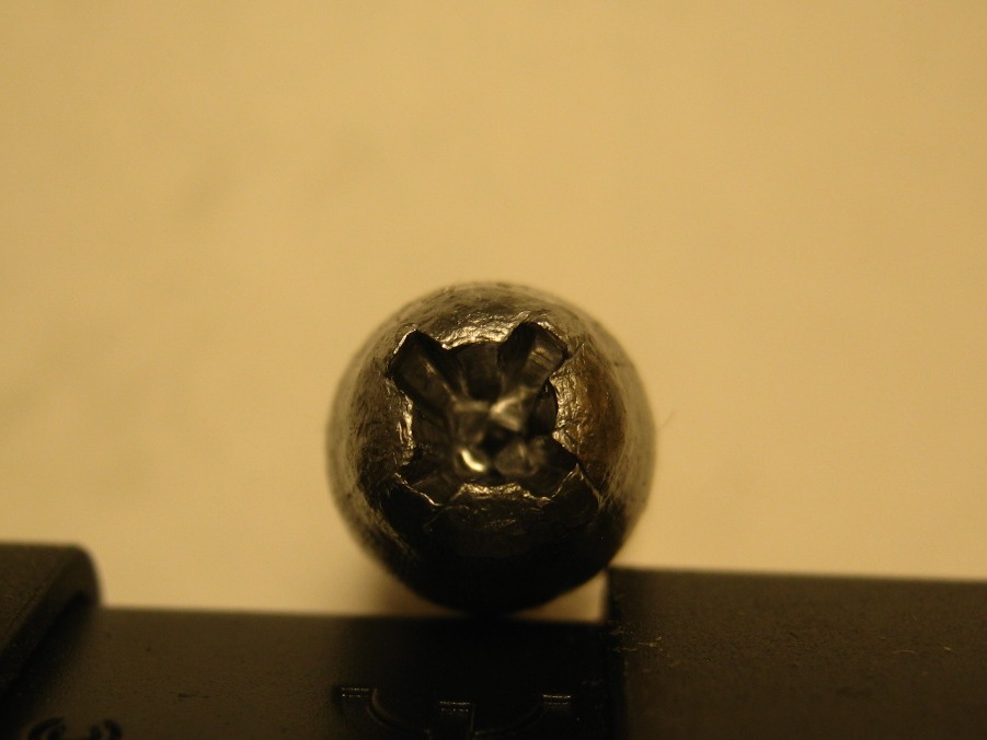

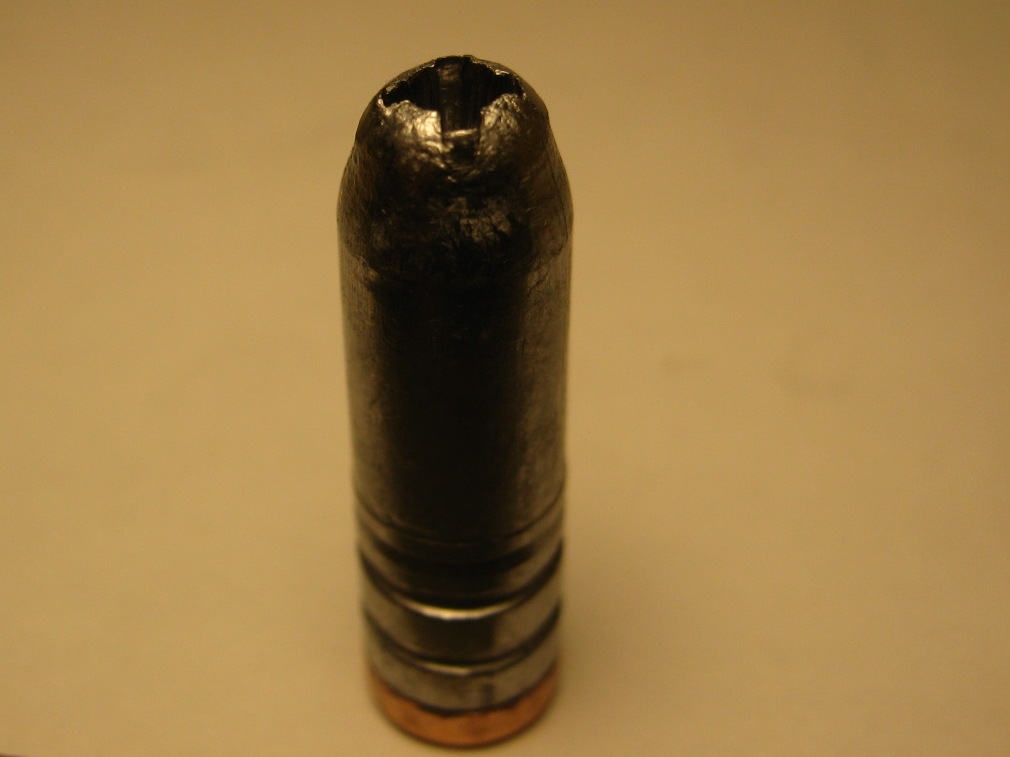

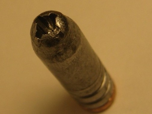

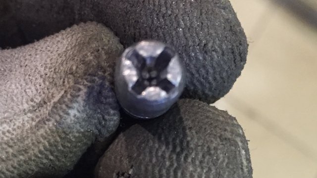

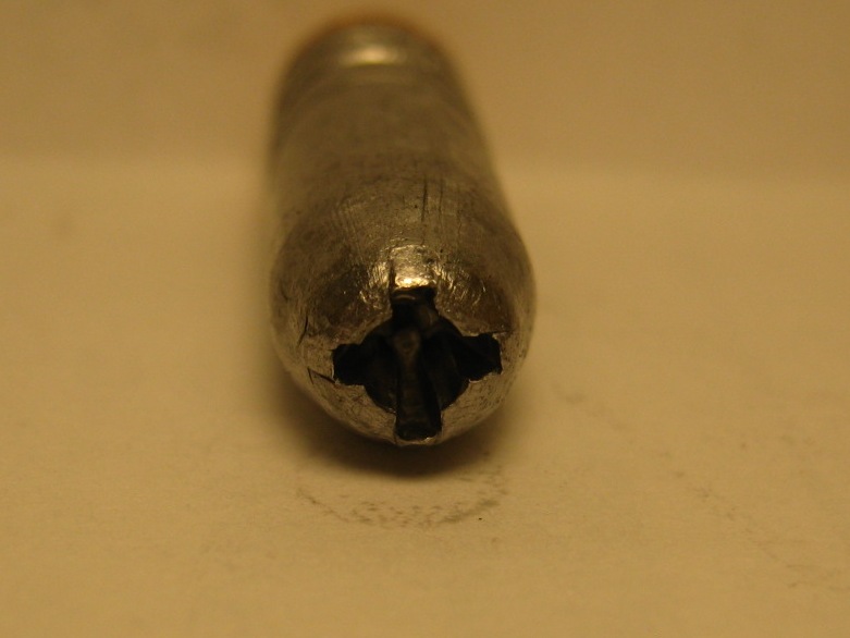

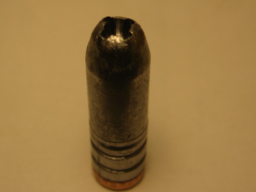

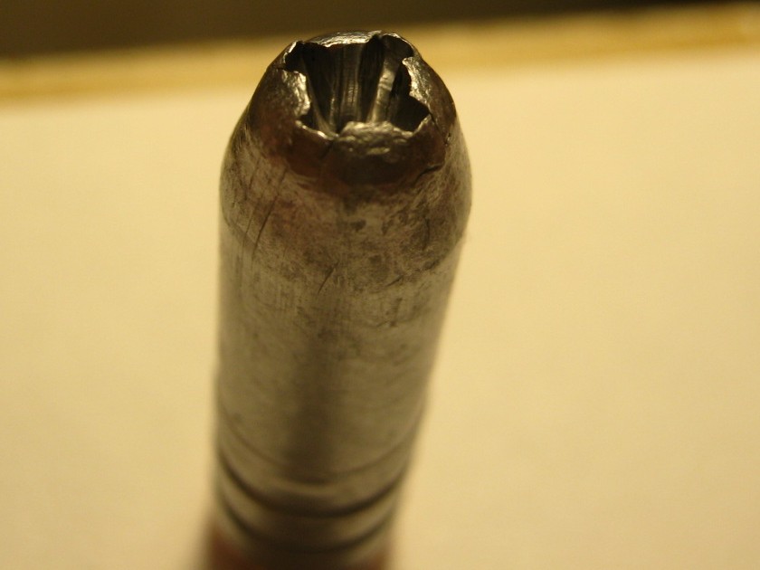

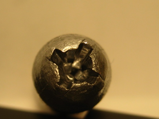

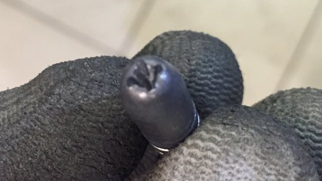

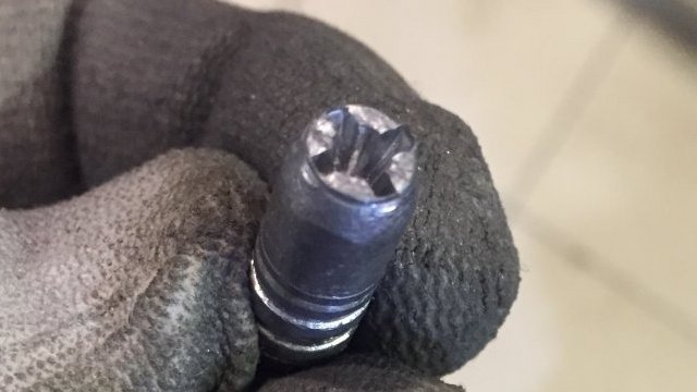

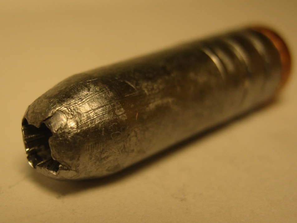

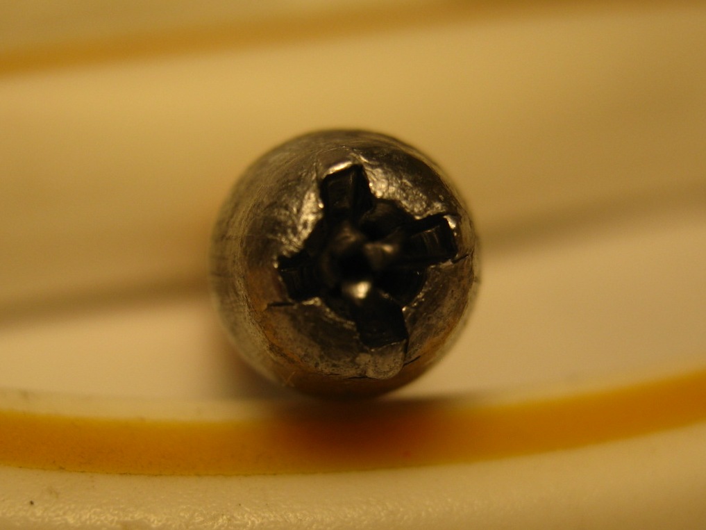

    Свинцовая пуля ОТЛИЧНО раскрывается на скорости более 500м/с. А на дозвуке она не раскрывается - именно поэтому я произвожу для охоты на дозвуке ЭКСПАНСИВНЫЕ пули которые отлично раскрываются.
    И так - у меня хорошие новости - провели тестирование на дозвуке моих самодельных экспансивных пуль 150 и 185 грейн.
    До выстрела они выглядили вот так:
    Экспансивная доработка 150 грейн
    [​IMG] [​IMG] [​IMG]
    Экспансивная доработка 185 грейн
    [​IMG] [​IMG]

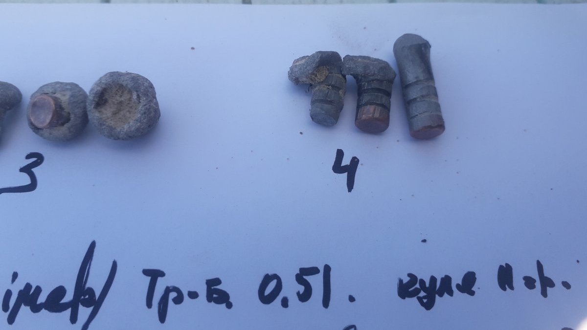

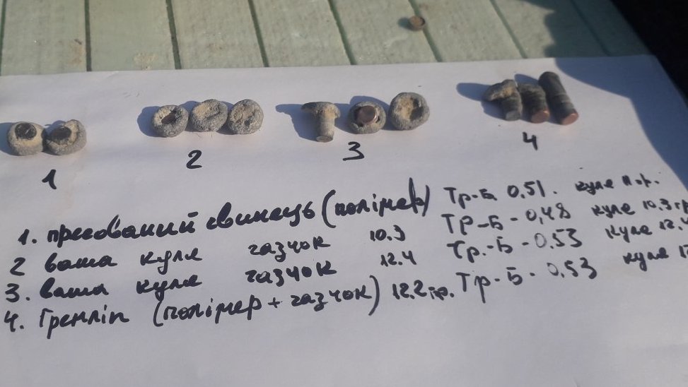

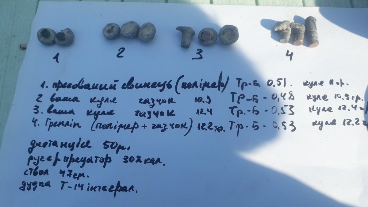

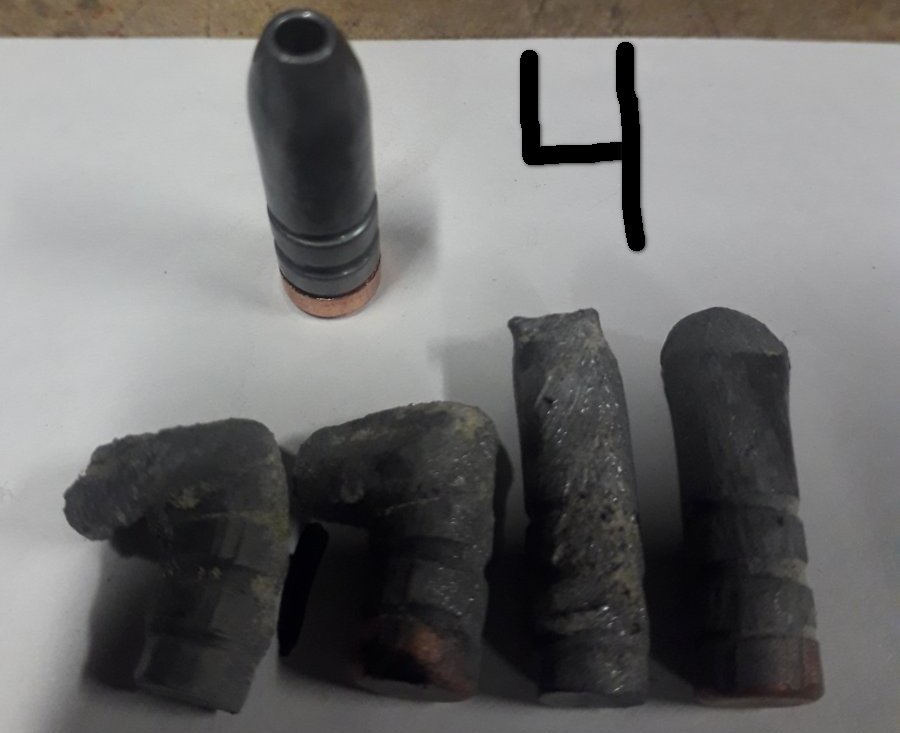

    Результаты стрельбы по мешку с мокрым песком на 50 метрах - все мои пули раскрылись в первом мешке:
    Пуля прессованый свинец в полимере экспансивная под номер 1.
    Моя пуля 150 грейн под номером 2.
    Моя пуля 185 грейн под номером 3.
    Пуля ГРЕМЛИН свинец в полимере экспансивная 12,2 грамм (две открылись в первом мешке, остальные во втором мешке) под номером 4.
    [​IMG] [​IMG] [​IMG] [​IMG] [​IMG] [​IMG]

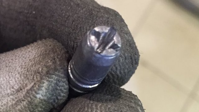

    Дополнительные фото тестов:
    экспансивная пуля 180 грейн дозвук из .308win попала на охоте лисице в шею - вот как выглядит пуля извеченная из тушки
    Останнє редагування: 16 чер 2022

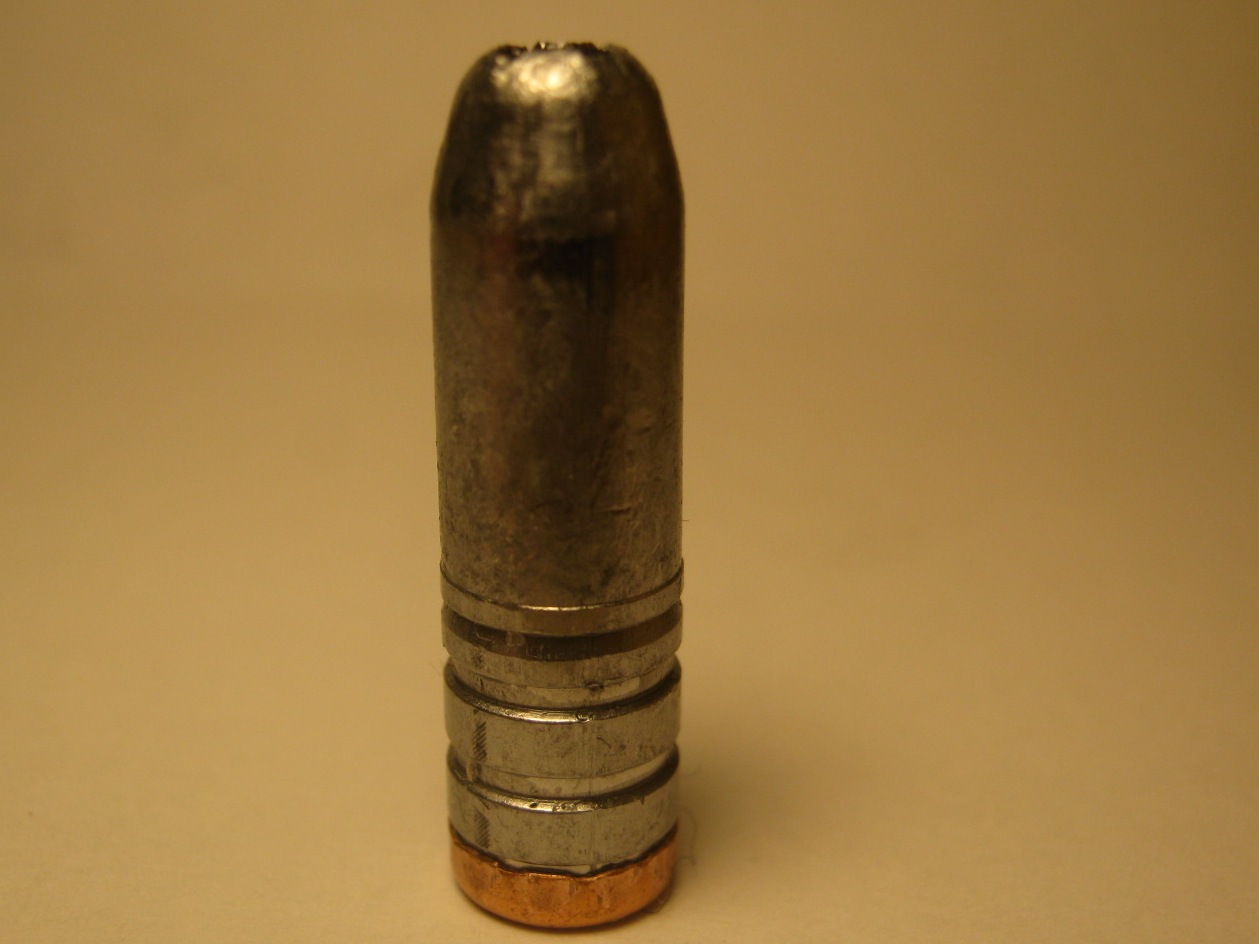

    Моя экспансивная пуля на дозвуке 280м/с гарантированно раскрывается в тушке отдавая всю энергию - даже в шею лисице - уже раскрывается.
    Экспансивная пуля 7,62x39 185 грейн для дозвука выглядит примерно вот так:
    308win-200-grein-expansive-1.JPG 308win-200-grein-expansive-2.JPG 308win-200-grein-expansive-3.JPG 308win-200-grein-expansive-4.JPG 308win-200-grein-expansive-5.JPG 308win-200-grein-expansive-6.JPG 308win-200-grein-expansive-7.JPG 308win-200-grein-expansive-8.JPG 308win-200-grein-expansive-9.JPG 308win-200-grein-expansive-10.JPG 308win-200-grein-expansive-11.JPG 308win-200-grein-expansive-12.JPG 308win-200-grein-expansive-13.JPG

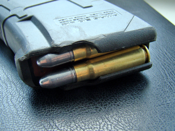

    Вітаю. Можна фото спорядженого набоя? Вона що на дві третини садиться в гільзу?
    akms1974 подобається це.
  8. berger2000
    berger2000 Oberleutnant
    3.510
    Полтава
    COL патрона стандартный для калибра 7,62x39, пуля короткая по длине. Вот для понимания:

    На фото пуля 200 грейн она длинее чем 185. Но экспансивная полость в носике пули - одинакова. Фото патрона 7,62x39 с этой пулей нету.
