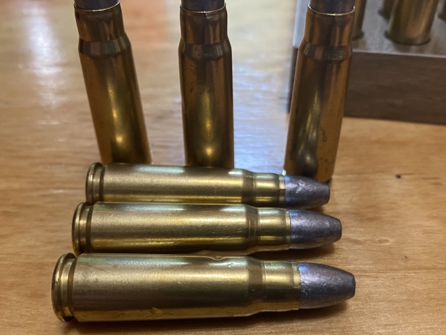

    Пуля 200 грейн газчек:
    1. Порох Nobel Sport D20 0,51 грамм дозвук 315м/с
    2. Порох ССНФ 0,95 грамм дозвук
    3. Порох Тахо CSB-2 0,55 грамм дозвук
    4. Порох Nobel Sport A0 0,55 грамм дозвук
    5. порох Шостка СП-Спорт 0,55 дозвук
    6. порох Шостка СП-З-К 0,60 дозвук
    7. порох Varget 1,1 грамм дозвук 330м/с

  7. berger2000
    berger2000 Oberleutnant
    3.510
    В наших условиях вместо CFE BLK можно брать ССНФ.
    Никакого скачка давления на порохе с навеской 0,84 быть не может ибо это НЕ ПИСТОЛЕТНЫЙ ПОРОХ.
    Я это все прекрасно знаю и моя пуля номинальных 200 грейн имеет фактичский вес БОЛЬШЕ. Приведенным мною навески подходят для FMJ 200 грейн.
    akms1974 подобається це.
  8. berger2000
    3.510

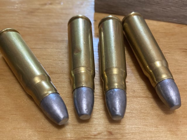

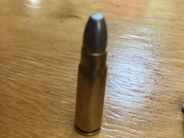

    Вы меньше читайте ерунды всякой - на грани она была стабилизации или за гранью. Нужно самому пробовать и смотреть что получится. Твист у АКМ 240 мм 1:9,44 это без проблем запустит ТУПОНОСУЮ расчитанную на дозвук FMJ пулю 255 грейн. Потому что она и с 1:10 твиста летит.
    Я вот собрал патрон 9x19/9x21 с пулей весом 200 грейн - мне говорили не полетит и что так нельзя. А все получилось.
    И в 7,62x39 вставил пулю 235 грейн она перезаряжает без глушителя - еще до того как узнал про эти патроны от Хорнади.
    7,62x39-235-grein-1.jpg 7,62x39-235-grein-2.jpg 7,62x39-235-grein-3.jpeg 7,62x39-235-grein-4.jpeg 7,62x39-235-grein-5.jpeg
