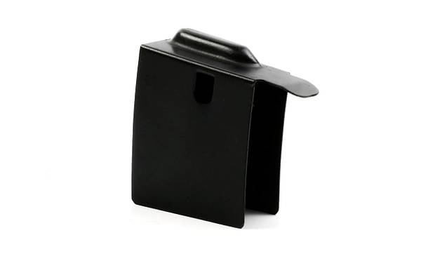

    Как вариант: подогните немного "язычек" подавателя вверх, чтобы он направлял и патрон пулей немного вверх, залетая сразу в патронник. Это может убрать затыки. А причина, конечно же — отсутствие перебега рамы. Тоесть энергии всё равно недостаточно для надёжной работы автоматики

    Не испорчу подаватель? Думаю немного повышу навеску и проблема уйдёт :)

    Не должны. Там мягкая сталь, не лопнет от изгиба. Можно и навеской, просто что на сверхзвук не прыгнуть бы...

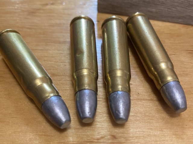

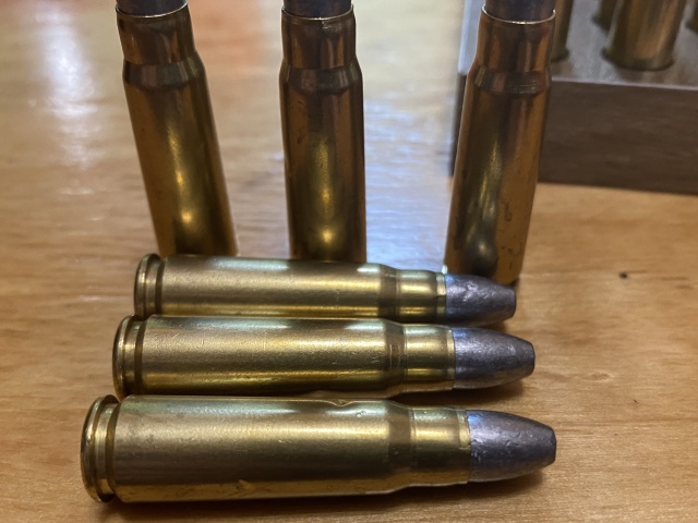

    Нормальный вариант. По 235 грейн на 7,62x39 не очень удобно собирать там в центральной части пули обнижение по диаметру - думаю нада делать COL меньше стандартного.

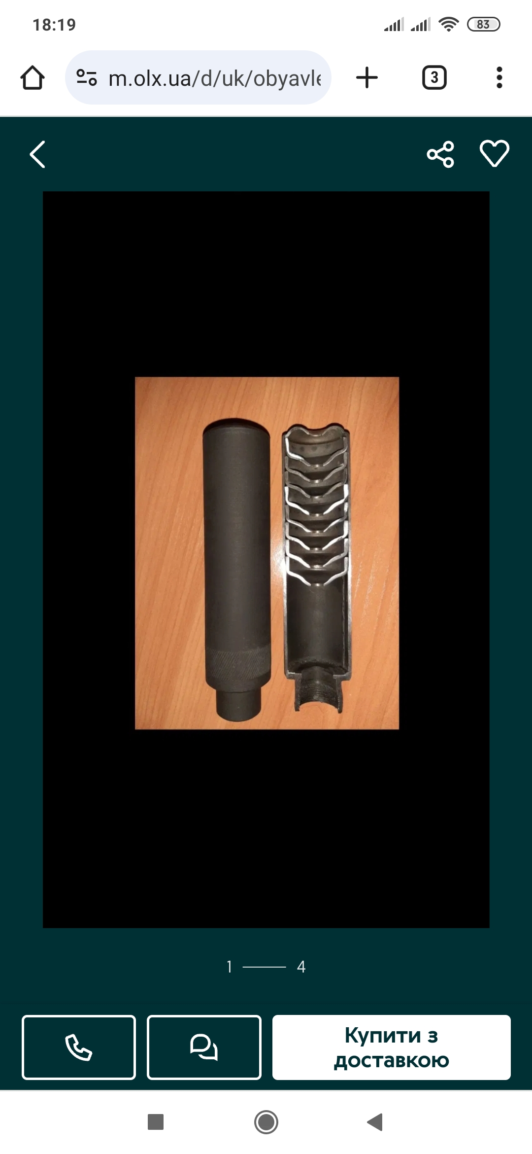

    Скиньте, пожалуйста, фотографию сепарационных камер глушителя, если он разборной, разумеется

    Глушитель с олх за 900грн. Проходное отверстие 10мм. Мне кажется и без глушителя будет перезаряд но проверить смогу возможно на следующей неделе

    Удачная конструкция глушителя.
    Расширительная камера, в начале, большая и хорошо закручивает пороховые газы, создавая турбулентные потоки внутри, увеличивая "обратку" и поднимая давление в стволе и каморе. Всё больше склоняюсь к мнению, что этот параметр играет роль бо́льшую, чем количество перегородок.
    Без глушителя перезаряда, скорей всего, или не будет или "печная труба".
    Если вкинуть патронов 5 в магаз или больше, то точно не будет
