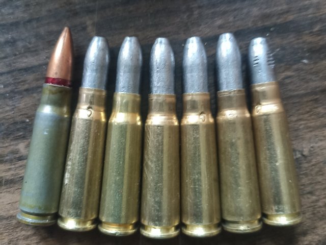

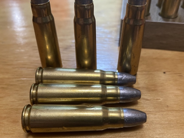

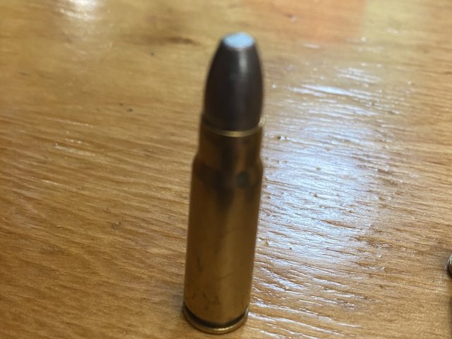

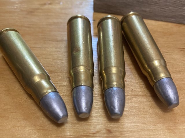

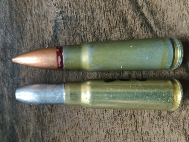

    То что на этом видео - там используется специальный газоразгруженный глушитель - и вес пули 13,2 грамм 200 грейн - он НЕДОСТАТОЧЕН - думаю что без глушителя или с обычным глушителем - перезаряда не будет на этих патронах.
    На дозвуке автоматика работать может с весом пули 235 грейн 15,3 грамма и тяжелее - например патроны субсоник с пулей FMJ 255 грейн производство США они есть в продаже в Украине. На стандартном стоковом оружии и без глушителя или с любым видом глушителя - это я проверил в тестах на пуле 235 грейн вот на таких.

    Свинцовая пуля 235 грейн дает перезаряд на дозвуке - и на СКС и на АКМ - это я тестировал на порохе ССНФ.
    Заводской патрон субсоник Hornady Sub-X с пулей FMJ 255 грейн тоже дает перезаряд вот например
