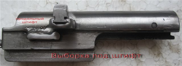

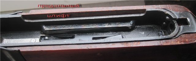

    есть вот такой вариант

    и в чем прикол этого штифта?

    этот затвор не встанет в другой ППШ без переделки затвора или ппш.
    и в этот ппш не встанет другой затвор
