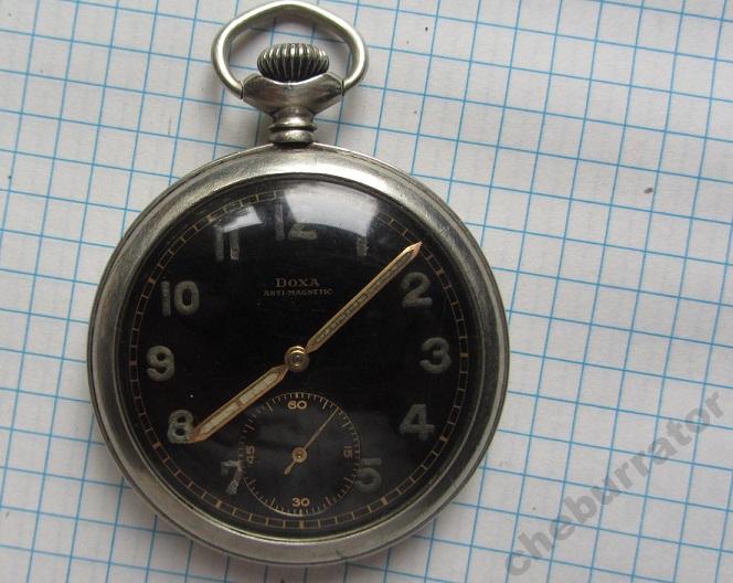

    Здравствуйте! Подскажите по подлинности часов.№1

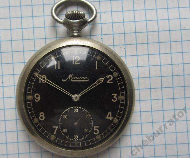

    Именно эти Докса и Минерва продались сегодня на аукро.Выставлялись уже не первый раз.Раньше в компании с ними еще какая-то карманная дашка была набитым левым номером.

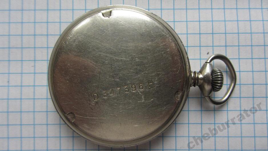

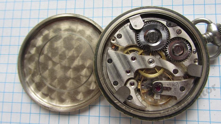

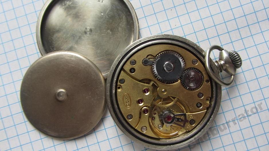

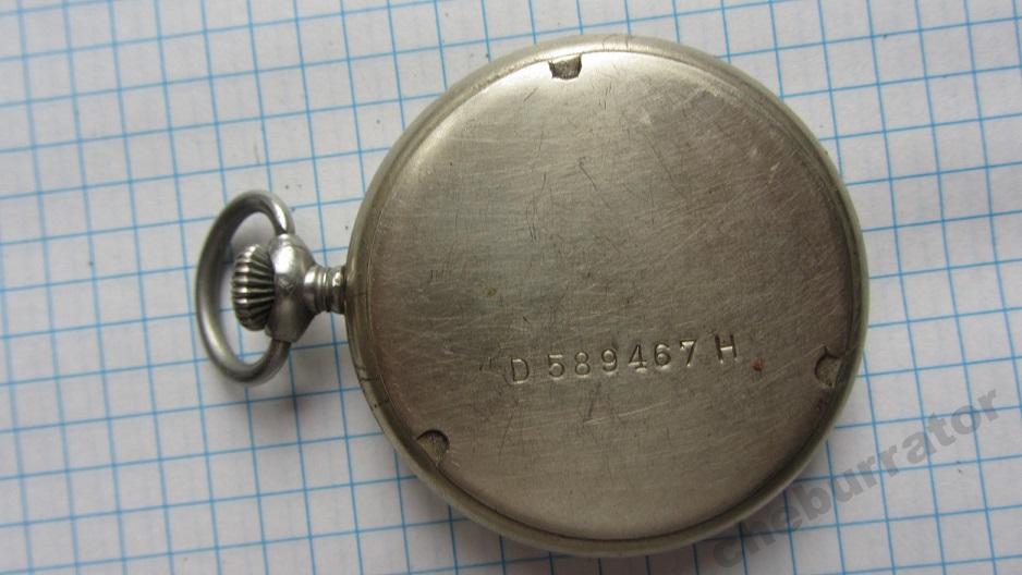

    лично меня в доксе смущает корпус,так-как на крышке отсутствует маркировка производителя а у доксы она стояла всегда в отличии от других "брендов" созданых специально для поставки часов вермахту,вся карманка которая у меня была на крышках с внутренней стороны имела зернение(перлаж) как у МИНЕРВЫ,да и надпись антимагнетик тоже не сильно нравится.
    Вот как пример на вскидку,можете сравнить,и обратите внимание очереди не наблюдается.
    По минерве ничего криминального не вижу.

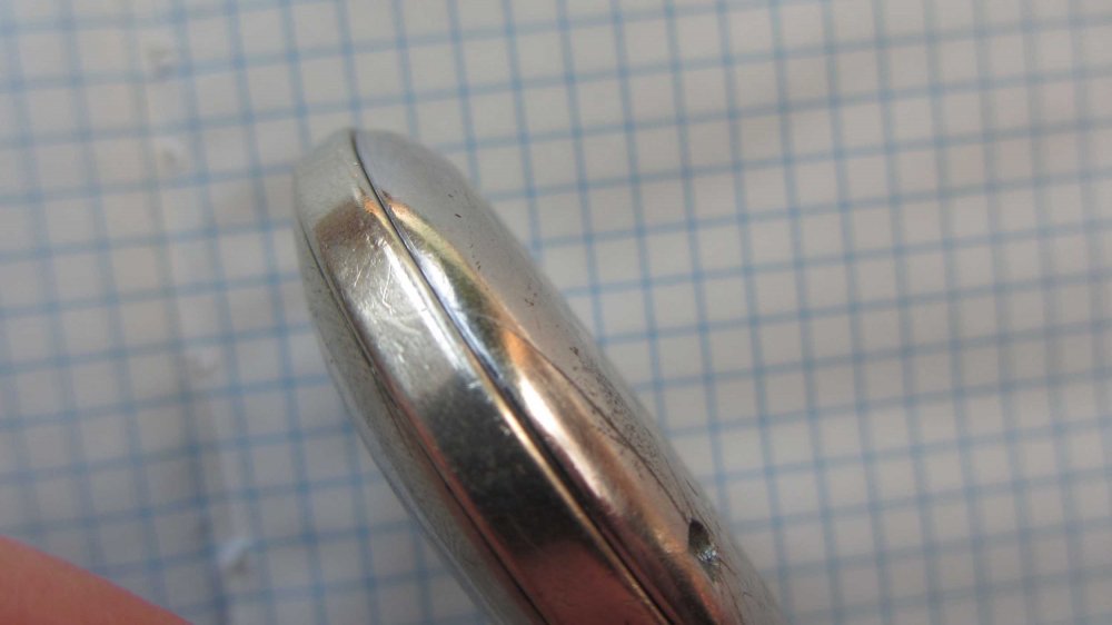

    вот и продавец часов обьявился :D ,на тех карманных Doxa что были у меня маркировка стояла,по вашей ссылке маркировка тоже стоит и перлаж присутсвует,да и отсутсвует углубление под уплотнитель ,который есть на часах ТС,наверное у него версия для лётчиков-подводников :D.А на счёт того что пишут в интернете,на заборе тоже много чего пишут но вы же не всему верите.

    Наверное если я пишу, я знаю за что и уверен в своих словах, вы не можете рассмотреть канавку под уплотнитель, хотя она четко выражена с правой стороны(Уплотнитель отсутствует). О чем говорить тогда? Вы дважды уже написали неправильную инфу по невнимательности, а это в часовом деле главное, гляньте ка сюда(Эта крышка есть в наличии она с остатками хрома , могу сфотографировать хоть по миллиметру) . Подделка такой крышки слишком экономически невыгодна.

    этот спор уже давно длится- участвовал сам года три назад. Я сам видел две доксы милитари..Доксу DH вижу второй раз.на данной доксе:
    - узел баланса изменен на противоударный
    - номер набит правильно, а не выгравирован...
    - стрелки милитари с закосом на зенит( на зените такие же)- все по спецификации
    Докса большая фирма- почему бы не выпустить партию для армии? Зенитов как бы на всех не напасешься....Может просто партия с DH была очень маленькой?
    Вообщем если я что-то не видел, то это не значит что этого не существует.....Плиз дайте фото доксы сбоку с завинченой крышкой...

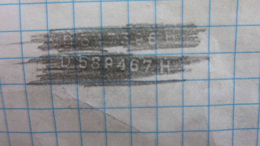

    Мое мнение:номера на Доксе и Минерве(изображение 1;изображение 2)набиты одним и тем же клише.С ув.

    Я Вам скажу больше, они не набиты, а оттиск это, есть как минимум пару моментов которые стоит учитывать при набивании 1), во вторых если клейма поддельные я уйду безвозвратно из интернета. 3) Я их больше продавать не буду в любых плоскостях которые подразумевают это, правда на минерву только завтра торги закончатся. Мне не понятно почему такой нажим, что я фуфельщик? Вы хоть раз видели чтоб я скупал фуфло, или заготовки под фуфел, или продавал онное? Я всегда покупал под реставрацию и это неплохо у меня получается. Kerozin, я Вас всегда уважал и я думаю это так и будет, если у Вас есть какие либо сомнения по часах которые я Вам продал- отпишитесь, я их откуплю обратно без всяких проблем. Мне дорога репутация и честь, без этого человек не человек, а просто Homo sapiens. Продажами занимаюсь с практичной точки зрения, поскольку не коллекционирую, мне просто нравится реставрировать мертвые или те за которые никто не хочет братся, этим и зарабатываю... Я прошу проверить в то, что это не подделка хотябы с той стороны что я пообещал их больше не продавать, тоесть нет финансовой заинтересованости. Завтра всеравно скину фото крышек и чуть не забыл шрифты всетаки разнятся на пару соток, исполнение цифр похоже но не одинаковое, присмотритесь внимательней, на минерве цифры немного крупней и буква Н немного больше и шире. С ув

    Виктор,добрый день!Отношусь к Вам с глубоким уважением,как к мастеру и человеку.Я ни где не писал,что Докса -подделка.Скорее всего все проще:корпуса для Минервы и Доксы делались одним и тем же производителем и затем поставлялись на сборку разным часовым мануфактурам.Поэтому на Доксе и нет логотипа.Это сплошь и рядом в часовом производстве и было всегда.С ув.

    Всем здравствуйте! Вот фото крышек, зажаты при помощи руки, не ключем(Металл мягкий, вязнет не хочу повредить при откручивании, по фото и так все видно...) + фото шрифта, они немного разные... kerozin я рад что все нормально с ув

    у меня впечатление,что вы отвечаете на те вопросы которые вам выгодны,я второй раз вам указываю на то что на фото крышки доксы которые показал ТС отсутствует клеймо,и отсутствует перлаж,вы же показываете крышку доксы с клеймом и перлажем и что-то доказываете,ДАЙТЕ ОТВЕТ почему нет ПЕРЛАЖА и почему нет клейма DOXA на крыште ТС?Мне всё равно что бывает и не бывает,Я УТВЕРЖДАЛ И БУДУ УТВЕРЖДАТЬ ЧТО КРЫШКА НЕ ОТТУДА,нравится вам это или нет.И ещё один момент надпись DH на этой крышке 100% фуфло причё хреново сделаное.

    Вот какой была в прошлой жизни doxa antimagnetic,пока её не превратили в военную DH,ПРИ НАБИТИ НОМЕРОВ ИНОГДА ПРОСТУПАЕТ РЕЛЬЕФ С ОБРАТНОЙ СТОРОНЫ,ПОЭТОМУ КРЫШКИ ПОЛИРУЮТ УДАЛЯЯ ПЕРЛАЖ,А НАНЕСТИ НЕЧЕМ.

    а вот оригинал DOXA на котором и клейма и перлаж и всё остальное не вызывает вопросов, да и DH и номер ровно набит.

    Странный вы человек,я не говорил что такие часы не существуют,я сказал что есть вопросы по задней крышке,и помните"многословие могила для мыслей" лучше писать кратко и посути.Пока что много текста но не одного доказательства.....а уходить от ответа методом мне "она такой досталась" не есть красиво получается "мопед не мой,друг попросил продать".Если вы такой профи,то почему по фото не можете сравнить две крышки я думаю даже не профи могут сделать это(обратите внимание как пляшут цифры у вас в номере,и не надо нести ересь по поводу того что DH ПОДНИМАЮТ ЦЕНУ НА 50$,если єто будет к примеру наручный Зенит,то цена будет намного больше чем на 50$,а карманные часы пользуются ещё меньшим спросом и без DH нахрен никому ненужны будут разве что очень дёшево)немцы и швейцарцы имеют другой менталитет особенно в отношении военных заказов и набивать криво цифры никто бы не стал тем более что показанная мной, и показанная вами крышка из одной серии..Сравниваем делаем выводы...
    ДА ЧКТЬ НЕ ЗАБЫЛ А ПОЧЕМУ НОМЕР НА КРЫШКЕ ТС выбит выше чем на крышках на фото ниже?!
