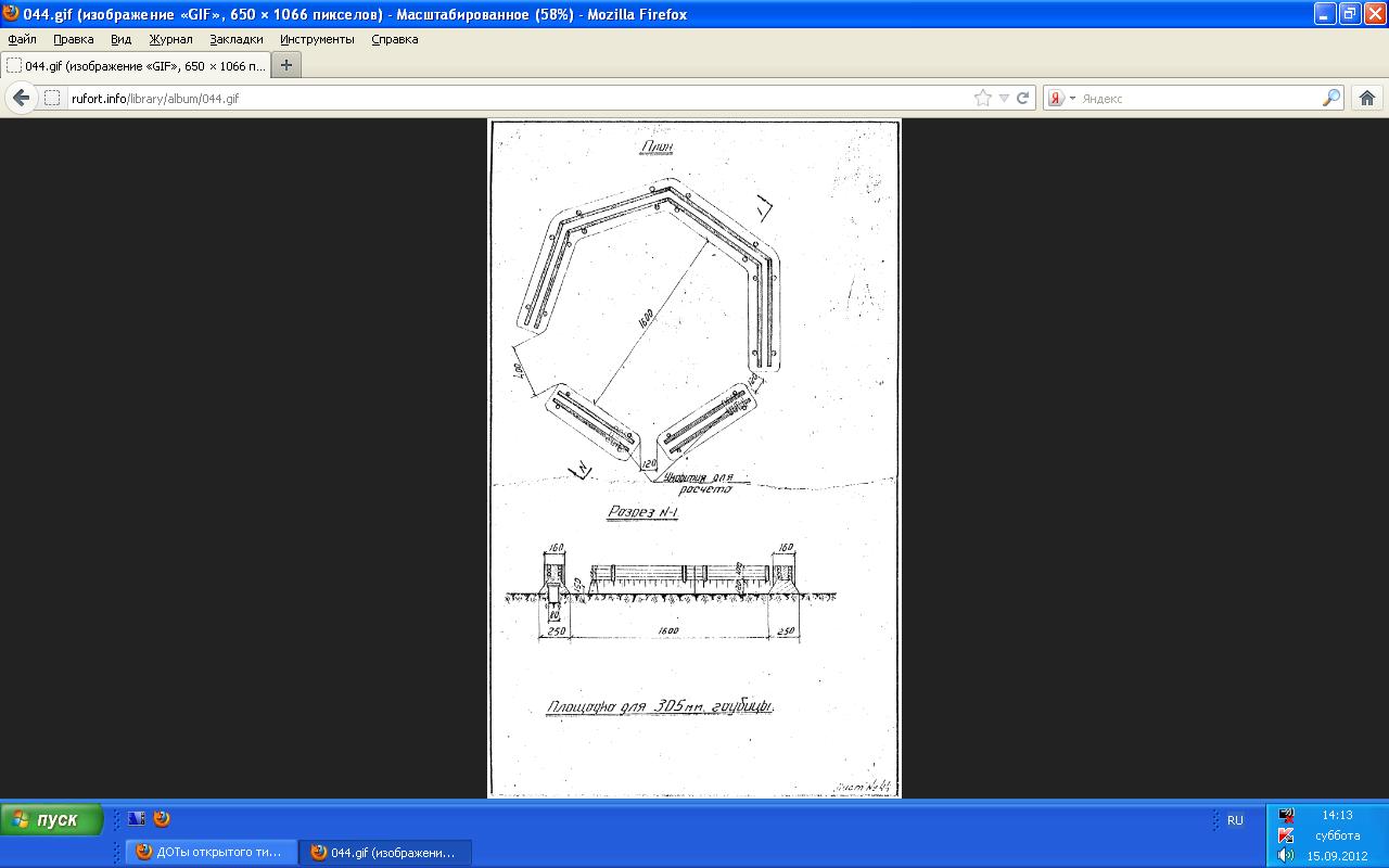

    Схема пятиугольного строения похожа на немецкую открытую площадку для 305-мм гаубицы:
    Взято отсюда: http://rufort.info/library/album/album.html. Посмотрите там ещё (мне лень :)), может и квадратное найдётся :beer:.
