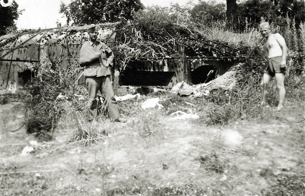

    Розкрию вам страшну таємницю. але на кацапській мові, бо технічні питання я краще по кацапськи пишу.
    Так вот Если вы посмотрите на петлицы то увидите ,что он не радист!
    Что неожиданно?
    Он С В Я З И С Т !
    А связист это не только радиостанция, а может быть и телефон и телеграфный аппарат,а может он линейщик,а может шифровальщик,а может он дальник, а может дизелист.
    А может он вообще почтальон
    И для всего этого не нужно бить дырки в потолке дота.

    Ви взагалі не в той степ побігли... Але для чого?
    Геть не розумієтесь на конкретному питанні, яке обговорюється.
    Про те, що він "працює на рації", за даними воєнкома Євдоківова ніби-то писав сам Максимов своїй матері в 1941 році. Тому нам і не потрібно дивитись на петлиці, які ми добре бачимо, і в яких ми, звісно, чудово розбираємось, і розуміємо, що таке війська зв'язку. Ми тут аналізуємо не петлиці, а так звані "листи Максимова" і історію ДОТ № 131.
    Якщо ДОТ був штатно обладнаний радіостанцією, то в його покритті існував спеціальний вивід під антену радіостанції. Максимов ніби-то писав, що він працює на радіостанції в ДОТі, який не має виводу під антену радіостанції. І в цьому є одне з питань.
    А "червоні стрілки" на фото взагалі намалював продавець на он-лайн аукціоні eBay, як захист від вільного копіювання фото. )))
    Тобто ви взагалі своїм комментом налажали. І це б було смішно, якби не було так сумно.

    У всіх стереотип,як бачать звязківця то без рації або без телефону його не уявляють.
    А що він не може бути сам засобом звязку?
    Дали пакет в руки та неси в дот,там тобі командир скаже що робити.
    Прибігае в ДОТ а там раціі ніколи і не було.
    Тоді літаки крилами махали а танкісти прапорцямі цілі полки в атаку посилали.
    Телефонні кабелі демонтували після 1939 року, от і шарився там сержант,чекав що його з донесенням додому відішлоть, але не пощастило.

    "... он не радист! Что неожиданно? Он С В Я З И С Т ! А может он вообще почтальон... "
    О, так точно - почтальон Печкин, а знаете почему он был таким злым, правильно - у него не было велосипеда, но он был не злой ДУРАК, потому что он никогда не сунул свой противный нос в тему,
    в которой он ничего не понимает... вплоть до самого простого, что такое антикопирант на ебеевских фото.
    А пес Шарик - он всегда конкретно и настойчиво ванговал только там, где хватало вангов в его обедненно-заумных мозгах.

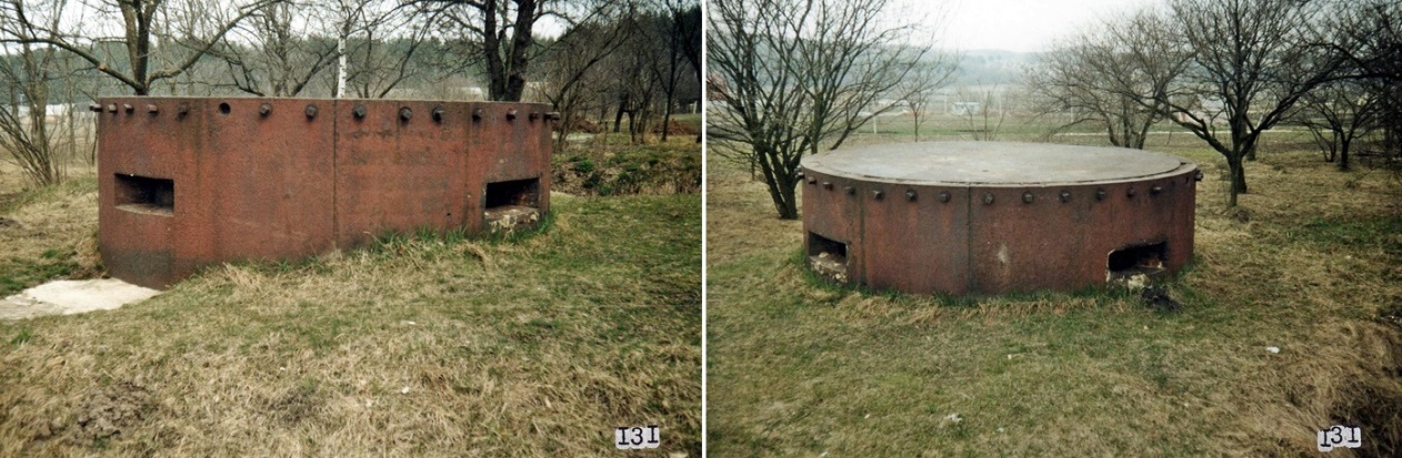

    Все найкраще завжди залишається в минулому... ці нині унікальні ракурси іржавого ПЕНЬКА залишились лише на тлінних фотопапірцях з 90-х.
    A10A, Андрей Швачко, tms та 3 іншим подобається це.
