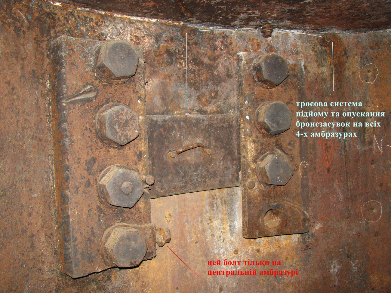

    Тема кулеметних станків в кулеметних броньоковпаках дуже цікава.
    Саме тому, зрозуміти що стояло в 131 дуже важливо. Бо це останній бронековпак такого типу в Україні, який зберігся.
    На рахунок станка думаю так: вирогідно це було щось підйомно-опускаюче. Поворотна втулка в нижній частині під амбразурою свідчить про можливість встановлення двох металевих тяг з можливістю крутитись у радіусі 50-60 градусів в секторі (вгору -вниз). А на болтах бронещоки в горі була система фіксації станка, яка закріплювалась на нижній болт за рахунок вигнутого кутника та притискалась самим нижнім болтом.
    Дивує інше. Ця система стояла тільки в центральній амбразурі а в інших її не було. Тобто, другий кулемет там був скоріш за все "маневровий" по ситуації і міг стояти на якісь дерев'яній приблуді.

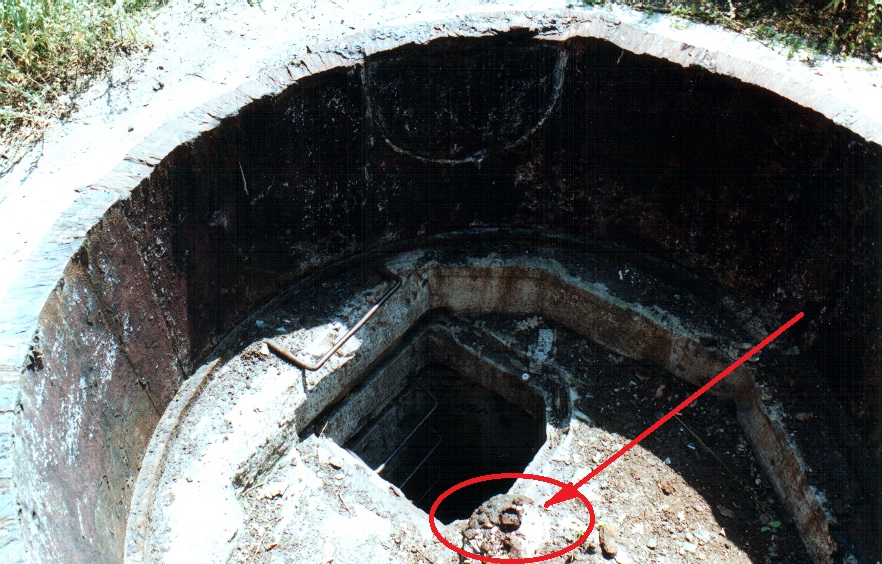

    131-й до періоду... примусової РОЗБУДОВИ та знищення міста КИЄВА на початку 2000-х... який зараз перетворився в безлике базарне ЄнаКІЕВО... для проросійської "еліти".
    На світлині... колишне літо 96-го, коли Київ ще залишався Києвом... це було місто для людей... де в нелегкому житті тих часів... можливо було себе відчувати трохи ЖИВОЮ ЛЮДИНОЮ!!!
    Але в кожний період історії є свої вагомі нюанси та погляди на минуле!
    20 липня 1996 року... раптово проминуло в житті 29 років, але... зряча людина може побачити відмінність в цих двох світлинах... на гілках яблуні... це була легка підказка!
    Птица Говорун подобається це.

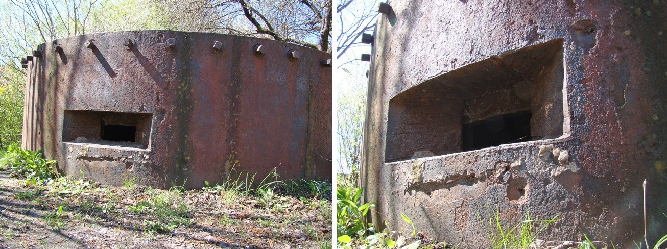

    Пройшло десь років 10... десь початок 2000-х.. по заплаві Вета почалась поступова РОЗБУДОЗАБУДОВЩИНА... а далі наслідки ВСІ можуть бачити своїми очами.

    Стосовно казематних станків в броневих закриттях. Оце малюнок (архівний до речі) має бути відомим Пану Олександру. Станки такого типу мали стояти в КИУР в ДОТ 107, 289 та 581. В броневих ковпаках на 1 ск Максима.
    Реально від них залишились тільки стовпчики в центрі обламані на яких стояли (кріпились) ці лафети. Але є схема такого станка з боковою проєкцією. Показан станок для каземату на 2 метри і трохи менший. Певно другий у нас не використовувався.

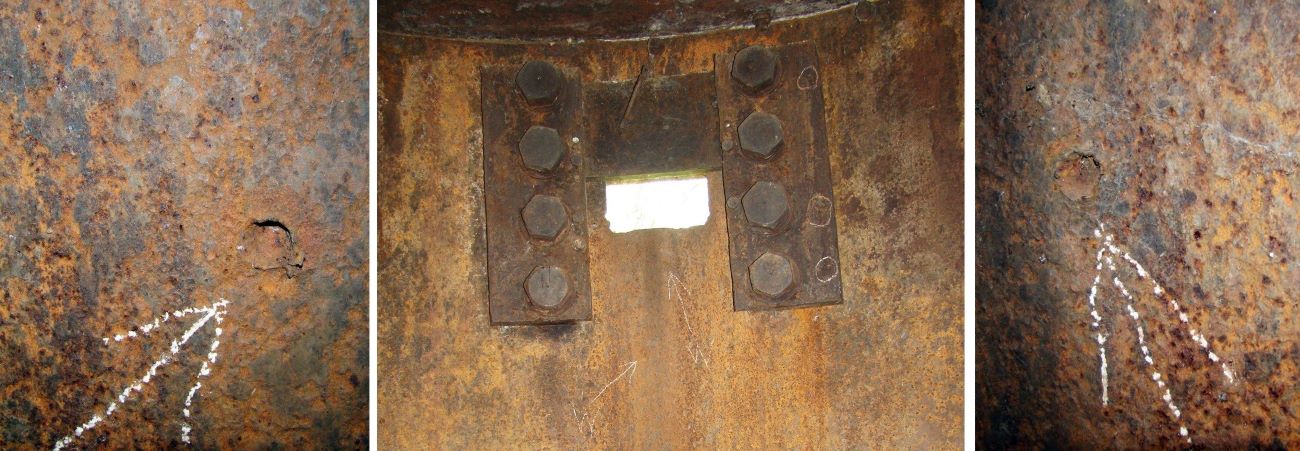

    На мою думку, виникла ПРОБЛЕМА з трьома болтами на право від центру бронезасувок над всіма чотирма амбразурами... цими показовими світлинами... ВИРІШЕНА!

    Пан Олександр в свій час звернув нашу увагу ще на один факт: всередині "пенька" все вигоріло в результаті підриву там вибухівки! Саме тому на стінах нема жодного сліду внутрішньої фарби (я її шукав колись) Гадаю вона була або біла, або рожева,але це по аналогії з іншими пеньками з різних УР.
    Більше того, все що стосувалось лафету та його крцплення могли виглядати як кпуа понгутого та ржавого заліза вже через півроку після тих подій (вологість та результат горіння металу спричнють такі наслідки) Тому ті хто відрізав залишки того лафету (а він був там 100%) демонтували вже металолом. Нажаль ці часи нікому застати не вдалось.

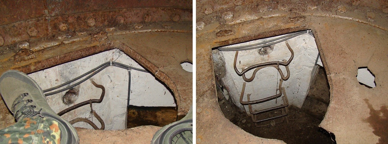

    2. Щодо введення труб фільтровентиляції та водяного охолодження кулеметів всередину бронековпака... тут такий же «нульовий» результат за результатами огляду – їх немає...
    і не могло бути насправді.
    Спеціальних отворів або шахт в конструкції бронековпака виявлено не було, немає навіть слідів від їх передбачуваних місць після відновлювальних робіт всередині приміщень споруди,
    які тут проводилися в кінці 50-х років.
    Було одне слабке припущення, що вся ця система була протягнута всередину бронековпака через отвір люка в підлозі, але... ця версія відразу ж була відкинута,
    так як при цьому труби будуть сильно обмежувати об'єм люка при підйомі і спуску людей по скоб-трапу всередину ковпака, та й при цьому неможливо було б закривати люк.
    А якщо через люк – єдиний отвір, через який можна потрапити в башту, прокласти кишки зв'язки труб для водоохолодження і фільтровентиляції... ним неможливо буде користуватися.
    Швидше за все, примітивна вентиляція приміщення бронековпака могла здійснюватися тільки простим способом – протягом при відкритих бронезаслонках на амбразурах,

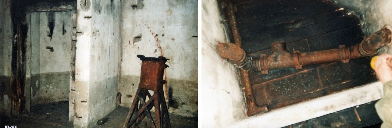

    6. Фільтро-вентиляційне обладнання нині присутнє фрагментарно в дальньому східному приміщенні 131-го... колись, там же, можна було побачити ще й ажурну раму для установки вентилятора.
    Чи працювало це обладнання в серпні 41-го – НЕВІДОМО... а так... насправді... більшовики були неабияк звиклі до існування в атмосфері легкозасвоючого для них сизого туману
    від смердючої махри з терпкою домішкою блювотних випарів онуч!
    7. Освітлення приміщень за допомогою дизель-генератора або інших подібних пристроїв у 131-му... було ВІДСУТНІМ, за спогадами старожилів – тільки свічкове освітлення,
    якого в споруді було – НАВАЛОМ на підлозі в приміщеннях,чим навіть деякий час користувалися кременищанці після закінчення бойових дій.

    Дивні кульові влучання, але ці сліди не мають ніякого відношення до німецького кулеметного вогню, а є наслідком від поодиноких і досить зосереджених,
    в одне конкретне місце, влучень гвинтівкових куль німецьких стрільців, можливо, з району «могил» на східній околиці села – дуже влучна стрільба на придушення вогню зі східної амбразури 131-го.
    Навколо інших трьох амбразур зовнішні стіни бронековпака «чисті», що дає зрозуміти... з цих амбразур вогонь не вівся і вони ніякої загрози для атакуючого противника
    не становили протягом усього протистояння в районі 131-го.
    При ретельному очищенні та огляді іржавих металевих стін всередині ковпака, конкретно на стіні в районі західної амбразури, були виявлені сліди від одного, це точно,
    або декількох гвинтівочних кульових влучань.
    Головне з нововиявленого – ці кулі точно залетіли всередину ковпака в той момент, коли бронезасувка на східній амбразурі була відкрита (а може і піднята вгору), для можливого ведення з неї вогню.
    Зараз заблокована східна бронезасувка (напівпіднята вгору) не дає можливості оглянути зовнішню поверхню засувки на наявність кульових влучень
    при її повному опущеному стані вниз в серпні 41-го... а шкода.
