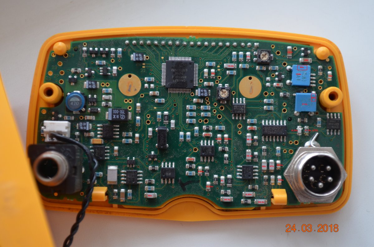

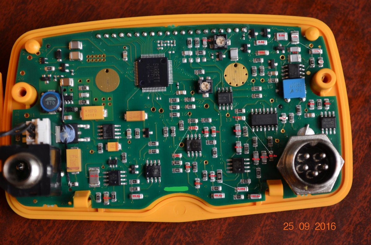

    Фантомы можно приглушить или усилить нижним резистором на плате . По часовой крутим фантомы увеличиваются против часовой уменьшаются -+3мм. Долго буду вспоминать бабушек которые настраивают блоки АСЕ 300 на заводе.

    Думаю в воздухе или песке есть возможность добиться такой дальности на ACE но с nel tornado легче. В грунте это не прокатит.Нужно чтобы грунт пропал и не влиял на схему. Асе сильно слабенькие против грунта на мокром фонтомят и запаса нет. Нужно переделывать вход RX заново подбирая номиналы и пытаться урезать грунт. А в Deus есть такой большой запас около 20 процентов и грунт отстраивается.Если есть люди интересующие изменениями в асках 250-300 в лучшую или худшую сторону всегда рад пообщаться на эту тему. Кстати кто ходит по пляжам только по песку не вода и земля можно накрутить приборы очень классно даже создать или переделать прибор для цепочек или сережек. Из четырех приборов три приходили в негодность при изменениях в схеме но есть мастера легко их приводят в чувство.
