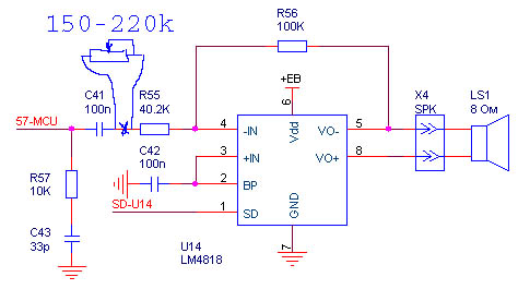

    Кто в курсе как делается регулировка звука на аське и подсветка дисплея.Или где можно посмотреть... ...спасибо...

    Те,кто используют этот МД,обычно применяют либо наушники,либо обматывают динамик изолентой,при необходимости увеличения звука просто отлепляя ленту.

    по поводу звука.если обмотать изолентой,то всё равно звук громкий,есть другое решение,отдаёш винты крепления и вытаскиваеш динамик,он стоит на подставке для усиления звука,снимаеш её и звук становится тихим.ставиш динамик обратно предварительно закрепив его внутри чтоб не болтался.

    делается примерно так как на схеме. переменник взять самый миниатюрный какой отыщется ибо места в корпусе почти и нет.
