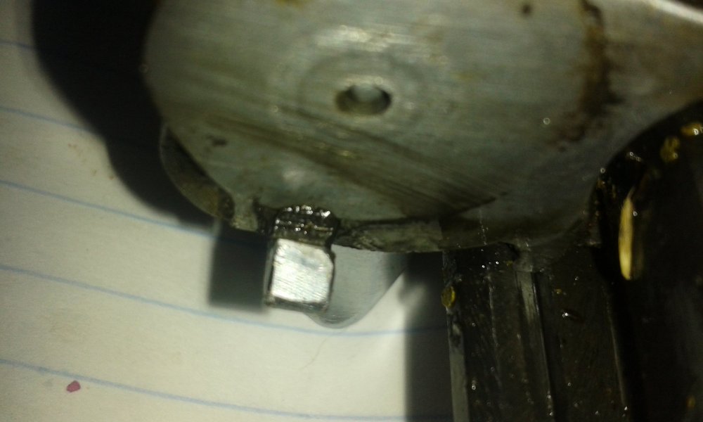

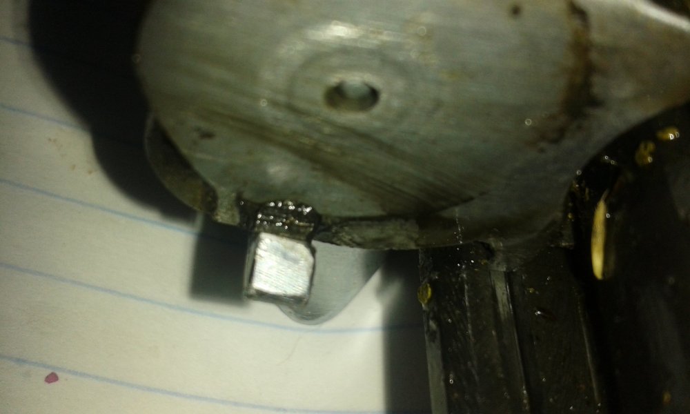

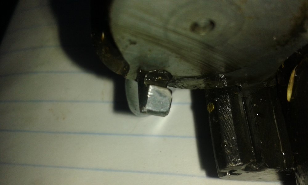

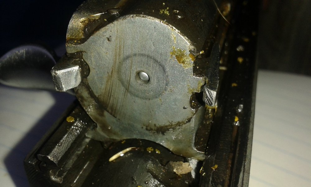

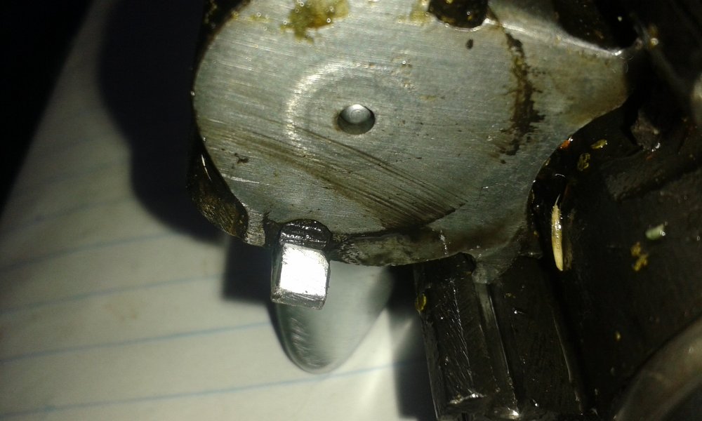

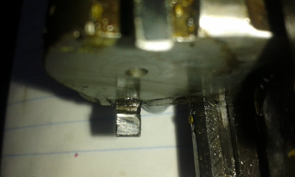

    МЦ21-12 затвор перестав викидати більшість гільз, викидає тільки львівський Кречет і старі радянські пластикові гільзи(( Вроді причина в екстракторі.. Може хтось стикався з подібним.. 20141209_143717.jpg 20141209_143729.jpg 20141209_143816.jpg 20141209_143820.jpg 20141209_143827.jpg 20141209_143837.jpg

    Износ экстрактора - даже по таким фото это видно. Замените и будет Вам счастье.

    Весь нет обшастав а затвора чи естрактора не знайшов((

    Затвор Вы и не найдёте, т.к. он номерной и, при здаче оружия, утилизируется. А за выбрасыватель я узнаю.

    100
    2.926
    Пробуй кромку зацепа заострить и будет выкидать..... Только окуратно!!!

    Брудна тому що новий порох випробовував.. Вона і чиста через раз викидає, а підточувати напевне не допоможе(((

    Как не поможет???? Даже на тозах и чизах 22 лр бывает такая проблемка--- не вытягивает СОВЕТСКИЕ гильзы ( обскакивает зацеп)
    Чуть точиться и форева... Как пример коньки на льду -- если острые едут, а нет--- можна и нос разбить ....
    Точить как нож не нужно, но угол должен быть!!!!! А у Тебя полукруг какойто не доработанный с завода. Не знаю эту модель.. мож пружинка есть какая прижимает зуб???? Ее б тоже чуть усилить......

    Під "зубом екстрактора" є маленька пружинка глянь на її стан.

    [​IMG] санитар леса В мене ствол в ідеалі. ось естрактор походу капут((( Він якраз радянські витягує а сучасні залишає в стволі..

    Пе рве, вона ціла, різниця між новими гільзами і радянськими якраз в кромці, в сучасних вона більш заокруглена і естрактор зісковгує з неї((

    Та для чого, він не викидає гільзи які ідуть під євро жевело, а радянські летять зі свистом) Естрактор підказав, він дійсно в плачевному стані..
