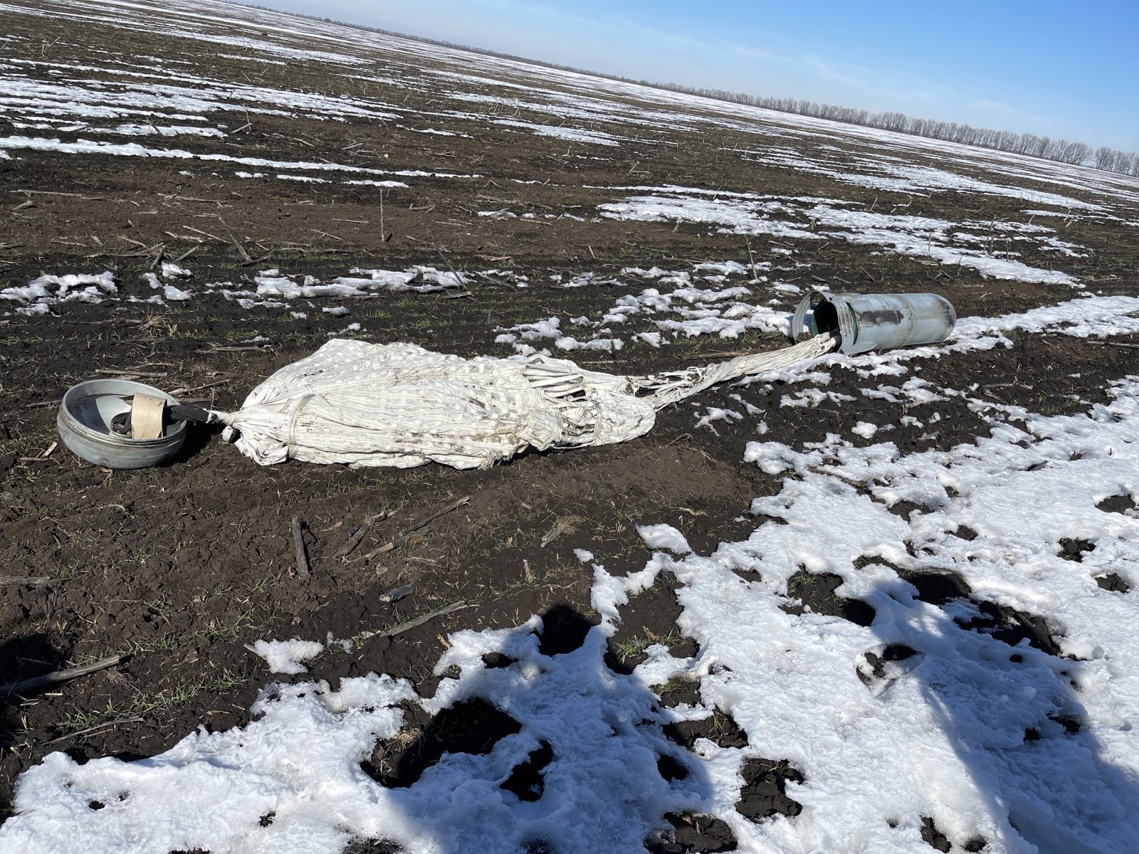

    Доброго, шановне товариство!
    Прошу допомогти ідентифікувати, фото нажаль лише ці, розмірів предмета не дали:(.
    Написали, що після застосування воронка приблизно 7 м діаметром і 3 м глибиною. Є ще ось таке фото, датоване квітнем.
    Можливо, Смерч/Торнадо-С, але який саме боєприпас?

    Авиабомба кажись, уже где-то обсуждались эти парашютики

    Если Вы имеете ввиду ФАБ-500ШЛ, то там побольше парашют
    На предмете в теме парашют похож на те, которые используются на элементах стабилизации БЧ ураган/смерч/торнадо-с.

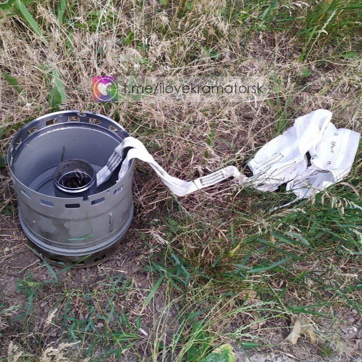

    Ещё из интернета фото из Харькова:
    Нужно определить боеприпас.

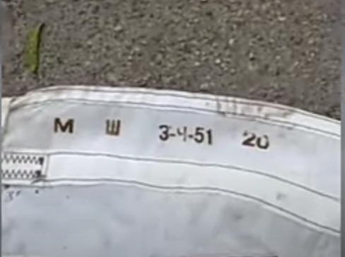

    Ще фото з інтернета
    Маркування на парашуті

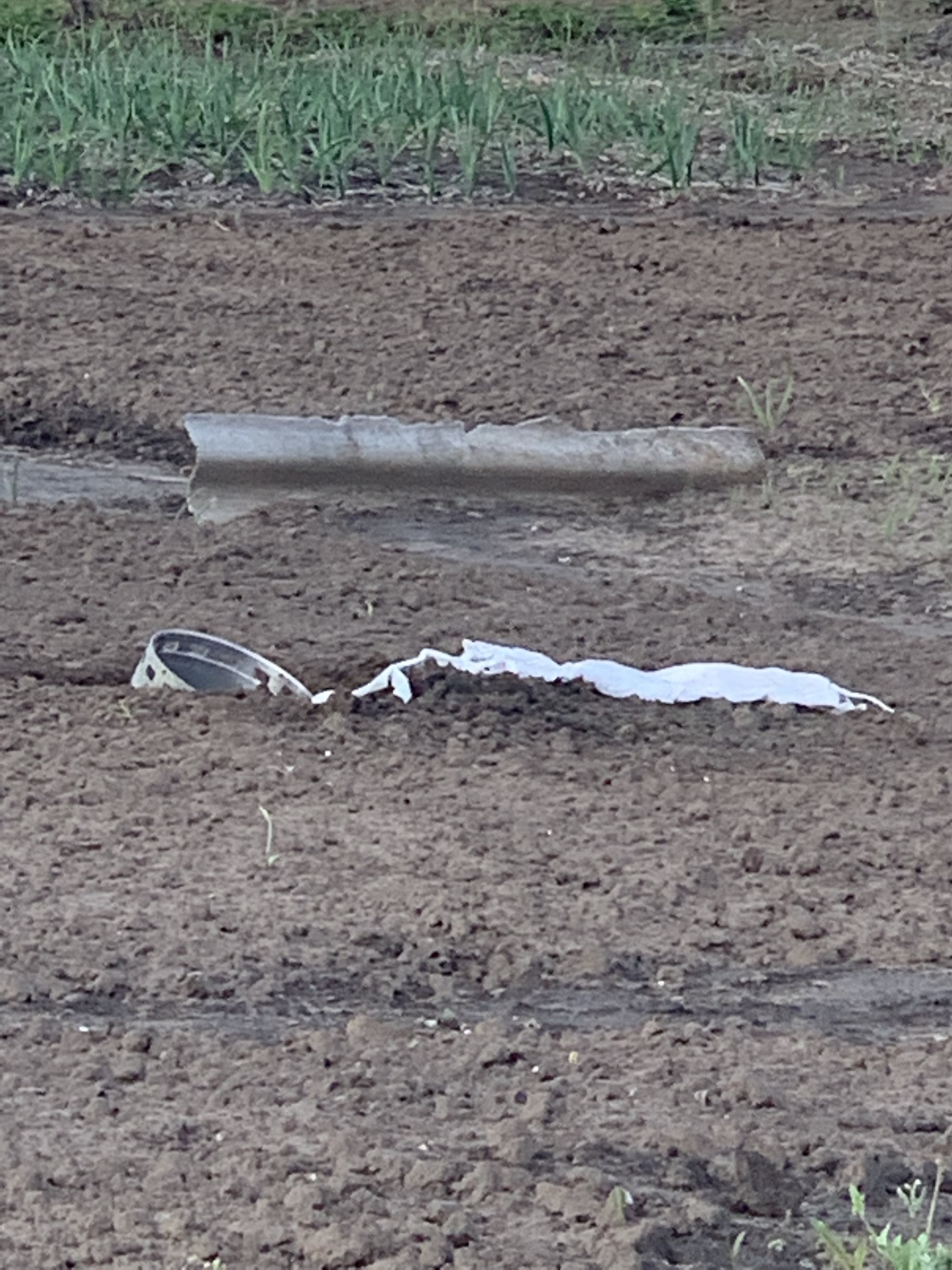

    Ще фото

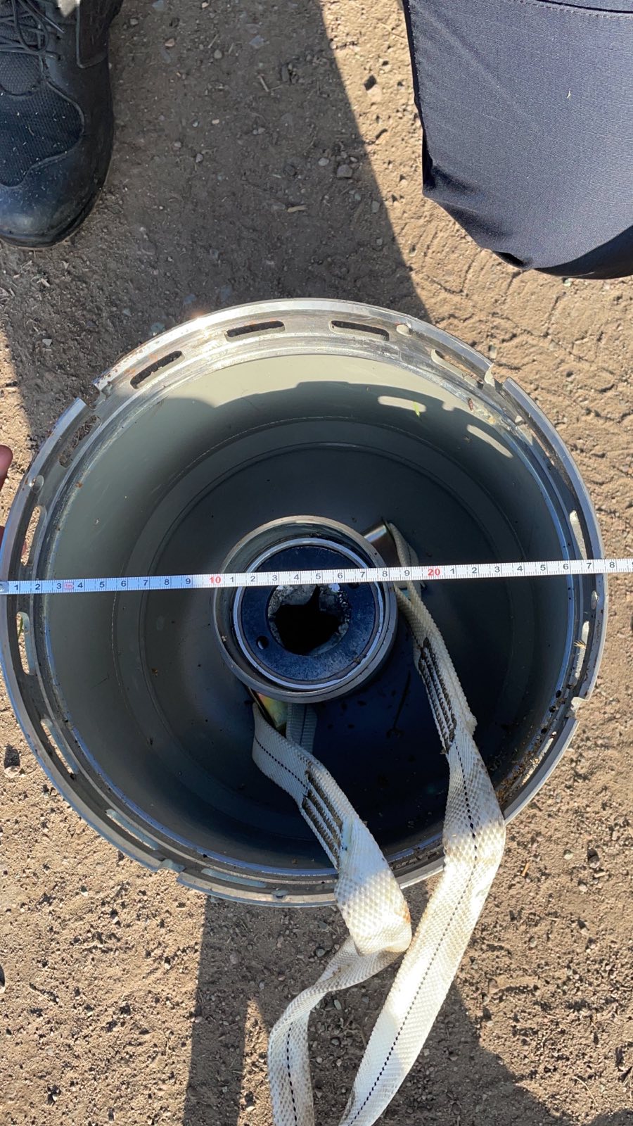

    Маю припущення, що може бути 9М55Ф (можливо модифікація), але не впевнений.
    Для порівняння відділяєма ГЧ 9М216 снаряда 9М55С. Як на мене, парашутна система схожа.
    P.S. Ніби підтвердили, що таки 9М55Ф. Може, є у когось фото ГЧ і її номенклатура?

    Это корпус парашютной системы от смерча вес 13-14 кг в таком виде,диаметр примерно 26 см.

    Да, я знаю, что от Смерча/Торнадо С. Интересует, точно ли 9М55Ф, и фото ГЧ в разрезе:beer:
