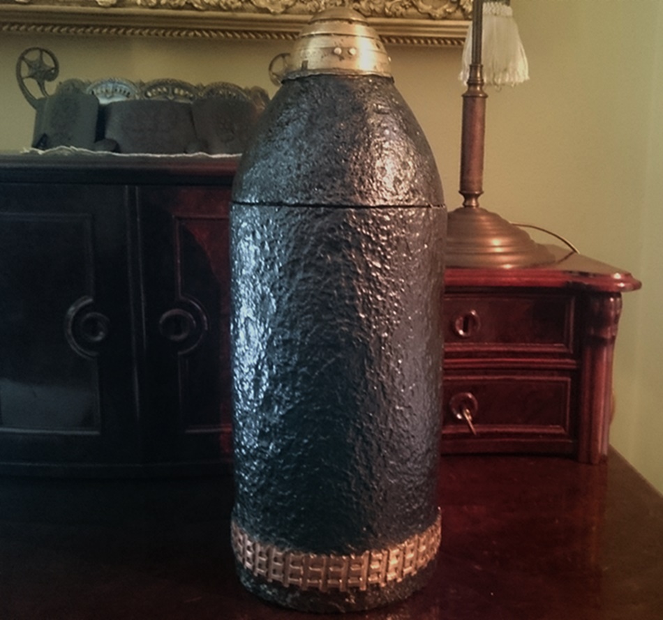

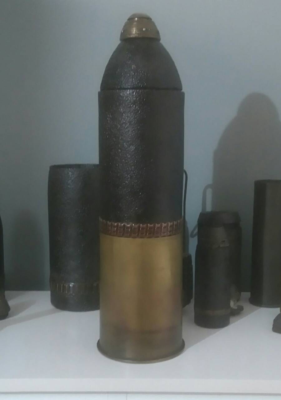

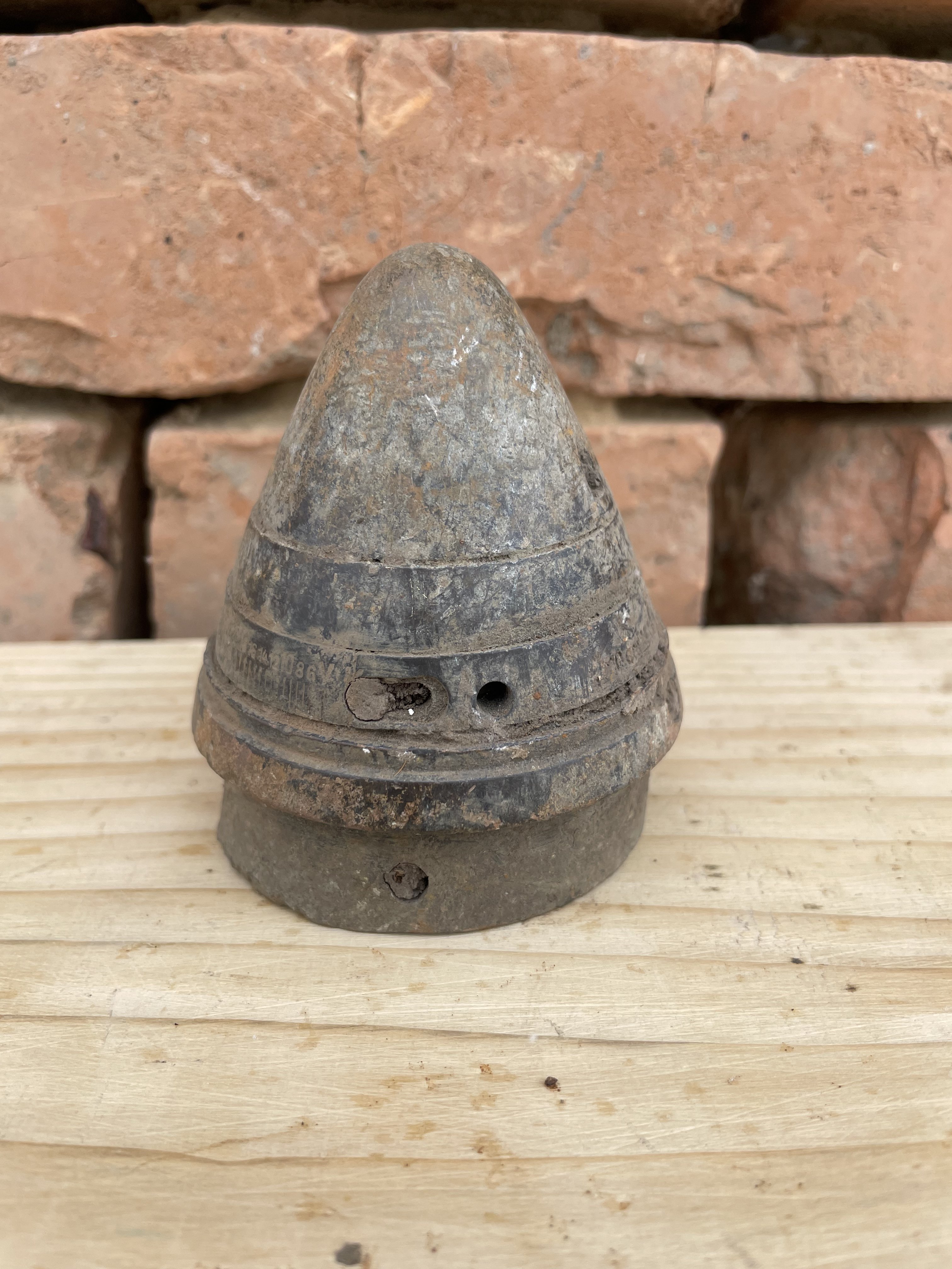

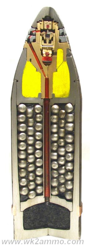

    Фото №№ 1. 2 - головная часть Австро-Венгерского 15 см шрапнельного снаряда.

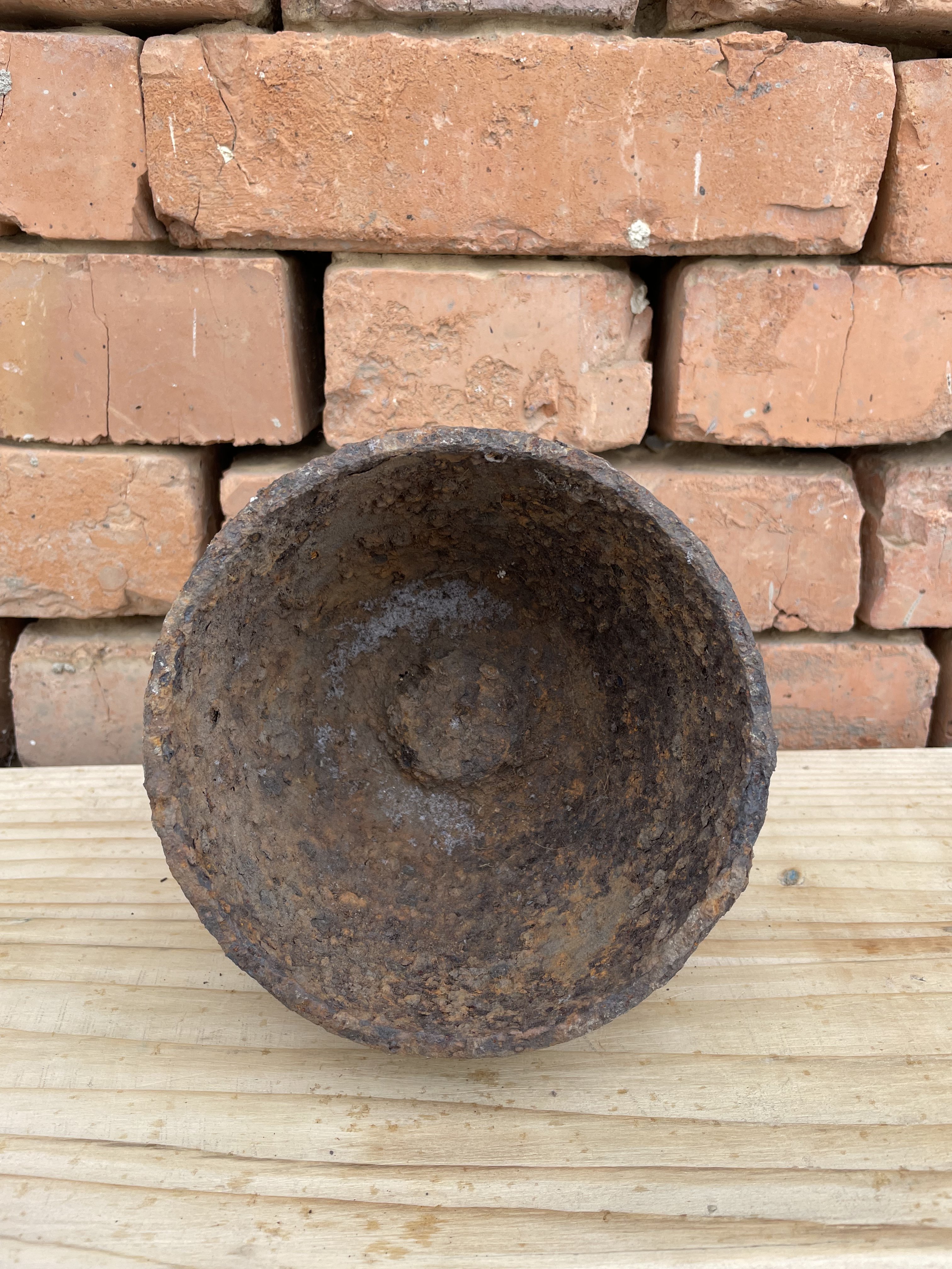

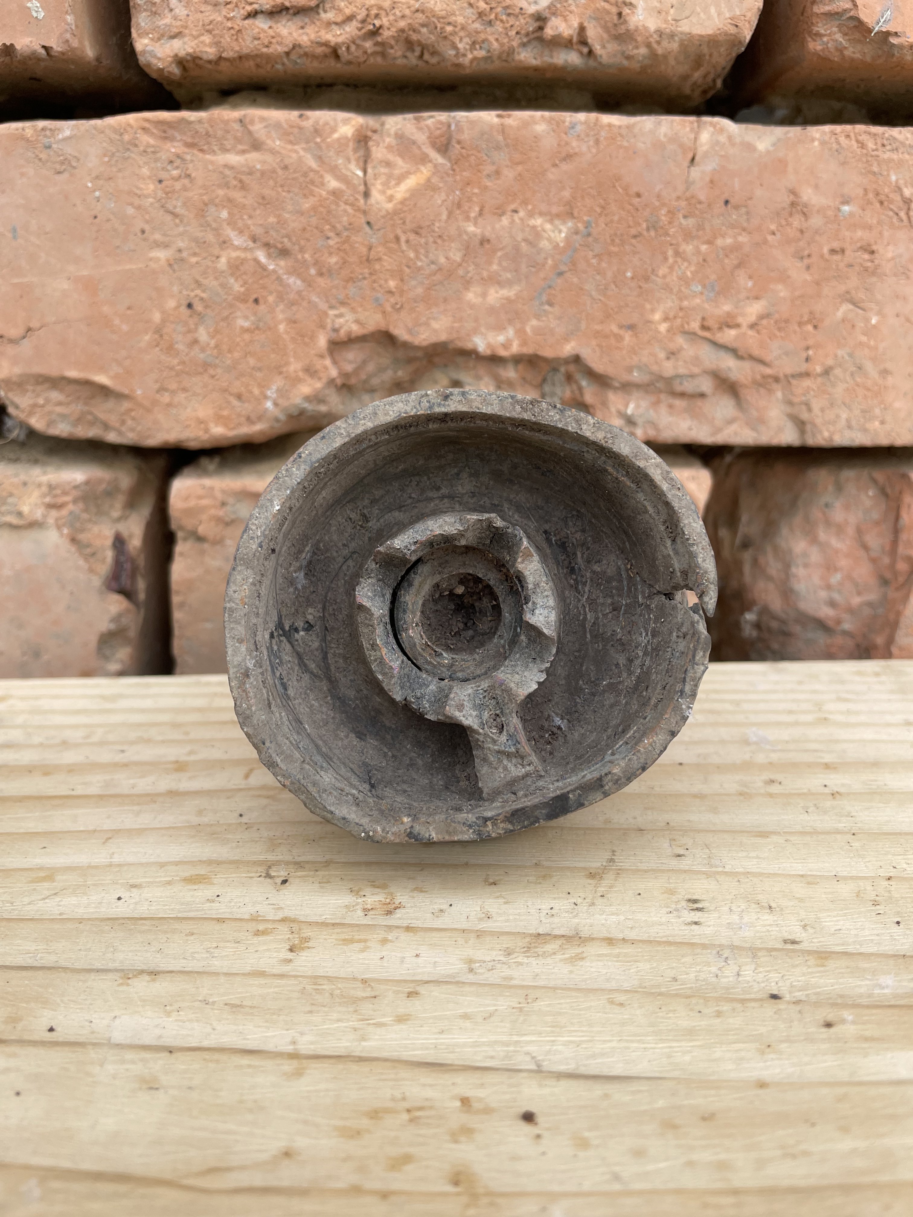

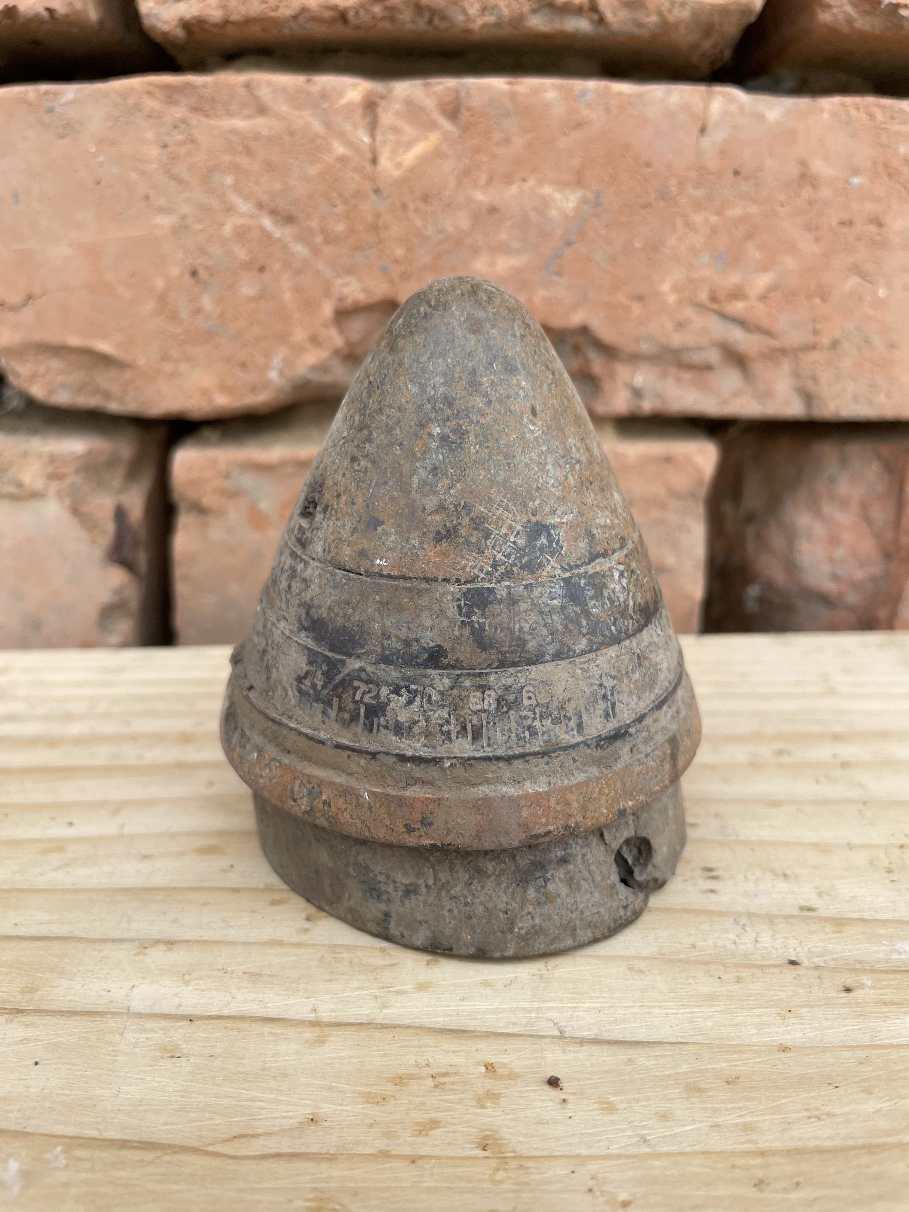

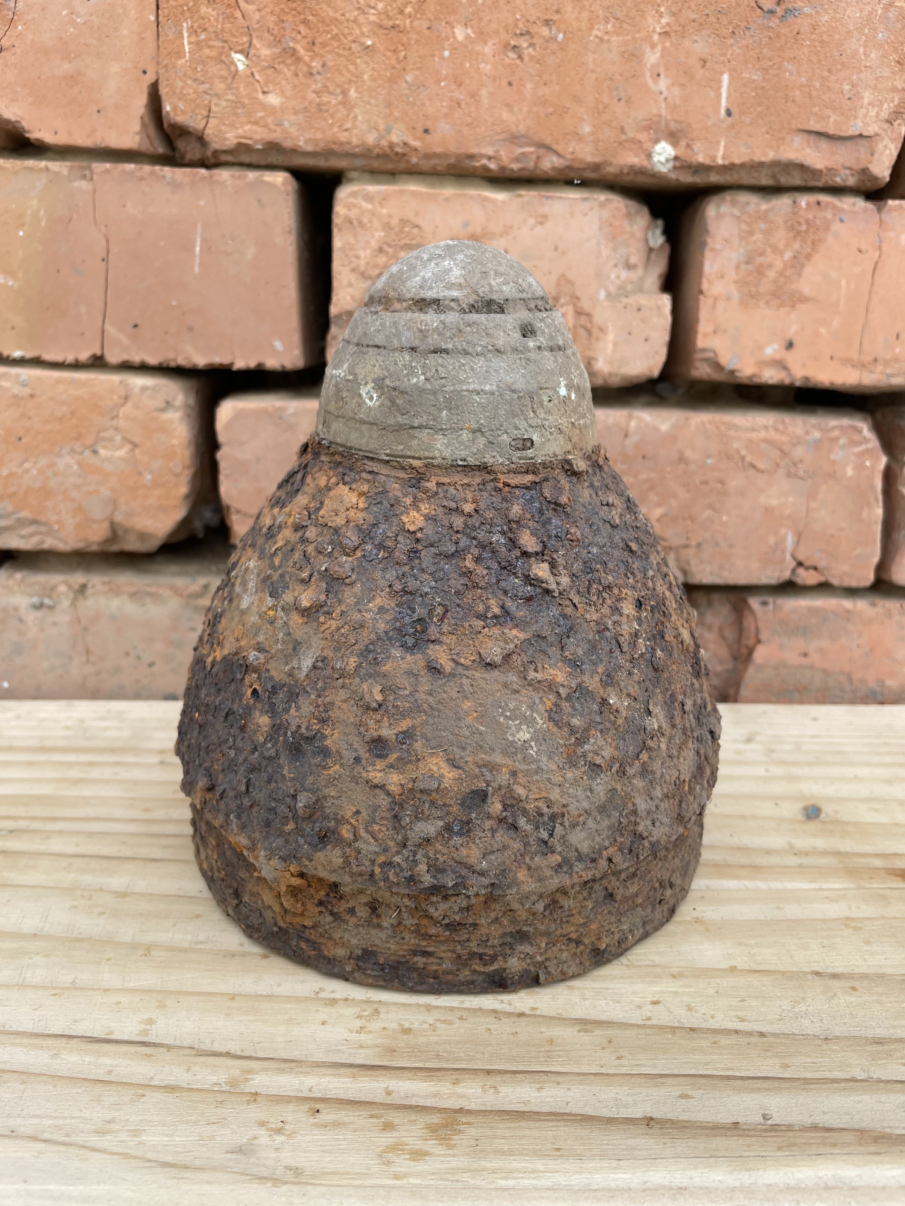

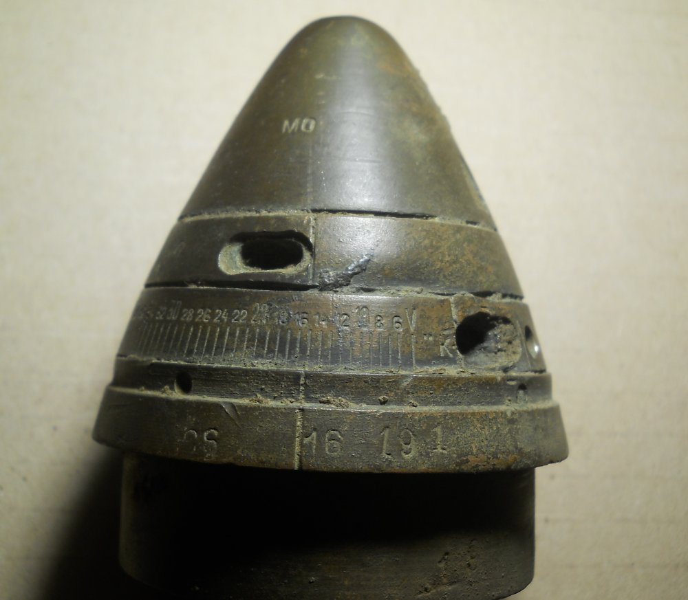

    Фото №№ 3-5 - Австро-Венгерская головная трубка двойного действия к 10 см универсальному снаряду (граната-шрапнель) -10cm M14.
    По цене.....За доведенную "до ума" голову шрапнельника вон сколько ХОТЯТ - https://www.worthpoint.com/worthopedia/austro-hungary-artillery-fuse-12a-489735409
