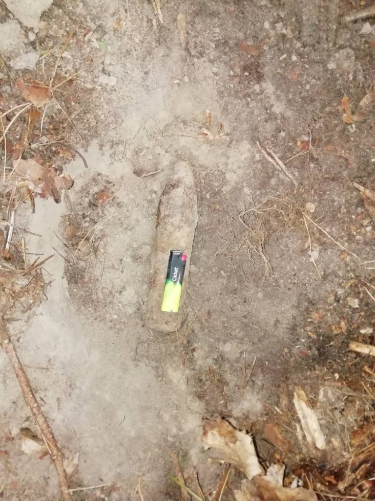

    Вітаю. Допоможіть визначити снаряд і чи він небезпечний? [​IMG]

    Приветствую. По такому фото можно сказать только то, что зажигалка у вас КРИКЕТ)

    Інших на жаль нема(( Сфотографував і швиденько закопав від гріха подалі))

    Та и забейте на этот ВОП. Главно шоб не в людных местах он так лежал.

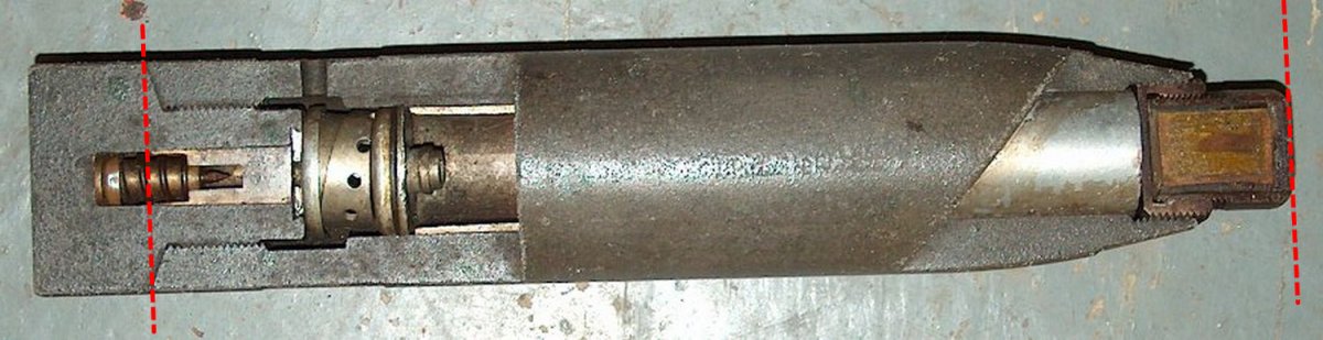

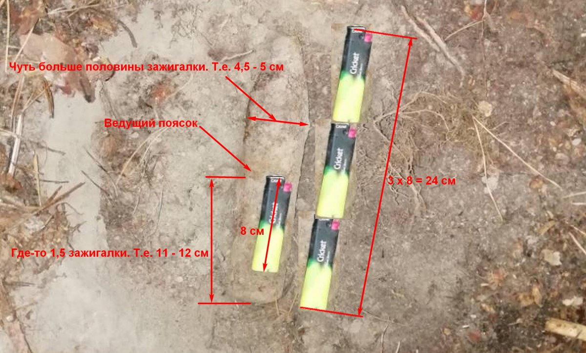

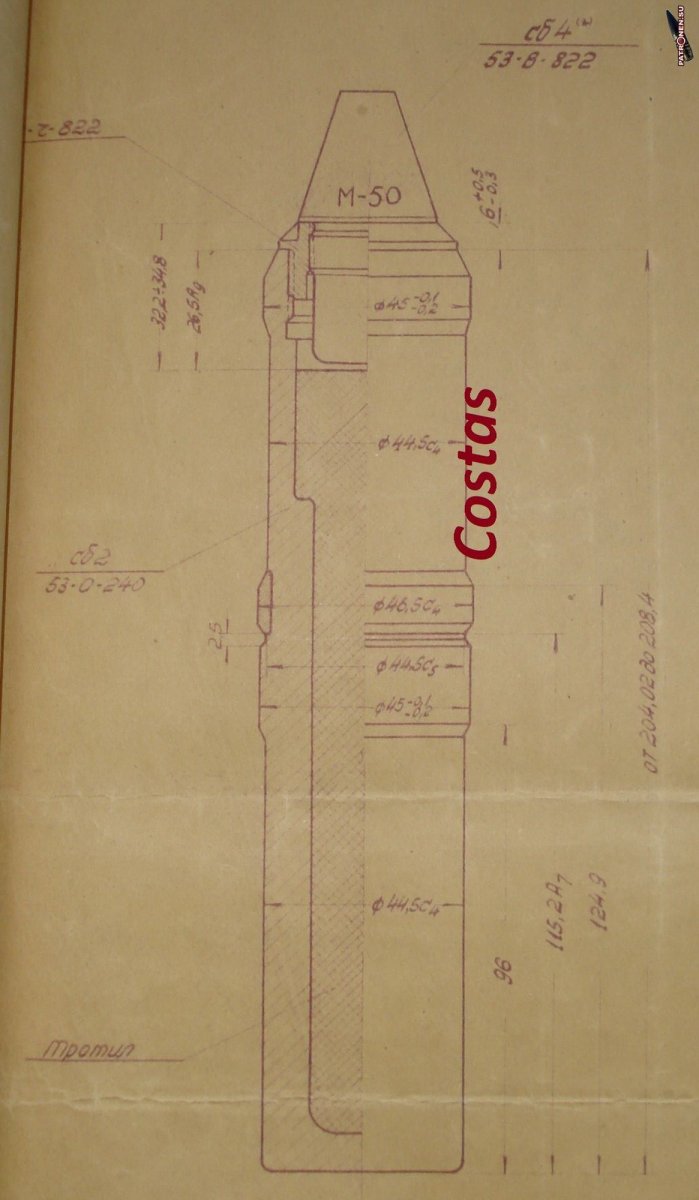

    Зная длину зажигалки (8 см!), даже по этому фото можно (если ПОСТАРАТЬСЯ) просчитать этот ВОП. Нужна линейка, "эталон" и калькулятор для расчета величин. Всё.
    Найден осколочный 45-мм советский снаряд О-240. Все расчеты на первом фото ниже, на втором - размеры "эталона", а третье фото - О-240 со взрывателем КТ-1 коим и является предмет на фото с вероятностью 99 процентов.

    Дервиш, снимаю шляпу! Вы то и с закрытыми глазами по фото определите воп):D

  9. votaga
    votaga General-leutnant
    30.360
    Высший пилотаж.

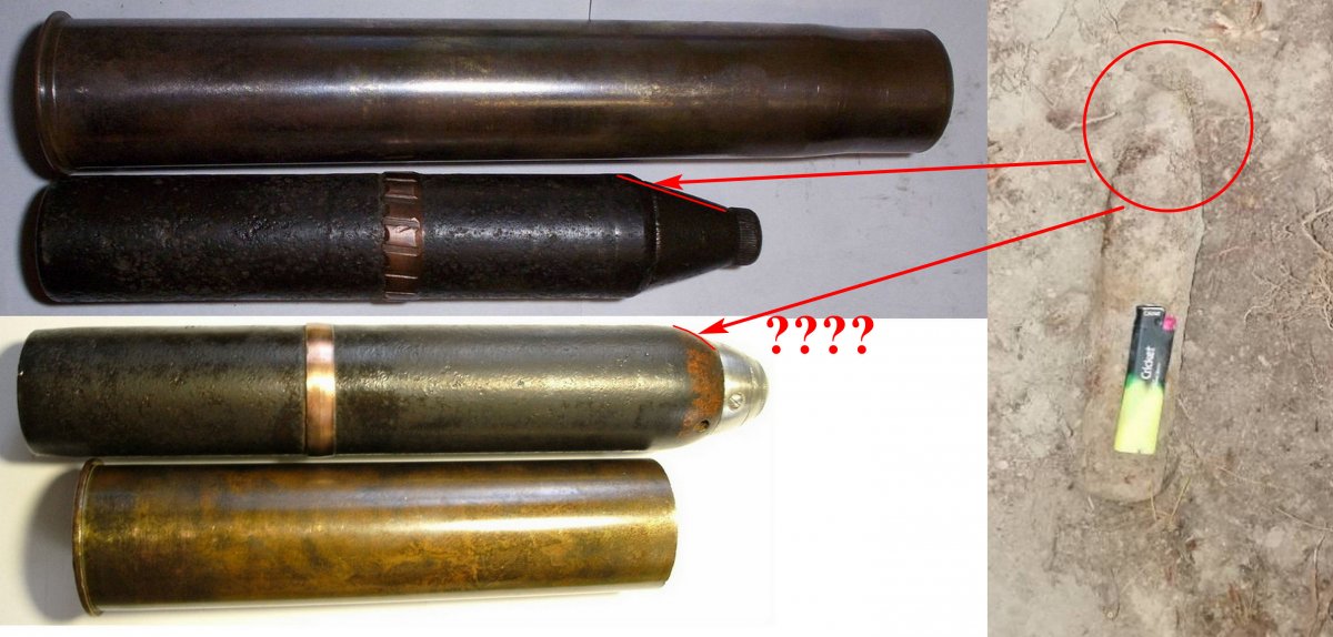

    А может это кум- итальянец? Или финн)
    Поясок спрятан под ржавчиной или отсутствует?
    Оживало не похоже на 240-й - ржой оброс?
    Alexandr167 та Volynyaka подобається це.
  10. Дервиш
    Дервиш General-major
    5.428
    Головная часть на итальянца не похожа. Вы имели ввиду ФИНСКИЙ кумулятив (???) или осколочник из советского 45-мм снаряда в данном калибре??? А где можно их увидеть (на полном серьезе)???
    P/S И финны в Украине? Что-то слабо вериться в это. Мне проще поверить в хорошо сохранившуюся (ну а вдруг???) немецкую потрошенную зажигалку с "бомбочкой" в заднице. И диаметр у неё 50 мм, и длина без взрывака подойдет в 2,5-3 зажигалки.
    Но мне все же видится у предмета ведущий поясок.

  11. votaga
    30.360
    Расположение пояска не похоже.
    А ржи столько наросло что пойдет, и если голова деформирована.
    С пояском на фото не понятно.
    Ни провала ни утолщения.
    Мне больше похож на 50x345B
    И поясок на месте и под ржу замаскирован.
    Для о-240 не хватает соотношение длина\калибр.

    И мне так кажется

    Тоже склоняюсь к мнению камрада
    votaga в пользу 50 мм.
