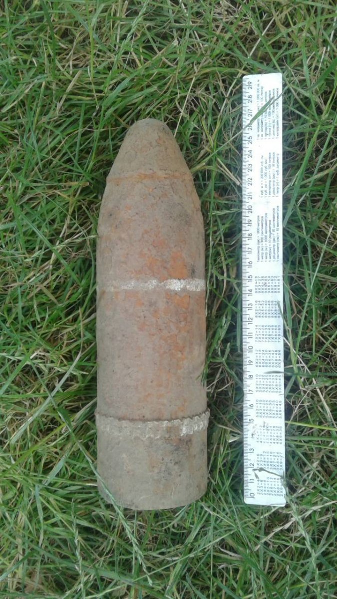

    Доброго дня, камради.

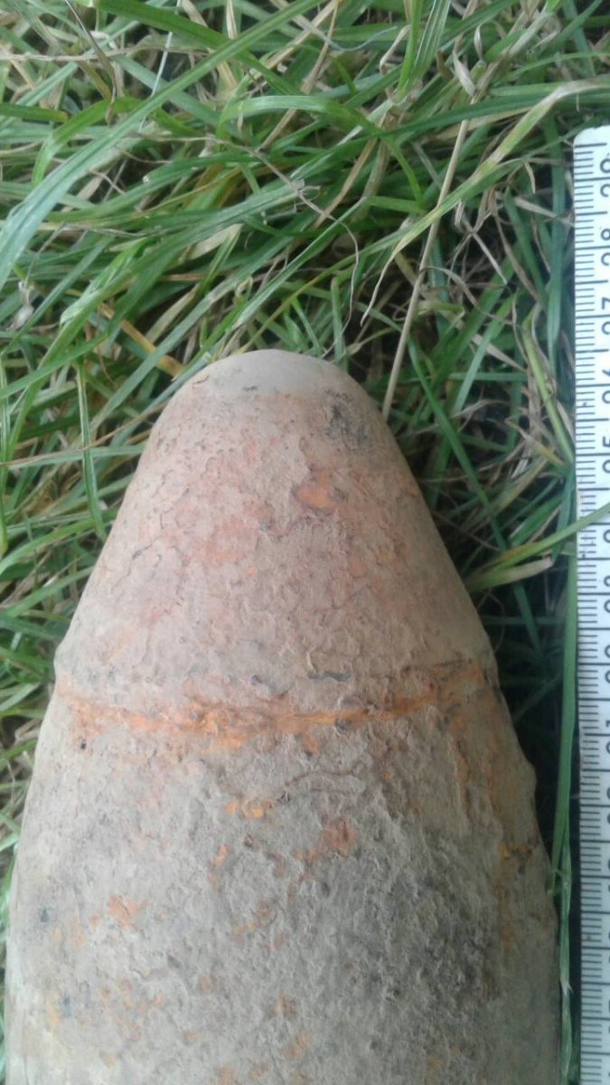

    Сьогодні накопав ось такий снаряд.
    Прошу підказати, що це за снаряд і до якої зброї? IMG-97c98c98a14065c4fa8b22f192d84046-V.jpg IMG-f957d968becf8a1941205de6a8127cf8-V.jpg IMG-da097ac4d2f1bf34600e0c61fa71f5ec-V.jpg
    Завчасно дякую.

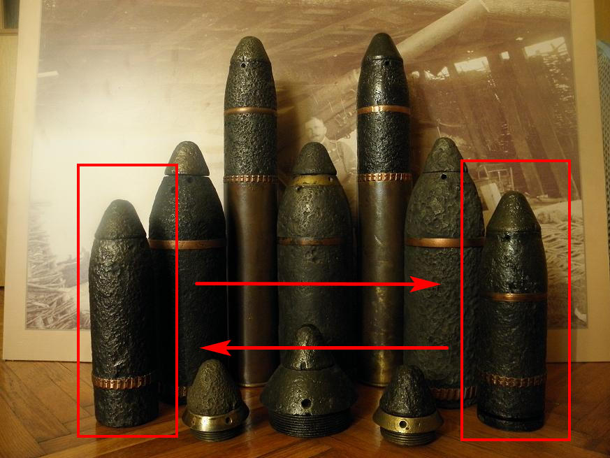

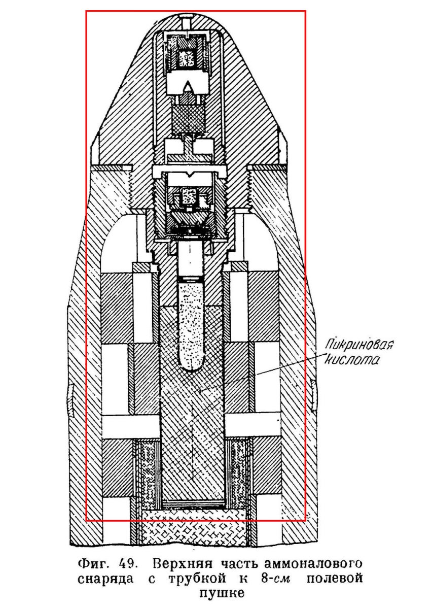

    Австро-Венгр. 8см. Граната (думаю кольцевая) с ударным взрывателем. Взрыватель на схеме показан в 8см снаряде. Фото с форума. Спасибо их автору.
    P/S Посмотрите внимательно есть ли у Вашей находки ПРИВИНТНОЕ дно.

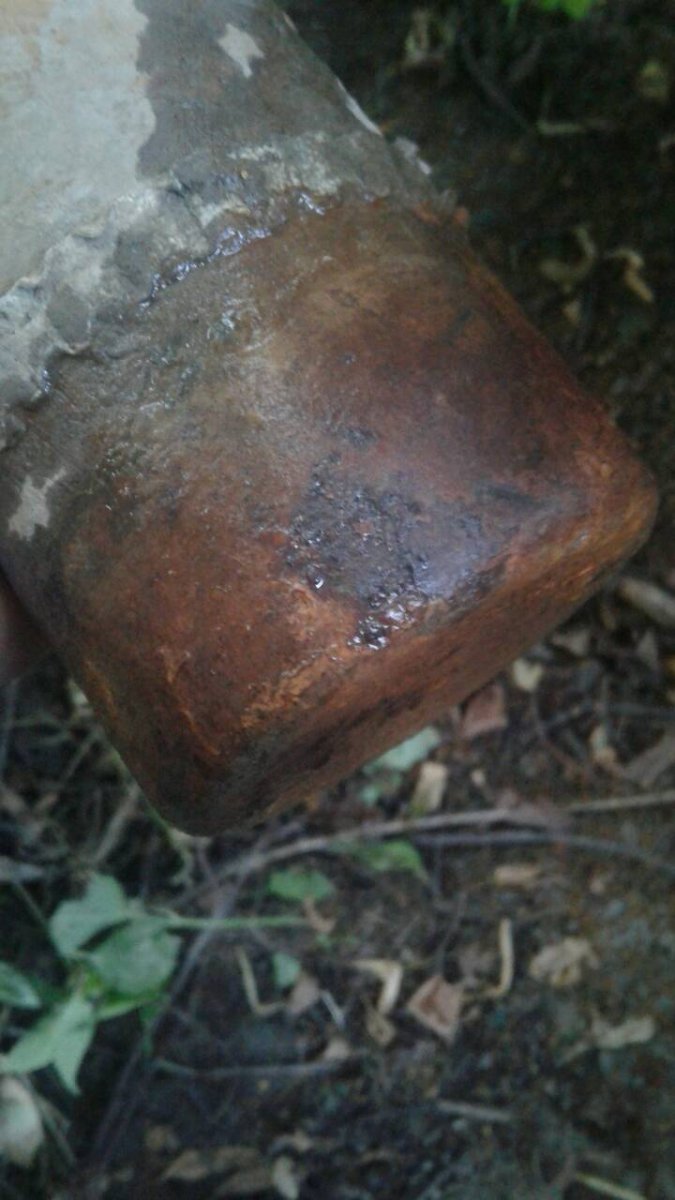

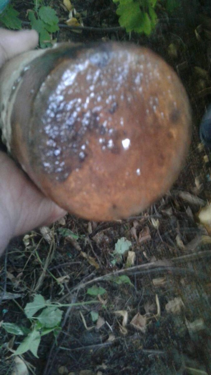

    IMG-81b10200381e845f52c4f891d248721c-V.jpg IMG-8bce7ba2022a05a73ad264ee836172c1-V.jpg IMG-b96ba044b7bf415204c4bd32d0f89a06-V.jpg IMG-8b1fc15d67d349772bb82828a7336383-V-1.jpg Уважно оглянув знахідку. Протер щіткою з водою нижню частину.
    Схиляюсь до думки, що корпус цільноточений
    і привинтного дна немає. Це так на 90% Досліджувати детальніше, з використанням якогось інструменту щось не наважуюсь.
    На дні, по його центру, є невелике кругле заглиблення.

    Шановний п.Дервиш !
    Якщо привинтного дна у цій гранаті дійсно немає, то на що це вказує, чи що це означає ?
    І ще, запитання "чайника": чому цей ВОП називається власне "граната", а не снаряд, чи вистріл, адже як на мене, він має всі ознаки снаряду ?
    З повагою.

  5. иван777444333
    иван777444333 Oberst Клуб взаимопомощи
    44
    94
    4.914
    Копгород
    Форма гранаты за взрываком не похожа.

  7. Дервиш
    Дервиш General-major
    5.428
    Добрый вечер.
    По "гранате" - https://ru.wikipedia.org/wiki/Артиллерийская_граната и http://www.imha.ru/1144542124-granata-pustotelyy-artilleriyskiy-snaryad.html#.WzEtHuD4mUk
    По снаряду - учитывая, что в голове находится ВЗРЫВАТЕЛЬ М15а....То я останусь при СВОЕМ мнении - это осколочный снаряд. Возможно снаряженный ТОЛЬКО взрывчатым веществом.
    Вот Вам фото....Опять "не похоже"?....Пояска в верхней части нет?..."Печалька":D:beer:??? Ну не по всем типам снарядам к различным орудиям Австро-Венгрии есть инфа в инете, не по всем...

  9. БОЛЬШОЙ ХОМЯК
    БОЛЬШОЙ ХОМЯК Stabsfeldwebel
    2.356

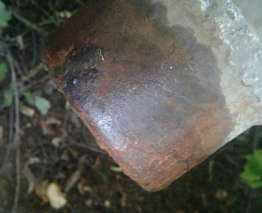

    Доброго ранку.
    А для чого цей отвір під взривателем ?
    (2-ге фото)

    Ви про штопор?
  11. БОЛЬШОЙ ХОМЯК
    2.356
    Я про отвір, який знаходитися під взриваком, у верхній частині снаряду.
    Можливо Ви маєте на увазі, що туди вкручувався штопорний гвинт, який фіксував взривак, щоб неможливо було його викрутити ?
    (Див. моє друге фото в цій темі)
