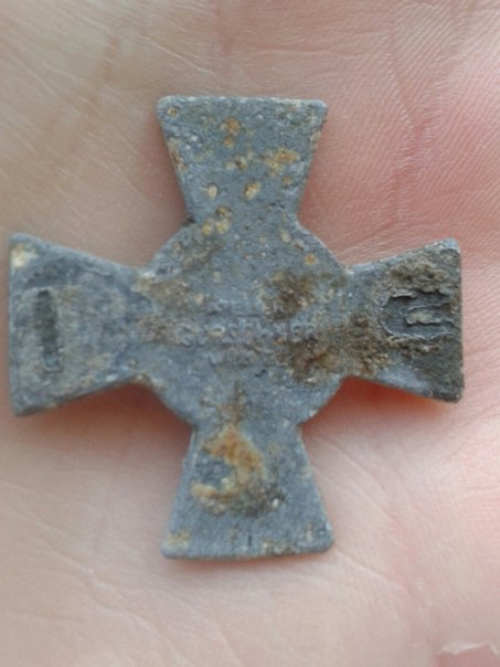

Допоможіть реставрувати кеппен

  3. Gromoff
    Gromoff General-leutnant
    89
    155
    12.080
    Земляк, в чем проблема - зацеп или внешний вид??? Зацеп еще можно соорудить, а вот с внешним видом увы - цинк восстановлению не подлежит:(

  5. Gromoff
    89
    155
    12.080
    цинковые вещи лучше оставлять как есть и не рукоблудить - лучше уже не будет, а испортить очень легко!

  6. Gromoff
    89
    155
    12.080
    замочить в мыльном растворе и периодически чистить щеткой (старая зубная с укороченой щетиной подойдет) - уберется вся грязь и налет. Химию лучше не применять - убьет цинк напроч!

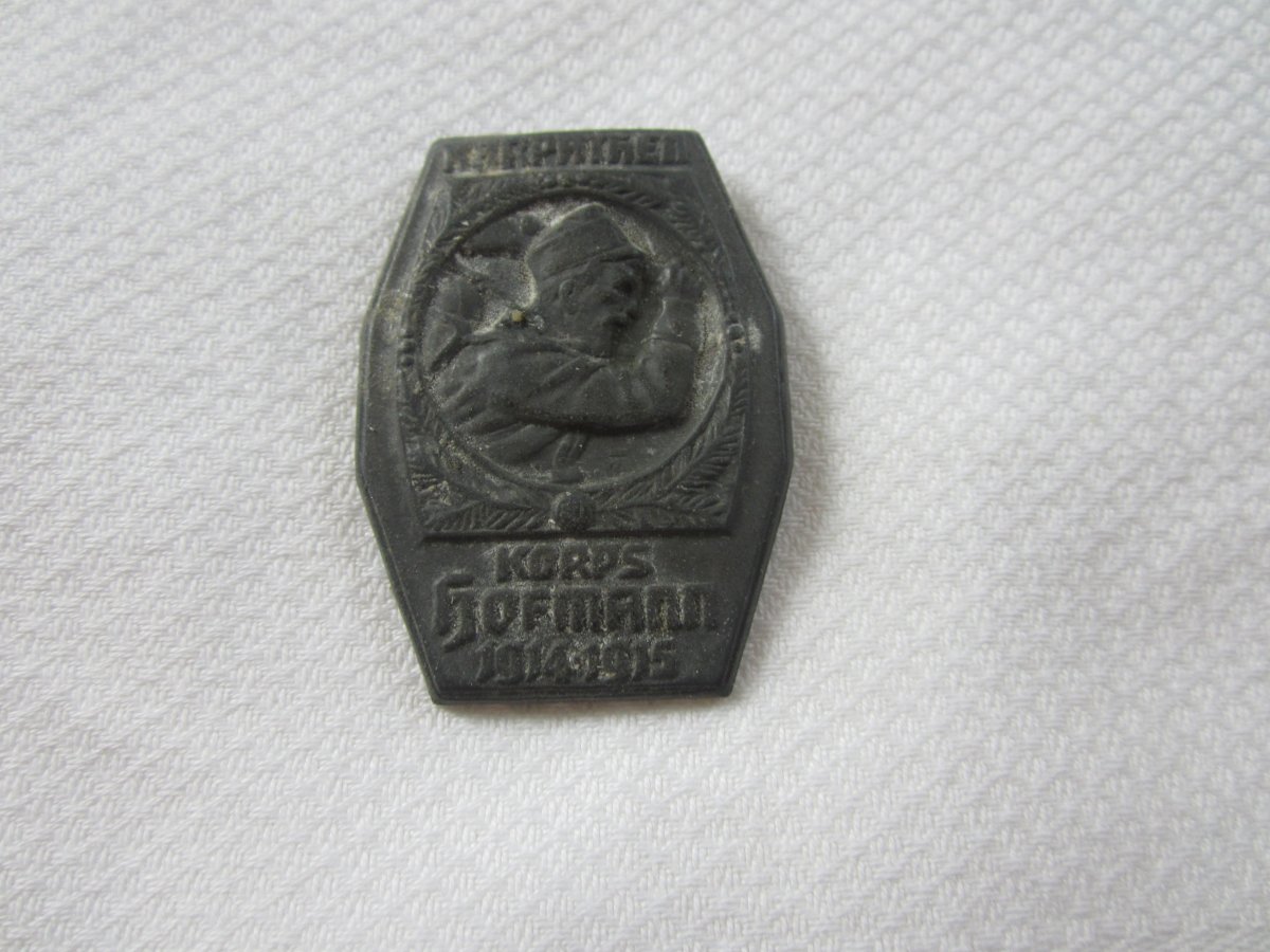

    Приветствую. Да бы не открывать новую тему, нужен совет. Как бороться с белым налётом на кепене ?. Сам значок супер а вот налёт местами меня напрягает, не должно же такого быть. Может есть какой рецепт.

  10. Gromoff
    89
    155
    12.080
    знакомый цинковые знаки кидал в оливковое масло - говорил вроде помогает:rolleyes:

  11. анатолий.
    анатолий. General-leutnant
    16.127
    Крутого хутора
    До того времени пока не высохнет масло,дальше опять будет белым.Ни чего не поможет,это как ржавчина на металле.

  12. 663
    663 ✠ Moderator
    17
    7.598
    Україна.
    Может дреммелем всё вычестить основательно ?. Лучше мелкие раковинки, чем неизбежная потеря значка. Или основательная чистка не поможет ?. Может какой консервант есть подходящий для цинка?.

  13. sanina
    sanina Obergefreiter
    109
    ровно, украина
    для консервації використовую звичайну графітну змазку пропітка в гарячій змазці потім витираю насухо покривається плівкою плями не виступають

  14. 663
    663 ✠ Moderator
    17
    7.598
    Україна.
    Дякую, хороший рецепт.
